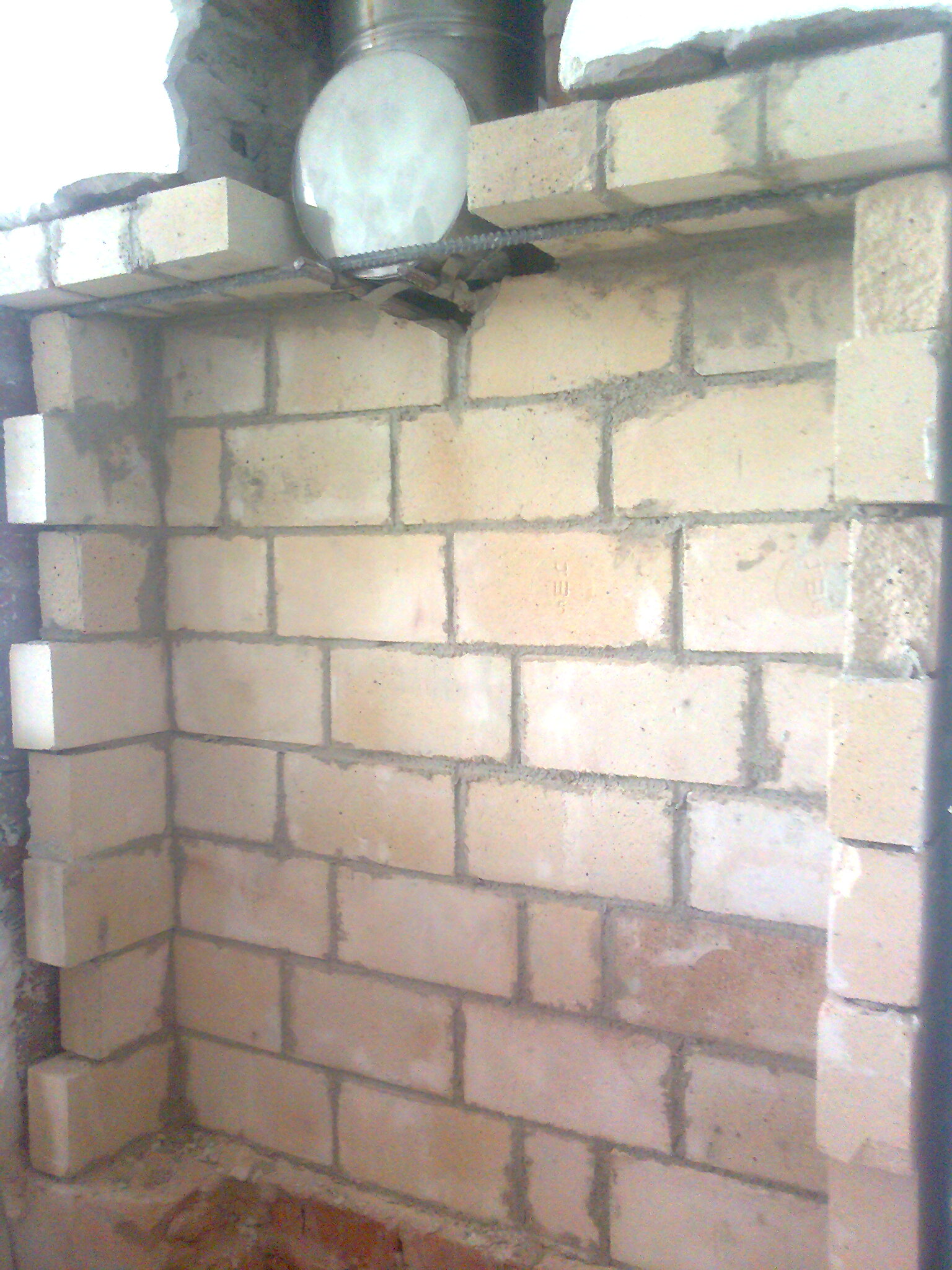

Там же ж от топки и идет колено... черное, правда... cbc74ae792dc3079b21dec04cf54dae4.gif
Даже два!
А потом труба черная, таки да. У меня ее много - можно аж через крышу.
Но в перекрытии - на фото опять же ж видно - там уже нержавейка вставлена.

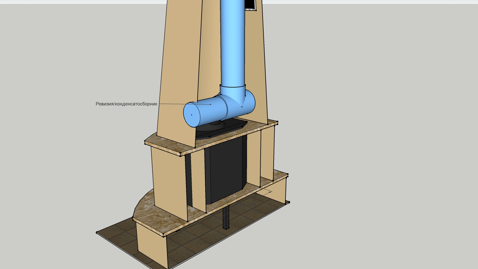

Не рвите себе сердце...нет ничего страшного. Для того, чтоб ничего не ломать, сделайте так:
Все довольно схематично, но думаю понятно....Колена,переходники, ревизию подобрать и подогнать по месту.

С чем связан выбор черной трубы??
Не вижу ревизии и конденсатосборника....

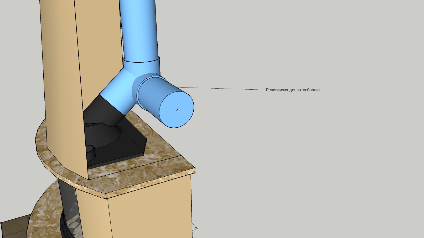

И где найти такой хитрый тройник?

Чайка, извините не понял, что этажа второго нет..:rolleyes: плоскую крышу помню по тексту, а второй этаж сам получается нарисовался...
Трубы эти продают, так как они надежнее, но при правильном использовании (подключении). В Вашем случае, при таком подключении они подвержены действию кислот и срок их службы действительно мал.
Даже если Вы продадите "крутую топку" (сделать это будет не сложно, наверняка легче, чем бюджетную), но проблему это не решит, так как будь у Вас хоть топка из стоймаркета самая бюджетная и подключение такое же, проблема осталась бы...
Да чего его искать??? Ревизионный тройник продается в любом Мухосранске (прошу прощения у дам...) с Эпицентром. Там где нет Эпицентров-есть интернет....Нижний тройник и есть ревизионный, выше него пойдет колено подключения дымохода (угол только подобрать, чтоб совпадал с углом выхода патрубка камина), ну а дальше собсна сам дымоход.... Ничего сложного, кардинально не нужно ничего ломать и перекраивать портал с коробом - просто добавить два колена...

Mentor, у Вас на схеме стрёмная конструкция. Конденсатосборнику нужен угол, чтобы стекать в отведенное место, а если прямой угол - скорее всего через швы попрет. Герметик - не выход, его от теплового расширения рано или поздно порвет. Как ревизия - тоже спорно, что с ее помощью можно обслужить?
Эту бочку либо под углом ставить, либо другой конструктив.
В тройник вставляется сьемная заглушка с патрубком для шланга. У некоторых под этим патрубком стоит просто небольшая емкость - для сбора конденсата. Одну такую конструкцию наблюдаю уже несколько лет - у кума. Никаких проблем. Еще у одних соседей точно такая конструкция, как я нарисовал...только из патрубка через шланг конденсат стекает в канализационный стояк за стеной. Оценить кол-во конденсата в таком случае не представляется возможным...
Ничего ему не нужно...какой еще угол? Простой патрубок в заглушке трубы.

О чем вы пишите? вы хоть раз чистили трубу? Я нарисовал "классическую" схему, с применением стандартных,заводских ответвлений и ревизий. Один сьемный лючек ревизии должен быть на колене из "чернухи" - прямо над патрубком камина. Он служит для проверки и чистки участка подключения к дымоходу. Нижняя (глухая) ревизия служит для очищения от шлака, падающего во время чистки вертикального участка трубы. Сажа падает и скапливается на дне ревизионного тройника, снимается боковая крышка ревизии и сажа сгребается в ведерко. Крышка закрывается назад и все... Чудно...столько "писателей" в теме...., а на крышу очевидно никто не лазил, сажу из ревизии не выгребал....Теоретики.....
В тройник вставляется сьемная заглушка с патрубком для шланга. У некоторых под этим патрубком стоит просто небольшая емкость - для сбора конденсата. Одну такую конструкцию наблюдаю уже несколько лет - у кума. Никаких проблем. Еще у одних соседей точно такая конструкция, как я нарисовал...только из патрубка через шланг конденсат стекает в канализационный стояк за стеной. ....

Замечание верное..., но это только, если установка капельника находится высоко (как например у Чайки или у вас). По здравому смыслу - ревизионный тройник с капельником устанавливается ниже топки, сбоку или вообще за стеной, а потому и не плавится там ничего. У вас кстати, ревизия тоже высоковато....сразу за подключением патрубка камина в дымоход? не есть гуд.....Т.е. как ревизия для очистки пойдет,(не айс конечно, так как во время чистки часть сажи будет и в топку сыпаться) а вот как капельник - вряд ли. Можете поэкспериментировать, поставив под патрубок металическую кружку. Конденсат из нее будет испаряться во время работы камина...Но это уже компромис....я бы опустил ревизию ниже

От капельника через дырку в дне ревизии можно протянуть патрубок ближе к месту решетки....для удобства.
Капельник снимается...
