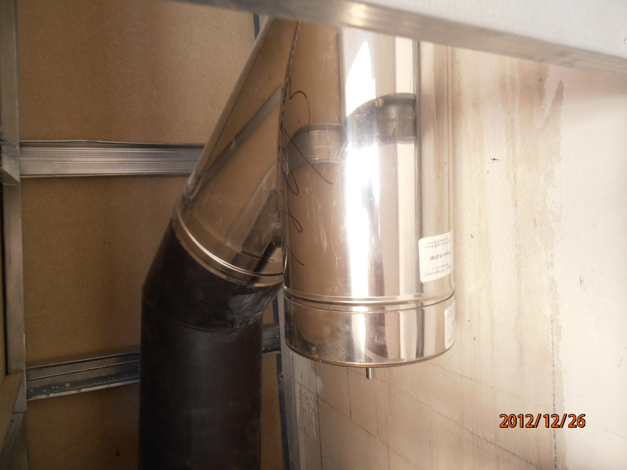

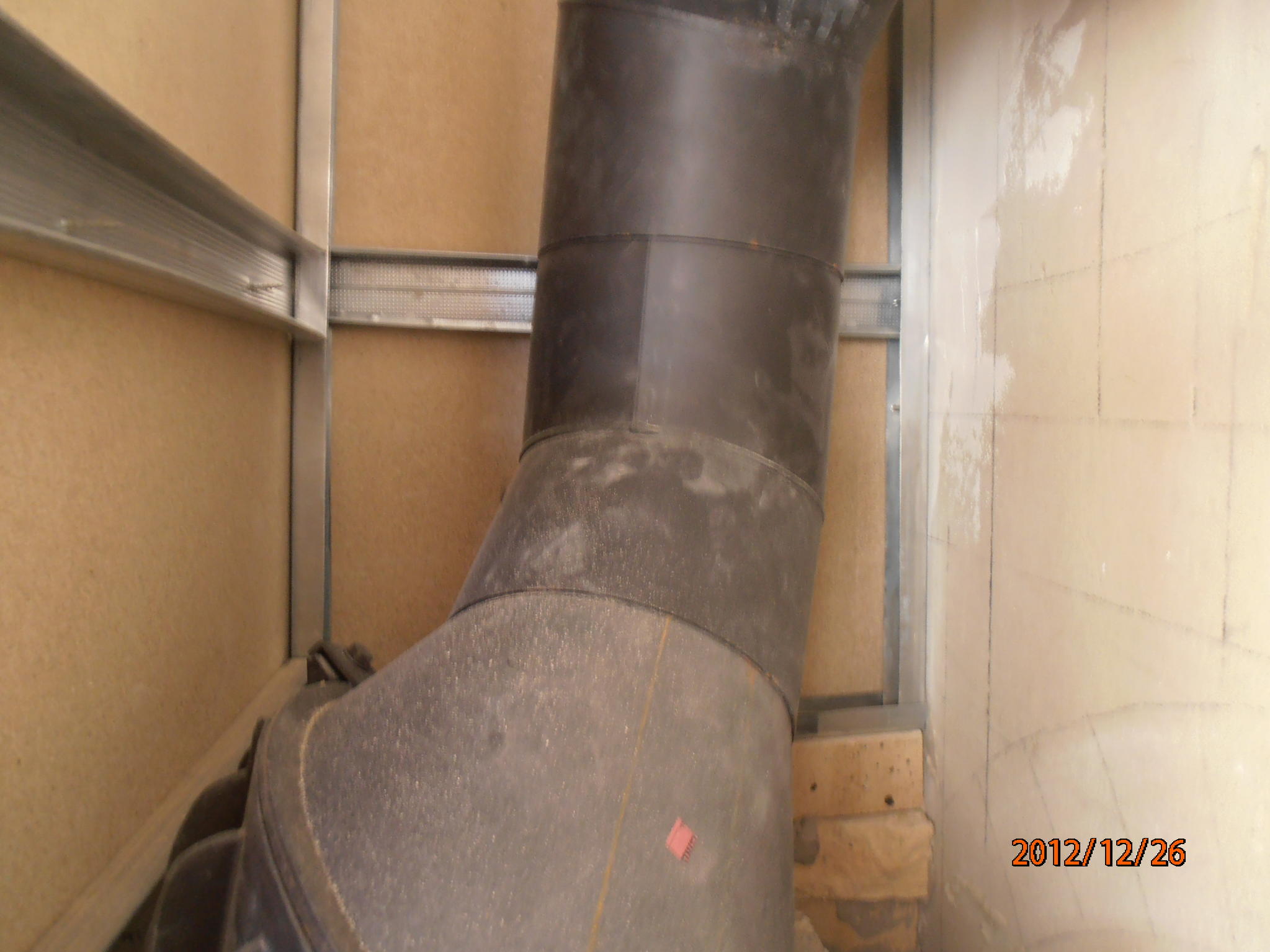

Вот фото обещанные, горение сегодня не получилось заснять.

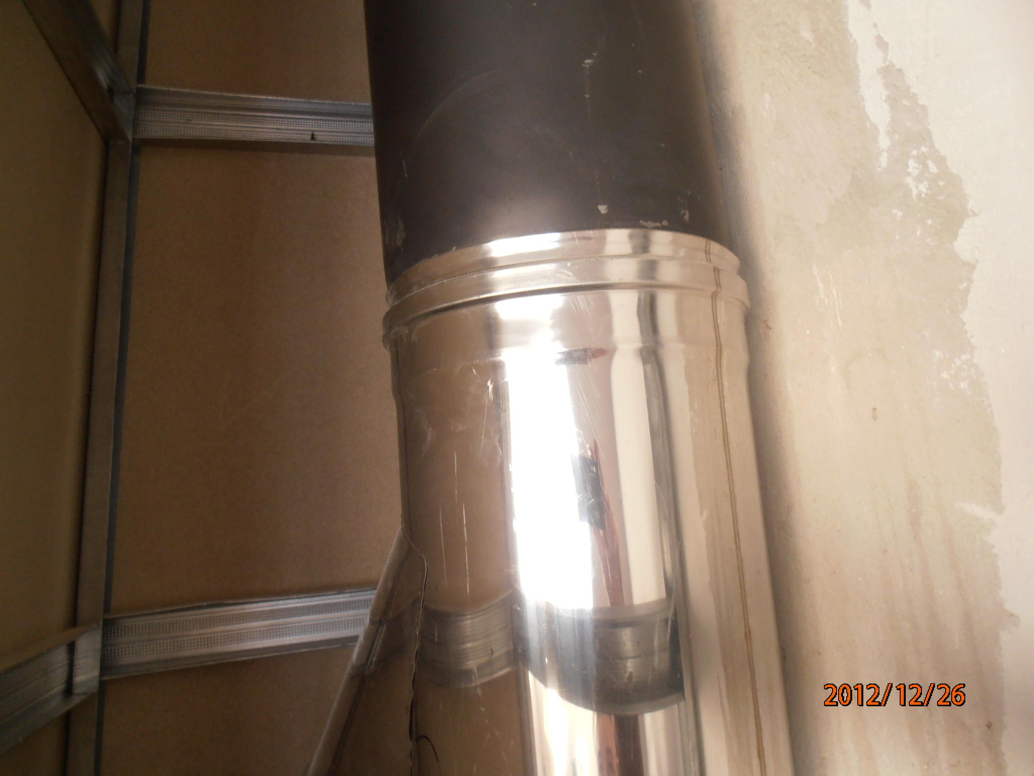

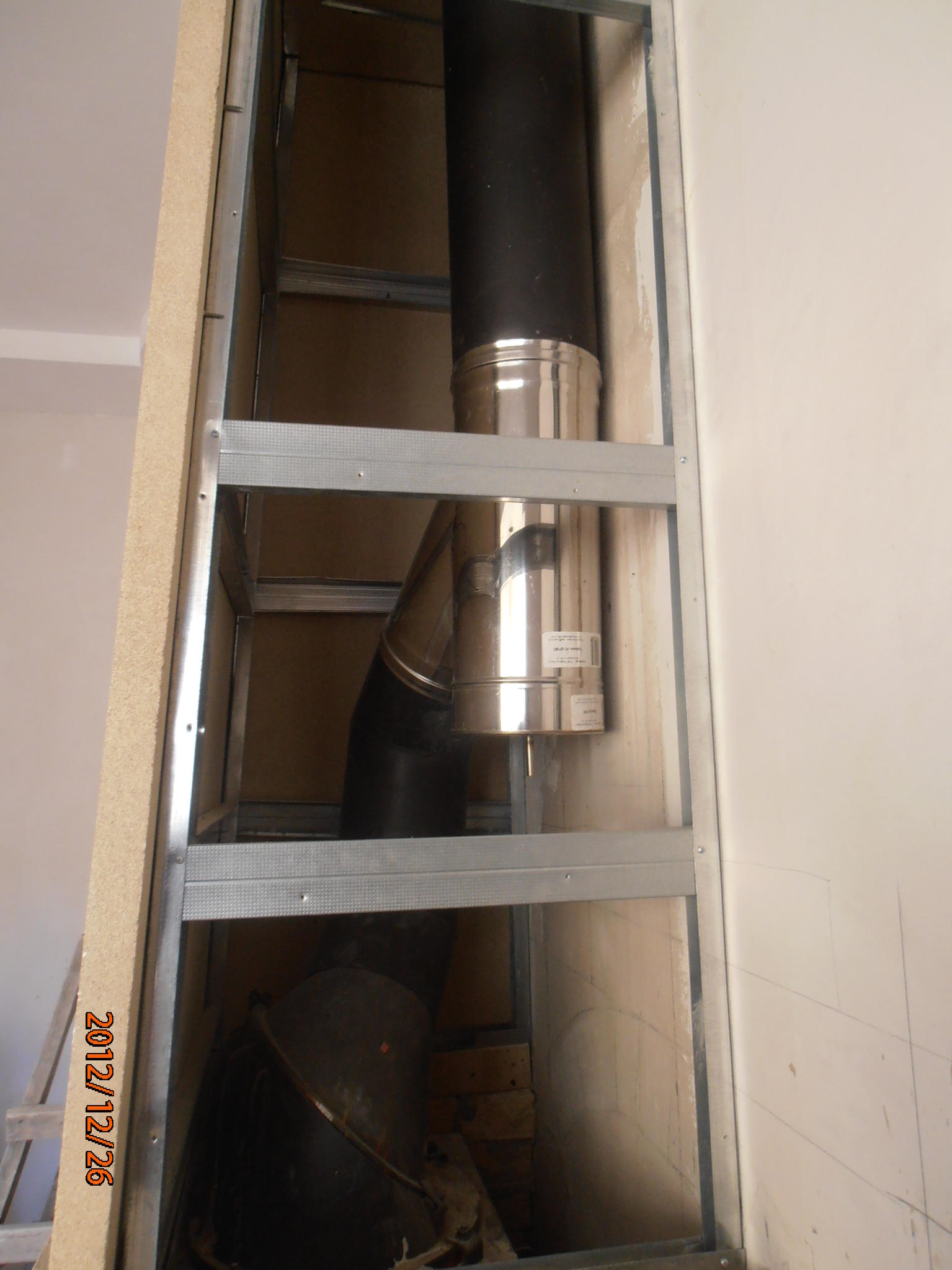

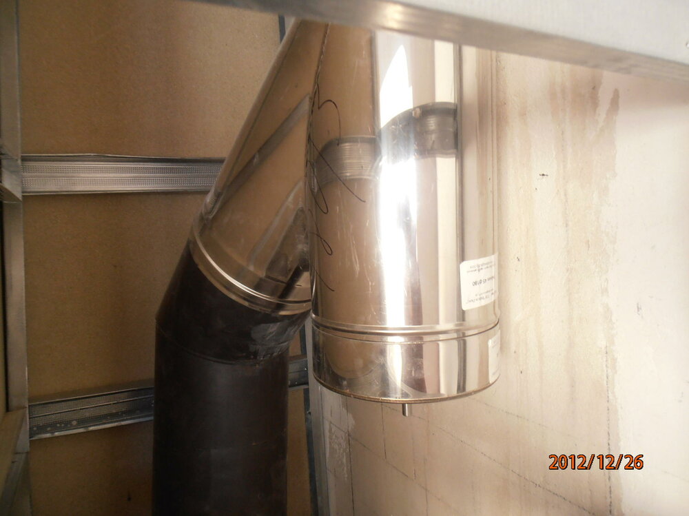

Только вот у меня вопрос - а как тройник закреплен?
И вообще дымоход (нержавейка) как и на что закреплена?

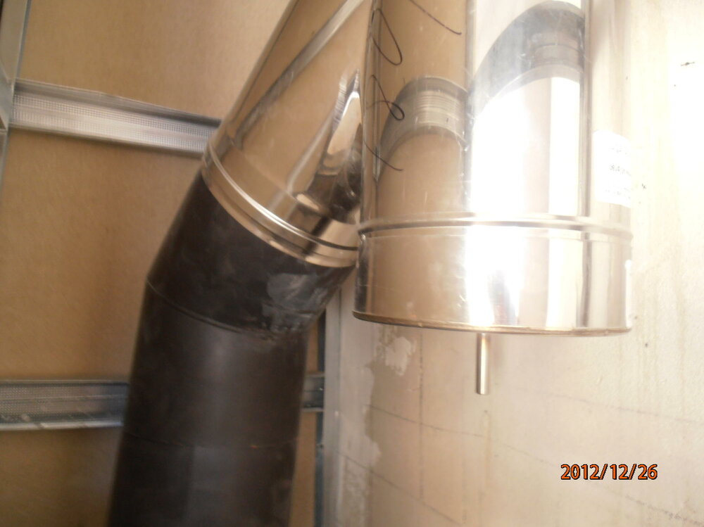

Черная труба выше тройника зачем?
Там будет конденсат -> быстро сгниет.
Какая толщина металла тройника?
Похоже что нержавейка тройника и ревизии не кислотостойкая -> тоже плохо. Кислотостойкая 321-я сталь, как правило, не полируется.
Трубу над тройником черную зря оставили. Тройник я так понял стандартный 0,5-0,6мм.
Что значит стандартный? Стандартный для ТТ котлов и каминов - 1 мм, жаростойкой 409-й или 321-й стали.
Стандартный - это в смысле продаваемый как стандарт что в Коминвенте, что в гипермаркетах. В Коминвенте трубы 0,8мм и 1,0мм под заказ. Из слов Чайки я так понял, что миллиметр они не нашли и взяли стандарт. Хотя может я так понял, общение он-лайн вызывает много непоняток.
Коминвент - еще те перцы:
На Коминвенте пытался прояснить про марку стали, так там менеджеры вообще не знают - "мы продаем нержавейку и все, а какую - х. з."
Кроме того, у них нержавейка в наличии только 0,5 мм., остальное под заказ. :sad:
Чет я не поняла вопрс... а как его надо крепить? Опять шото не то у меня???!!!
Блестящая деталька надета на черную, а верхняя черная труба вставлена в блестящую.
ну, или наоборот... (я когда чем-то занимаюсь серьезно - все помню, а потом забываю за ненадобностью... но трубы смонтированы на этот раз правильно).
Да, так и на фотот же ж все видно.
На самой топке труба, на нее одето одно колено, потом второе, потом блестяшка (тройник-колено-ревизия???), потом черная труба.
Что еще... а, деталь эта из 321 стали и 0.8мм - так написано в инструкции.
