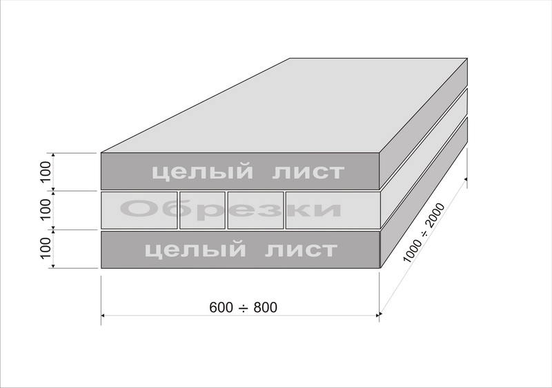

Необходимо склеивать пенопластовые плиты в блоки.
Пенопласт ПСБ, не экструдированный.
Шовные слои желательно должны быть заполненными, не в виде точек-ляпух.
Условия склейки и эксплуатации блоков - внутри помещения (утепление межстропильного пространства).
Клей должен быть:
1. достаточно быстрый - намазал, прижал, отпустил - держится.
(Некоторые клеи требуют выдержки минут 10-20, повторного нанесения)
2. не растворять ПСБ.
3. НЕ на минеральной основе (цемент, песок, гипс и пр.) - нельзя получить тонкий шов.
4. не дорогим (большой объем).
Прошу практических, проверенных на практике, советов.
Спасибо.

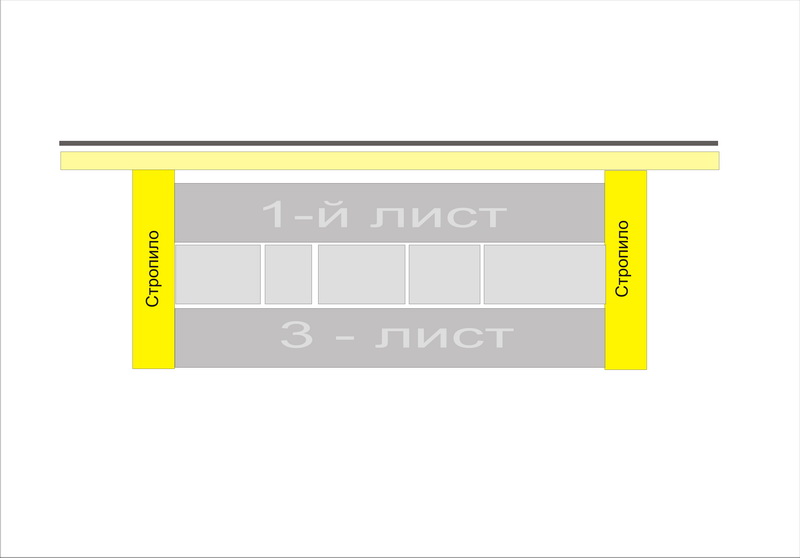

В этом вся и загвоздка.
Расстояние между стропилами везде разное, и меньше метра.
Меряется конкретный участок, например -785, отрезаем от метрового листа, получается первый лист в размер, он заталкивается между стропил целиком.
Потом подбираются обрезки из ранее обрезанных листов, наклеиваются в ряд пачкой на первый лист.
Потом вырезается третий лист и клеится на обрезки.
Все это делается по месту, не на столе.
обрезки получаются не все сразу, а по мере подрезания листов, и они все разного размера.

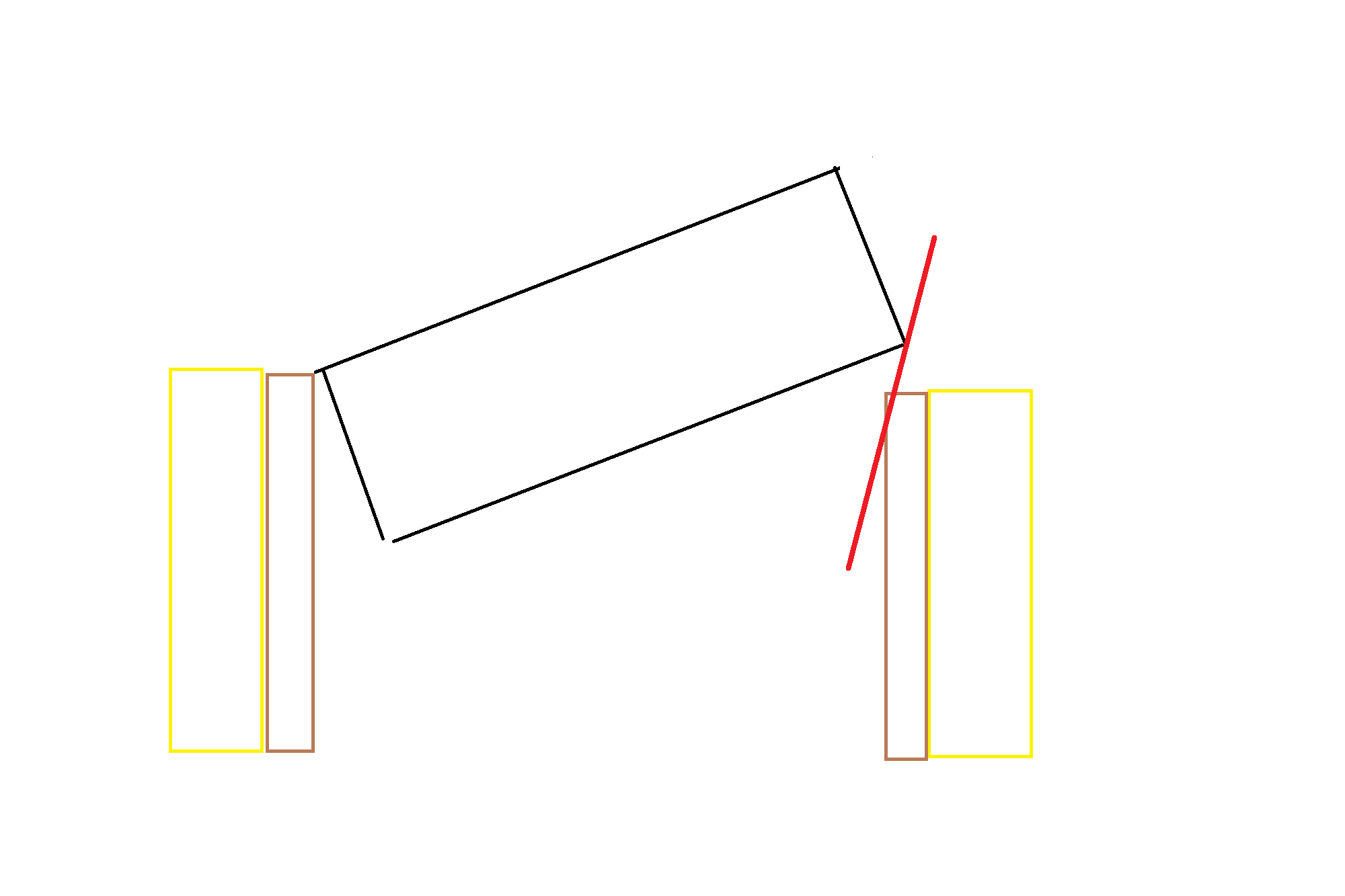

Если ппс уже приобритён -можете дальше не читать:(.Если же нет то опишу как я поступил в подобном случае(правда то было утепление чердака между балками-но технология похожа).
У меня тоже размеры гуляли нормально .Плюс слышал не раз мысль что дерево при контакте с ппс в таких условиях может со временем типа "запревать" .Ещё когда просто попробовал вставить лист между балок то выяснилось что полюбому присутствуют щели (мостики холода) которые одолеть довольно сложно.Исходя из таких эксперементов :
Заказал ппс 15 плотности в листах 200х1000х3000(т-ш-д).Дальше отрезал лишнее из ращёта -если проём например 900мм то ширину листа вырезал 840мм.потом брал мин вату(предварительно нарезанную полосами по высоте балок) прикладывал к внутренним сторонам балок и акуратно запихивал лист пенопласта с помощью куска пластиковой вагонки.Ну я думаю из рисунка понятно.А отходы я вообще не использовал(пустил их на другие дела) в Вашем случае отхода не так и много -при толщине стропилки 150мм будет 4м3 лишних что по деньгам около 1 т грн.Наверно на клей пойдёт не намного меньше,ну и сам процес по Вашей технологии гораздо тяжелей мне кажется .Вату брал 30 кг/м3 толщиной 50 мм ,но в процесе понял что можно и 20-30 мм.Удачи:beer:
Посмотрел внимательней -у Вас что толщина стропил 300мм? тогда от моего способа лутше отказатся наверное.Будет оч трудно вставить цельный лист .
2. В моем случае отходов будет много, где-то 1/4 от объема, и девать больше некуда, поэтому - только клеить...
3. Да, стропила 300 х 80.
Но пробовать надо...
