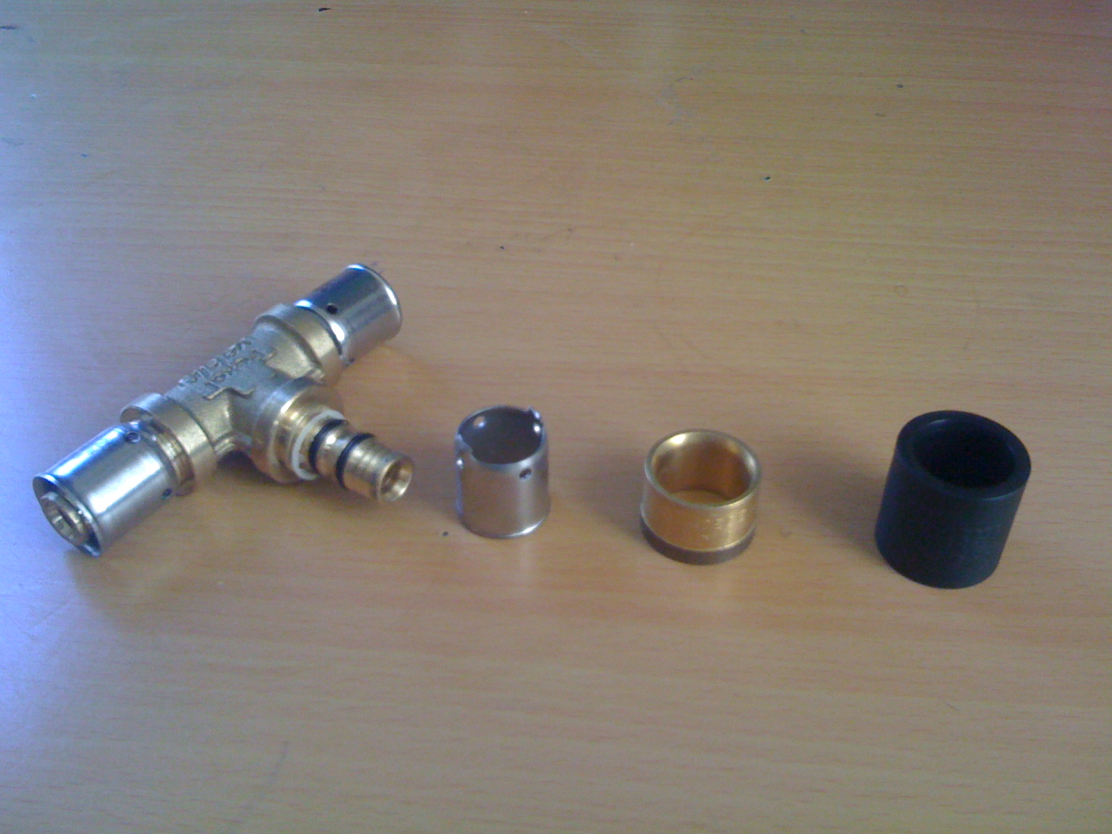

Вы прям хотите все сантехнические тайны узнать.
Смотрите, помимо тонкой обжимной гильзы там еще есть резиночки и прокладочка. Все это нужно забетонировать и по возможности забыть.
Для сравнения, на фото, латунная гильза ТИСИ, пластиковая Рехау (не очень любит удары молотка).

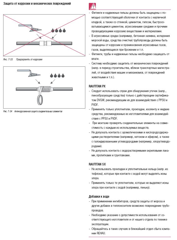

Вот в техописаниях Рехау нашел такое:
"Фитинги и надвижные гильзы должны быть защищены с по-
мощью соответствующей оболочки от контакта с кирпичной
кладкой, а также со стяжкой, цементом, гипсом, быстросх-
ватывающимся цементом, агрессивными средами и прочими
провоцирующими коррозию веществами и материалами."...
Ну и дальше - больше (см. аттач).
Понятно, что для радиаторных СО мы трубы (и фитинги с гильзами) прячем либо в гофру, либо в утеплитель...
А вот с ТП получается, что если и соединять трубы, то фитинги лучше замотать чем-то перед заливкой бетоном...
Вроде как-то так...
