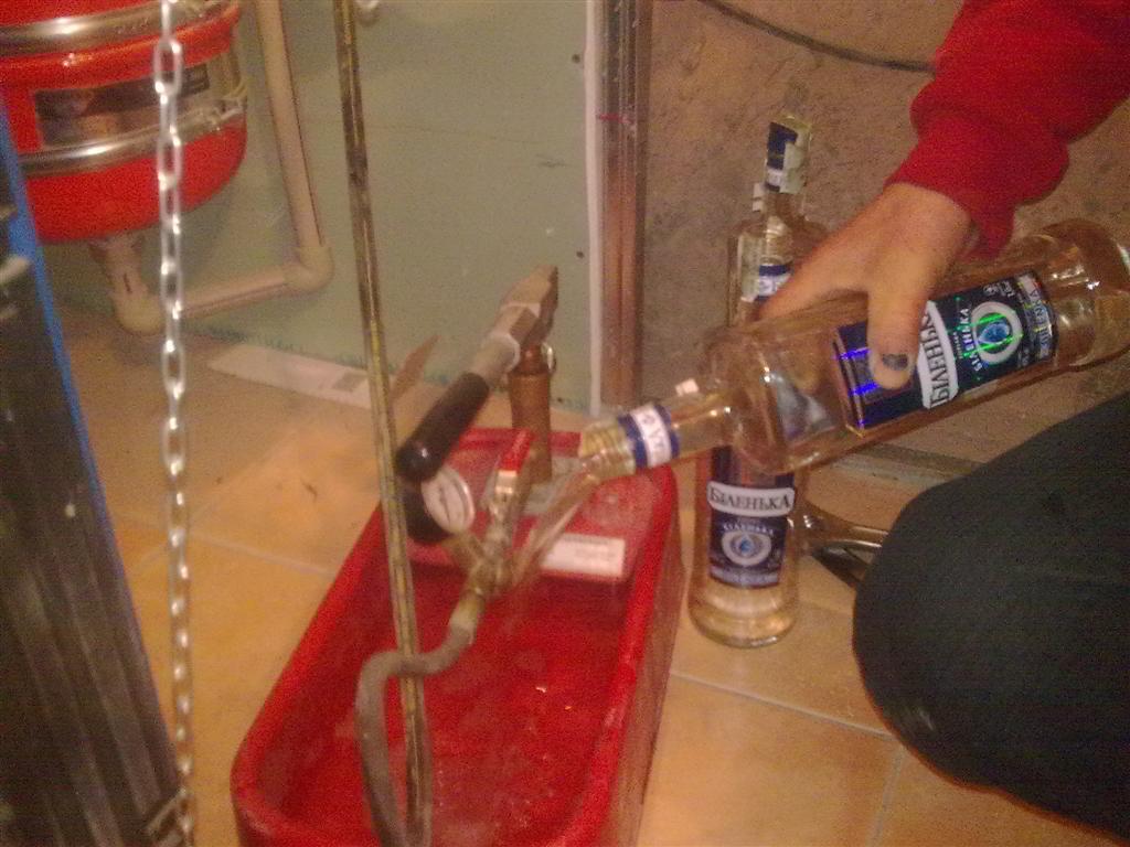

залит технический спирт разбавленный водой в систему отопления. за год эксплуатации появились протикания, то возле кранов то возле батарей, в виде коричневой жидкости которая протекая засыхает и превращается в засохшие капли и воняет кислым.
подскажите, это сантехник виноват или спирт разъедает прокладки соединения?
спасибо.
Если потекли резьбовые соединения, то виноваты сантехники. Если потекли прокладки, то Вы виноваты залив спирт.

не понятно ... еще не вскрывали но ... но наверное прокладки все-же... есть такие соединения что сантехники их не трогали (с завода) разве что поджимали ....

но так же есть и которые на пакле потекли ...

да, и с котла жутко спиртом воняет ... правда не течет негде ....

Утечка завоздушивает систему. Воздух выходит черз воздухоотводчик котла. Вот откуда запах.

да, логично:) спасибо:) как то не подумал :)

нет не сложно:) но особо нечего рассказывать:) заливал и руководил "парадом" лично не я. Я уже только наблюдаю за последствиями. Рекомендовал я так понимаю сантехник. После третьего вызова устранения течи он уже не приезжает, сами понимаете. Чем это закончиться не знаю. Обычно если вода в трубах и есть маленькая течь так ее затягивает. А тут наоборот, ничего не было, а теперь то -там, то -сям. вот недавно начали течь поплавки на теплых полах. там же их никто не крутил. интересно как там себя чувствует нагреватель в котле...
