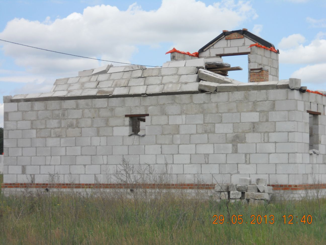

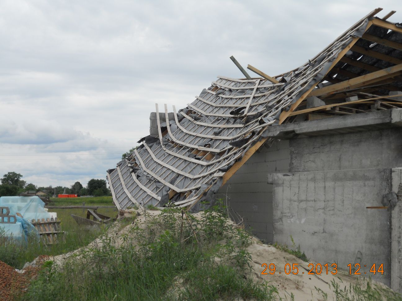

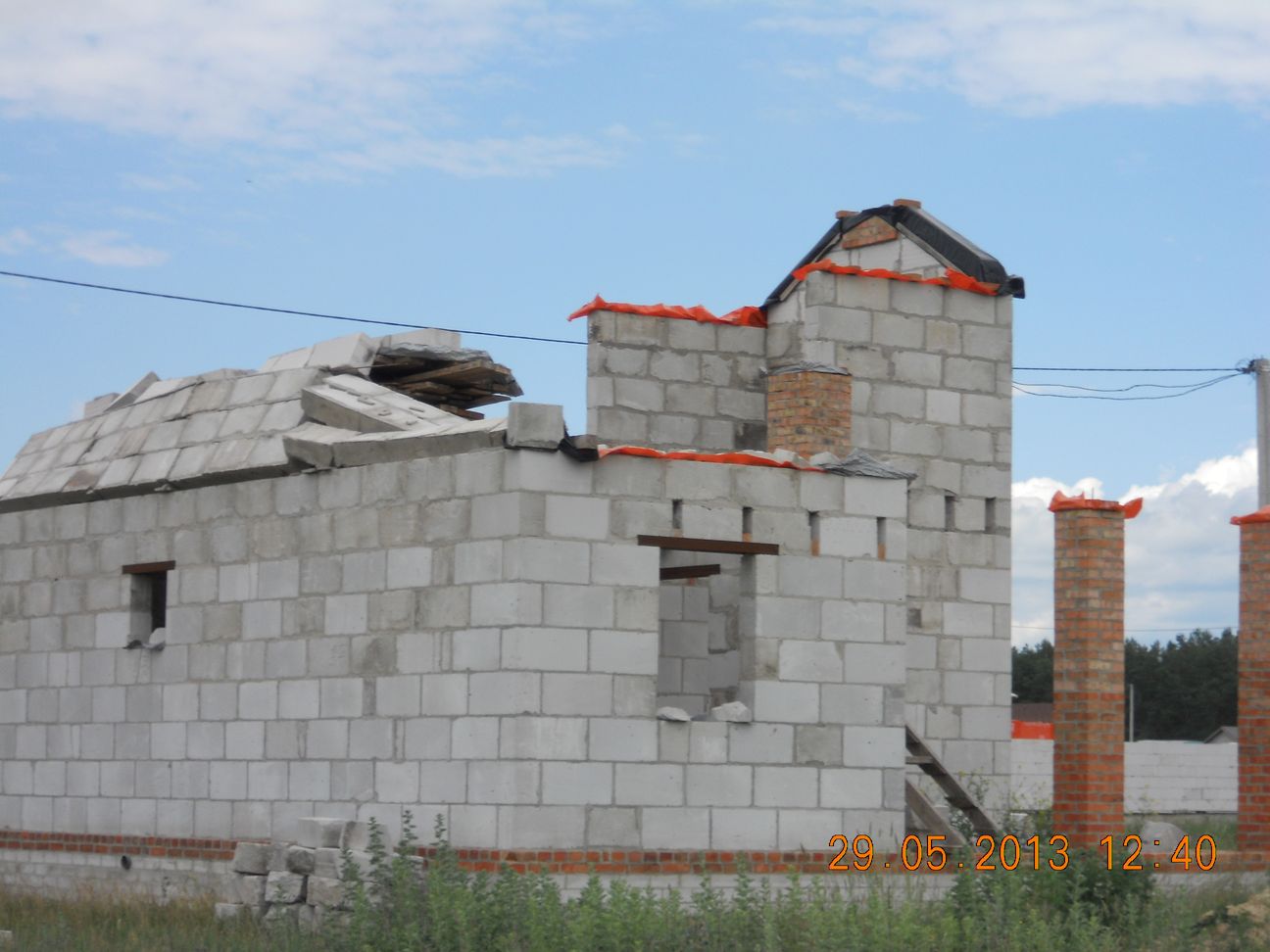

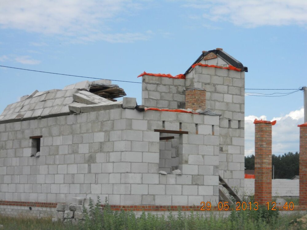

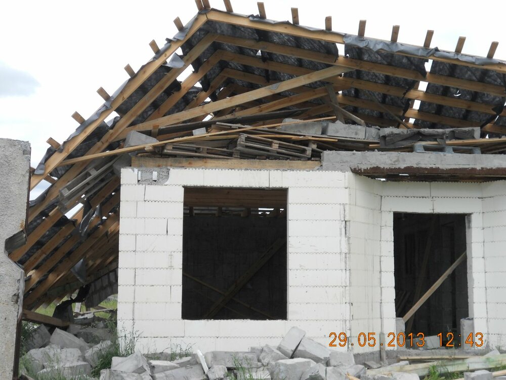

ветер в нашем поле принес негативные результаты:(на одном из домиков снес крышу....не знаю известно ли это хозяевам....
А какая крыша (цвет, материал)????
крыша:стропильная+обрешетка на домике из термоблоков на первом этаже и пеноблоков на втором
Это домик что крайний к грунтовке вдоль массива и лицом к селу?! Ужас.. Я по моему именно в тот день фундамент заливал... Ветерок был что надо..
Я еще удивлялся странной технологии этого кулибина..
этот дом наглядно показывает все плюсы и минусы строений из пеноблока и из термоблоков.
ну на самом деле этот дом всего лишь навсего показывает минусы постройки без понимания дела, а не того,что пеноблоки или термоблоки - ф....ня!!
+1000
крыша бы снег не пережила, с такой "обрешеткой" и креплением к мауэрлату
эти фронтоны не первые упали, при такой высоте и толщине - они не связаны с крышей
Вы думаете что если бы фронтоны тоже были из термоблока то они всё равно упали бы ?
Если термоблоками построились бы полностью то не упали, арматура и монолитная конструкция все таки.
Но можно было и из кирпича на ребро построить и потом сказать что материал не очень - правда?
Мне дачный домик и достался с фронтонами мансарды из красного кирпича на ребро, крыша была не к черту всё дерево сьедено короедом и тоненькие балочки, а фронтоны успешно простояли 10 лет и не упали и даже не треснули несмотря на то что домик был практически трёх этажный и стоял посреди поля обдуваемый всеми ветрами.
А тут где крыша упала фронтонов небыло, а там где фронтоны - крыши..
Я сегодня видел его в живую - печальное зрелище..
Проблема скорее всего в головах, а не материалах..
