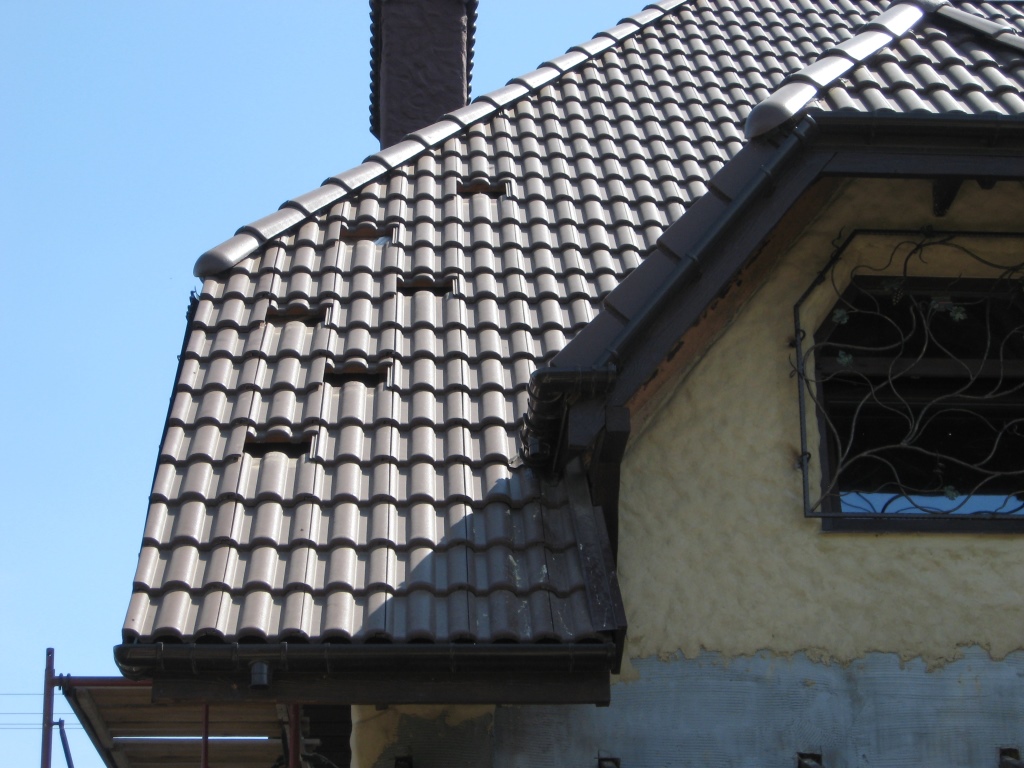

Это проблемный узел. Тут нужен спец. Вопрос в другом, а как ремонтировать?
А что ремонтировать?
Красненький треугольник, обсыпалось, попачкалось, ну мало ли что (птички).
Ну ремонтировать то дело такое, поставил уже лестницу и отремонтировал. А вот заложить утеплитель до укладки черепицы мне кажется есть необходимость, там же потом край будет чем то отделываться же? Вот с другой стороны дома детальнее виден тоже этот угол, и тут проблема не как подлезть больше, а как будет сверху утеплитель накладываться, если уже черепица лежит? Подождем еще Артура, что скажет.
ЦПЧ позволяет сдвигать черепки и назад их задвигать.
Образуется некая "лесенка" и позволяет добраться до любого участка. В качестве временной меры - вполне рабочий вариант.

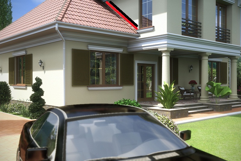

Артур, ты одного не можешь понять, что я пытаюсь выяснить,как накладывать пласты утеплителя вот здесь? Выделила красно-черной полосой, со стороны крыши там будет законченное примыкание черепицы, не знаю как правильно называется, он будет явно волнистый, а я что потом буду тот же пенопласт волнами вырезать и подгонять? Ну никто не может меня понять, а я наверняка не могу правильно объяснить...:(
А. Понял.
Да опускайте и всё. А мы примыкнём уже к пенопласту. Ступенек-выдр делать не нужно. Это только усложняет.
К стати. Своевременно вы вопрос задали!
Вам ведь нужно будет утеплять и стенку которая будет под крышей спрятана!
Ибо, смысл утепления только треугольника? Либо всю стену либо не трогать её.
По сути, над первым этажом будет холодная крыша имеющая лишь небольшую разницу с внешней окружающей средой.
Бааалин... Как же я упустил это из виду?...
Архитектура непривычная всё таки...
Тут варианта два: либо утеплять по скатам и делать участок тёплым. Но зачем? Для чего?
Либо утеплять всю стену, повторюсь.
Завтра еду за пенопластом в срочном порядке.
Только утеплять всю стену.

Утеплять всю стену, блин... а треугольники не должны упираться в утеплитель, засада .. настоящая.
Подрезать там утеплитель, не?
Думаю да, как по другому. Нужно собрание со всеми вытекающими... для конструктора.
