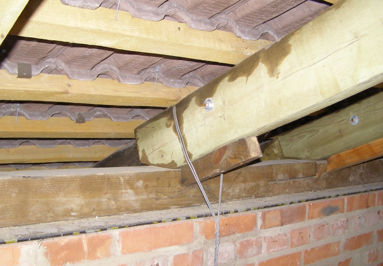

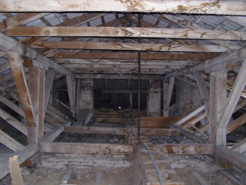

Как просили фотки. Но ругать не надо, это просто пожелание сделать так, ну почти как положено.
А где гидробарьер?
Не то, чтобы я придираюсь, просто интересно.
А где гидробарьер?
От чего барьер? Черепица и есть искомый барьер.

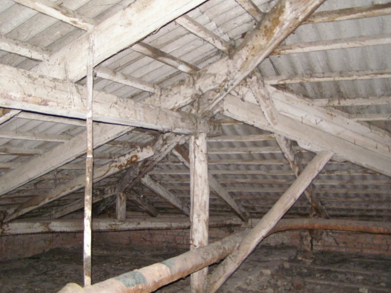

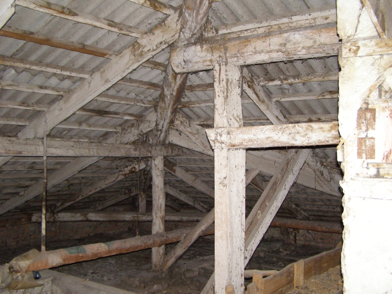

Дому 120лет, кровля послевоенная. Один из моих прототипов. Везде врубка, затянута скобами, мощные прогоны. Дерево покрыто известью, теплоизоляция деревянного перекрытия - тырса с известью и стружка.
Красивые узлы, конечно, ничего не скажешь, а то что без гидробарьера я тоже удивилась, но вам виднее, это точно. А чем утепляли крышу и как?
Крыша холодная, вентилируемая. Огрехи видны снизу (нет никаких пленок), и замена и ремонт очень прост - с чердака. Утеплено перекрытие пока чем попало - вата (300мм), пенопласт ненужный (200мм). По периметру сложен ЭППС тюками.
В оригинале утепление перекрытия - стейко вата россыпью (300мм) супердиф мембрана и дощатый пол.

Просто штучный материал - черепица - не может обеспечить должную гидроизоляцию. Есть зазоры, есть огрехи в примыканиях и т.д.
Может, я и ошибаюсь, конечно... Но за все года своей практики такого не встречал. (Точнее - встречал, но текло)
valeriy123, у вас очень аккуратно выполнены узлы, безусловно.
С точки зрения старых советских учебников, эти узлы правильны.
Но они не есть исключительно верными и единственными. Это, как вариант.
С точки же зрения эффективного строительства, я не могу эти узлы назвать идеальными.

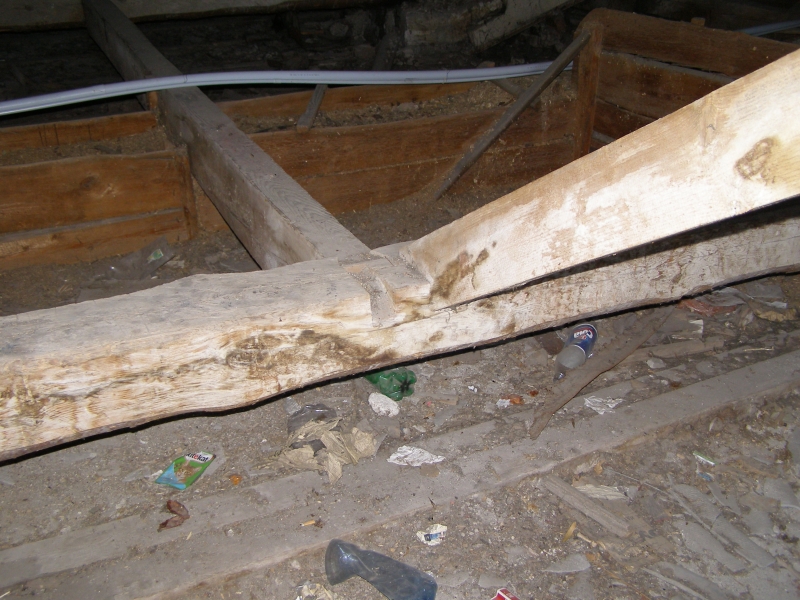

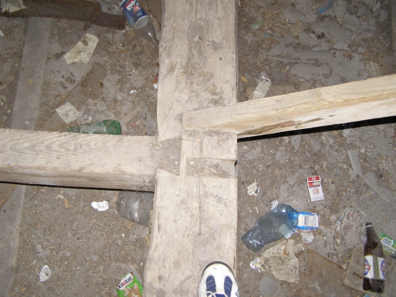

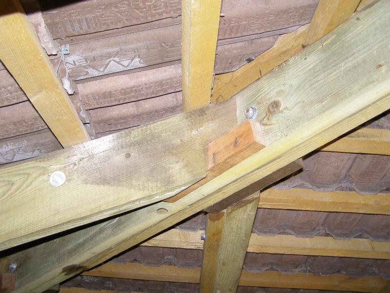

1 Фото
а) Крепление накладной кобылки более трудоёмкий процесс чем изготовление цельного элемента.
б) Крепление стропил скруткой - абсолютно не надёжно: дерево "усядет", скрутка ослабнет.
в) Крепление скруткой более трудоёмко и соответственно длительно.
г) применение опорного бруска ничего не решает и мало от чего спасёт
2. Соединение нарожника с диагональю на подпорочном брусе. Чем это решение правильнее простого соединения нарожника без опорного бруса?
У меня есть своя аргументация но я хотел бы услышать Ваш ответ.

Подкровельная гидроизоляция, мембраны там всякие, плёнки, изоляции - это продукт эволюции, результат развития кровельных систем, результат сбора информации и как практических так и научных наработок.
Наши отцы использовали рубероид, наши деды просто ложили черепицу на раствор. Деды наших дедов вообще не ложили ничего. У них была доступна только солома и дранка. И так далее и далее вплоть до пещерного человека.
Мы имеем опыт европейцев. Опыт гораздо более богатый и основательный. Не без маркетинга, правда. Что да то да.
Но тем не менее, мы можем либо принять его либо не принять.
По крайней мере, нужно осознавать что если уж тратим деньги то равномерно вкладывать их и для головной цели так и для её мелких деталей.
Вот например, valeriy123, вы постелили себе дорогую (причё самую дорогую из всех доступных брендов) ЦПЧ, с новомодным покрытием Люмино (краска на черепице), изготовленную с применением современных и новых пластификаторов и пигментов, высушенную в пропарочной камере управляемой компьютером, закреплённую качественными оцинкованными (причём не дешёвыми) кляммерами и т.п. Всё это нашим дедам было не доступно. Они месили раствор лопатой, закладывали в матрицу и вручную пунасоном выдавливали черепки. Сушили под навесом и крепили на обрешётку без каких либо кляммеров.
Вы осознанно выбрали качественный современный инновационный продукт но решили что часть системы, в которой он будет эксплуатироваться, вы выполните по дедовским правилам. И исключили подкровельную ГИ. И что далее? Где логика? Я не понимаю.
Это всё равно что купить кованные титановые диски, дорогую резину и заниматься разбортовкой колеса вручную. Например.
В вашем случае, при угле (на глаз) в 20 градусов, задувание снега обеспечено всегда. В долгосрочной перспективе, это отразится на состояние стропилки. Она будет мокнуть - значит будет гнить. Зачем делать крышу и подвергать стропилку тому что её нельзя - намоканию?
Для того то и изобрели дополнительную, недорогоую (по сравнению со всей крышей) подкровельную гидроизоляцию что бы минимизировать эти намокания.
В результате, к капитальному ремонту крыши крыша А придёт с подгнившей обрешткой а крыша Б с подгнившей стропилкой. Кому (чьим детям) будет легче заниматься капитальным ремонтом крыши? А как ни крути, этот момент наступит. Не скоро но наступит.
Существую нормативы от Брааса для расчёта типа подкровельной гидроизоляции по условия эксплуатации, угол наклона, модель черепицы и т.п. Вы наверняка озадачились вопросом: а проходит ли по нормативам сечение стропилки. Но почему вы не озадачились вопросом: а что предусматривает норматив касаемо пирога в ваших условиях?

Елочка, рад быть полезен. если уже взялся, то у вас не все дерево примыкает к бетону через гидроизоляцию, е нее должен быть нахлест сантиметров 5 минимум. и Вас ждут неприятности с утеплителем в этом месте, смотри рисунок. рад буду ошибиться, фоток мало, но лучше перебдеть.
Звис.PDF
Елочка, Вы видите в чертеже гидроизоляцию, и примечания? У Вас этого НЕТ 5909440070988328258?authkey=CIHx6b3t24SzGw&pid=5909440070988328258&oid=113181890375650237979 ярко фото 47 на гугле
Вопрос второй как можно было залить бетон с такой корявой верхней плоскостью? это же против гравитации, ну да ладно.
Gothia, Как можно было принять этот бетон в качестве основания под стропилку, усадка при нагрузке гарантирована, неровности (они там как шипы) прорвут гидроизоляцию даже в тех местах где она есть. одно радует, ЗАПАС он в стропилке на глаз будь здоров, все обойдется._!_?
а в утеплении стены до кладки черепицы, так что мы этот вопрос решили, что надо срочно до укладки утеплить там стену, а потом примкнуться.
Хорошо что решили, главное как пройти верхнюю подшиву. И как и из чего она будет выполняться.

Gothia, даже не знаю что Вам ответить. Вроде написал что соединения мои пожелания хоть как то приблизиться к правильному (компромисс). Скрутка пожелание плотников, обещали подтянуть (хи..хи) через год. Даже не знал, что у меня такая крутая черепица, у Елочки я надеюсь еще круче (нано). Покупал как самую дешевую - клямер 9 центов (может и дорогой не знаю).
По пленочке (СДМ), далась она Вам (4 рулона лежит на чердаке). У меня прекрасно зарекомендовало себя это решение на протяжении более 5 лет эксплуатации. За это время было два ремонта (проведены мной - около 20минут) - замена одной черепичины посредине крыши и подклейка кусочка черепичинки возле окна (место подрезки).

Постель из раствора и накрыть ГИ. Так делают для окончательного нивелирования поверхности а в древности бетонной гидроизоляции, сам бы не знал если бы не построил.
