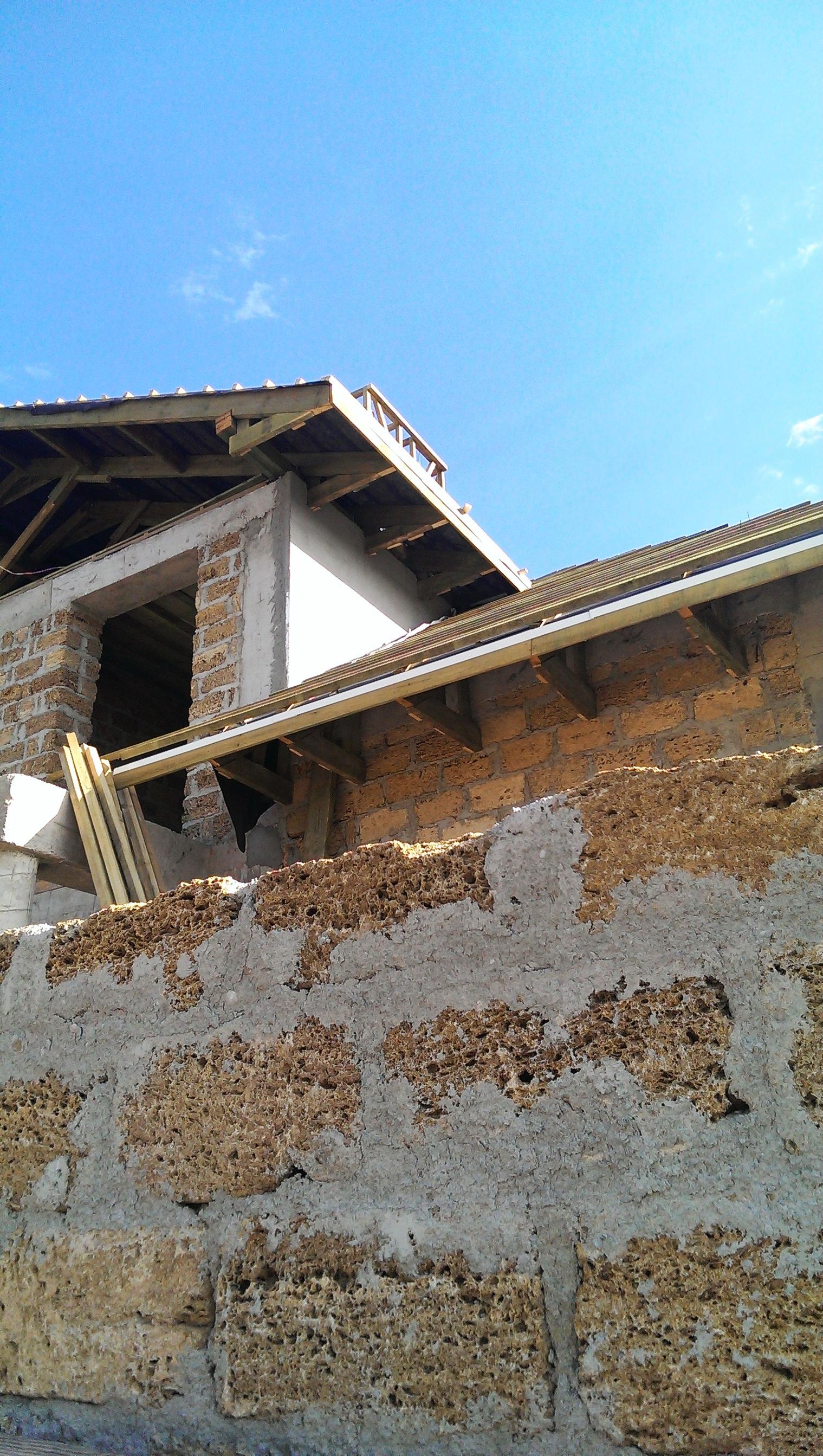

Вопрос с *треугольниками* решается и к проходу софита и джи-планки готовы. Конечно, потом нужно будет поштукатурить поверх церазита и покрасить, ну это будет уже не так сложно.
А посоветуйте мне, пожалуйста, как быть? Для прихода ОВК мне сказали, что топочную надо заштукатурить, в общем я это сделала, перед этим соответственно завела туда электрику, ну вот что я тут подумала, если мне начнут ставить котел, бойлер и т.д, как я буду потом класть плитку, мне плиточник заломит потом ого-го, да и вообще просматривая темы видела топочные уже с плиткой. Что делать, выложить сразу плитку, как надо правильно? И если класть плитку, то через сколько можно после штукатурки?

Мы этот вопрос решали предварительно с теплотехниками. Они дали добро на плитку, ее сначала и уложили. Затем сделали разводку труб и т.д. Плиточник не возражал:)

тогда не вижу препятствий! Конечно, плиточник потом может "поплакаться" немного, мол, вырезать много, подрезка и т.д. - не ведитесь, они всегда находят повод быть недовольными:)

какбы общепринятый порядок:
скрытая прокладка
финишная отделка
монтаж навесного.
другой порядок я называю "болгарский способ"

Давно у моей тещи, построил новую кирпичную стену. Приблизительно через месяц стену оштукатурили. Приблизительно еще через месяц наклеил плитку.
Прошло лет 5 - 7, стена дала легкую усадку и плитка стала в мелких горизонтальных трещинках. Это с одной стороны.
С другой стороны, по правильному, все монтируемое навесное оборудование топочной должно легко демонтироваться для ремонта замены сервиса и т.п. включая трубы.
Исходя из этого: плитку клеил бы только если плиточник и котельщики дают гарантию на комплекс работ во времени (10 лет - до замены котла).

Найти хорошего плиточника. Задать вопрос - возможна ли укладка плитки на существующую штукатурку. Если да, то укладывать. В принципе, лучше завершенная часть работы, чем недоделка.
Узнать у плиточника, когда можно будет вести коммуникации (сверлить, долбить и т.д.).
А котельщиков попросить делать максимально ремонто-способное изделие, если возможно.

плитку до котла однозначно
мы плитку укладывали где-то через неделю после штукатурки
тогда еще советовалась с мастерком - он сказал, что плитку можно укладывать, когда штукатурка посветлеет, как раз за неделю примерно это и произошло
Елена, можно положить плитку только там, где будет расположен котел (основные трудности у плиточника возникнут при укладке плитке при готовой обвязке котла). Остальную плитку доложите после того, как котельная будет закончена.
еще посоветую, нюанс. старайтесь в стену не штробить ничего! пложите плитку на стены, смонтируйте оборудование, открытым способом, после того как смонтируете все! отопление, воду, еще чего предусмотрено, испытайте все это дело, полагаю разводка отопления в полах? только после испытаний, закрывайте стяжкой, штукатуркой, если к батареям в штробах, заметьте, так удобней убирать будет, чем у батарей с нижним подключением. к примеру, наш домик прожил сезон, при открытом отоплении, протечек к счастью не было, но бывает всякое.

Да, сегодня окончательно определились с тем, что плитке быть до... Вечером еду за плиткой, завтра начинаем класть. Плиточник сказал, что уже можно, а этому плиточнику я доверяю, в связи с тем, что его кладка стоит у меня в старом доме уже 10 лет или около. Наконец то я работаю с проверенным мастером лично мною. Тут могу дать самые смелые рекомендации, но только после моего домика.:D Боже, ТТТ, как хорошо работать с такими мастерами, обозначил хотелки, сказал, что по другому не надо и все... Если что не так, сразу звонок, никаких авансов и предоплат и плитку сегодня считал, три раза проверил, потому как сказал, а что я потом буду делать с излишками, у меня дома все в плитке уже. :D Ой, еще раз ТТТ.Ж-)
