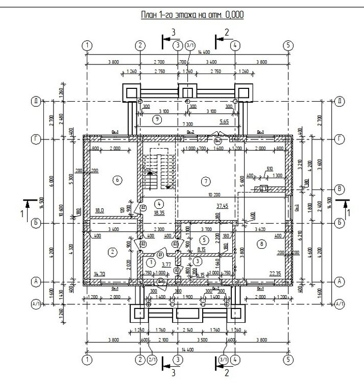

Да,визуализация неплохая. Лично мне сходу две детали "режут" глаз и их хочется исправить.
1. "Треугольнички" на кровле второго этажа.Они здесь по-моему неуместны (и вообще этот узел очень редко где хорошо выглядит). Подумайте,может подшить кровлю с боков второго этажа под углом (на 1 этаже оставить горизонтально).Тогда эти странные "треугольники" исчезнут,а фронтальная ветровая доска логично перейдёт в боковую.Просто форма станет "чище".Не стоит боятся,что на 1 этаже кровля будет подшита горизонтально,а на втором под углом.Здесь наоборот не хочется выпячивать второй этаж,слишком он массивным выглядит,особенно на дворовом фасаде.Я бы постарался какими-то приёмами визуально "облегчить" второй этаж.И избавление от треугольничков здесь как-раз кстати.
2. И главное.На входном фасаде балкон держат четыре колонны.Визуально я верю,что они несут весь балкон.Но на дворовом фасаде колонны три и несут они массивный второй этаж.Визуально такой эффект,что эти три колонны из последних сил "несут" второй этаж.Посмотрите,не хочется ли вам и на дворовом фасаде сделать тоже 4 колонны?
P.S. Ещё посмотрел бы вариант,когда первый этаж частично или полностью в рустах.Опять же из-за желания сделать первый этаж главным,а второй типа пристроенный.

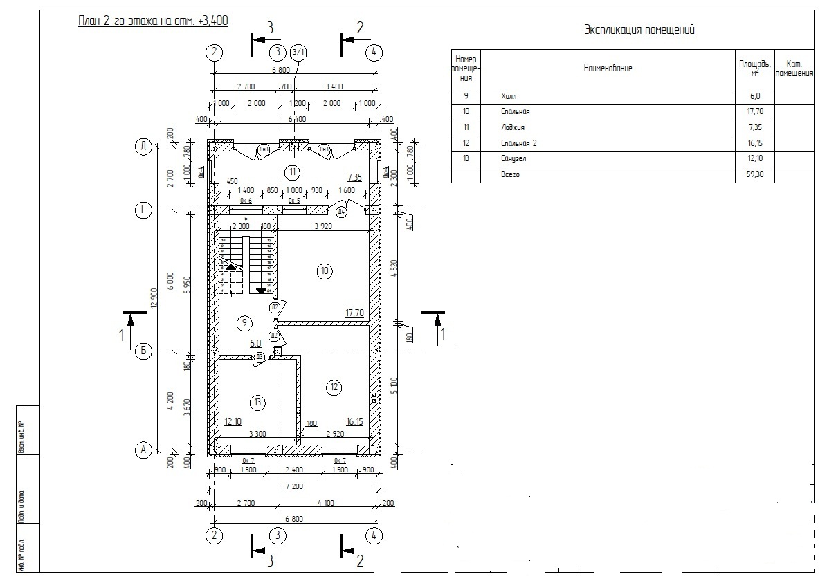

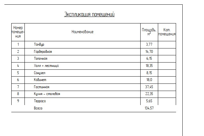

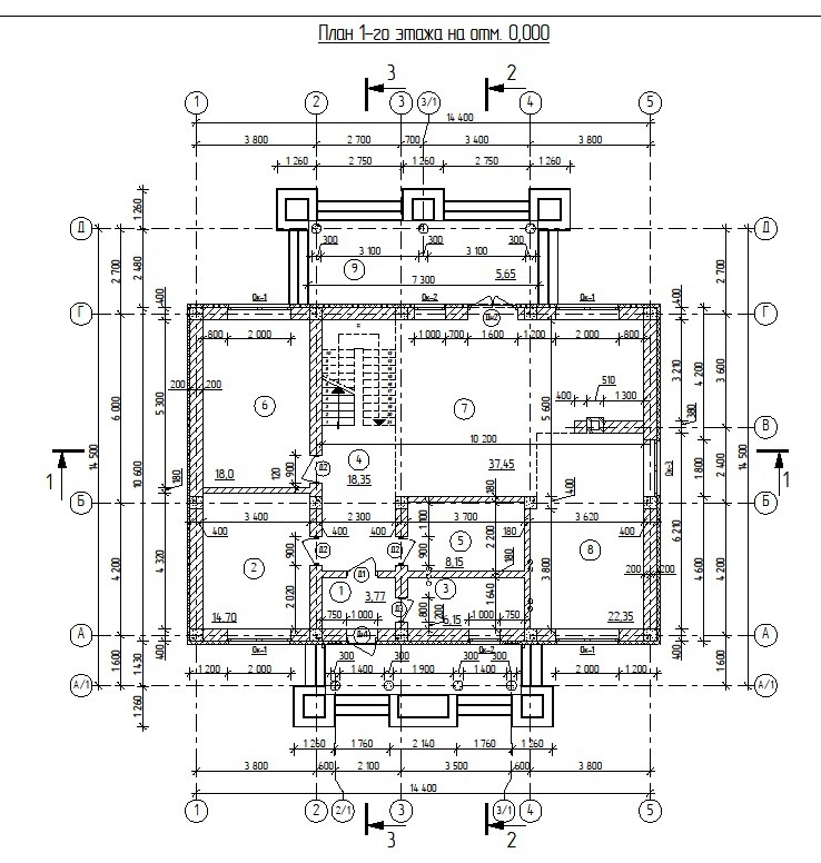

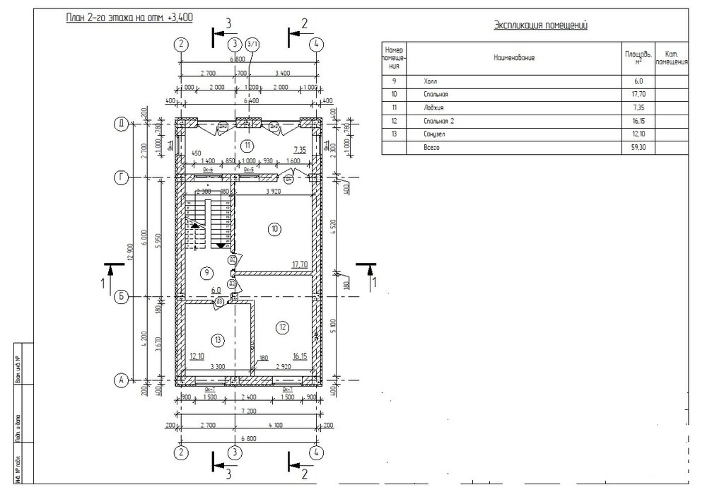

Выкладываю планы этажей, с пояснительной запиской. В пожелании архитектору было выражено, что я хочу этакий Чеховский домик с мезонином, не ярко выраженным. Первый этаж должен быть полностью автономным и функциональным, что дает преимущество при приеме многочисленных друзей и в случае затруднения при освоении отделки второго, кому как не нам знать все расходы при стройке. Второй, при запуске его в эксплуатацию планируется как убежище от шума и гама *понаехавших*, но любимых родственников и гостей. :D Самых приближенных размещу рядом.:lol:
Архитектор, ДОКС, полностью выполнил мои пожелания и просьбы.

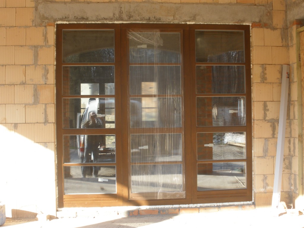

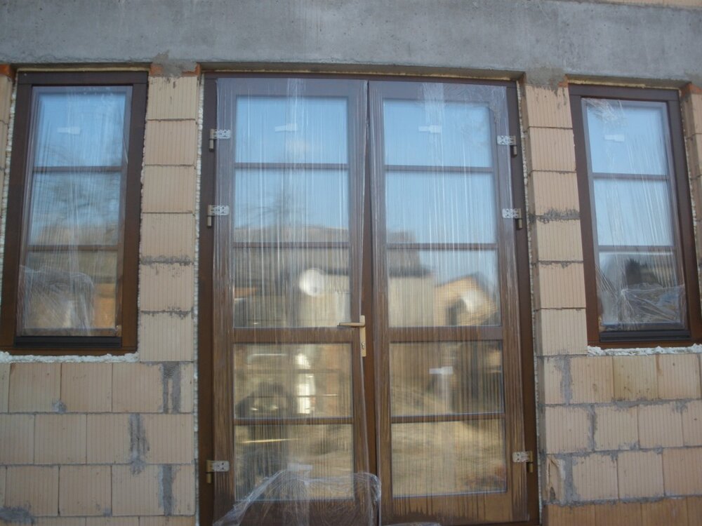

Я говорил об окнах второго этажа с парадной стороны. Они изображены либо глухарями, либо очень большими одностворчатыми.
ЗЫ: Вам не говорили, что Вы очень назойливы с Вашей рекламой?
Под производством окон сегодня понимают снятие замеров и заказ оконных рам и стеклопакетов на заводе, а затем дальнейшую их сборку. Вот мы и есть тот завод. Мы не собираем окна, мы их делаем. Немного нескромно, повторять "мы", но как показывает опыт, не все понимают такую очевидную разницу;)
Нет, под производством окон подразумевают производство окон.
Стеклопакеты, кстати, вы заказываете. В десятку крупнейших производств Крыма не входите.

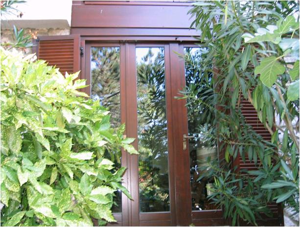

Действительно, я ошиблась. Просто мне больше нравится внутренний двор
А в окнах парадной стороны действительно нужно продумать открывание, а окна со ставнями это не проблема.
