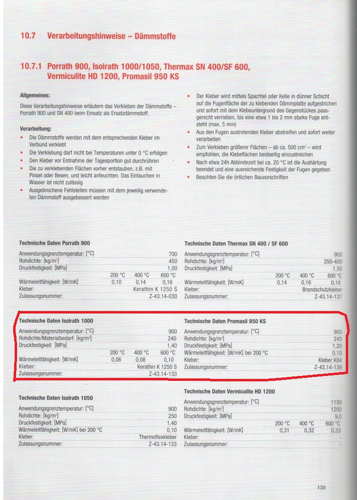

Михаил, если вместо супер изола Промат приклею....пойдет? дешевле ведь.
Правильно. Промат дешевле, только у него характеристики хуже(теплпроводность), учитывайте это. Там где супер-изола хватит толщины 3см, промат нужно ставить 5см, а так он уже выходит дороже..
неужели в той зоне так будет критично?
вопрос даже не в деньгах, там разница в 13дол на листе,а мне нужен один.
Вопрос для разобраться, ведь это ж не 100%-ная облицовка из промата,где в коробе будет афиг..ая температура. Ведь аккум.масса и шамот часть температуры возьмет на себя.
Или из-за того, что там будет плотное примыкание? Тогда что может случится с ним...потрескается,покрутит,отслаивается штукатурка?

Что касается супер-изола и промата.. Как раз в этом месте(над топкой) и будет температура самая офигенная(опять учитываем излучение от топки) и здесь очень существенную роль нагрева температуры лицевой поверхности облицовки как раз и будет играть какой материал использован для изоляции.. Сами понимаете, штукатурки и краски весьма ограничены по термостойкости(даже печные) нет смысла рисковать.

А че рассказывать, для людей грамотных достаточно посмотреть в характеристики.. У одного материала при 200 - теплопроводность 0.6, у другого - 1. Вот и все басни. Думаю необходимую толщину сумеешь двух материалов посчитать, чтобы добиться ОДИНАКОВЫХ характеристик и РЕАЛЬНУЮ стоимость обоих?

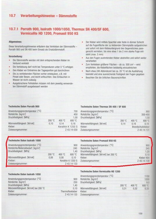

Суперизол, вот характеристики с офсайта

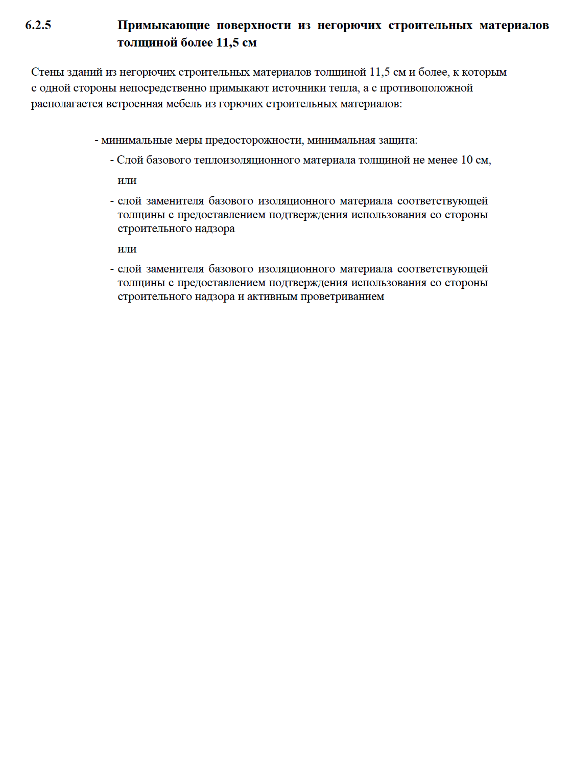

Открой если есть нормы Германии или Австрии и почитай какой толщины должен стоять лист теплоизолятора при установке камина к горючей или не горючей стене. Не найдешь,я тебе перевод предоставлю.
Ждемс:Bravo: Я вот только не могу понять, у тебя очередное обострение, или Вольсхоер вам провел очередной(третий?) семинар с картинками, что ты здесь принялся за сто раз уже обсужденную тему?))
зы: твои очередные выпады в мою сторону, как то улучшат характеристики твоего Промасила?) Что ты вообще здесь пытался доказать в очередной раз?
Тебя просто поправили, чтобы писал и говорил в тему. Чтобы не случалось,что материал один,а таблица другая.:D
А что,норм не знаешь?
Так что, даже нормы тебе неизвестны? Вай. Нормативное значение теплоизолятора от которого отталкиваются пожарные нормы в Германии от 0,04 Вт/мК
И толщина такого изолятора должна быть 10 см, иногда 8.
Если изолятор другой то делают перерасчет
Змінено користувачем ОИК-4
Да, блин)) Оик, даже не комментирую) Сам то читал, что выложил?)
зы: то есть перерасчет по твоему такой - супер изол в два слоя, а промасил твой тогда в три слоя по 3см?) Вам на семинаре не объяснили вообще, почему в Германии по старым нормам требование к изоляции из минваты!! минимум в 8 см? Так я тебе еще добавлю - обязательно еще минимум в два слоя! и со сдвигом швов. Не объяснили зачем? Подумай, может догадаешься.
Ну а так, чтобы на пустое много времени не тратить, знатоку по его заявлениям всех инструкций производителей..) - открой инструкцию к Austroflamm там схема монтажа каминной облицовки с изоляцией разными материалами. Есть там толщина слоя для твоего Промасил тоже. Ну а потом можешь сделать перерасчет, какой толщины можно делать слой изоляции из материалов имеющих почти в два раза лучшие изоляционные характеристики, чем продвигаемый тобою Промат)
зы: надеюсь заказчикам своим честно говоришь, что у конкурентов материалы лучше, из них можно делать изоляцию тоньше, а так как материала идет меньше, то цена соответственно дешевле. Не смотря на то, что если не разбираться, и сравнивать эти материалы только по толщине не глядя в их характеристики, то Промасил выглядит чуть дешевле, хотя реально все наоборот.
