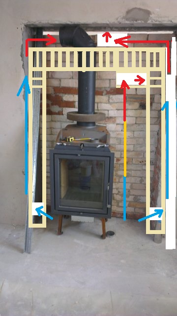

Теперь понятно. В Вашем варианте, как говорится, то что доктор прописал, это сделать обе стены из шамотного кирпича, заизолировав боковые стенки изнутри супер изолом. То, что внутри будут еще установлен теплонакопитель, ничего страшного, наоборот, он свою накопленную энергию все равно отдаст кирпичным стенам, а они передадут дальше ее в помещения. Просто увеличится время их остывания с его помощью и общая тепломкость камина. Металический кожух, если не стоит цель быстрого конвекционного прогрева снимите, он ограничивает излучение от корпуса топки в стороны, а значит нагрев стен. Так как расстояние от боковых стен до топки достаточно большое, я бы рекомендовал установить еще внутри две боковые стенки из шамота, сделав в низ снизу и сверху свободный проход для воздуха, так как это делается в закрытых системах типа гипокауст. В понедельник если время будет выложу схему.
Основная проблема будет с зашивкой кирпичем передней стенки над топкой. Как вы наверное уже заметили, в этой топке между топкой и рамкой есть место только на тонкую плиту в 3см(и то с натяжкой) По хорошему, в этом месте можно было бы применить тонкие шамотные крупноформатные плиты, но как я понял, на Украине пока таковых нет. Нужно думать, как решить с этим узлом используя местные возможности.
Теперь понятно. В Вашем варианте, как говорится, то что доктор прописал, это сделать обе стены из шамотного .
Михаил,а доктор не может прописать боковые стенки из обычного полнотелого кирпича. Просто его у меня осталось много:)
Делаете стенки боковые из шамота плашьмя - будет нагрузка перекрытия
В них отверствия внизу 2 шт - 15х15см
Перекрытие на руба 20 см от потолка ниши - оно будет аккумулировать макс. и отдавать через отверствия изнутри портала и снаружи
Расстояние от стенок шамота до стены ниши - 10см - изолировать ничем не надо - там темп. на внешних стенках макс 40-50гр
Т.е. 2 конвекц. потока - внутри и снаружи конструкции - и 2 отверствия для выхода конвекц. воздуха
В портале будет темп. до 100гр - куда делать выход - вам виднее где больше потребность
Снаружи портала - до 50гр
Над топкой режите полоски по 3см
А потом обычным...
делайте перевязки... и маленький шов из мертели - мертель и кирпич замачивайте - мертель на 5-10часов

Я бы решетки с регуляцией ставил полюбе...
хотя бы среднюю 17х34см
Портал прогревается долго, и остывает долго
Шоб ускорить процес отопления - открываем - конвекция пошла сразу
А после протопки - закрываем - тепло портал держит

Как вы снимите тепло с балки перекрытия?
У меня она открыта конструкция снаружи... тепло от задней стенки я выпустил
У вас внутри - нагрелась балка и что?
Дому ни тепло ни холодно
Надо 2 решетки для выхода конвекц. потоков... внутри портала и снаружи... в заднюю комнату напр.
Дымоход и расположение решеток решайте сами куда... вам виднее
Где ваш проект?
Все то же - будет одна доп. решетка в одно из помещений...
Можно и из обычного, но здесь важно учитывать, что мы хотим от систмы в первую очередь. Конструкция из шамота, боле теплоемкая, с лучшей теплопроводностью, а это значит, что эффективность отопительная от нее будет больше. Говоря по простому, стенки из красного кирпича нужно будет дольше нагревать, а их температура будет ниже, то есть греть они будут с намного меньшей мощностью, чем шамотные. Именно поэтому современные закрытые каминные облицовки по типу гипокауст, если не заметили делают вообще из тонких шамотных плит толщ всего 2.5-3.5см. Подробнее здесь (ссылка устарела)
Что касается верхней балки, то само собой разумеется, ее нужно изолировать и внутри облицовки в идеале еще сделать отсечку дополнительно(фальшпотолок) хотя в вашем случае не обязательно.
Решетки нужно ставить соответсвующго сечения требованиям произв. ну об этом вы знаете. Я бы поставил на две стороны переднюю и заднюю, больше возможностей для регулировки. Топить камин ТОЛЬКО С ОТКРЫТЫМИ, так как у вас стены очень толстые и теплопроводность никто н считал, можно и топку перегреть. А вот когда натопили дом и нагрелись стенки, можно решетки с жалюзи закрыть, так медленнее будет остывать облицовка, но и греть она в таком варианте будет с меньшей мощностью. Но нам это при определенных условиях и на руку, так как теплопотери дома зависят от погоды на улице, есть возможность регулировать таким образом интервалы между протопками.

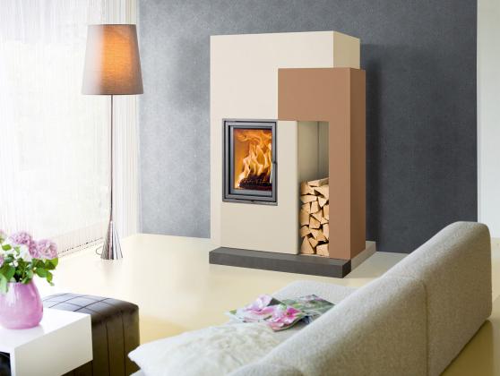

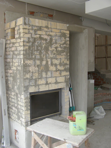

у архитектора была облицовка из шамота с нишей для дров...
или так...
или так...
Ветку Олега читаю, видел
Второе фото (левый угол) вообще супер . Нравятся мне низкие посадки И очень функционально.

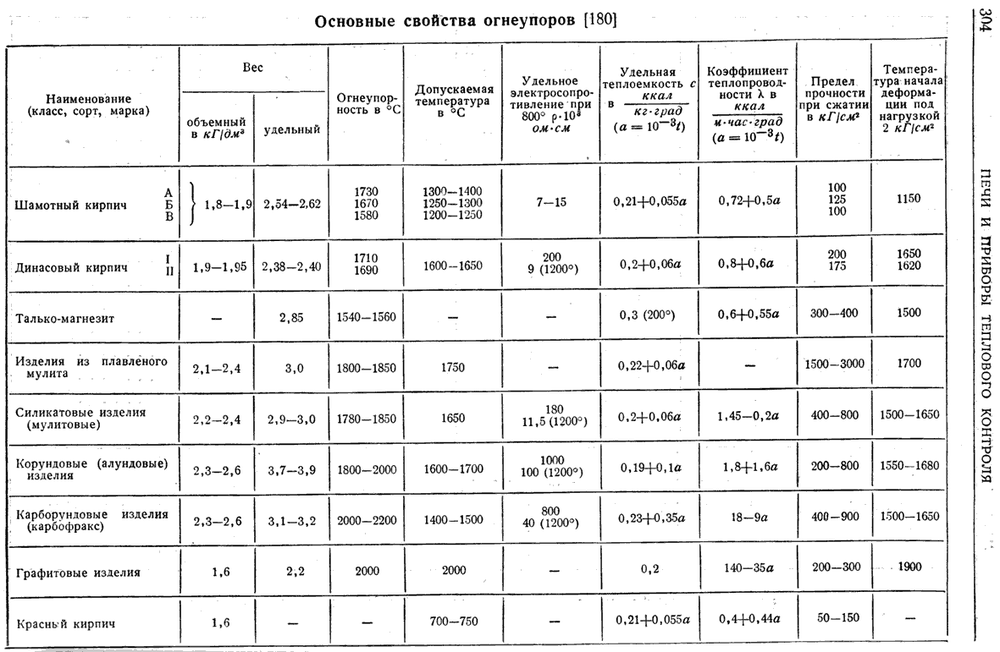

Где Вы это увидели? Удельная МАССОВАЯ С (теплоемкость) -да, НО на единицу, т.е. ОБЪМНАЯ - нет, плотность разная:)

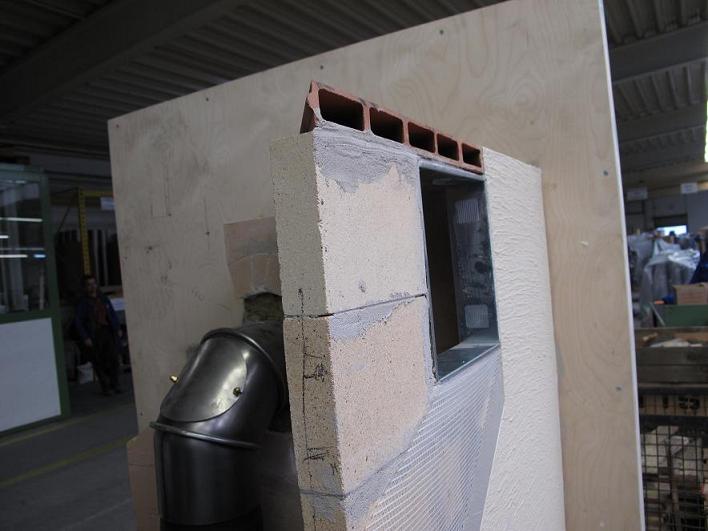

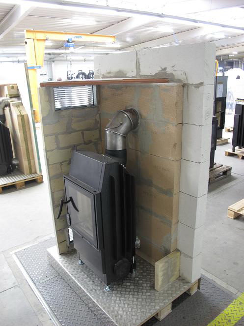

А почему вы так рекламируете 4см шамотные немецкие плиты?
Какой там вес конструкции и сколько времени она будет отдавать тепло?
Они что, когда теплоемкость считали на плотность думаете не смотрели?
Разные материалы и разная теплоемкость в табл. примеры
Шамот очень даже разный бывает... думаю цифры не точные

А по теплоемкости, в табл. указана массовая теплоемкость на 1кг веса, НО шамот тяжелее, опять таки согласно табл. на 1,9/1,6=19%. Получаем, что шамотный кирпич (при одинаковых размерах с красным) имеет большую теплоемкость (объемную) на те же 19% и фсе

Это где вы решили ,что 4 см. У них только по печам три категории:легкие,средние и тяжелые.
а в облицовке каминов и 6 см применяется. www.youtube.com/watch?v=TpAwtWcF3jg
Ну так, а в нашем понимании 6 см - мизер... на ребро - недобдеть:)
Я вот к чему: считать они умеют (комплексно и согласно поставленной задаче). А думать обратное как-то глупо.
