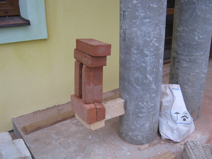

Осталось топку сдвинуть вправо, там где дровница, а на место топки поставить 2 канала, подвод воздуха сделать под каналами. Про термофлекс не скажу, я соединения металл-шамот клею на хафтмертель Вольфсхойер. Прочность очень большая.Для примера

можно все сделать самостоятельно,не торопясь.если облицовку делаете,то внутренности, да еще когда размеры есть и подавно

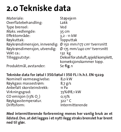

(ссылка устарела) из инструкции по установке:
1. температуру отходящих газов 322С (температура дымовых газов)
2. расход дымовых газов 8,7 гр/с (массовый поток дымовых газов)
3. тяга 11 Па (рекомендуемая тяга)
Ростя дополнит
ЗЫ надеюсь увидеть не только конечные цифры, но и алгоритм расчетов формулы,правила, т.к. самому нужно...

322 градуса мало для расчета по таблице, тут только личный опыт. Каналы не более 2-х метров.
какая минимально-достаточная температура по талице? таблицу покажите?
Т.е. 368,7С - достаточно, а 322С - нет
Да там разница в 2 Па (во всех уличных диапазонах Т), которая компенсируется 0,5м дымохода (вертикали)
350 градусов,
А какже это, там по паспорту тоже 320С, а каналы визуально более 2х метров и вот это:
