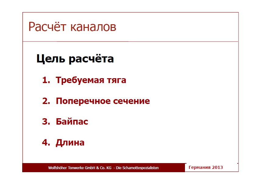

Дайте пример расчета для 350С.
там 3,60, гораздо больше 2-х метров, но там нюанс с каналами, их толщиной и изоляцией, поэтому и работает.
Замеры были? На сколько остывают дымовые газы в каналах (dT)? Какая масса каналов?
Думаю для такой длины необходимо было изолировать заднюю стенку каналов, иначе на выходе могла быть Т меньше чем нужно для рекомендованной тяги.
Детали поведайте
Так есть два расчета, под каналы вертикальные и горизонтальные, они отличаются. И по длине получается разбежка почти в 1 метр. На горизонтальных тяга хуже.
Таблицы не будет.
Замеры были только облицовки внешней и каналов. Задняя часть изолирована, тяга будет в любом случае, главное,чтобы конденсата не случилось, от избытка длины каналов.\
По весу не скажу сейчас.
по 350, канал 1,5 метра, можно делать на 20% больше-меньше, сечение 120х120, хотя никто такое не делает.

Оик, скажу даже больше, бъюсь не год в этой теме, а скоро будет уже три.
Ну и так тебе подсказочку)) Все эти таблицы, больше касаются печных топок, не конвекционных. Вальсхоер вам пра гэта не гаварыу??) Мало того, Вольсхоер и гипокауст - это как бы тебе сказать, где то рядом, но совсем не то пальто. По гипокаусту лучше брать за основу теорию от Ортнер, вот эти и материалы выпускают для таких систем наиболее соответствующие и школа там другая совсем и имеют собственно разработанные программы для просчета таких систем. Вот когда пару лет поизучаешь разные школы, услышишь разные мнения, сделаешь собственные выводы и получишь собственный опыт, вот тогда к взрослым дядькам подскакивай. А пока засунь свои красочные картинки в ... то место, где проектируют печники "методой здуньской". Они просто реально ни о чем практически и весьма условные.

А этот все не угомониться никак:D Так в чем проблема, сделай человеку расчет по температуре или еще чем либо ПОД ЕГО КОНРЕТНО ТОПКУ, выложи здесь расчет и делов то)) Или ты можешь только пиписьками трясти?
Про "да ну" тебе объясню кратко, может хватит мозгов понять, что конвекционные и печные топки - ИЗНАЧАЛЬНО проектируются под РАЗНЫЙ тип их эксплуатации. Там РАЗНЫЕ конструкции, и РАЗНЫЕ условия и РАЗНЫЕ к ним нормативные требования соответственно..
Это в кратце. А если брать более глобально, то считать нужно НЕ САМИ КАНАЛЫ, а ВСЮ СИСТЕМУ, так как температура тех самых газов будет отличаться, зашита топка в замкнутую оболочку и не охлаждается воздухом, или она встроена в обычную конвекционную облицовку с воздушными продухами, охлаждаемая теми самыми воздушными потоками. Конвекционная топка или печная. Какая допустимая разовая загрузка дров максимальная для КОНКРЕТНОЙ топки. Какая минимальная. Какой расчетный временной цикл нагрева. От этого всего будут плясать температуры газов, соответственно и исходные данные для расчетов. Или ты этого не понимаешь? Где у тебя в какой таблице про это хоть слово?) Для этого и существую программы, а не таблицы для "здунув" считающих на пальцах. На пальцах и я тебе за минуту посчитаю простыми расчетами без таблиц всяких и все будет работать, вопрос только на сколько эффективно никто не будет знать. Ты это хоть в состоянии понять??? Хотя о чем я)) Колоти понты дальше)

Так обсуждали расчет дымовых каналов...
ORTNER (свои KMS) и Wolfshöher Tonwerke, остальные считают согласно (ссылка устарела) "Дымоходы. Методы теплотехнического и аэродинамического расчета", что не есть военная тайна...
Кто хочет считайте:)
