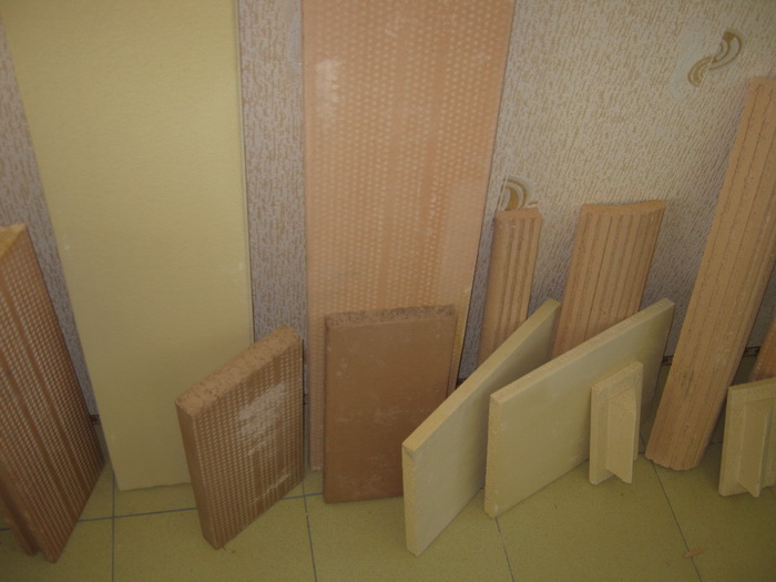

Так никто и не понял, где суперизол,а где шамот.
Объясню,что имел ввиду я и ,думаю также,Михаил.
Задняя стенка выложена(см.фото), в капстене образовалась 28см глубиной ниша. С левой стороны дымоход,который опускается почти до низа,там будет конденсатозборник.
Топка выступает из точки выложеной задней стены на 50см. От уровня КАПСТЕНЫ топка выступает на 25см. Итого, этот выступ делается из шамота, а остальные 25см,которые граничат с шахтой дымохода отсекается суперизолом(можна для связки вместе з газоблоком).....ведь зачем там шамот,он тогда будет отдавать тепло в никуда....в шахту дымохода.
Так и справой стороны, выступающая часть в комнату облицовки из шамота, ближе к задней стенки суперизол. Нефиг греть дровницу.
Может так понятно.
п.с. может кто в курсе,где купить шамотную плиту толщиной 3см? Тогда и фасадная сторона будет из шамота.

Шамотные плиты используют - www.stroimdom.com.ua/forum/showpost.php?p=1734227&postcount=273 - и где-то берут... печники должны знать
Михаил,а доктор не может прописать боковые стенки из обычного полнотелого кирпича. Просто его у меня осталось много:)
НЕТ - см. Сравнение шамота и кирпича.pdf
как вариант для Вас там же "Теплоаккумулирующий камин, гипокауст.pdf "
если из нашего шамота, то обратите внимание на разную плотность плит и нашего шамота И правило "большого пальца"
Так никто и не понял, где суперизол,а где шамот..
Думаю все всё поняли :) не нужен там изолятор
По передней стенке. Изолятор, только чтобы не вылезти за косынку о которой писал Misha_k, НО это если не достанете шамот в 3 см.

Лещадка это ребро? Если да,то не покатит,т.к. ширина на ребро 7см.Хотя если передумать с дизайном(забить на косынку) и слегка утопить топку, то пойдет.
Лещадка-кирпич толщиной в 4 см, у вас он называется межигорка:)
У нас он также называется ША–6.
Да, и так. Формат маленький и неудобно работать, поэтому беру большие плиты 1000х250х30

В самом простом варианте перекрываете уголком и ставите на него шамот лещадку.
уголок не покрутит в банный веник?
лещадку в киеве уже нашел. И даже есть толщиной 20 и 25мм

Не покрутит, не нужна вам лещадка меньше чем 4 см
Примыкание лещадки на уголок - на клей? Термофлекс пойдет?
