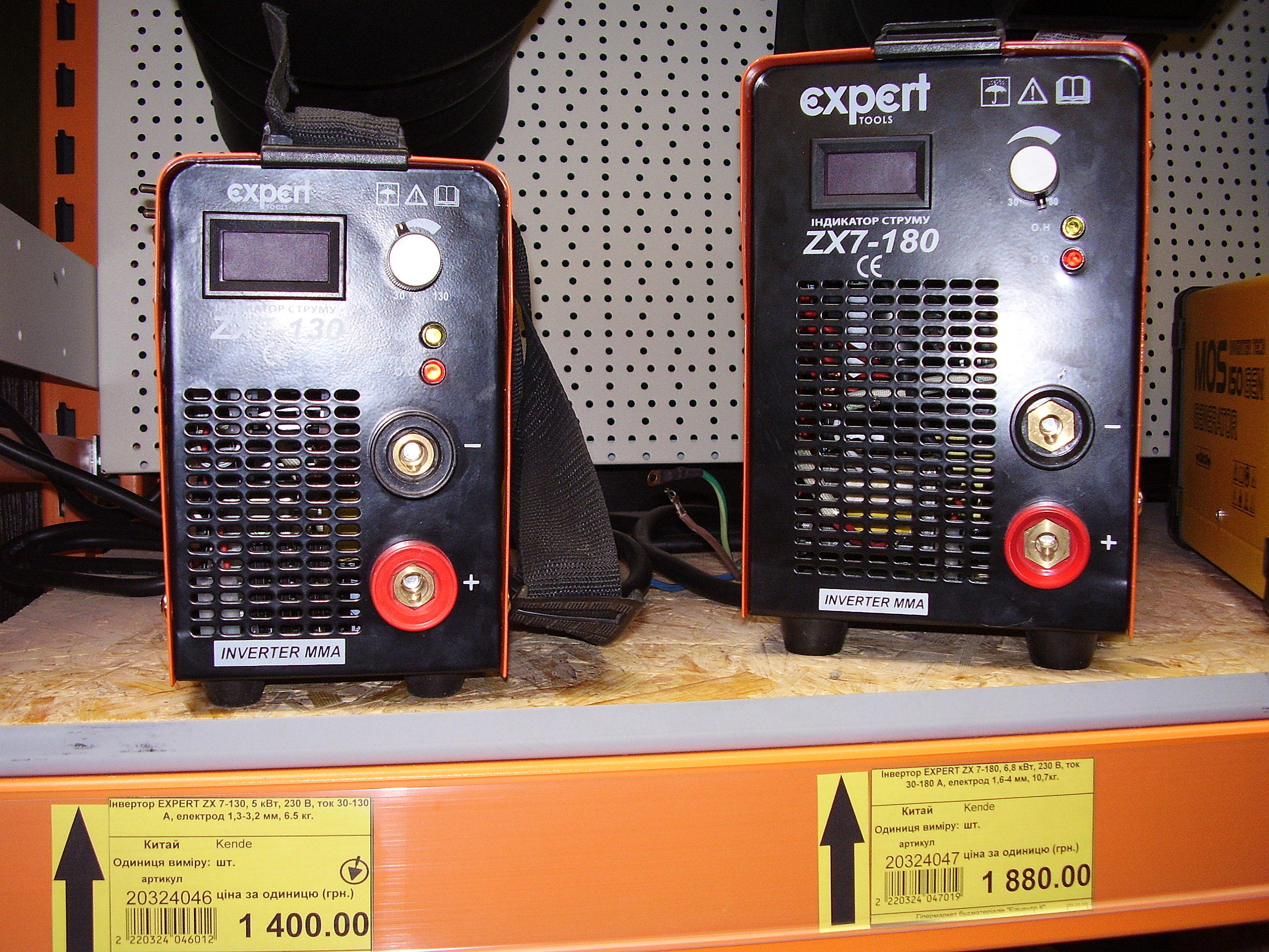

Друзья,дайте реальную характеристику этого изделия,а то в эпицентре на него не нашли паспорт.
это те же самые (ссылка устарела), только импортированные под эпицентровской торговой маркой Expert.
на данный момент гораздо дешевле купить просто (ссылка устарела).
стоит понимать, что это инверторы крайне бытового класса.
Стопудовый китаец. И даже не EXPERT, а специально для Эпицентра разработанная торговая марка. Svarshik уже написал всю правду....:D
