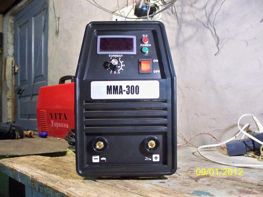

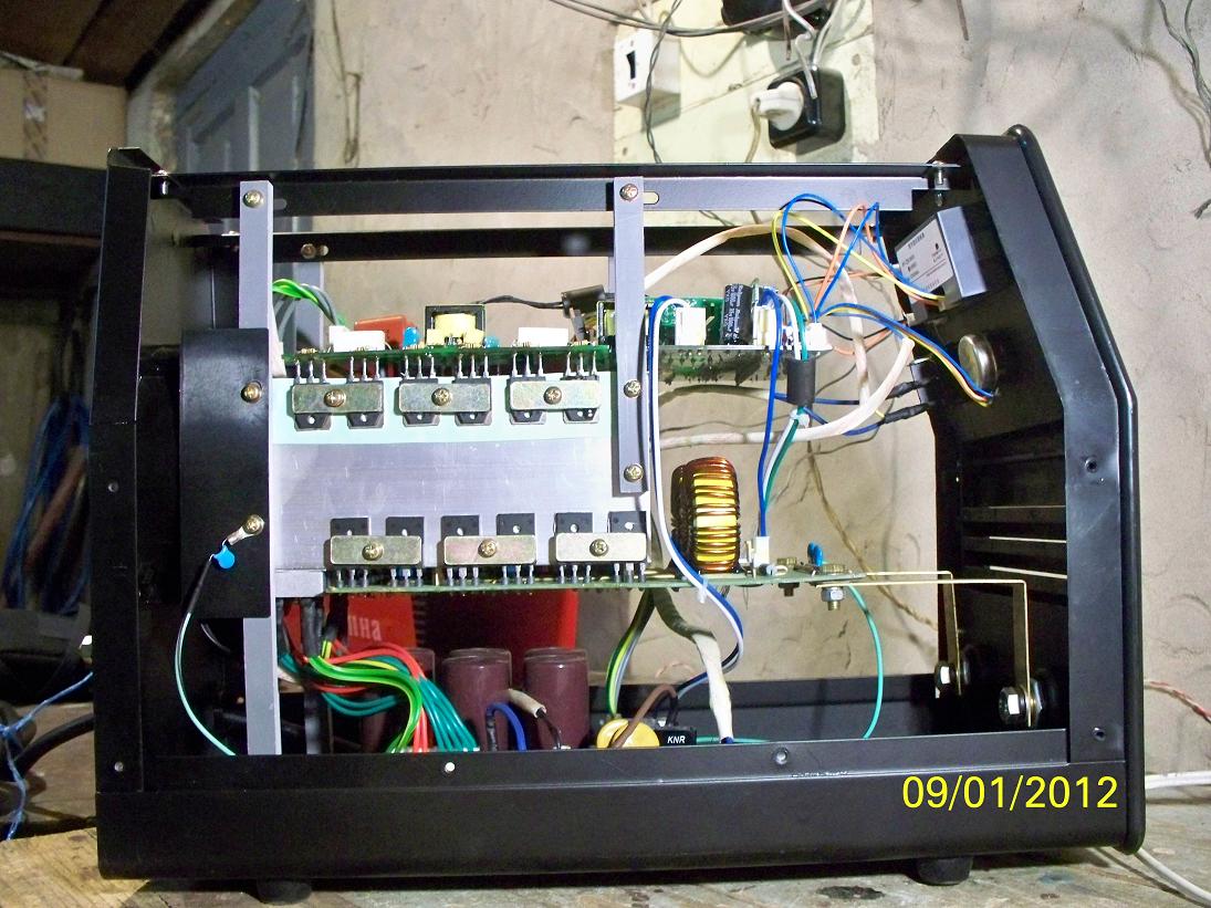

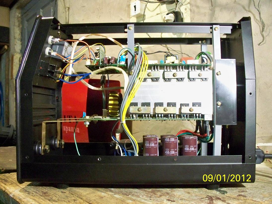

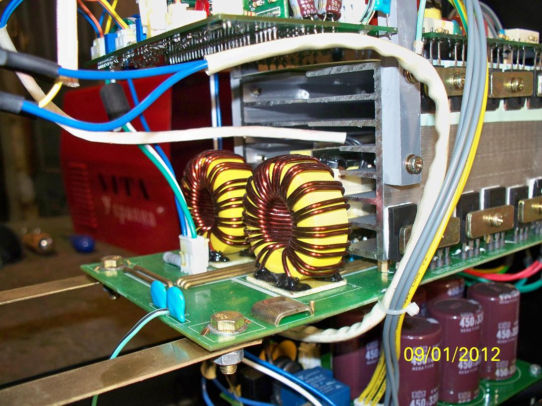

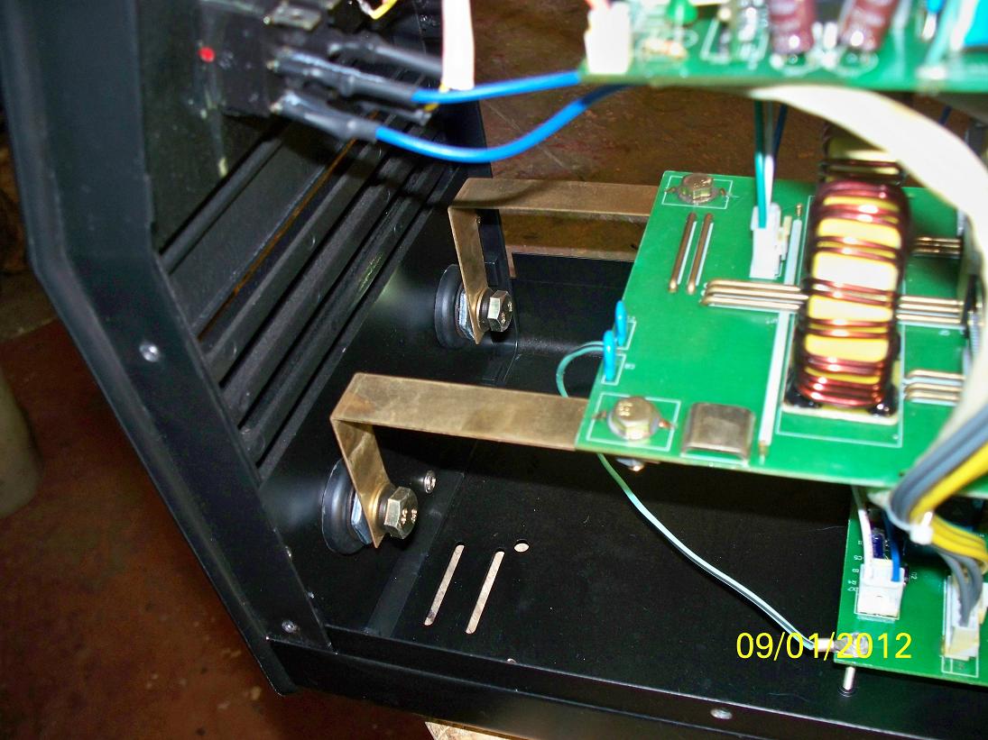

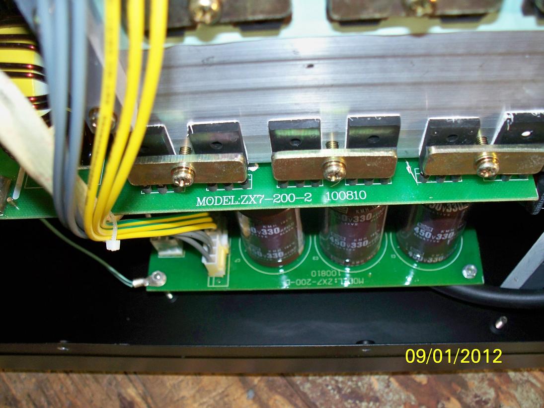

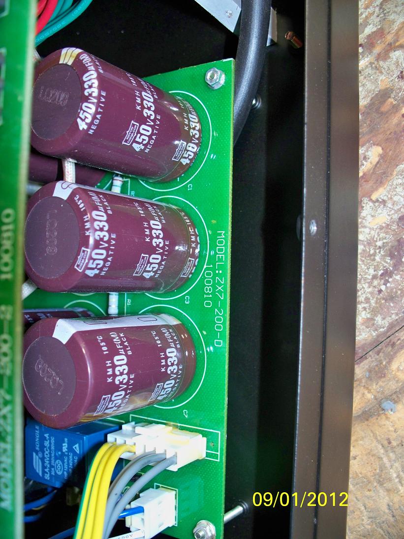

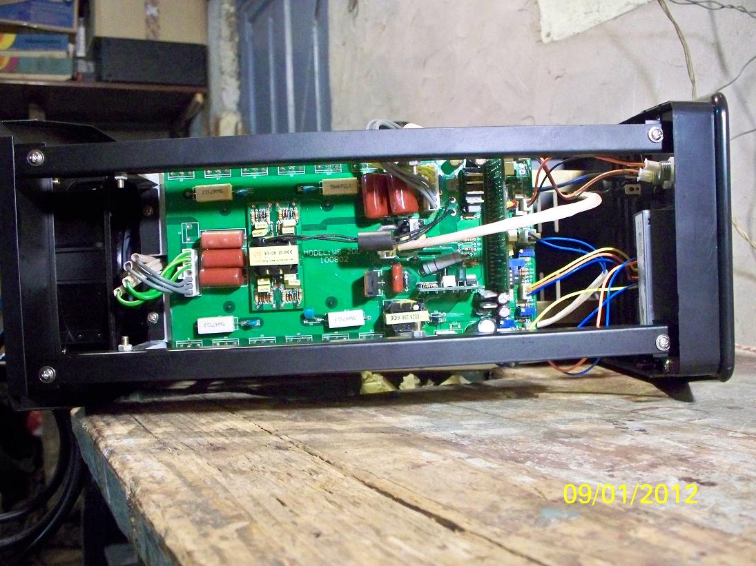

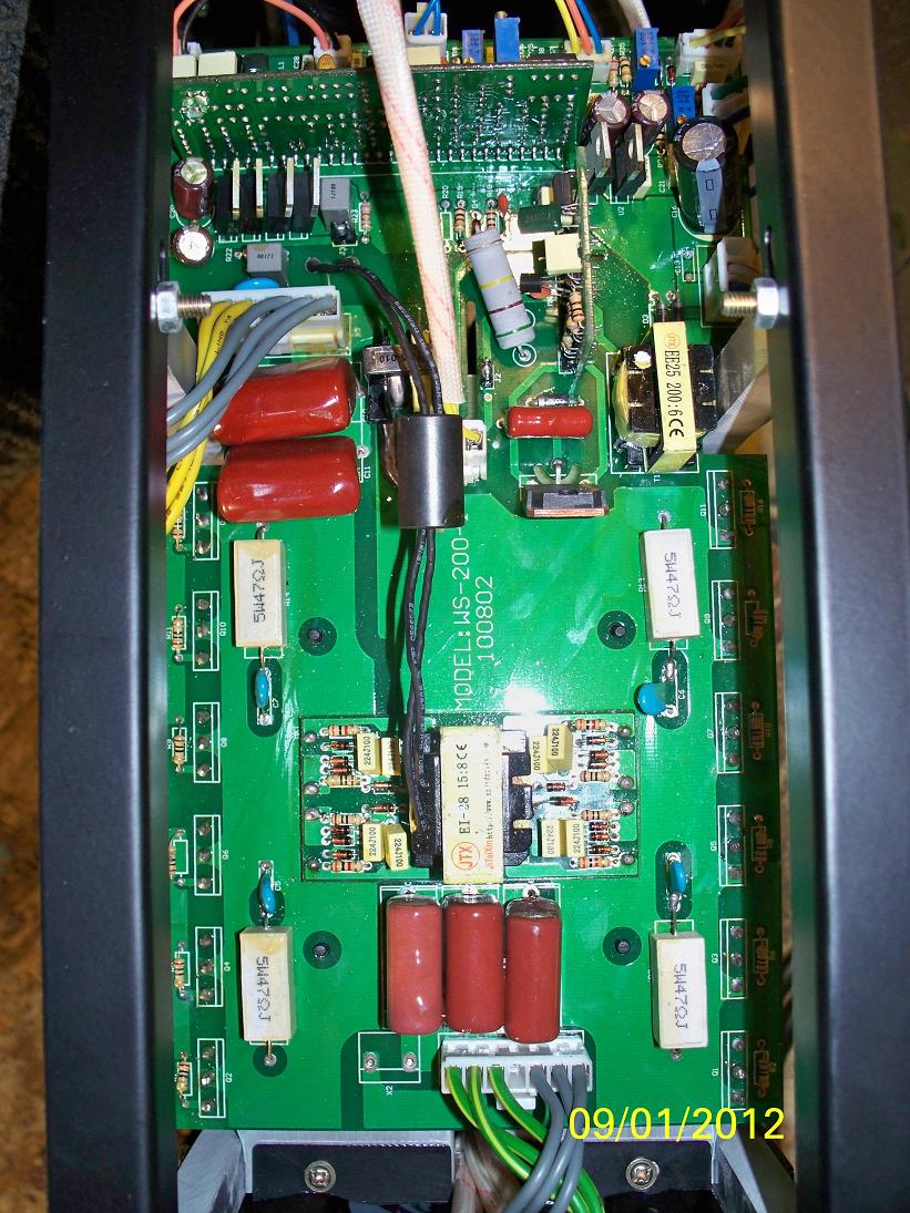

а вот и фото внутренностеей моего китайского украинца
видимо это 200 амперник , так что уважаемые китаефобы за 1300 грн получить 200 амперный инвертор это не для украинских производителей
я тоже патриот Украины но сварщик начинающий и учиться варить на аппарате за 3000 грн не могу себе позволить
а моя ВИТА варит от Ф2 мм на 35а до ф4 мм на 160а (ток выстваляю строго по цифровику инвертора), куплю ф5 мм и их испрорбую на 200а
не знаю выдает ли он 300а а то и ф6 мм загнал бы ему на съедение
относительно надежности пока гадать рано , но если сломается на или после гарантии обязательно отпишусь на форуме
да если не сложно оцените что это за технология (MOSFETR или IGBT)
заранее благодарен
заранее благодарен
Попробовать Ф5? Ф6 - 300 А? Китайские амперы - уже не смешная шутка. Если денег не жалко - пробуйте, убейте Его. А вообще я думаю если больше 200 А не ставить, может пожить, это ведь рулетка ... может через месяц сдохнуть, а может (на радость/гордость китаелюбам) лет 10 прослужить. Для начала пойдет, тем кому несколько железяк в год варить, если сгорит, этих денег не жалко.
видимо это 200 амперник , <...>
не знаю выдает ли он 300а <...>

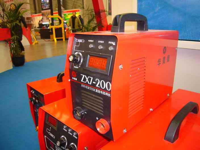

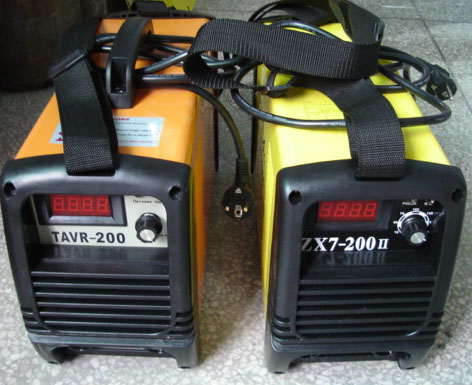

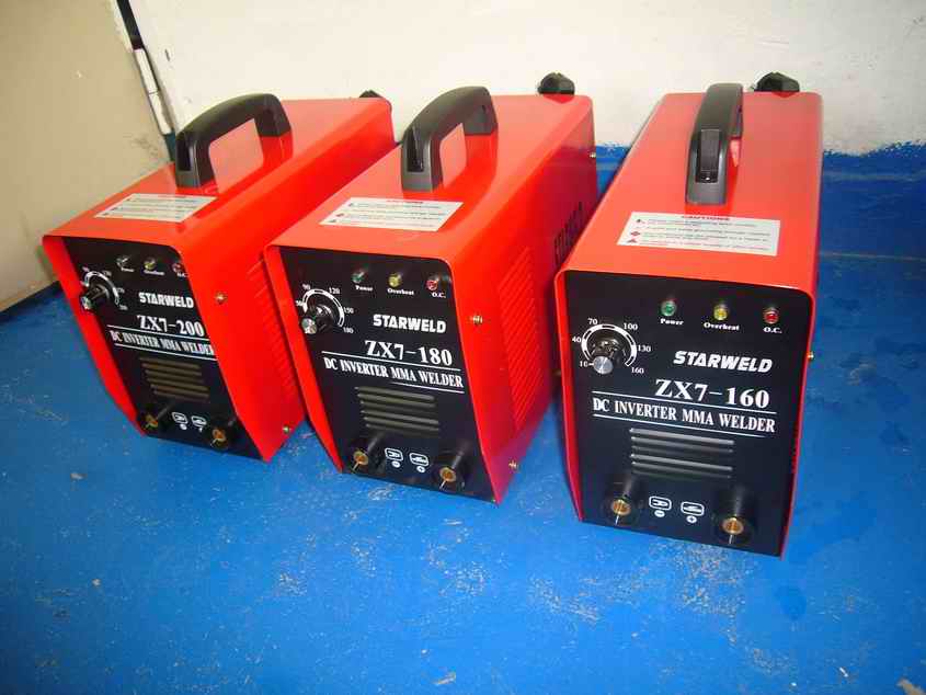

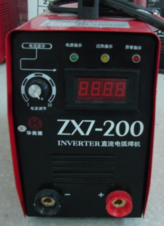

Интересно, только я вижу обозначение на платах ZX7 200-2 ? :shock:
При хорошей сети и нормально отлаженном аппарате - это максимум 180 А. :razz:
При хорошей сети и нормально настроенном аппарате - это максимум 180 А. :razz:
ZX7 - это же вроде концерн, а не марка отдельного аппарата ?
Присоединяюсь к avaks, это точно клоны все одного и того же прототипа ZX7 причем далеко не самая лучшая версия, видно по используемым компонентам и качеству сборки. Предел этой конструкции далеко ниже 300А. Задумка конструкции позволяет значительно усилять силовые ключи, китайцы это момент используют для получения необходимых параметров с помощью мелких и дешевых транзисторов, а при желании конечно можно вмантулить и хорошие, которые и «слона» потянут в 400А. Но узким местом всё равно будут являться трансформаторы, которые хоть и находятся в хорошо продуваемом месте, но всё равно очень сильно пространственно ограничены. Эти циферки маркетинговый ход и нет смысла проверять на электродах Ф6мм. А то будет как раньше уже говорил и наглядно демонстрировал на выставках, что если очень сильно хотеть то можно и электродом Ф4мм «варить» на 7А, только это больше напоминает сварку-самовнушением.
