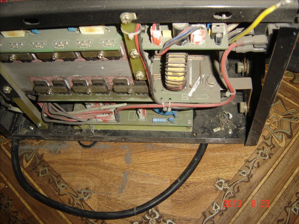

Вот, нашел

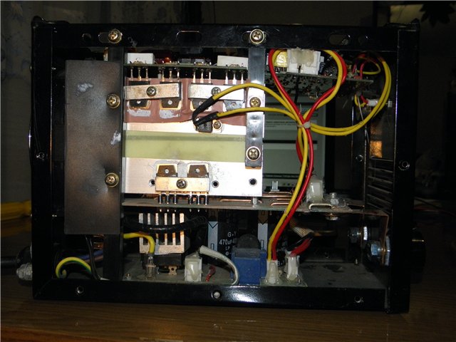

А вот типичный представитель дешевых 3-х этажек, которые сейчас в продаже. Чемпион mini-200. Названий имеют много, больше 2-х десятков, но внутри оно и то же.
Сгорел. Стояли диоды выходные D92-02 это 20А на корпус, 2 по 10А,
а если сварка на 200 диоды надо хотя бы по по 100 с каждой стороны.
т.е. в сумме на общий выходной ток этого аппарата до 80 А. :)

Это вообще то купированное чудо какое то. Мой имеет на борту 3 тр-ра и по входу было у него около 3000мкф.
Нынче я ему приладил новенький вентилятор, так его теперь не слышно и подпрыгивать перестал, как новый.

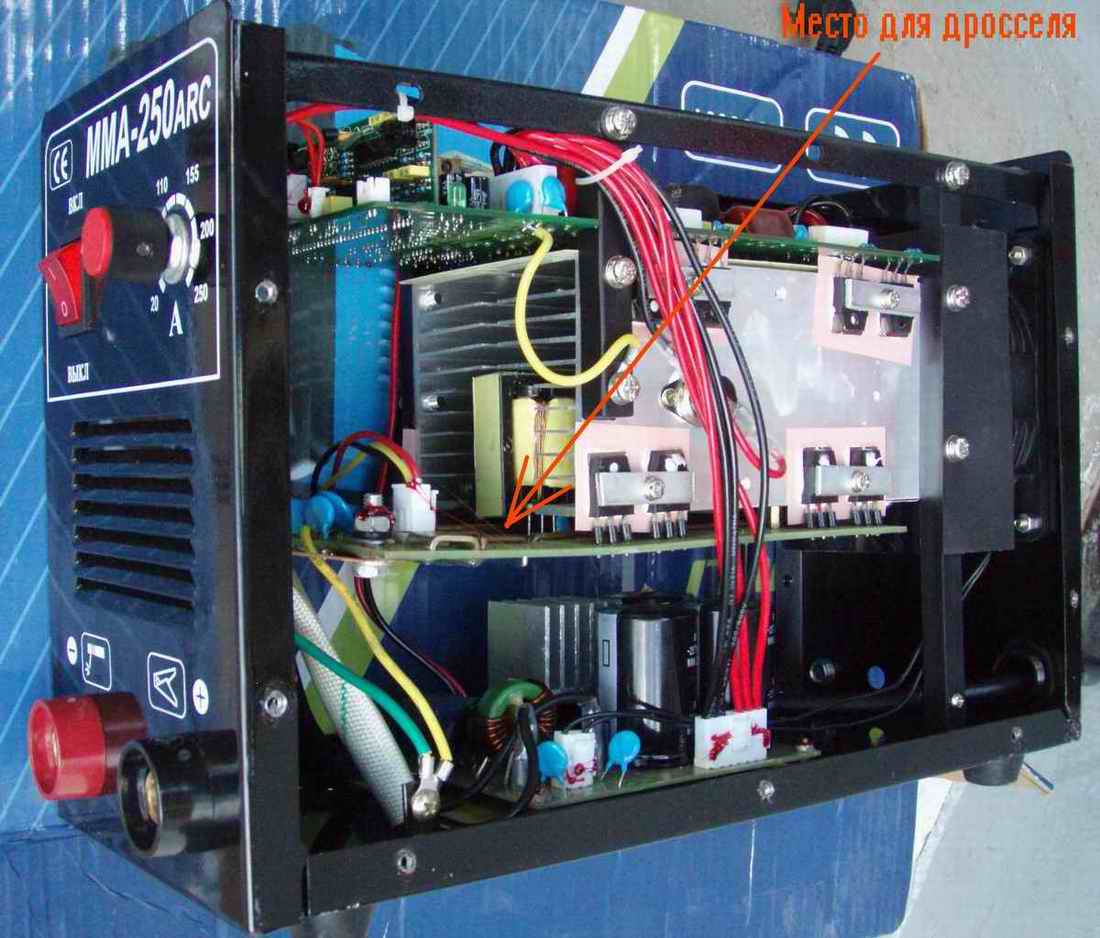

Вот в основном сейчас они такие и идут. Выходные дросселя в них вообще редкость. Уже 3-й раз за вечер это пишу. И таких фото кастрированных мостов уже целая коллекция скопилась.
И об этом выше подробно же написал, что раньше это были хорошие аппараты с хорошей комплектацией.

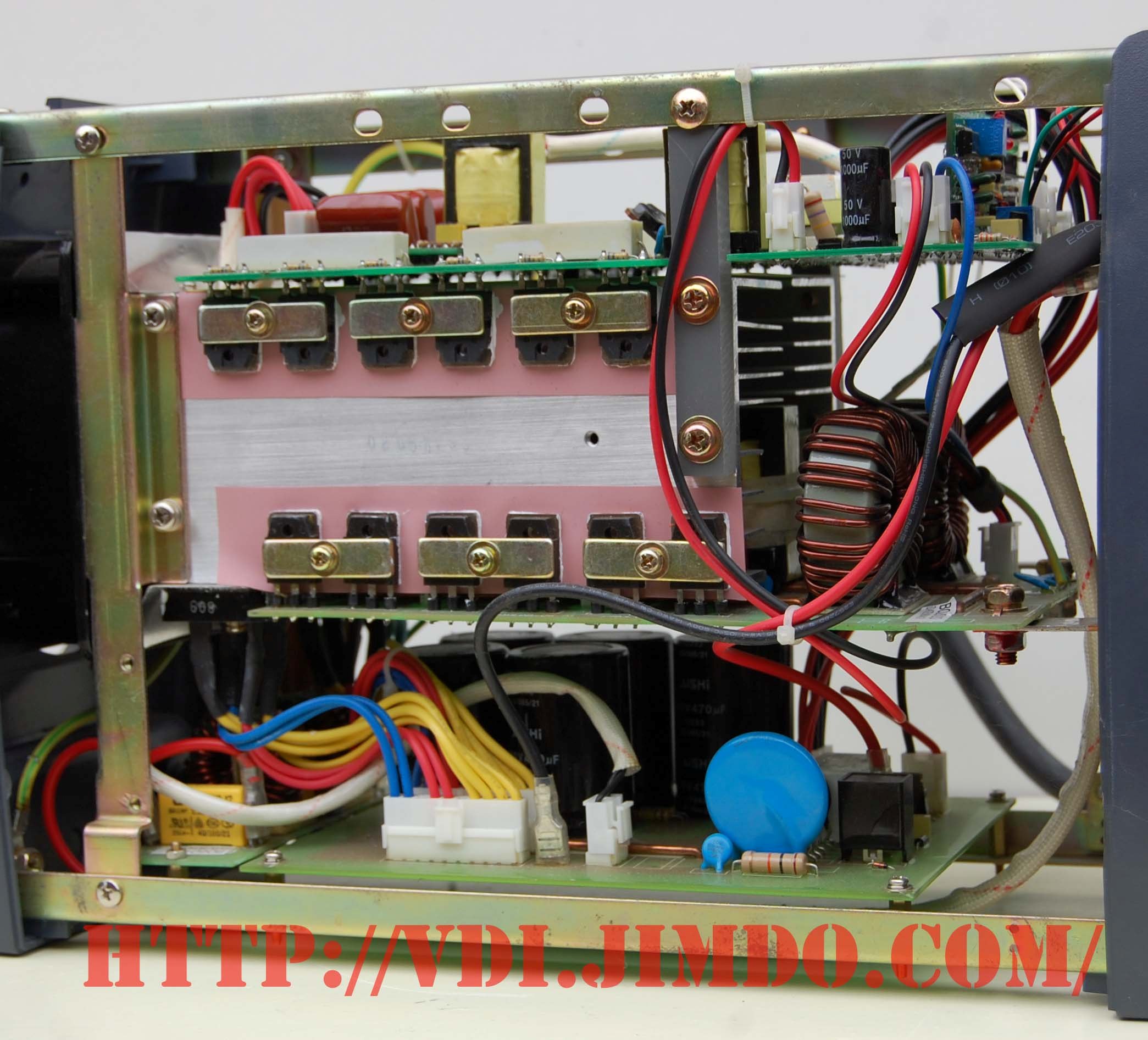

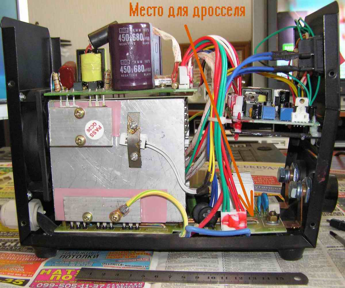

п.с. Вот ещё пара типов, которые сейчас продают.

Сейчас и довольно-таки неплохие есть экземпляры китайских трехэтажек: пять кандеров на входе, дросселя на выходе, УОНИИ и на малом токе отлично варит, ПН очень высокий. Короче - весчь!!!:beer:
