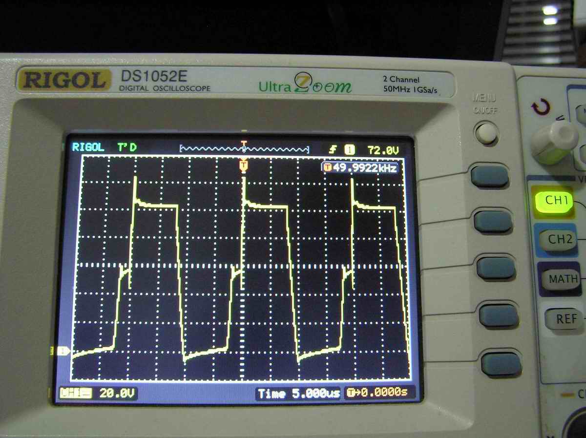

Если интересно, по поводу цифр х.х. Буквально пару дней назад эту тему опять поднимали на другом форуме. (Давно уже понял, что это тема "вечная" и бесконечная, уже несколько лет она раз в 2-3 месяца подмается).
На реальном примере Атома-250 с его лёгким поджигом электродов, осцилкой выхода и цифрами. И теми, что написано в его паспорте.
Осцилка выхода Атома, вроде уже выкладывал. Амплитуда более 100 В на выходе:
Цитаты с другого форума:
- Так в чём секрет лёгкого поджига электродов инвертором Атом-250? Напряжение холостого хода не так велико, всего 55 В согласно информации с сайта производителя. Это как-то связано с хитрым микропроцессорным управлением?
- Это 110 вольт с коэффициентом заполнения 50 %. Получаем 55 вольт. Но на поджиг влияет амплитуда, т.е. 110 вольт. Вот и получается хорошее зажигание дуги.
- В Патонах амплитуда даже пониже, чем в Атоме, а пишут 96 В.
- В Пико-162 тот же косой мост с таким же К тр = 3, а в паспорте пишут 105 В.
