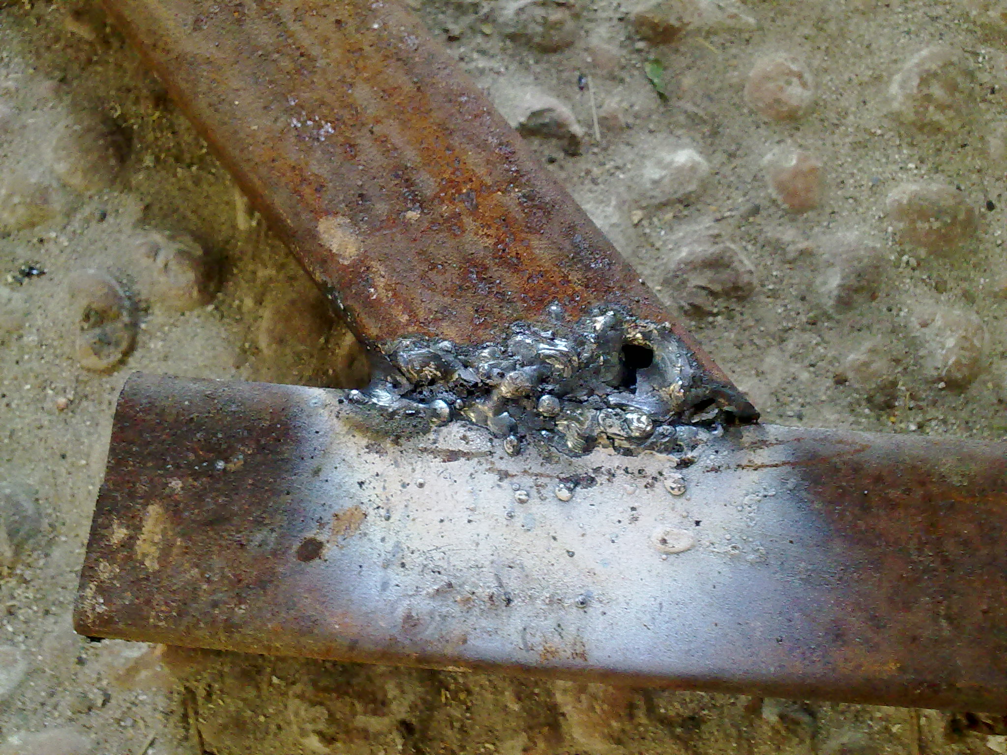

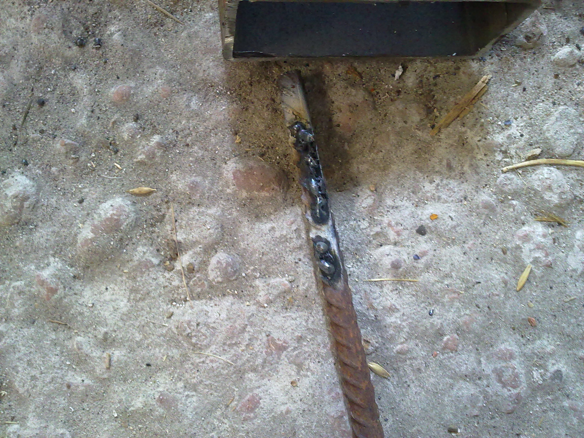

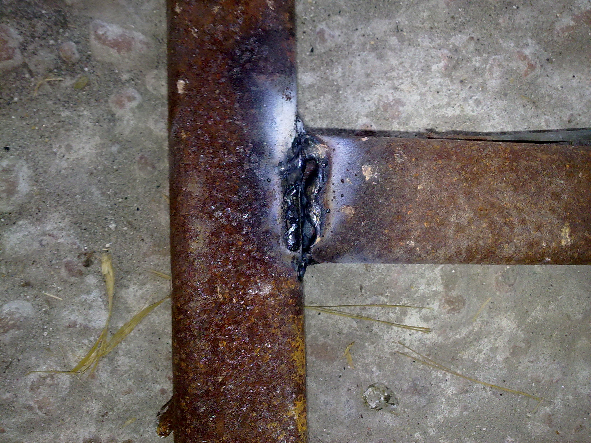

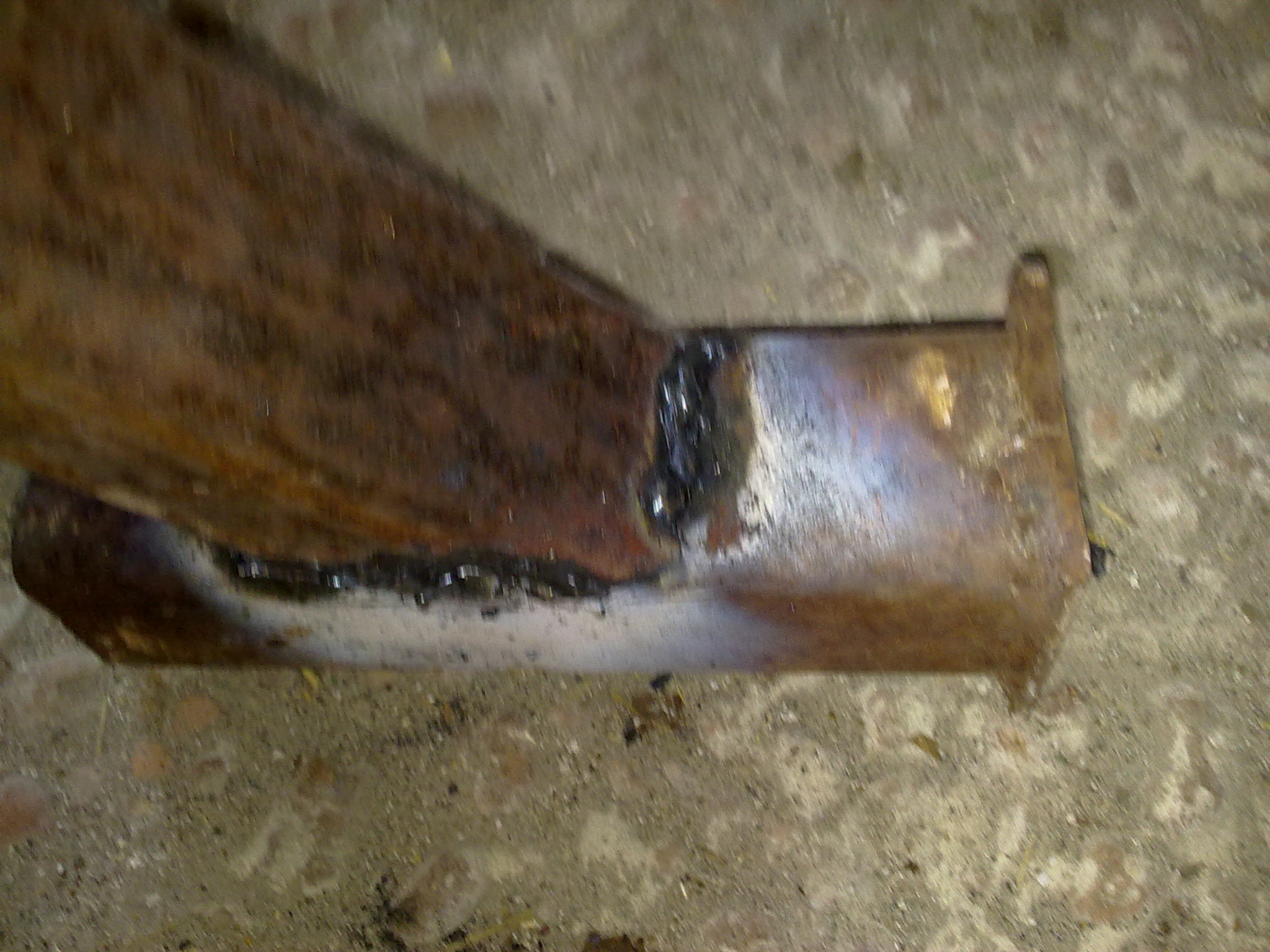

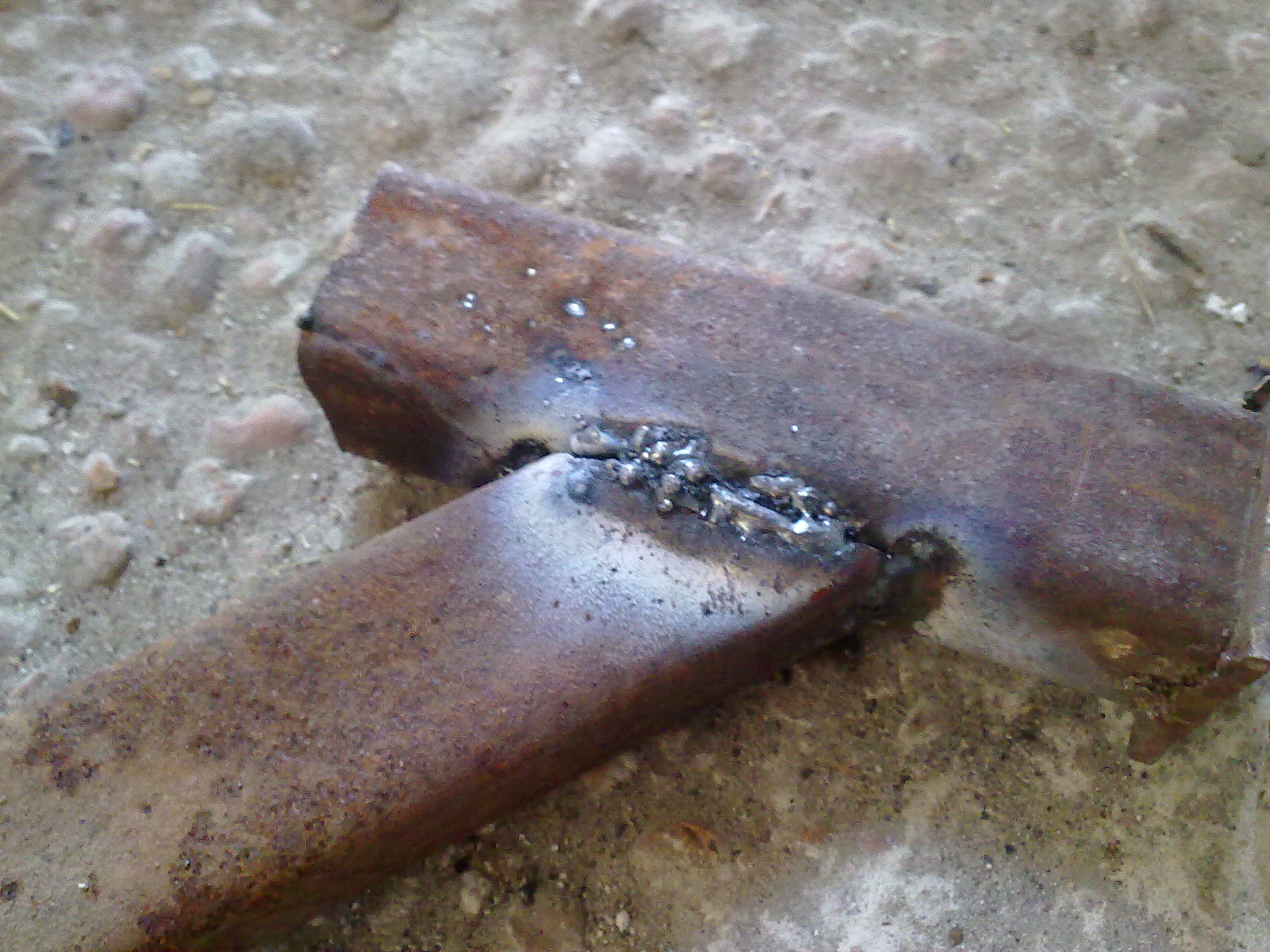

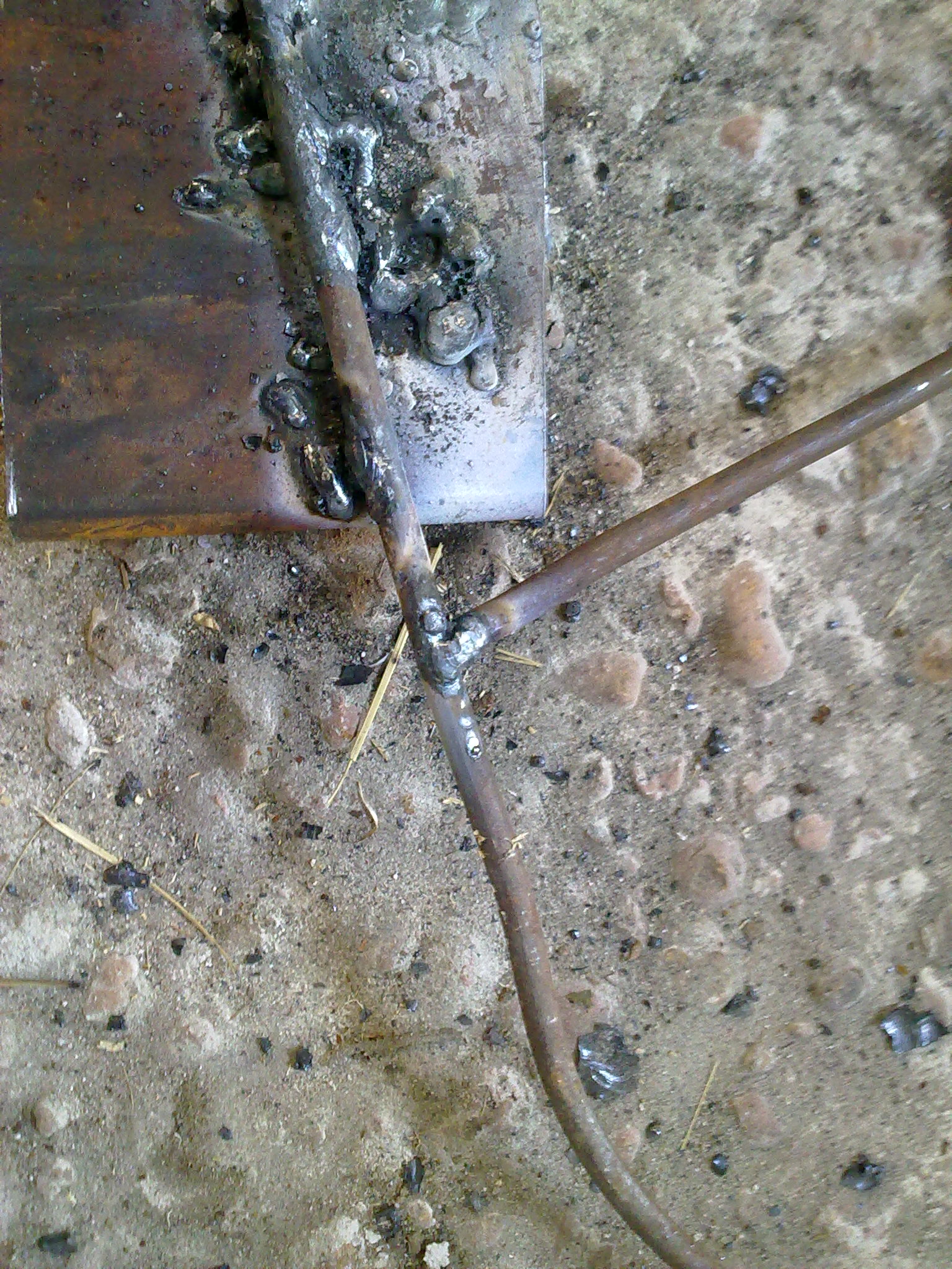

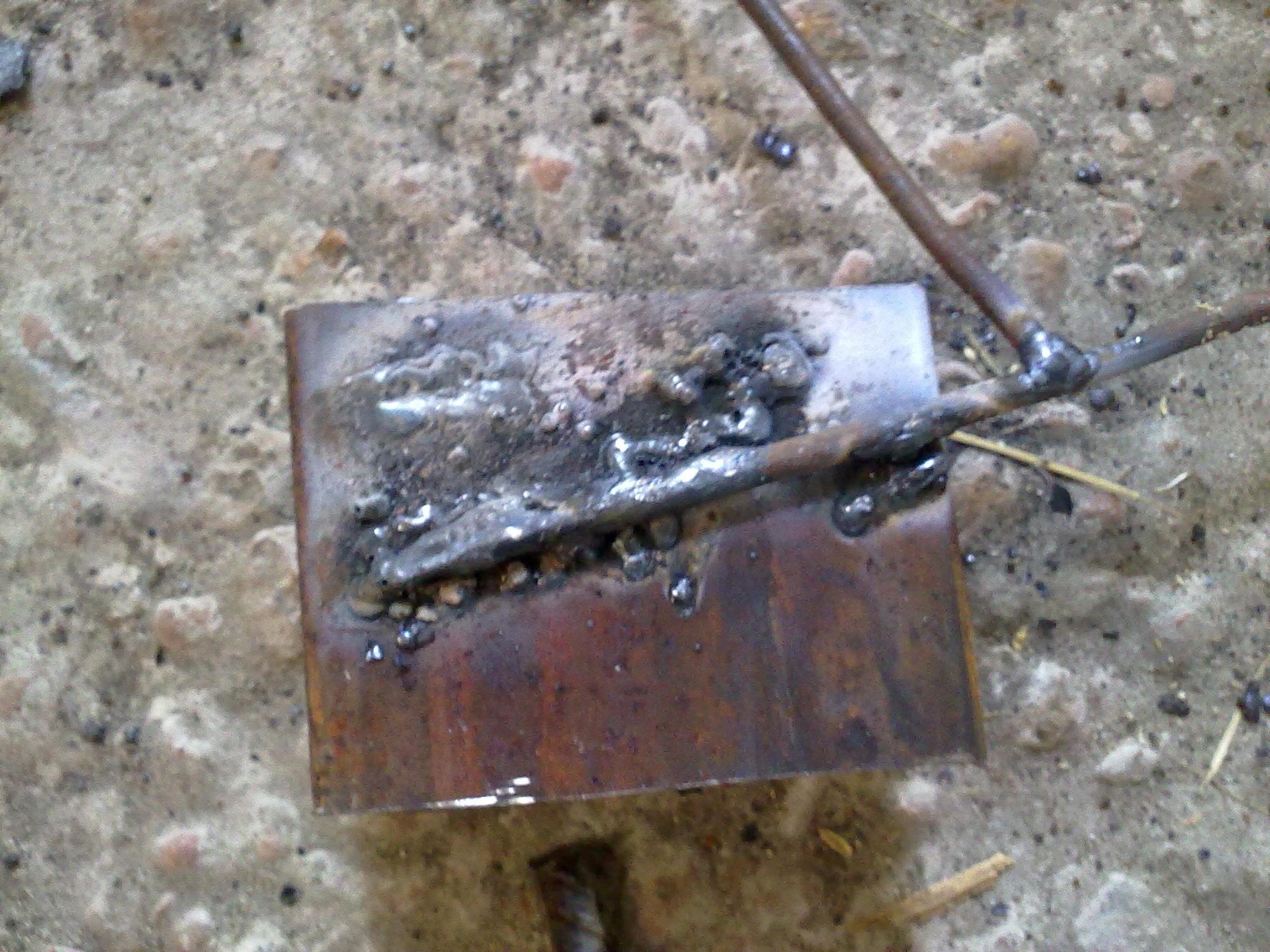

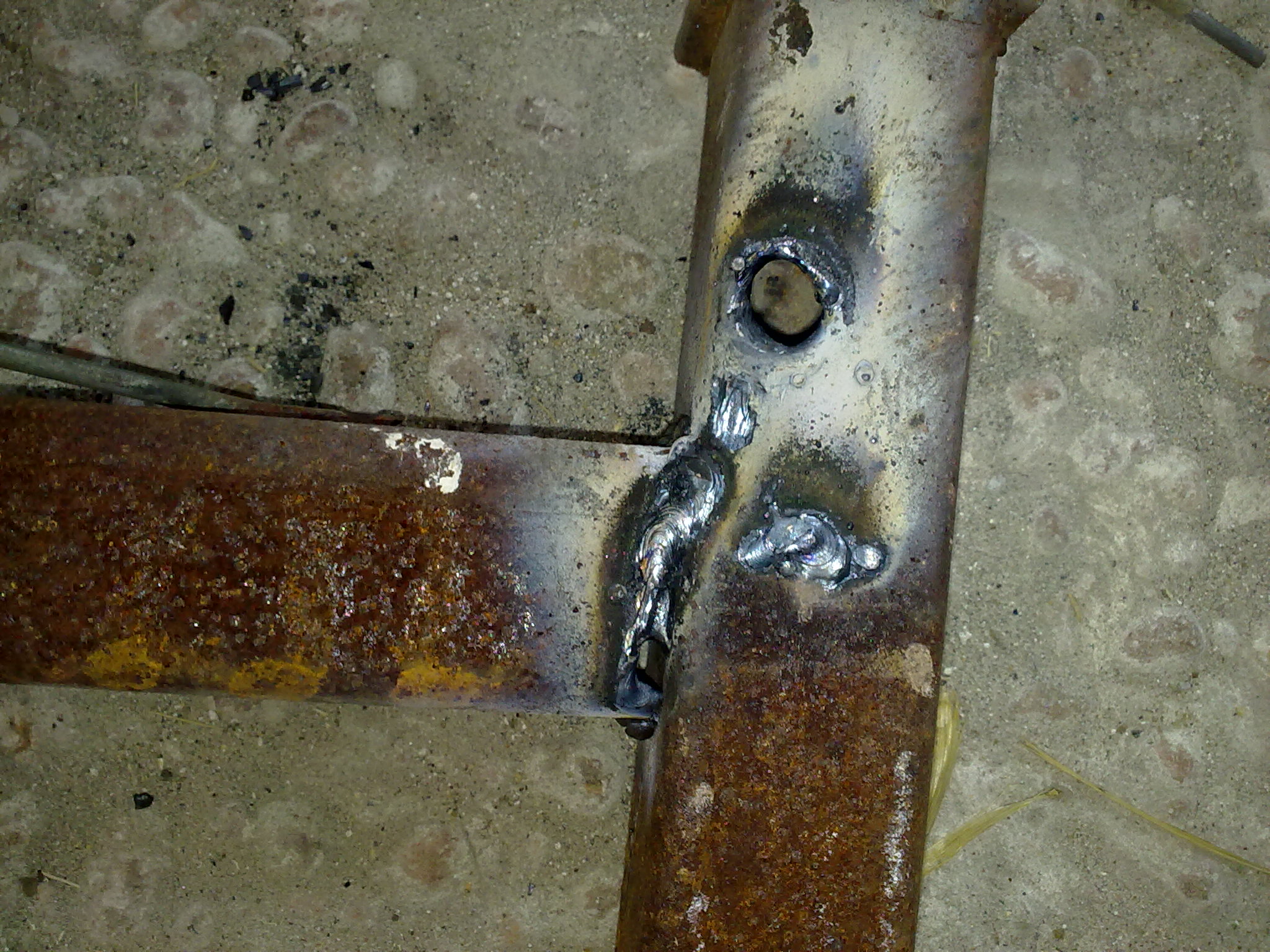

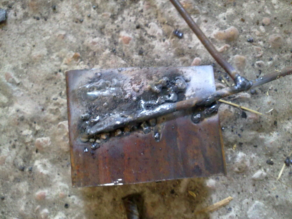

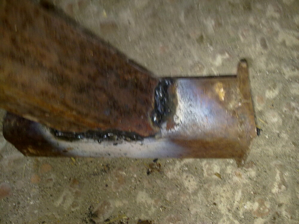

Ed34 Опубліковано: 15 вересня 2014 Поділитись Опубліковано: 15 вересня 2014 Купил самурай. Начал пробовать. Электроды 3-ка у меня были, пролежали в открытом виде пару лет. Я их дня 3 на солнце подсушил, вроде варят. По впечатлениям ничего плохого пока сказать не могу, ну и хорошего тоже - все таки я новичок Самурай варит - субъективно никаких сложностей от аппарата я не почуствовал. Электроды зажигаются без проблем, варил я недолго и на разных токах - тоже проблем не было. Но есть кучка вопросов 1) электрод надо ложить на металл или держать в воздухе (какое прим.расстояние)? 2) полярность. вначале варил с "+" на электроде, затем пробовал с "-". Последнее как то больше понравилось. Как правильне при варке обычных металоконструкций - 2 -4 мм уголки, трубы и т.д.? 3) как определить нужный ток? У меня варило на разных положениях (в самурае не промаркировано по мм электрода, только по амперам... 4) как сваривать 2 смежные детали - наплавлять сверху или вваривать металл между ними? 5) почему металл сварки не растягивается а образует шарики? 6) почему у меня легко прожигалась труба 2 - 2.5.мм? Большой ток? 7) посмотрите фото - этот металл грязный - т.е. лучше его зачищать перед сваркой? 8) при сварке смежных деталей - их прилегание должно быть почти идеальным или нужно оставлять щель в 1 мм (ну +/-). Трубы квадратные я сварил - пробовал - держит, но мне кажеться это очень плохие швы. Покритикуйте и подскажите что не так, ну и вообще дайте советы . Посилання на коментар Поділитися на інших сайтах More sharing options...
Tsoy Опубліковано: 15 вересня 2014 Поділитись Опубліковано: 15 вересня 2014 (змінено) Швы хреновастенькие, но для первого раза пойдет, металл зачищать очень желательно, и кромки предварительно разделывать, детали подгонять плотнее, но можно, при набитой руке и швы заделывать, если прожигает, значит однозначно много тока, электрод держать на небольшом расстоянии, расстояние определяется опытным путем и зависит от всяких факторов, где-то попадалось что в некоторых случаях допускается и опускание электрода в сварочную ванну. Но то на толстых железяках, здесь же как бы не прожечь. Тонкостенную профтрубу сваривать лучше двойкой или вообще полуавтоматом. Первая фотка и последняя -- две большие разницы. На первой какой никакой шовчик, на последней вообще фигня. Зачистить и повторить. Я вообще ММА не пользуюсь практически, больше полуавтоматом.. Но счяс спецы больше расскажут. Маска хамелеон хоть? Цой ) Змінено 15 вересня 2014 користувачем Tsoy Допис 1 Посилання на коментар Поділитися на інших сайтах More sharing options...
Ed34 Опубліковано: 15 вересня 2014 Поділитись Опубліковано: 15 вересня 2014 Первая фотка и последняя -- две большие разницы. На первой какой никакой шовчик, на последней вообще фигня. Зачистить и повторить. Маска хамелеон хоть? Последняя фотка это я уже когда поменял полярность - то получалось что дырку не прожигал дальше, а заваривал . Сравнивать надо 1-ю и 6-ю. (т.е. 6-я и 8-я это один узел с разных сторон) Посилання на коментар Поділитися на інших сайтах More sharing options...
Hordi Опубліковано: 15 вересня 2014 Поділитись Опубліковано: 15 вересня 2014 ...Начал пробовать. Вы должны видеть сварочную ванну - если будет это, остальное решите. Попробуйте электроды УОНИ - у них ванна очень хорошо видна. Также если опыта нет, лучше начинайте варить с самых малых токов, т.е. для электрода ф3 это где-то 80А (толщину до 3-4 мм варить сможете). Шов должен быть плоским, т.е. кромки листов должны проплавляться. 2 Посилання на коментар Поділитися на інших сайтах More sharing options...
kolya778877 Опубліковано: 15 вересня 2014 Поділитись Опубліковано: 15 вересня 2014 Покритикуйте и подскажите что не так, ну и вообще дайте советы . Где-то в интернете нашёл инструкцию для чайников,для вас в самый раз: Сварка. Все многостраничные описания того, как двигать и как держать электрод, практически никак не влияют на качество шва. Возможно влияют на форму шва, но тут уже каждый себе сам хозяин. В быту, где нет больших нагрузок на сварные конструкции простой прямой качественный шов гораздо лучше, чем все зигзаги с дырами непроварами. От вас только требуется взять электрод так, чтобы было видно место сварки. Соответственно: Делай раз: Электрод в руку, Угол наклона градусов 30 от перпендикуляра к детали. чиркнул о деталь, зажглась дуга. Делай два: Электрод максимально близко к детали, Обмазка электрода уперлась в деталь. Дуга горит. Делай три: Стоим и ждем, электрод не шевелим, только не забываем его приближать к детали по мере его сгорания. Электрод так и должен постоянно упираться обмазкой в деталь. Стоим и ждем, пока не начнет появляться красное пятно. Это красное пятно - это расплавившаяся обмазка с электрода, это флюс, это ещё не металл. Металл там потихоньку под слоем флюса собирается в каплю, которая по научному называется сварочная ванна. По простому это капля расплавленного металла. Наша задача сначала эту каплю получить, а потом её перемещать по поверхности детали. Понятно, что в каждый момент в этой капле будет разный металл, в том месте, откуда электрод убрали металл быстро, в течение секунды двух, застывает, а в том месте, куда электрод переместили металл расплавляется. Но капля, ванна остаётся. Делай четыре: В какой то момент времени, через две три секунды, в центре красного пятна, начнет появляться более яркое, оранжевое, пятнышко с постоянно дрожащей поверхностью с мелкой рябью. Прямо как желто оранжевая водичка. Нам эта поверхность и нужна, это расплавленный металл собрался в каплю, и эта капля дрожит под действием электрического тока и температуры. Официально эта капля называется сварочная ванна. Это хорошо, это то место, где металл плавится и будет нормальный шов. Делай пять: Как перемещать ванну? Если примитивно то метод такой - зажгли дугу, стоим ждем на месте, пока не появится ванна, сдвигаем электрод на миллиметр два три в ту сторону, куда нам нужен сварочный шов, опять стоим ждем пока не появится оранжевая поверхность с рябью. Индикатором того, что можно двигаться дальше, является появление ванны, оранжевого пятна с дрожащей поверхностью с мелкой рябью, в том месте, где электрод находится сейчас. Пока этого оранжевого пятнышка, ванны, нет, двигаться никуда нельзя. Надо создать эту ванну и только потом сдвигаться в сторону. Следует помнить, что ванна получается из расплавленного металла, а расплавленный металл берётся из электрода. Соответственно надо очень и очень себя приучить к автоматическому движению рукой приближения электрода к детали. Именно приближение электрода к детали наполняет ванну. Если вы забыли приблизить электрод к детали, то металла в том месте, где горит дуга, нет. И ванне формироваться не из чего. И шва в этом месте не будет. Расстояние от кончика электрода до детали должно быть всегда минимальным. Грубо говоря, надо постоянно почти макать электрод в то место, где горит дуга. Если макать совсем, то в инверторе сработает защита от короткого замыкания и он выключится. А нам надо макать почти. За ориентир можно принять расстояние, когда электрод стоит на детали, упираясь в неё краем обмазки. Сварка в итоге выглядит так 1. Первые две три секунды формируем первую сварочную ванну. Появилась дрожащее оранжевое пятнышко с мелкой рябью - сдвигаемся в сторону на 1-2 миллиметра. 2. Стоим и ждем пока появится оранжевое дрожащее пятнышко. Если все нормально, то но должно появиться где то за секунду или меньше. 3. Сдвигаемся на 1-2 миллиметра по шву, возвращаемся к пункту 2. И так столько раз, сколько надо. Если при таком режиме металл проплавляется насквозь, значит надо или взять электрод потоньше, а вместе с электродом уменьшить и сварочный ток и следовательно и количество тепла, или надо периодически останавливаться и ждать, пока металл схватится. То есть сделав два три шага сварки остановиться, прервать дугу, и стоять ждать, пока металл из оранжевого не станет темно красным. Потом опять два три шага сварки и опять ждать. Несколько замечаний: Если вы прожгли дыру - не бросайтесь тут же её заваривать, ничего не выйдет, в этом месте металл горячий и при попытке заварить он снова расплавится. Перейдите дальше по шву на сантиметр два и начните варить там. К дыре вернитесь потом, когда металл застынет и можно будет сколотить шлак. Сколотив шлак, на холодную, уже заваривайте дырку. Если после сварки шлак скалывается большими плоскими чешуйками - значит сварочный ток нормальный и сварка видимо тоже. Если шлак не скалывается чешуйками - сварочного тока не хватает и шва не будет. 8 Посилання на коментар Поділитися на інших сайтах More sharing options...
