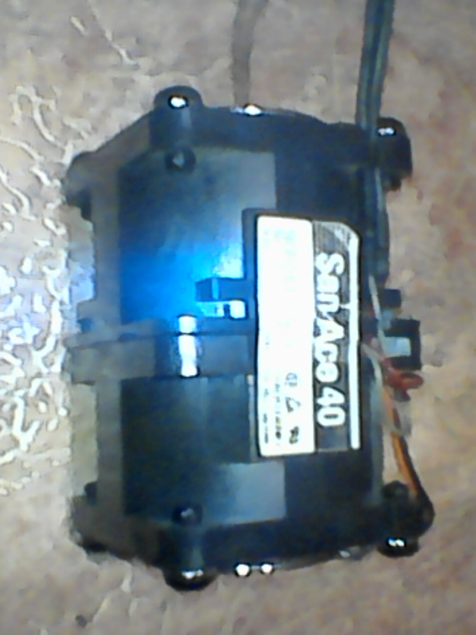

А нельзя для этих целей использовать аквариумный компрессор с гибкой трубкой подачи под маску? Дешево и сердито, как мне кажется.
маловато, наверное будет...
Я как-то начитался рекламы Speedglas Adflo, что у них там супер-пупер надежный бесщеточный турбовентилятор... короче вагоны их в компьютерной вентиляции и все бесщеточные. Иногда на рынке натыкался и на турбовентиляторы, и на осевые вентиляторы. В общем из подходящих вариантов можно выбрать два типа, один я описывал ранее - турбовентилятор на 12В и на 0,7-3А для работы с фильтрами, например такие:
products.sanyodenki.com/en/contents/hp0124/list.php?CNo=124
По идее можно взять и меньшего размера, но более высокооборотистые, в общем как и у фирменных турбоблоков.
и второй вариант, если нужна только вентиляция, без фильтров очень компактно и просто собирается в корпусе сделанном из такого сифона для раковины как здесь:
dretun.ru/hardworking/remont-starogo-sifona/

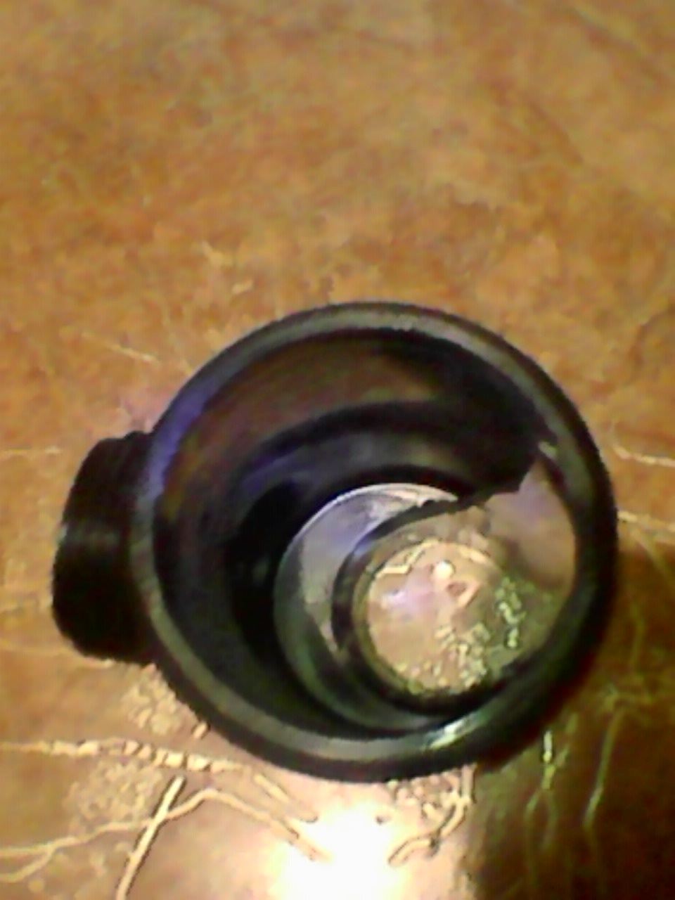

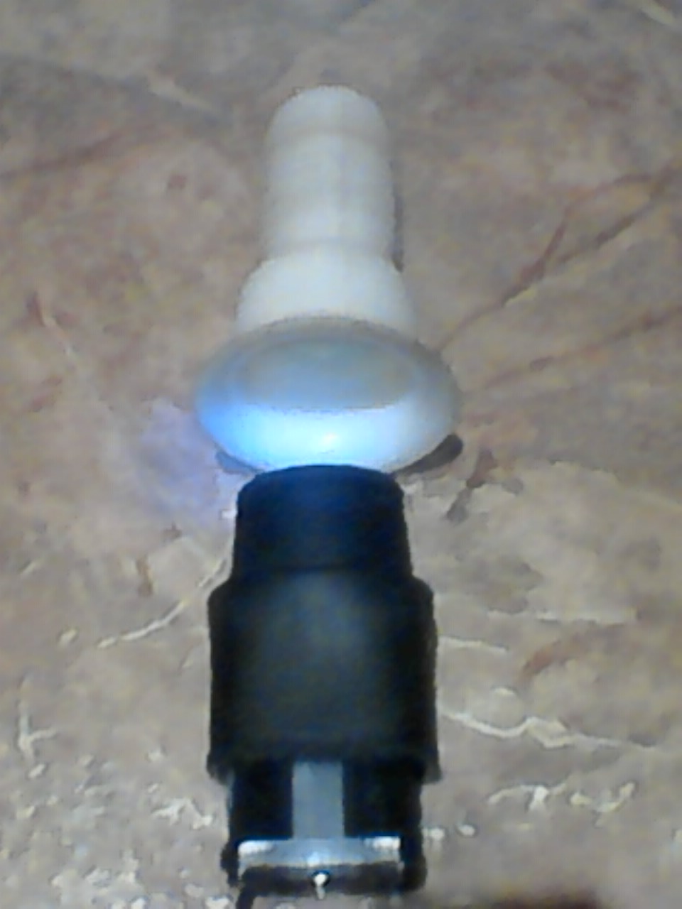

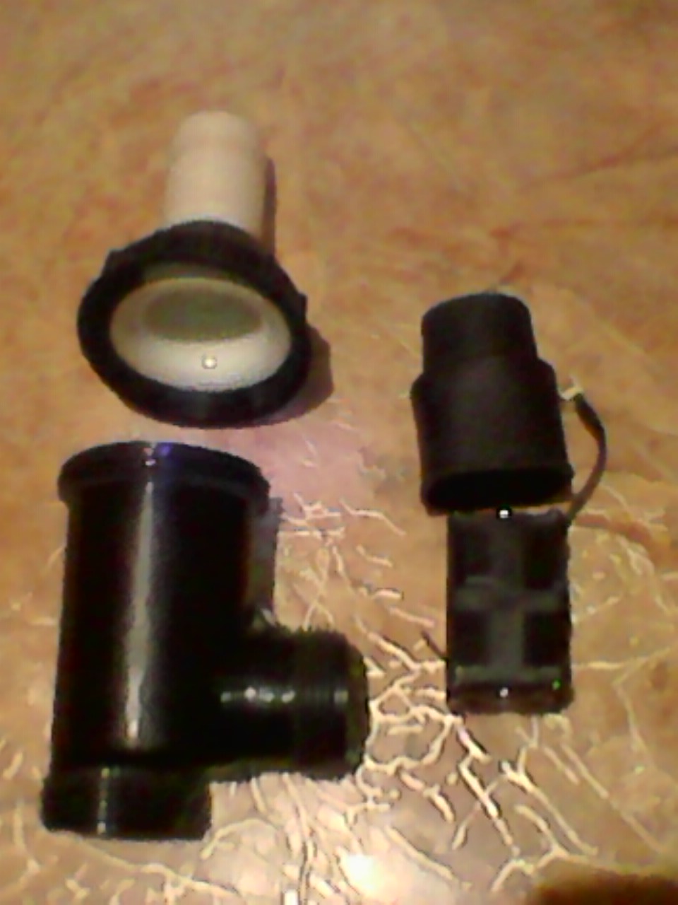

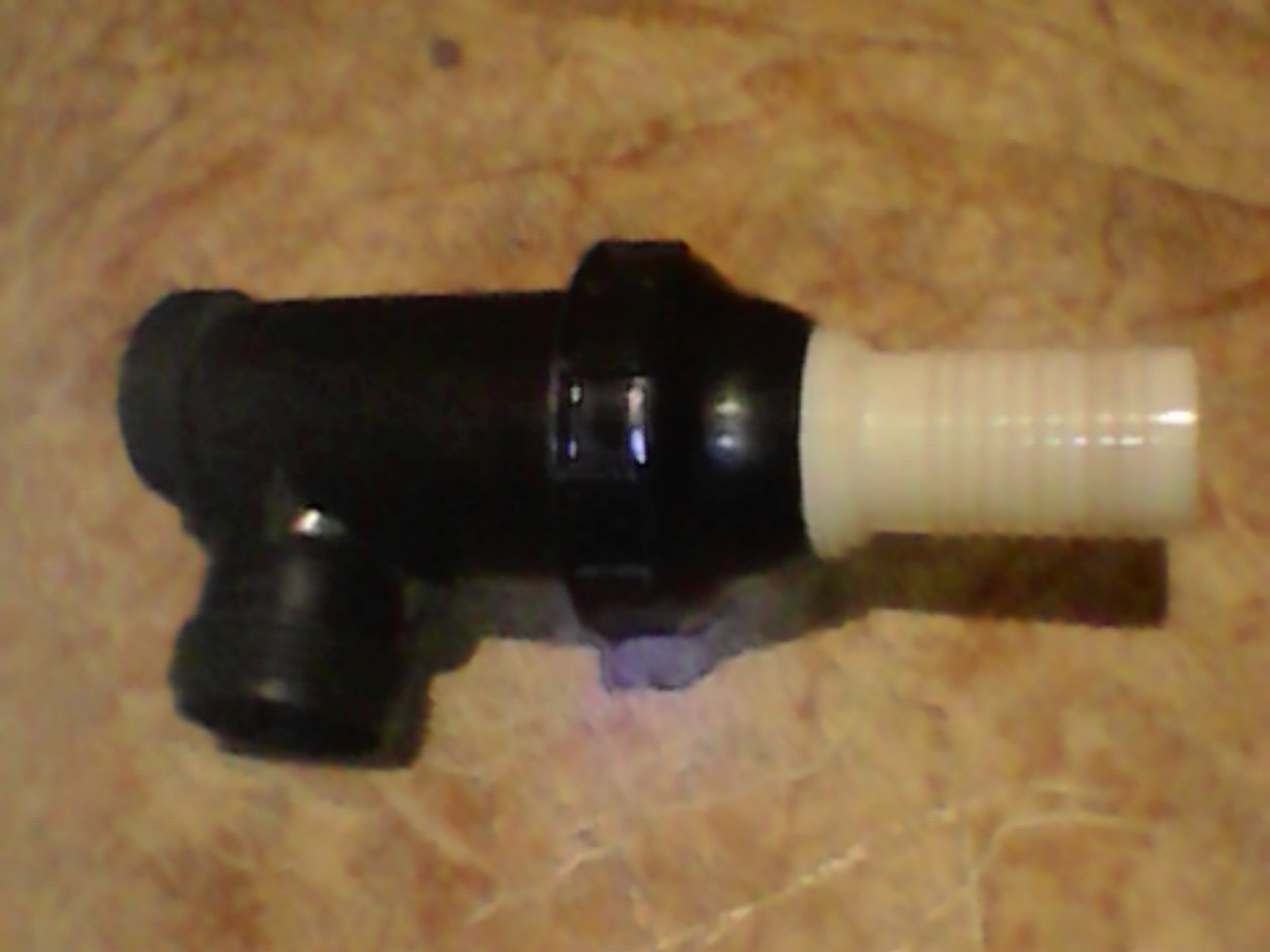

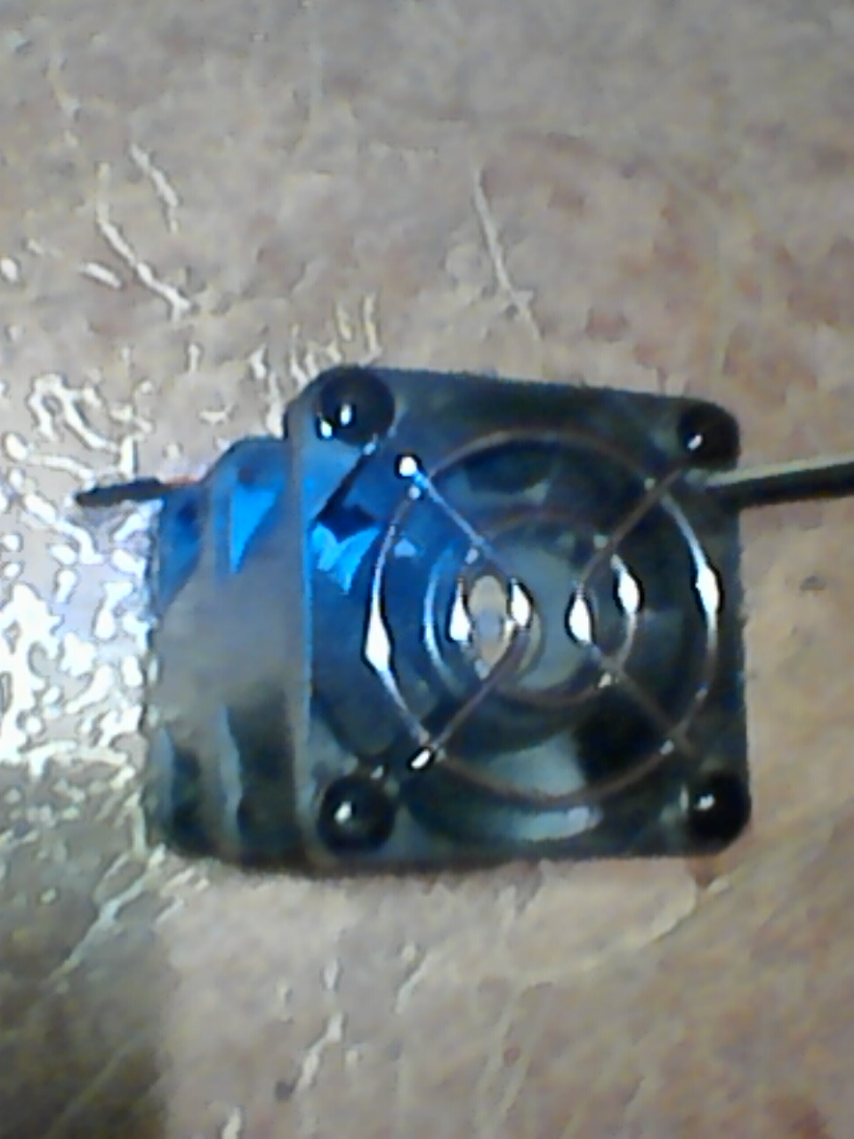

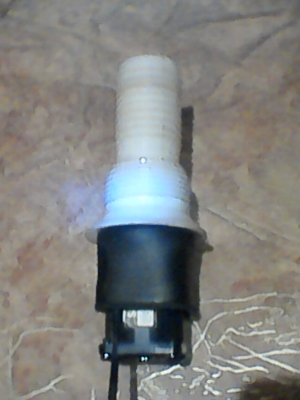

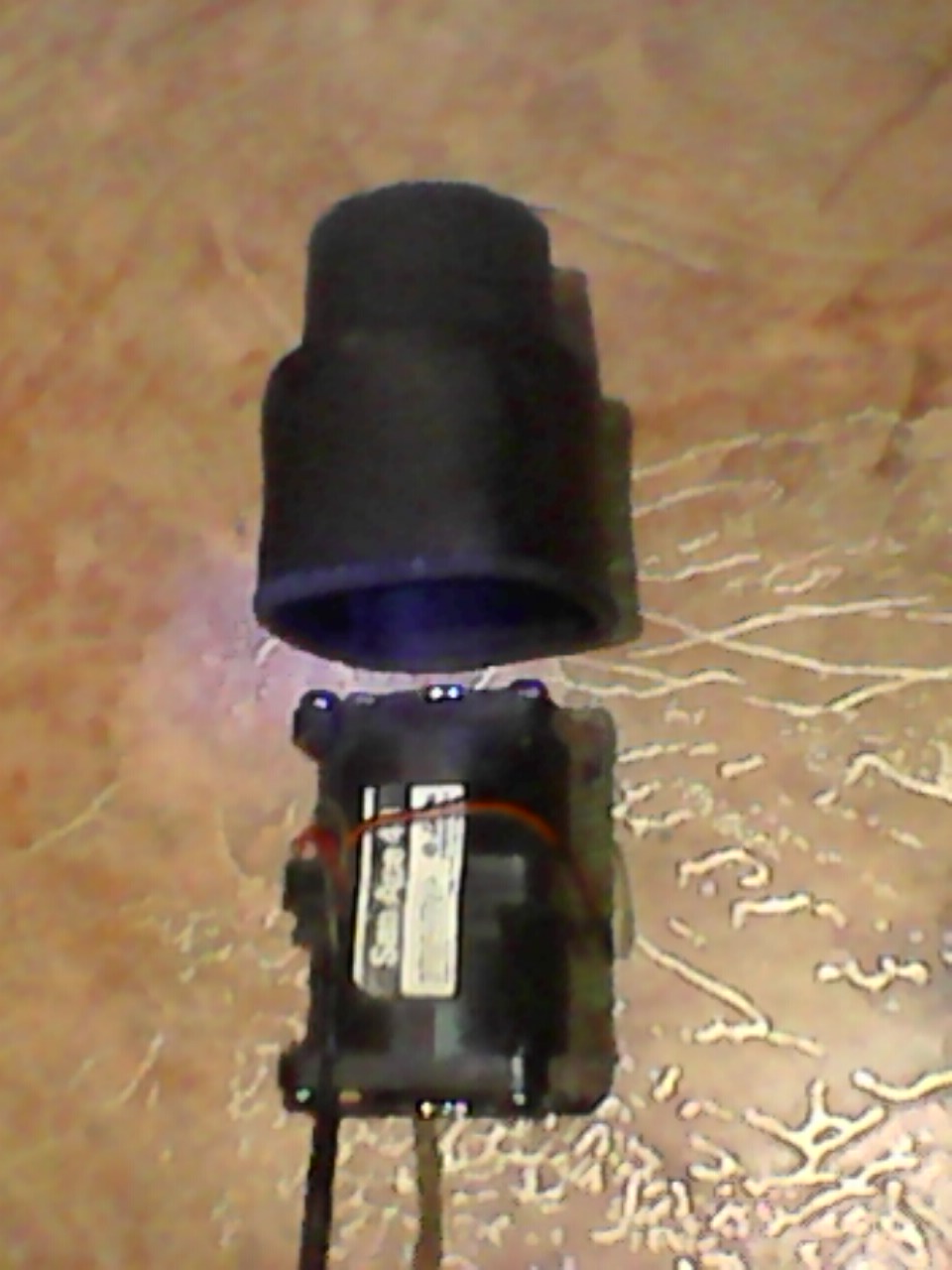

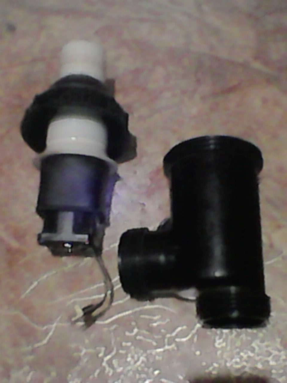

мой вариант в фото в приложениях:
1. вариант в сборе, сифон используется "вверх ногами", белый патрубок тоже из комплекта с сифоном, по идее;
2. "крупноузловая разборка";) в нижней крышке сифона сделал отверстие для патрубка, и еще должна быть прокладка между основным корпусом и патрубком.
3. вид "корпуса" изнутри, выломал внутренности для освобождения места под вентилятор;
4. вид как сопрягается патрубок с вентилятором;
5. продолжение предыдущего пункта;
6. резиновый переходник 40/50мм, наподобие такого:
prom.ua/p43573238-perehod-podvesnogo-bachka.html
и спаренный вентилятор с противовращением лопастей (у меня на 12В и 1,1А) как здесь (модели уже новее чем у меня):
products.sanyodenki.com/en/contents/hp0081/list.php?CNo=81
7. вентилятор
8. он же
9. разобранный вид
К этому варианту еще нужен регулятор напряжения (описывал ранее, простейший, на транзисторе и переменном резисторе, схемы есть в ютюбе;) ), разъем для блока питания, ну и батарея. Батарея у меня 18 В, так как самодельный регулятор напряжения со своим сопротивлением понижает напряжение до 12В в работе, а 12В вентилятор выдерживает и 15В, то как бы все сходится.
Вентиляторы можно найти на "радиорынке" где-то, как-то, ну а такой сифон вроде все еще есть на "обычном" хозяйственном рынке (в Харькове по крайней мере, радиорынок это на Героев Труда, а обычный - Барабашова или Благбаз).
