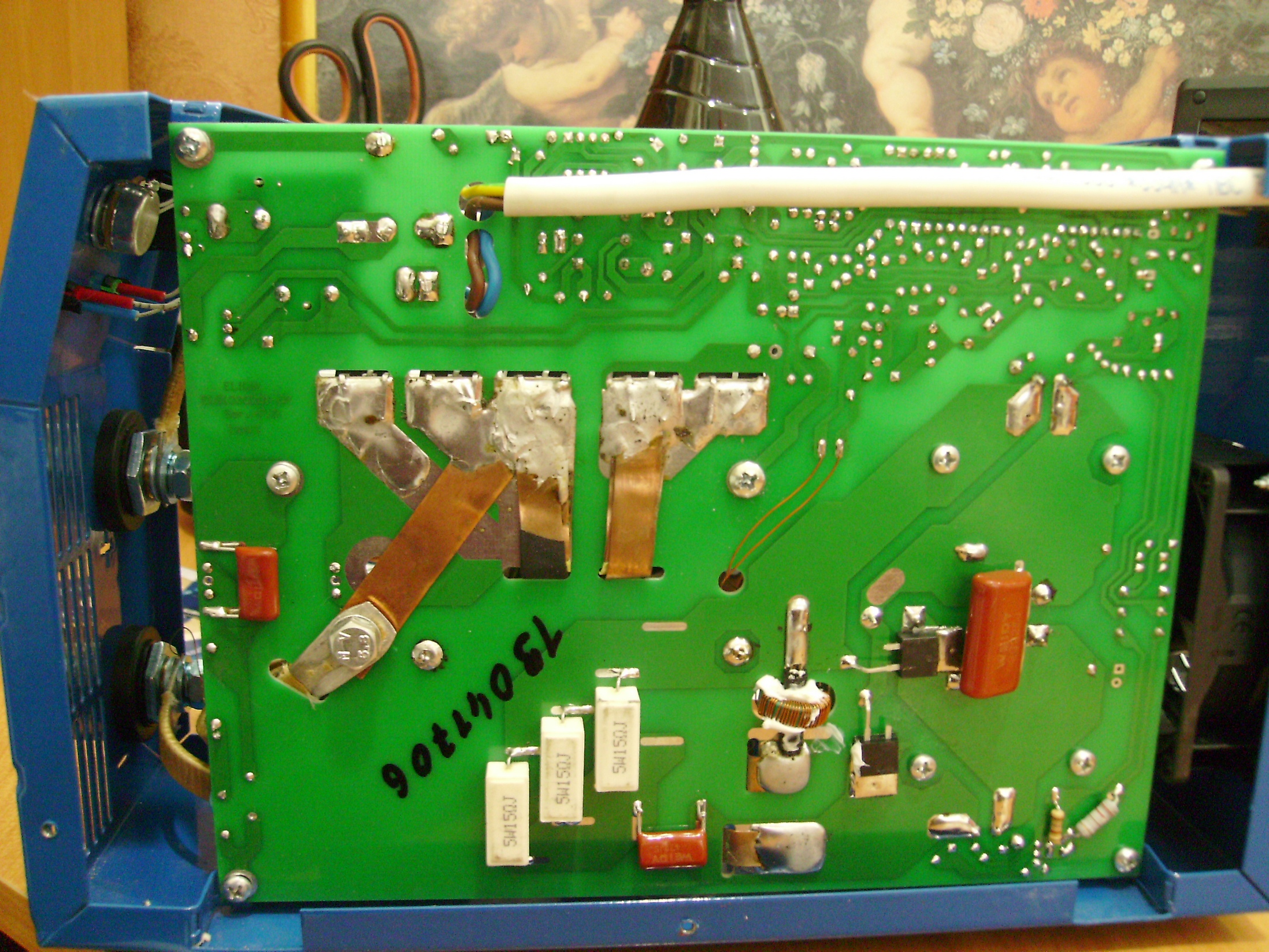

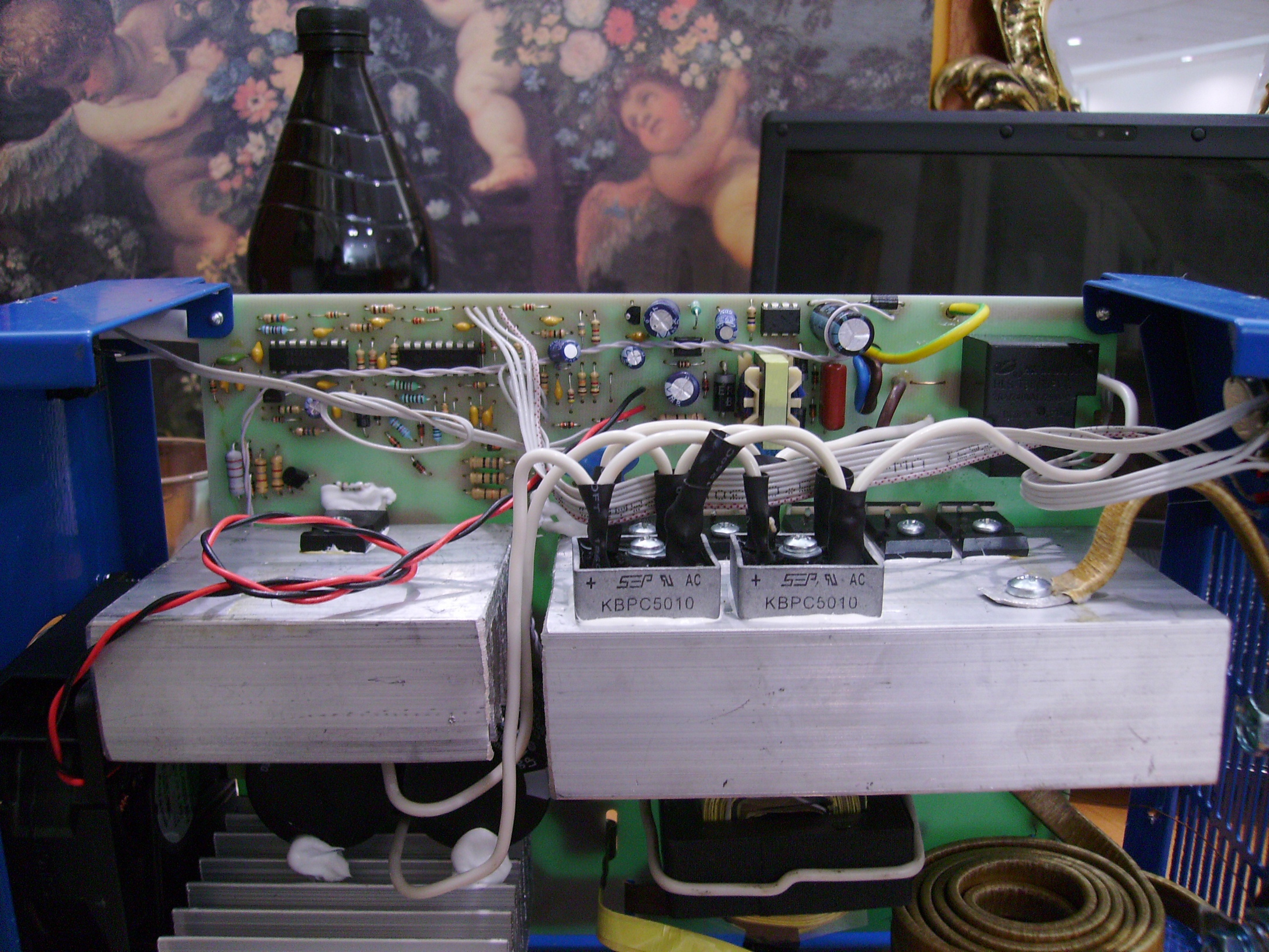

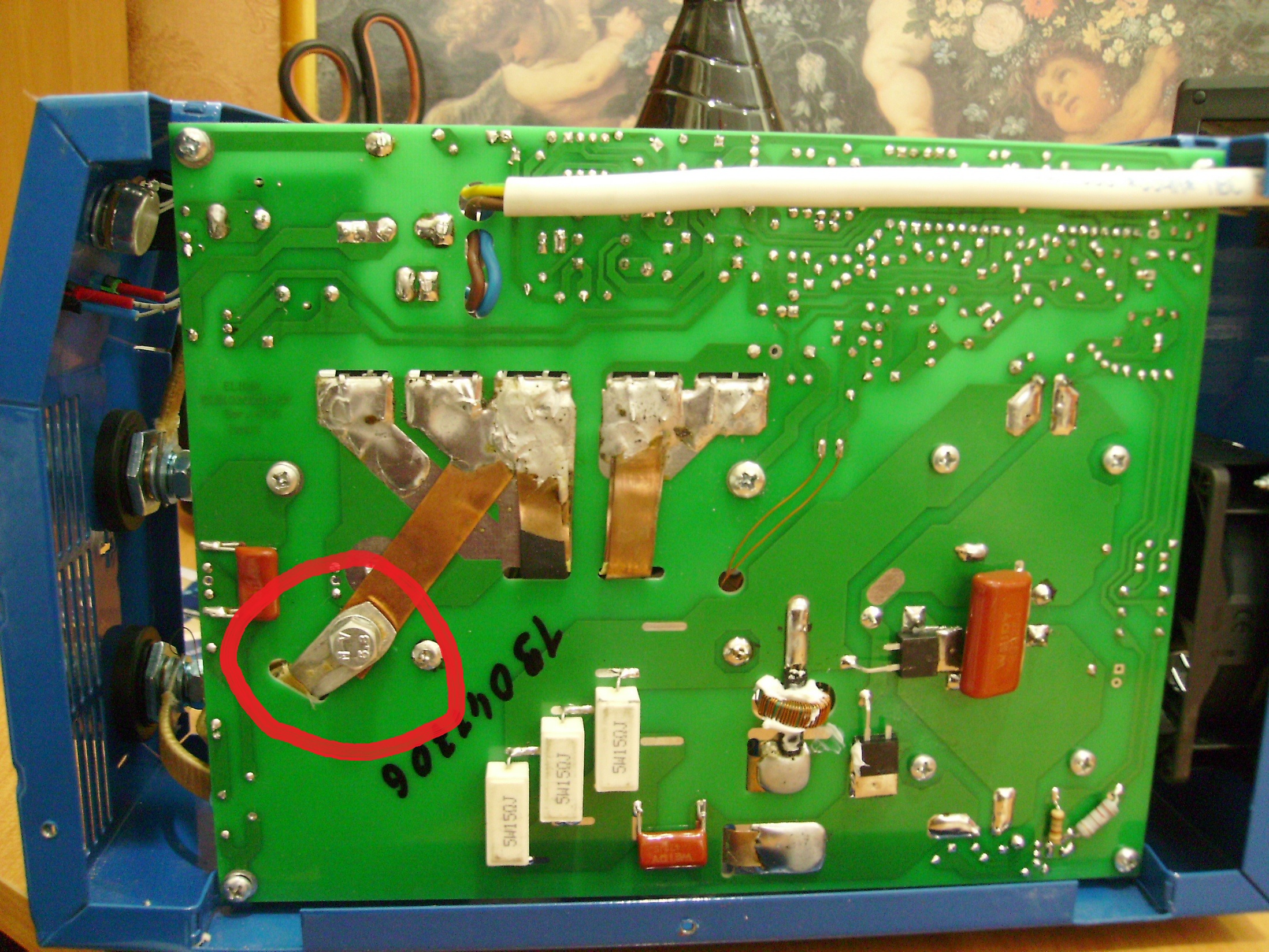

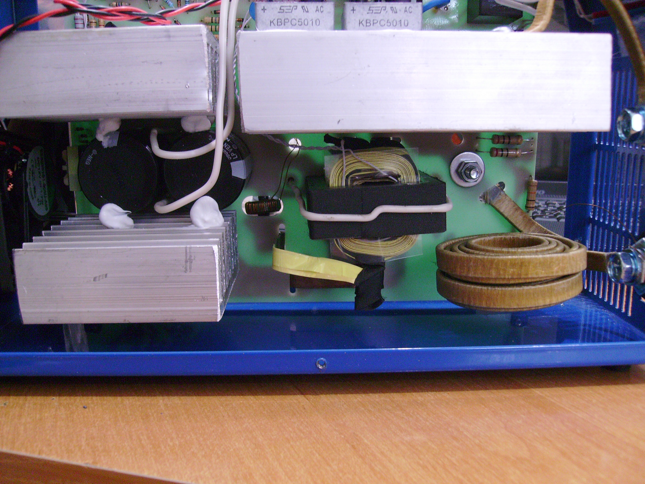

Обещаные фото, можете мыть кости :D
Проводки от кнопки идут к плате, перевернул за одно по человечески кнопку вкл/выкл :flag1:
[ATTACH]562997[/ATTACH]
[ATTACH]562999[/ATTACH]
[ATTACH]563000[/ATTACH]

Дроссель походу выполнен алюминиевой шиной (удешевили чтоб медяху не кидать, так она дорогая:rolleyes:) интересно как они решили вопрос недопустимого совмещения разнородных металлов способствующих к их постепенному, но верному разрушению (коррозии) а именно переход между медной шиной и алюминиевой шиной ??
Радиаторы висят прям на плате, это конечно жесть.:o
И конденсаторы заботливо расположены между радиаторов, чтобы они быстрее высохли и вышли из строя. Хорошее решение для запланированного старения. Видел что-то похожее в компьютерном блоке питания - мощный греющийся резистор был намертво склеен с конденсатором, естественно последний вздулся и вытек.
