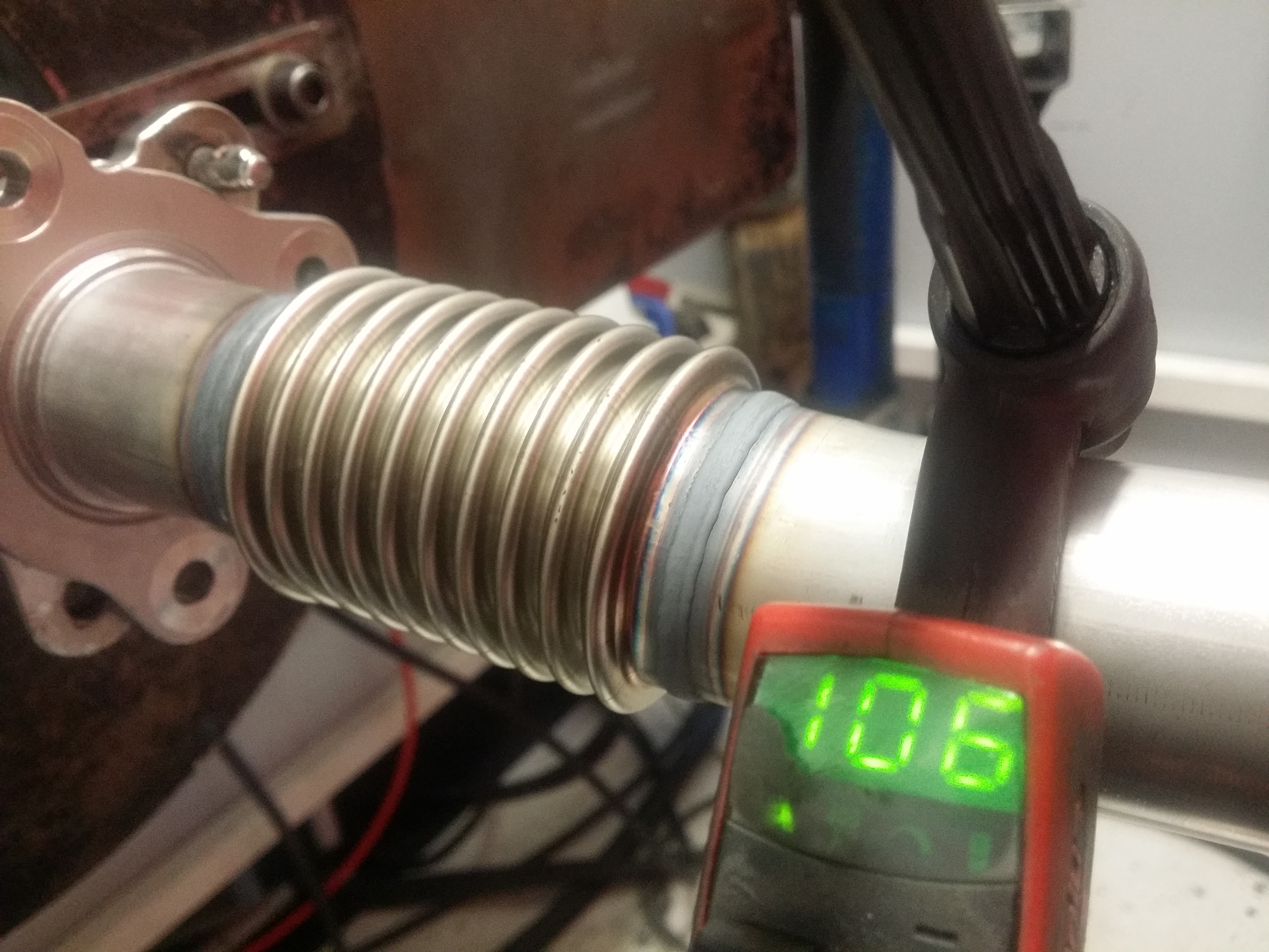

Вот, свариваю вращающиеся трубки. Скорость вращения такая, что шов убегает из-под защиты. И ток слишком высокий.
Но если оба параметра уменьшить, то норму не успею выполнить.
Увеличение расхода газа ничего не даёт. Даже наоборот, если превысить, то только хуже получается, бо начинает затягивать воздух, не смотря на то, что горелка оборудована газовой линзой
Думаю, дело не в чистоте газа, а в скорости ведения горелки. Если быстро вести, то позади горелки остается еще достаточно раскаленный металл, лишенный газовой защиты. Потому и окисляется сильно.
