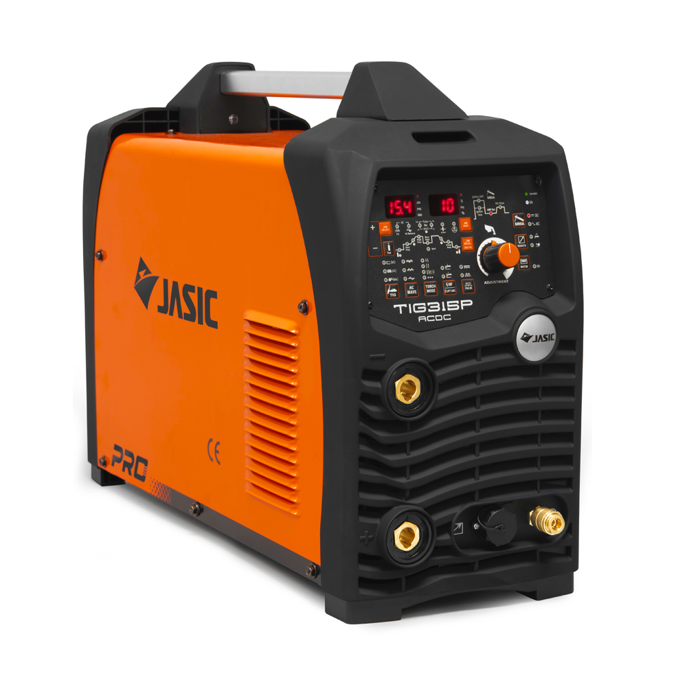

У них есть еще одно пополнение в строю:
Анонс апарату TIG-315P ACDC (E202)
Трехфазный, 300 Амперный, выбор формы AC-волны, гибридный какой-то режим (постоянный с переменным), вес 25 кг. Стоить наверное будет от 35 т. грн. :)
Вот аналогичная позиция на английском сайте:
www.jasic.co.uk/tig-315p-multi-wave

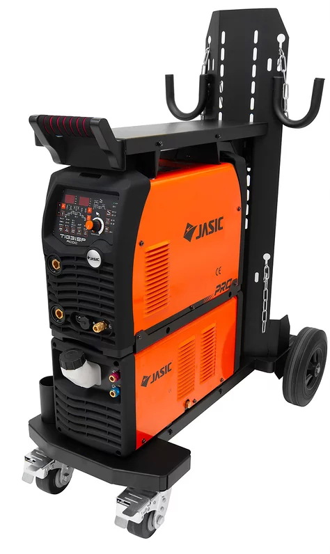

Вещь хорошая. Но три фазы не везде и не у всех есть.
По идее трехфазные с такой потужностью должны по умолчанию под водяную горелку комплектоваться встроенным блоком охлаждения. Хиба не?
Штото не виду на картинкках водяных разъемов.
Цой :))
Цой :))
Ну да, вот полный вариант у англичан:
TIG 315P AC/DC Multi Wave (Water-Cooled)
