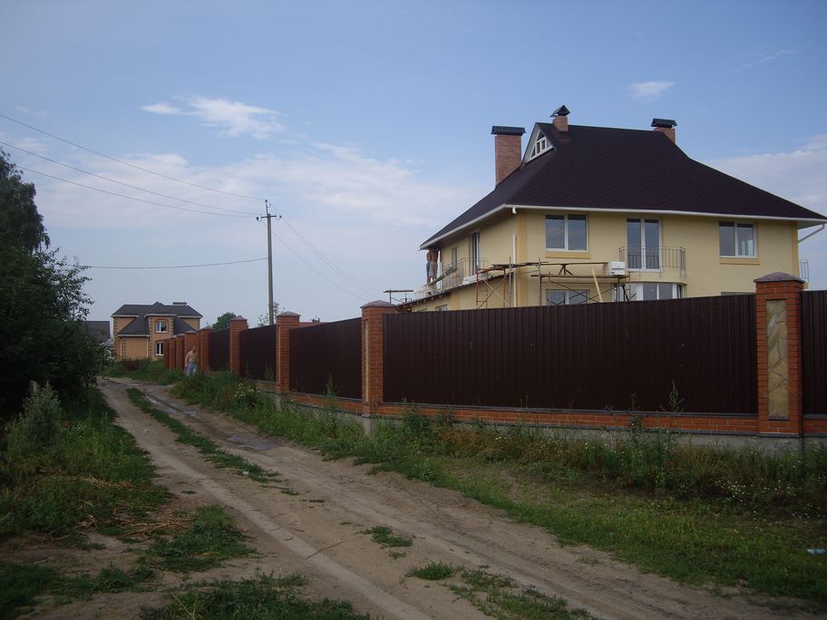

Спостерігаючи за тим, що робилось вчора на небі над Київщиною (такого я ніколи не бачив - небо просто "горіло" від нескінченної череди спалахів блискавки), у мене прохололо всередині: я забув за захист будинку від блискавки.... :(
Промоніторив інет, був НЕприємно здивований вартістю даного захисту, що пропонують спец.організації...
Питання: а чи можна вирішити це питання самостійно своїми руками, і які матеріали використовуються?
Будинок 10х11, двоповерховий, дах - бітумна черепиця...

В принципе все можно сделать самому. Сэкономить можно на том что проволку и полосу купить отечественные. Активную молниезащиту - не советую, она не регламентируется отечественными нормами.

я в упор не понимаю, как человеку не имеющему знаний и опыта, начитавшись брошурок взять и самому сделать молниезащиту. Там же блин один не такой радиус, или лишний радиус то при попадании молнии не доведи господи - То та защита скрутиться в трубочку вместе з крышей(((
Я был на семинарах которые ОBO устраивает, там не так легко как кажеться на первый взгляд. Ну блин, взрослые же, должны понимать - это ж вам не снеговика слепить:)

В принципі, люди не народжуються з поглибленим знанням систем захисту від блискавки... Я не будівельник, але багато в чому вже розбираюсь. І це мені потрібно не тільки для того, щоб самому щось робити (не вистачає головного - часу), а більше для того, щоб міг проконтролювати "спеціалістів". І повірте, "гнав в шию" не раз дипломованих будівельників.
И громоотвод, либо молниезащита обязательно нужны!!!
В ДСТУ Б В.2.5-38:2008 есть приложение А: ВИЗНАЧЕННЯ НЕОБХІДНОСТІ ВИКОНАННЯ БЛИСКАВКОЗАХИСТУ ОБ’ЄКТА ВІД ПУБ І ЙОГО РБЗ
если Ваше здание не относится ни к чему из перечисленного то молниезащиту, в приципе, можно и не делать. Здесь все зависит от Вас...
В РД 34.21.122-87, который сейчас уже не действует, для домов в сельской местности предлагался упрощенный вариант молниезащиты - по коньку кровли, на высоте 250мм натягивался трос, который присоединялся к заземляющему устройсту

....Поверте, я знаю что говорю, в отличие от безответственного балобола sanykrimea, который цены себе не сложит, по моим проектам выполнена молниезащита нескольких десятков зданий......
Я не верю ни одному Вашему слову!!! Вы просто мелкий врунишка, воспользовавшийся моментом - явной "толстовщиной" Саши Крымского....
Изрекать подобные глупости и призывать людей к самодельщине может только очень подлый человек или идиот, не ведающий, что творит!!!
Это не оскорбление и даже не попытка оного - это констатация факта!!!
На каком основании я делаю данные выводы?
Я - один из немногих лицензированных специалистов на этом форуме, обладающий действующими лицензиями и действительно выполнивший проекты молниезащиты общественных зданий и сооружений и сдавший сии объекты Госкомиссии.
По праву, заработанному "собственным горбом" - говорю - угомоните свою фантазию, люди, внявшие Вашим дурным рекомендациям в случае страховом получат отказ - за самодельщину, а случай травмы или ещё чего, не дай Господь!!! - Вы ни в одной церкви сей грех не отмолите!

В теме было спрошено "как сделать самостоятельно?"....
Отвечаю - достаточно сложно - по причине:
Отсутствия необходимого оборудования, лестниц, спец снаряжения алъпинистского - работа именно на самом краю кровли - а как иначе сделать "выпуски" и молниеспуски?
Про отсутствие знаний - я , как и договаривались - молчу....
Даже если простая кровля, двускатная и домик не велик - т.е. достаточно двух "штыриков" по концам гребня кровли - а чем и как сваяете контур молниезащиты?
Хотя бы элементарные-то замер сделать надо?
А как ещё узнаешь, что все денежки не просто так в землю закопали???
Далее - всё, что перечислено - это защита здания, коробки, а вот начинку коробки сие мероприятие практически не защитит - нужен ещё и комплект "щитовой молниезащиты" - монтируется в водном щитке, стоит 6000-7000 грн.

В принципе ответ исчерпывающий. Спасибо! Сложно - не есть невозможно, но всегда стоит вопрос целесообразности.
