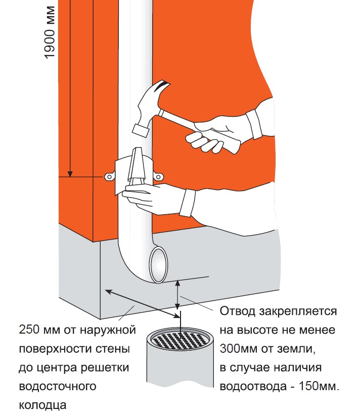

Вот такой вопрос. С точки зрение молниезащиты, создает ли дополнительные риски,если водосточка жестяная? Т.е. не является ли ее вертикальная часть типа заземлением крыши?
Когда монтируют систему молниезащиты на кровле, то над всеми выступающими частями кровли делают небольшие "выносы" оцинкованной или медной катанкой - это и есть защита для водостоков и водосточных труб.
Ежели отвечать односложно - да, создаёт, а ежели утыкается в землю - вааще фигово - здравствуйте токи Фуко - куча мельчайших дырочек в кровельном металле, вроде как кто иголкой швейной настрочил....

Совсем запугали. Фотки есть такого?
Я вот инструкцию по монтажу водосточки Ruuki глянул. Счкриншот прилагается...
