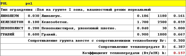

x_y_z_,а вы учитывали в программе толщину бетона над трубами??

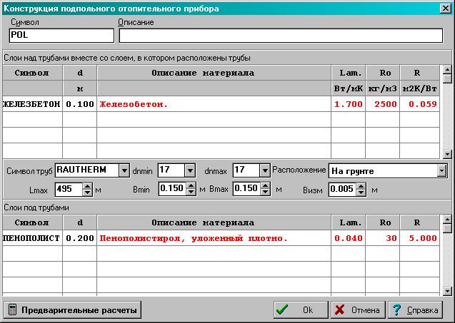

Розкажу як рахував, можливо пізно і з помилками. До теплотехніки відношення не маю, просити порахувати спеців просту систему напевно не варто, їм скоріш це не цікаво - нема "польоту мислі" :)
Периметр будинку по зовнішнім стінам 13.5х8.5, на цю площу рахував тепловтрати в Herz OZC.
В Herz CO вибирав розрахунок "подпольного отопительного прибора".
Віднімаємо ребро жорсткості, в які труби не кладуться 12.7х8.7 = 98 м.кв

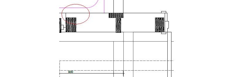

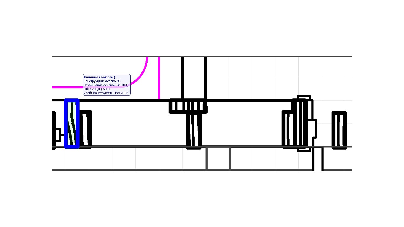

Зара промальовую каркас в архікаді, стикнувся з такою ситуацією.
Хочеться в гостинній такі вікна.
Просто поставити великий блок - не гарно буде на фасаді.
Як розділити і утеплити?
Стійка що тримає хедер (тример), стійка, ще один трімер - Потенційний мостик холоду.
Якій ще варіант можливий?
Вы же будете делать утепление больше 150мм? Если стойки при этом будут 150мм, то у Вас будет либо доп. слой утеплителя снаружи, либо внутри. Вот он и ликвидирует мостик холода (хотя думаю 150мм дерева будет не холоднее 5ти камерного оконного профиля).
