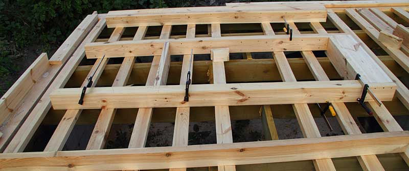

На каркас зовнішніх стін піде 150х50. А ось навколо дверей, вікон, підвіконня напевно зручніше робити 200х50, щоб потім менше робіт було з контр-обрешіткою під додатковий шар утеплювача.
Я тоже задумывался о таком варианте. Спланировал делать 50х200 вокруг окон. В итоге сделал доску подоконника и над окном (и над дверями) 50х200, а все стойки 50х150. На момент принятия решения главным агрументом сделать именно так было наличие дерева нужного размера, но и сейчас не жалею, что так вышло - откос будет немного теплее и собирать проемы было удобнее и легче. Доски 50х200 я строгал в размер.

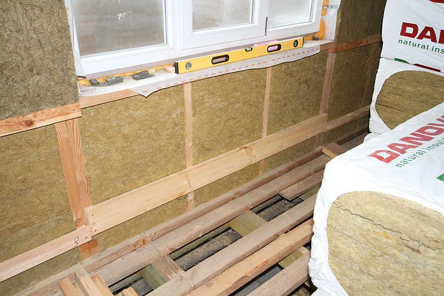

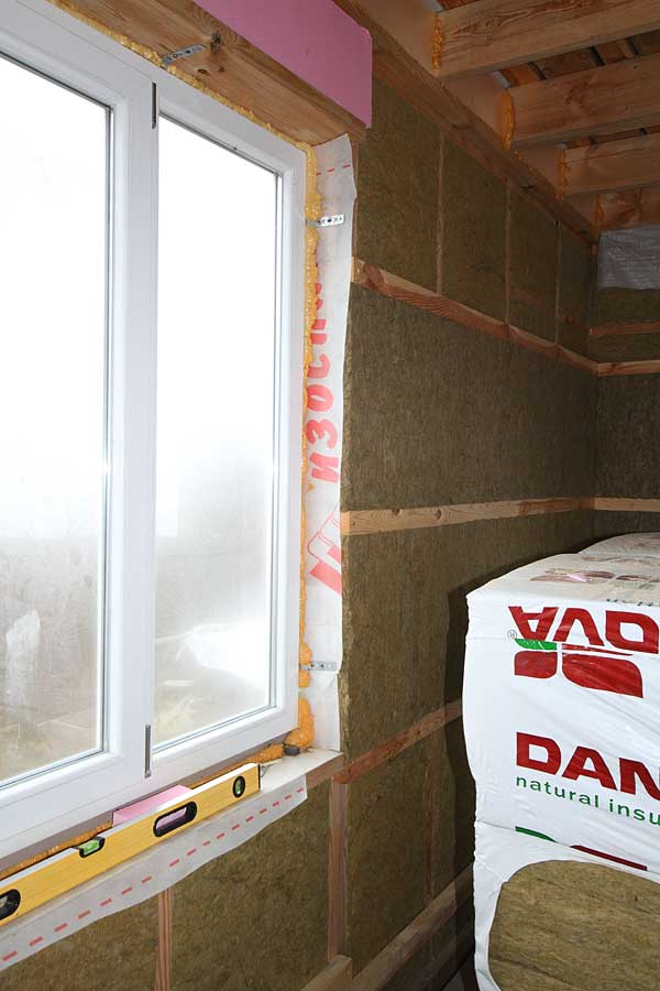

P.S. Если получится завтра могу заснять проемы у себя, пока еще в ПИ все не замотал.
Нормально заснять не вышло, ибо у меня такой бардак сейчас :oops: (настрогал пока было сухо на улице заготовок, а еще вата и пенопласт, и фигня всякая, включая мусор - теперь ходить негде), но думаю будет понятно. Заодно приложил фотки, где видно, как сделан проем у меня.

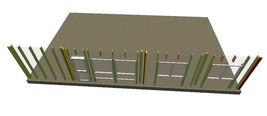

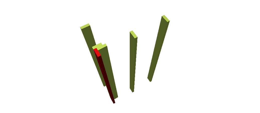

Блін, знов перераховував, перемальовував стійки.
Розраховую крок 625мм в осях при стандартних розмірах OSB, і мінвату 60см-рової ширини.
Але від чого брати 0? Кут будинку плюс товщина OSB? (на малюнку від червоної до начтупної 575 чи 565)
Плюс питання до практиків, що легше підігнати під розмір лист OSB, чи підрізати утеплювач?
Змінено користувачем x_y_z_
rezultat
Я когда рисовал брал за "0" угол каркаса. Когда собирал распечатывал чертежи по стенкам - очень удобно :good:
575, но когда будете строить размечать надо каждую стойку от угла - если будете размечать по "проемам" между стойками, то ОСП с большой вероятностью придется подрезать, а где-нибудь может и не попасть на стойку, т.к. лес по ширине гуляет до 1см и эта погрешность будет накапливаться.
ИМХО, ОСП, но, по-возможности, лучше свести обрезку как одного, так и другого к минимуму.
