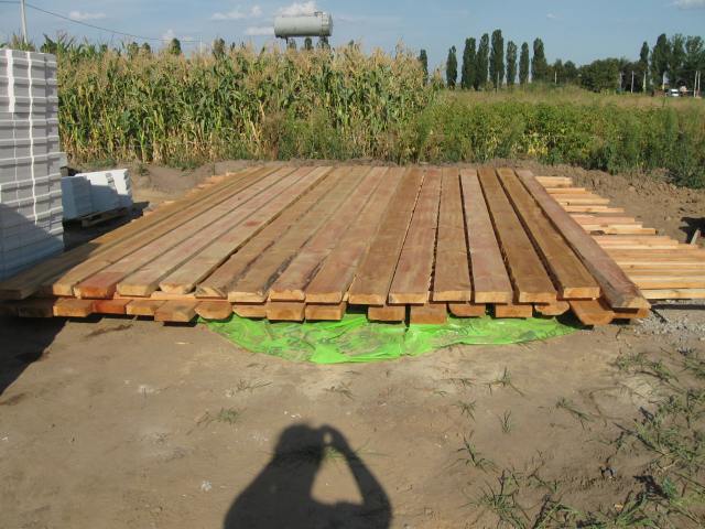

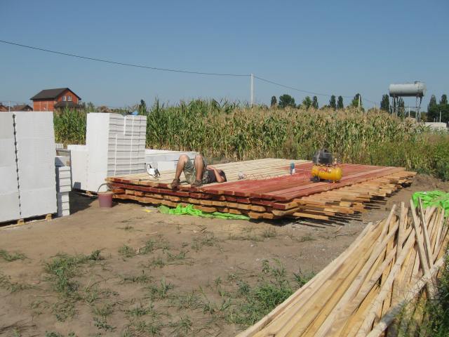

Сегодня выровнял площадку 5*6, застелил клеенкой из под газоблоков, сверху заложил щитами из-под опалубки и выстелил первый ряд досок. Завтра привезу компрессор, буду обрабатывать. Блин, в инструкции написано обрабатывать в 2 захода с перерывом не менее 2х часов. Реально гемор. Больше одного ряда за один заход не обработаешь, доски тяжеленые.

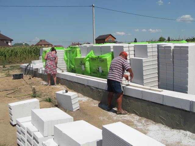

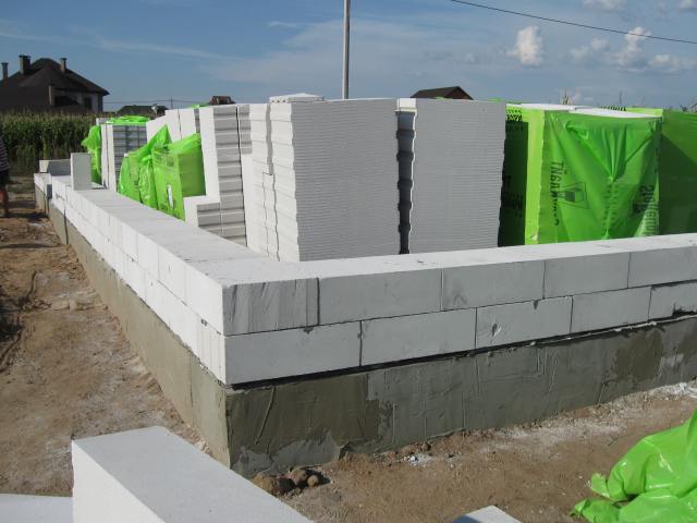

Удалось закончить первый ряд газоблока по периметру и выйти на оперативный простор :)

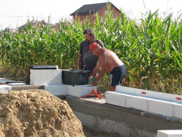

Второй ряд ложится на порядок проще, даже не смотря на армирование. Кстати, когда подошел к армированию, понял, что арматуру гнуть нечем. Пошел к соседским рабочим за трубой. Они когда узнали, что я "закапываю" арматуру в газоблок, смотрели на меня как на полного идиота. Вообщем "мы завжды так робылы..." :fool:
Перепробовав несколько видов инструмента, пришел к выводу, что самыми удобными являются ковшик для штукатурки, разливать клей, гребенка для плитки и маленький шпатель, промазывать вертикальные гребни.
Дерево обрабатывается крайне медленно, вчера, несмотря на специально выделенного человека и приввезенный компрессор успели обработать только полтора ряда :(
А вот тут можно поподробнее? Это вы каждый ряд арматурой прокладывали?
Строго по мануалу: 1й и потом каждый 4й. Он же ряд под окнами.

Сегодня купил экспертовский пульвер для краски. Собственно для краски он как раз годится мало, слишком мала мощность и распылять он может только слегка подкрашенный растворитель, Зато для СТРАЖА самое то. Поливает дерево намного резвей моего автомобильного. И компрессор целей останется. За 150 гривен - шара. :)
Вы - редкий извращенец, мусье :D - когда такое кол-во дерева - только мокание в "ванночку" спасет. Топаете неглубокую траншею нужной ширины (как самая широкая доска) и нужно длины (на длину дерева), вкладываете полиэтилен в пару слоев - наливаете Страж или что угодно - двое взяли, мокнули полностью, посчитали до 5, вытянули и сразу на прокладки уложили. И так все 18 кубов :-)
  • Лайк 11
Насколько я понимаю, объем одной доски 72 литра (0.06*0.2*6). Этож сколько стража нужно для старта? И сколько для финиша?
Ладно, гвардия еще в бой не запускалась :). Завтра мой малой приедет, станем в 2 руки, двумя пульверами. Думаю к вечеру кучка станет меньше.
Прочитайте сколько на концентрате написано. Не обязательно прям до верха жидкость - может на донышке равномерно плескаться, но тогда придется дерево переворачивать
"Намордники" обязательно купите! На такой жаре, да пульвером - отравиться легко
Намордник наше все. Хотя на жаре еще то удовольствие. Макать это было первое, о чем я подумал, но как то объемы не порадовали. Кстати по технологии мокания СТРАЖ рекомендует считать не до пяти, а 20 минут :eek:. 140 досок, не считая бруса я ж не доживу :D. Плюс еще проблема в переноске. Машину мы разгружали впятером, полдня. Это была одна из самых тяжелых работ в моей жизни. Теперь если каждую досточку макнуть в едкий раствор, в резиновых перчатках, присесть с ней, потом встать, отнести на штабель и аккуратно положить, но уже вдвоем...

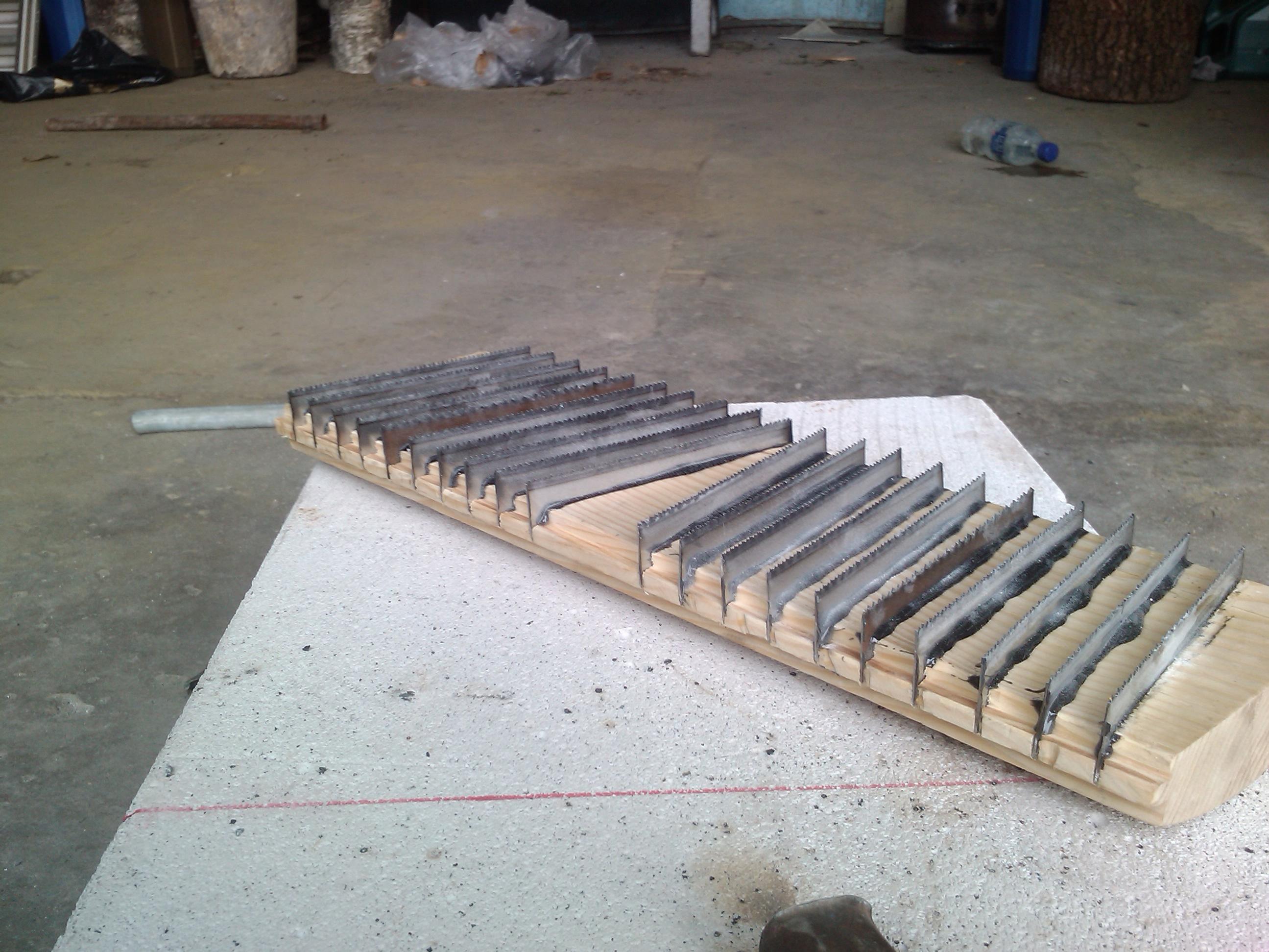

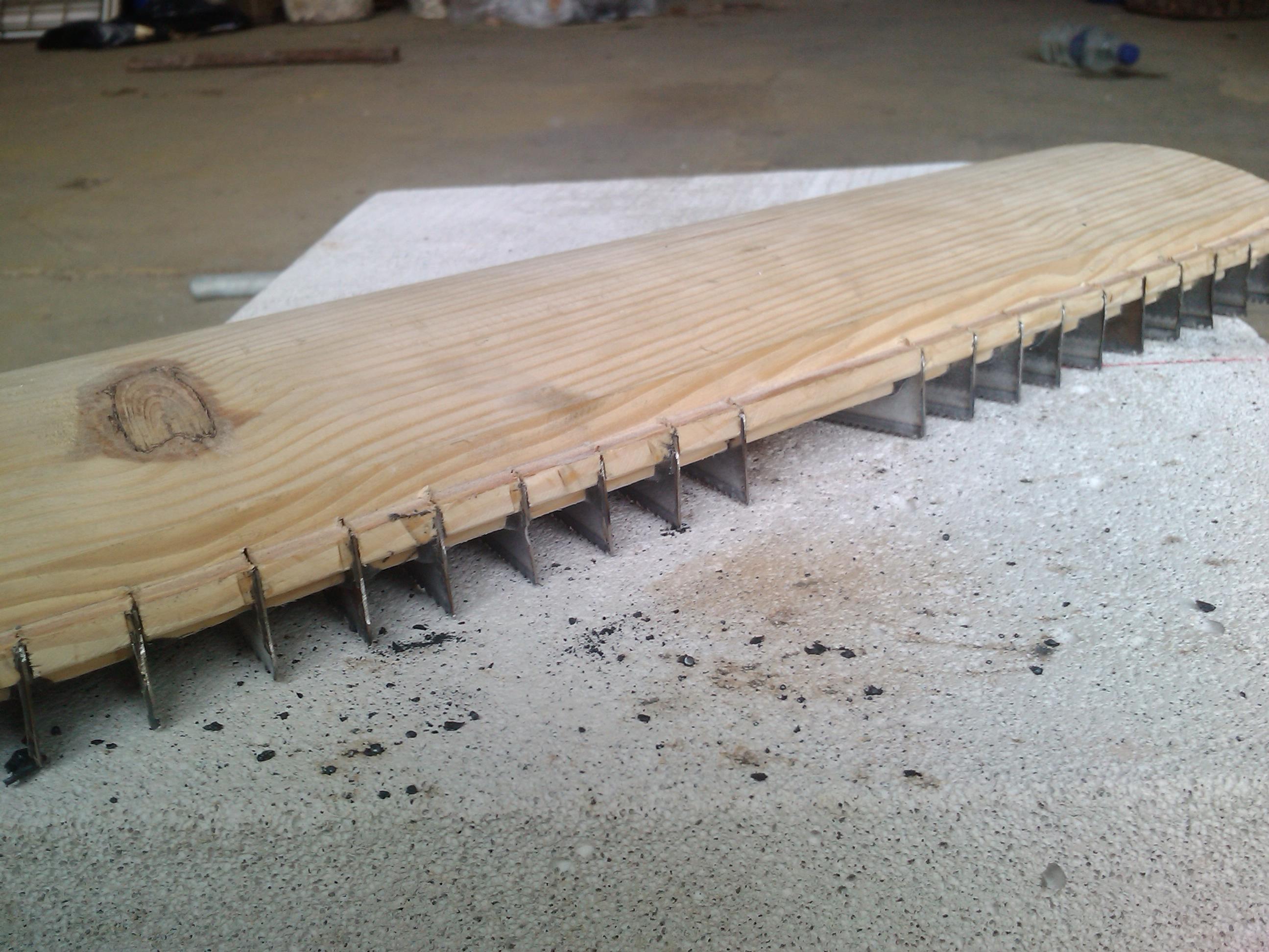

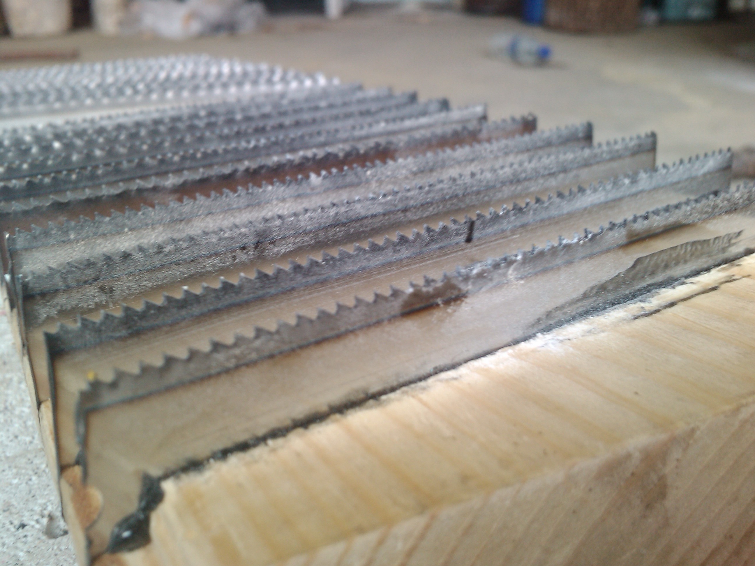

Остался вопрос по терке для газоблока.
Можно сделать самому, сейчас выложу пару фоток, должно быть все понятно... в качестве резцов использовал полотно для ножовки (с одной стороны по металлу, с другой по дереву). Делал пропилы в доске, на глубину половины полотна. Далее, использовал пистолет с термоклеем (продается в любом строительном и хоз. магазине). 10 шт полотен разрезал болгаркой пополам, наносишь в пропил термоклей и как можно скорее вставляешь к него полотно, сразу вставить ровно и до конца все равно не получится, не парьтесь по этому поводу. После того как все полотна вставлены, если есть промышленный фен используем его, если нет то используем обычный фен. Нагреваем все полотна одновременно, занимает минут 5 времени, и выравниваем прижатием к лежащему стеклу, должно все получиться. После этого, покупаем все в том же строй магазине терку-держатель для наждачной бумаги (с ручкой сверху) и прикручиваем к сделанной нами терке в качестве ручки... вот и все... Извиняйте если что не понятно написал, очень спешу...Завтра смогу ответить на вопросы, если будут... Инструмент получился ВЭСЩ, зубов хватает на 4 ряда газобетона по 48 метров каждый... далее зубы меняются без проблем в обратном порядке, с помощью того же фена... УДАЧИ!!!
  • Лайк 7
Монстр! :):good: Вот только какова цена вопроса на один заход? Выгодно-ли экономически?
Змінено користувачем Игореха
Монстр! Вот только какова цена вопроса на один заход? Выгодно-ли экономически?
Цена вопроса - 25 грн (стоимость полотен) на 150 метров погонных газобетона, думаю это не существенно. Инструмента в заводском исполнении хватает и того меньше, так как в самодельном используются закаленные полотна для резки металла. 150 метров погонных - это реальная длина. Если затирать только швы или единичные блоки, то хватит на всю стройку, можна и в наследство передать. Хочу уточнить, полотна нужно покупать те у которых на одной стороне зубья по-металлу а с другой по дереву (они более крупные), в пропил вставляем стороной с мелкими зубами, рабочими будут более крупные.

Вообще, весь инструмент для работы с газобетоном я делал сам, кроме ножовки, да и ту при желании можна сделать без особых проблем. Самостоятельно были изготовлены: каретка для нанесения клея на горизонтальную поверхность газо блоков, уголок для резки, ковшик для нанесения клея на вертикальные стороны блоков, штроборез, терка-рубанок... если интересно спрашивайте, расскажу как дела с фотками. А вообще, если немного времени появится, сделаю тему по моему строительству, думаю, будет интересно.

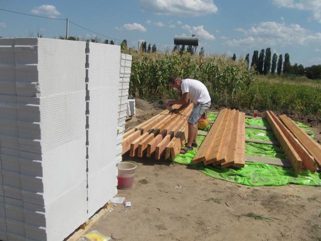

Сегодня с сыном в 2 руки встали поливать дерево. Благо распылителя теперь два: мой старый, автомобильный и эпицентровский вибрационный. Нужно сказать, что эпицентровский свои 160 гривен оправдывает на ура. Но думаю как для покраски, он разочарует. Зато для такого объема дерева просто незаменим. Кому еще нужно обработать, думаю через недельку смогу продать, гривен за 100. Почти новый.:)
attachment.php?attachmentid=204744&stc=1&d=1343680195Обеденный перерыв. Не хватает бассейна и охлажденного шампанского... все будет :)

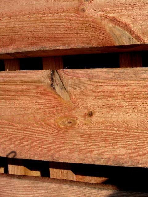

После обеда нам начали мерещится мультики

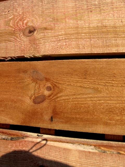

Эта рожа в доске только мне ледниковый период напоминает?
А это лисичка из популярной СЕГА приставки.....

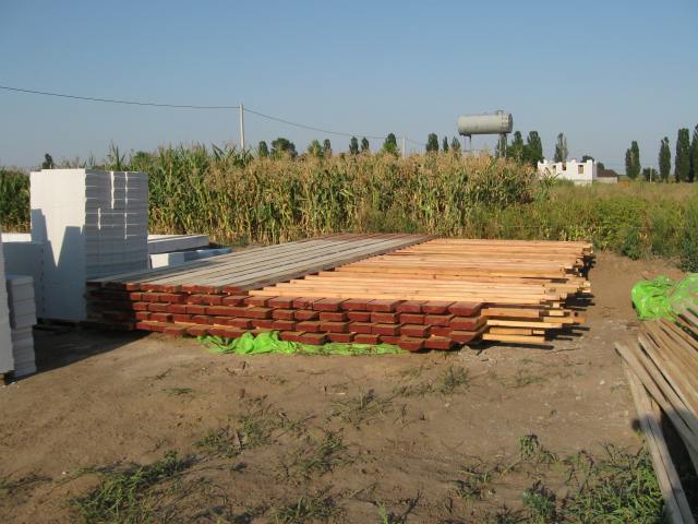

А кучка к вечеру еще подросла... Хотя хотелось бы быстрее. На досках сложенных при разгрузке вплотную, в местах бывшей коры стала появляться плесень. Нужно срочно поливать и сушить. Радует, что мы сегодня почти всю 6 метровую доску добили, остался последний ряд. Реально таскать очень трудно. Дальше пойдут 4.5 - они значительно легче.
