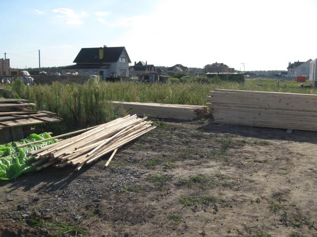

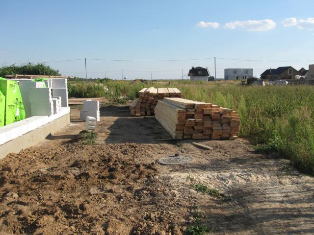

Накрылась моя кладка газоблока похоже надолго. Вчера с утра звонок: фура с деревом на участке, разгружай :eek:.
Дело в том, что мне как то сосед предложил дерево по хорошей цене, я согласился, оставил задаток и... забыл. Дерево пока не к спеху, конкретных сроков не оговаривали,... Вообщем получай фашист гранату... 18 кубов свежепиленной сосны в закрытой фуре. Хорошо хоть 4х рабочих дал. Так мы и стали, один в кузове и две пары на разнос. И почти целый день. А жара вчера стояла знатная.
Все попилено согласно проекта. Балки перекрытия 2х размеров, стропила, мауэлрат, балки для балкона, обрешетка и контробрешетка. Осталось только отторцевать.
Разгрузить то мы это дело разгрузили, но дерево получилось досточка к досточке, свежее и необработанное. Впридачу к дереву сосед подогнал 18 пакетов(по пакету на куб) СТРАЖа-2. Теперь это все нужно выкупать и расштабелировать по размеру и сорту:o.
Мамадорагая! Это ж на неделю работы! На субботу выписана вся семья на принудительные работы. Будем бороться за спасение урожаялеса.
Соседу конечно огромный РЕСПЕКТ! У него в Ровно своя лесопилка, он подгадал три заказа, загрузил фуру с прицепом, в итоге доставка 18 кубов из Ровно мне обошлась в смешные 600 гривен+ 50 за разгрузку+крепатура:D

Дерево свеже спиленное, мокрое. Я бы переложил его, между каждым слоем сделал бы зазор для вентиляции, положив бруски. Иначе появится черная плесень и может подгнить.
