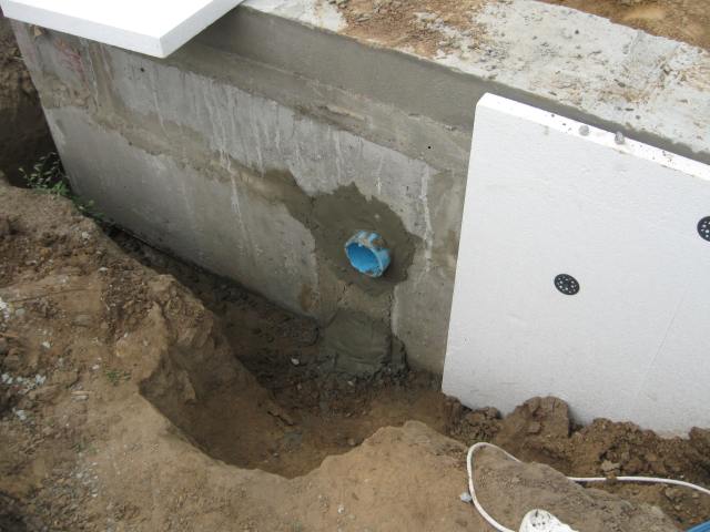

krava Опубліковано: 11 липня 2012 Поділитись Опубліковано: 11 липня 2012 Финальный аккорд фундамента. Завтра нужно по максимуму сделать обратную засыпку и выровнять участок. На послезавтра Гринбуд обещает газоблок - будем учиться складывать кубики . Поздравляю! За Вами не угнаться :D Скажите, зачем Вы утепляли фундамент на данном этапе? Ведь будете таскать материалы и т.д. можете повредить утеплитель, края пообивать. ИМХО лучше это делать после коробки, ну или хотябы после первого этажа. Посилання на коментар Поділитися на інших сайтах More sharing options...
КОРН Опубліковано: 11 липня 2012 Поділитись Опубліковано: 11 липня 2012 Поздравляю! За Вами не угнаться :D Скажите, зачем Вы утепляли фундамент на данном этапе? Ведь будете таскать материалы и т.д. можете повредить утеплитель, края пообивать. ИМХО лучше это делать после коробки, ну или хотябы после первого этажа. Меня тоже такой вопрос озадачил. И в первую очередь опасность представляет УФ. А что за утеплитель? Посилання на коментар Поділитися на інших сайтах More sharing options...
Olenevod Опубліковано: 11 липня 2012 Автор Поділитись Опубліковано: 11 липня 2012 Утеплял - чтобы обратно не раскапывать. Хочется навести порядок на участке, завершить этот этап и больше к нему не возвращаться. Я думаю положить первый ряд газоблока, придавив им штукатурную сетку и заштукатурить цоколь. Даже если где то чего то придавится в процессе - подмазать по цементу будет не проблема. Зато фундамент будет под чистовую отделку . Цоколь у меня низкий, планировалось всего 30 см, пока оставил 40-50. Ох, нелегка работа ландшафтного дизайнера , сегодня перелопатил кучу кубов глины. Посилання на коментар Поділитися на інших сайтах More sharing options...

Телесистемы Опубліковано: 11 липня 2012 Поділитись Опубліковано: 11 липня 2012 толку в таком утеплении и гидроизоляции = 0. всеравно пол по грунту будет теплогидроизолироваться. это стандартная ошибка на этапе фундамента, когда еще деньги карман жмут и хочется сделать что-нибудь этакое Посилання на коментар Поділитися на інших сайтах More sharing options...
Stroim DOM Опубліковано: 12 липня 2012 Поділитись Опубліковано: 12 липня 2012 Это кто не сделал ГИ и утепление фундамента так себя утешают ) Так как это такой этап работы, что патома не доделаешь. 1 Посилання на коментар Поділитися на інших сайтах More sharing options...
lndigo Опубліковано: 12 липня 2012 Поділитись Опубліковано: 12 липня 2012 Это кто не сделал ГИ и утепление фундамента так себя утешают ) Так как это такой этап работы, что патома не доделаешь. Прошу прощения у ТС, но хочу таки понять сакральный смысл наружной гидроизоляции фундамена. Утепление верхней части - да, можно согласиться при определенном конструктиве. Но зачем гидроизолировать одну поверхность? Посилання на коментар Поділитися на інших сайтах More sharing options...
Olenevod Опубліковано: 12 липня 2012 Автор Поділитись Опубліковано: 12 липня 2012 А где Вы узрели гидроизоляцию? Нетути. Посилання на коментар Поділитися на інших сайтах More sharing options...
Stroim DOM Опубліковано: 12 липня 2012 Поділитись Опубліковано: 12 липня 2012 Прошу прощения у ТС, но хочу таки понять сакральный смысл наружной гидроизоляции фундамена. Утепление верхней части - да, можно согласиться при определенном конструктиве. Но зачем гидроизолировать одну поверхность? Когда высокая влажность, сырость, высоко грунтовые воды и близость озера(реки) со временем на блоках появляется плесень и грибок, чтобы избежать данной проблемы лучше перестраховаться и заизолировать фундамент. Также я писал про дождь, снег, талые воды, полив - вода попадает в щели, трещины и там делает своё гадкое дело. НО! этого может и не быть. Был 1 год когда в Осокорках снег выпал в ноябре, а сошёл в конце марта. Снега было очень много, на участках стояла жуткая сырость и слякоть. Также летом в том году очень много и часто шли дожди, вода стояла на участках не успевая впитываться в землю.. Я же говорю, если нет возможности и нет желания, можно не делать, я у себя сделал о чём нисколько не жалею. Делал сугубо/чётко по проекту, как запланировал архитектор, а архитектор запланировал ГИ и утепление, хотя задача у него стояла качественно и экономно. В Симферополе, я ж не спорю ГИ на не на, но в северной части Украины, думаю, она не помешала бы.. На правах ИМХО. Посилання на коментар Поділитися на інших сайтах More sharing options...
lndigo Опубліковано: 12 липня 2012 Поділитись Опубліковано: 12 липня 2012 А где Вы узрели гидроизоляцию? Нетути. В том-то и дело, что у Вас нет, а гражданин Строимдом глаголет о необходимости ГИ фундамента. Какое гадкое дело делает вода и как при этом поможет изоляция ОДНОЙ стороны бетонного бруска, ЦЕЛИКОМ погруженного во влажную почву? Хоть в три слоя снаружи намажьте ГИ, бетон натянет влаги капиллярным подсосом. 2 Посилання на коментар Поділитися на інших сайтах More sharing options...
Olenevod Опубліковано: 12 липня 2012 Автор Поділитись Опубліковано: 12 липня 2012 Сама по себе вода не страшна, страшна вода в сочетании с морозом, она будет откалывать пластинки от фундамента, с каждым циклом истончая ленту. Посилання на коментар Поділитися на інших сайтах More sharing options...
lndigo Опубліковано: 12 липня 2012 Поділитись Опубліковано: 12 липня 2012 Сама по себе вода не страшна, страшна вода в сочетании с морозом, она будет откалывать пластинки от фундамента, с каждым циклом истончая ленту. Для этого и служит бетон марки м250 и утепление Посилання на коментар Поділитися на інших сайтах More sharing options...
Stroim DOM Опубліковано: 12 липня 2012 Поділитись Опубліковано: 12 липня 2012 В том-то и дело, что у Вас нет, а гражданин Строимдом глаголет о необходимости ГИ фундамента. Умейте внимательно! читать собеседника. Это Вам поможет понять и разобраться, что хотели, хотят и будут хотеть писать глаголящие гражданины. И жить станет легче. П.С. И моя Вам апробация, прочитать глаголящие правила форума.. Я же не пишу/не называю Вас --- 2-(1,3-дигидро-3-оксо-2H-индол-2-илиден)-1,2-дигидро 3H-индол-3-он, (δ2,2'-бииндолин)-3,3'-дион - кристалл фиолетового цвета, малорастворимый в большинстве органических растворителей. Посилання на коментар Поділитися на інших сайтах More sharing options...

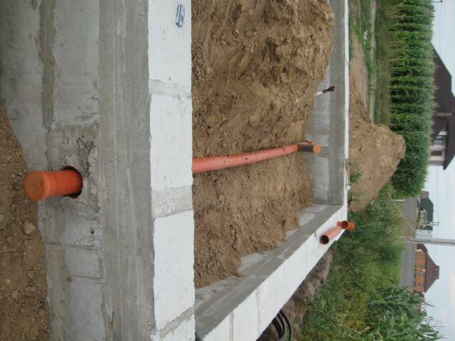

Olenevod Опубліковано: 17 липня 2012 Автор Поділитись Опубліковано: 17 липня 2012 Эххх... как мне интересно наблюдать за своей стройкой:D Пока все замерло в ожидании газоблока. Потихоньку занимаюсь "ландшафтным дизайном", ровняю кучи глины, навороченные экскаватором, развозя их по участку. Закончил обшивать пенопластом цоколь и спрятал его под слоем штукатурки - он опять цементного цвета . Просверлил наконец новую дырку под каналью. Моя первоначальная ошибка была - использовать для небольшого перфоратора, сверло большого диаметра. 20мм реально тяжело вгонять в бетон. Взял 10 и все пошло как по маслу. Обсверлил по кругу, пару ударов молотком и вуаля. В качестве гильзы взял обрезок 125й трубы от скважины. После этого у дома появилась первая канализационная труба Параллельно думаю над перекрытием гаража. Блин, хотел по простому - похоже не получается. Там помещение 5700*8600, деревянные балки будут на пределе прочности. Наверное придется раскошелится на два шестиметровых двутавра, а уже на них класть балки вдоль, по 3 метра. 1 Посилання на коментар Поділитися на інших сайтах More sharing options...
Игореха Опубліковано: 17 липня 2012 Поділитись Опубліковано: 17 липня 2012 Просверлил наконец новую дырку под каналью. Моя первоначальная ошибка была - использовать для небольшого перфоратора, сверло большого диаметра. 20мм реально тяжело вгонять в бетон. Взял 10 и все пошло как по маслу. Обсверлил по кругу, пару ударов молотком и вуаля. В качестве гильзы взял обрезок 125й трубы от скважины. . Монстр! :D Я дырку под каналью переносил в 40м блоке - есть что вспомнить. И обсверливал, и 16мм и 12мм буром... И бил.. Помог только взрослый перфоратор и 2 часа работы. Правда там еще кусок катанки 16й попался (закладная петля):D Посилання на коментар Поділитися на інших сайтах More sharing options...
Olenevod Опубліковано: 17 липня 2012 Автор Поділитись Опубліковано: 17 липня 2012 Не, я с 20м сверлом час промучился - получил одно отверстие на глубину 20см из 40 возможных и плюнул. А на следущий день взял 10ку и быстренько так, за часик все расковырял . Бетон строители классный замесили, ФБСки сверляться легче намного Посилання на коментар Поділитися на інших сайтах More sharing options...
Игореха Опубліковано: 17 липня 2012 Поділитись Опубліковано: 17 липня 2012 Не, я с 20м сверлом час промучился - получил одно отверстие на глубину 20см из 40 возможных и плюнул. А на следущий день взял 10ку и быстренько так, за часик все расковырял . Бетон строители классный замесили, ФБСки сверляться легче намного Да пробурил то я быстро относительно. Но очень близко дырки бить не получалось, ибо бур уводило на соседние отверстия и его клинило. А взрослый отбойник показал, что и ФБСки у меня из очень качественного бетона. Положительный момент - я убедился что фундамент у меня из хорошего материала :D Посилання на коментар Поділитися на інших сайтах More sharing options...
Olenevod Опубліковано: 17 липня 2012 Автор Поділитись Опубліковано: 17 липня 2012 Положительный момент - я убедился что фундамент у меня из хорошего материала :D Аналогично коллега. Застройщик во всем видит позитив. Я вообще считаю, что главное - строить с улыбкой. И оно будет стоять просто на этой улыбке, вопреки всяким ДБНам. 3 Посилання на коментар Поділитися на інших сайтах More sharing options...
