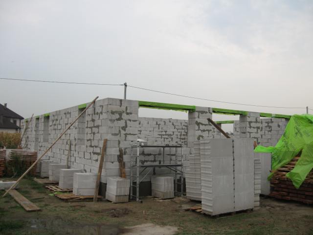

Olenevod Опубліковано: 4 вересня 2012 Автор Поділитись Опубліковано: 4 вересня 2012 Да пока хвастаться нечем. Выше 10го ряда класть тяжело и долго. Сейчас потихоньку начал опалубку на перемычки готовить, буду делать снаружи и внутри 10см блоки, а посередине армокаркас и заливать бетоном. Плюс у меня еще есть три тонкие стойки между проемами - там тоже будет вертикальный армокаркас, для этого при кладке оставлялись пропилы в блоках. А фоткать пока даже и нечего, начну вязать арматуру - тогда уже. Посилання на коментар Поділитися на інших сайтах More sharing options...

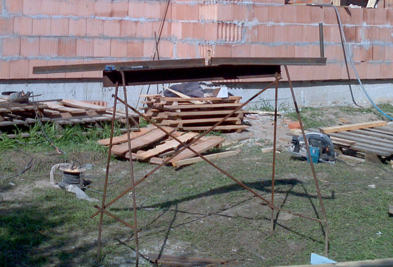

Olenevod Опубліковано: 6 вересня 2012 Автор Поділитись Опубліковано: 6 вересня 2012 Домик наконец обрел окна, пока в виде деревянной опалубки, но смотрится уже именно окнами. Осталось смонтировать подпорки, но думаю это будет уже после выкладки ряда, перед самой заливкой, 10ку газоблок такая опалубка и так выдержит, во всяком случае я спокойно вишу в центре 2х метрового пролета без видимого прогиба. Посилання на коментар Поділитися на інших сайтах More sharing options...

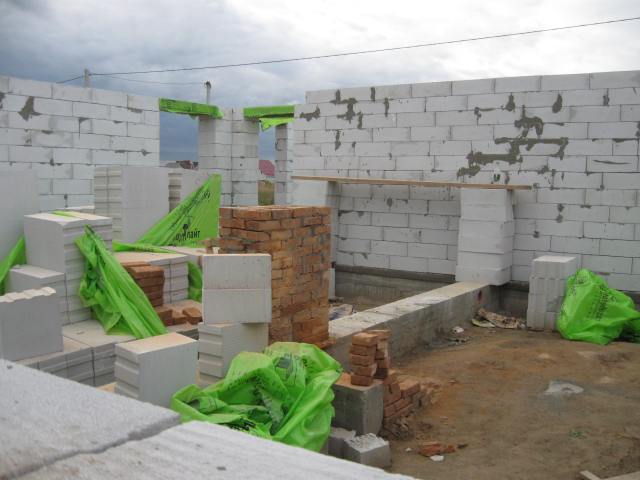

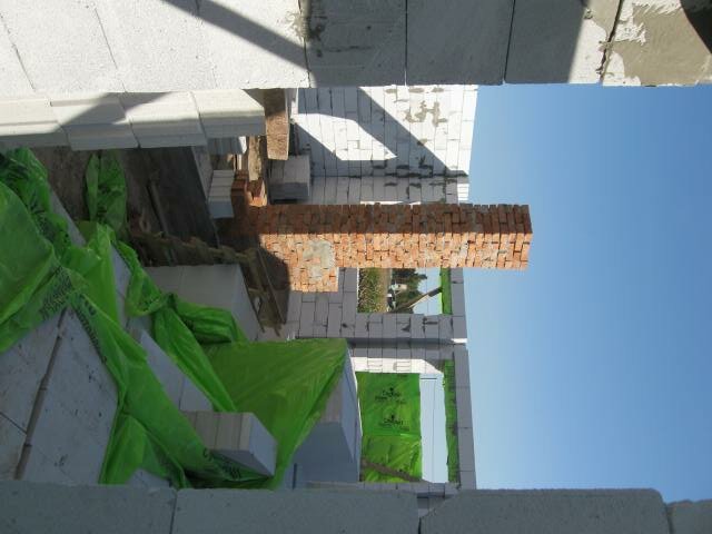

Olenevod Опубліковано: 7 вересня 2012 Автор Поділитись Опубліковано: 7 вересня 2012 Сегодня решил немного отдохнуть от газоблока и прыгания на высоте и начал выкладывать опорную колонну из кирпича, которая будет держать перекрытие и служить опорой для дымохода Походу определился с конструкцией дымохода. Колонна представляет из себя квадрат в полтора кирпича, чтобы пристроить к ней дымоход нужно выложить его в кирпич на ребро(четвертушку), тогда внутри останутся заветные 200мм для гильзы из нержавейки. А уже начиная с перекрытия дымоход пойдет в полноценные полкирпича. 2 Посилання на коментар Поділитися на інших сайтах More sharing options...
ДОКС Опубліковано: 7 вересня 2012 Поділитись Опубліковано: 7 вересня 2012 Походу определился с конструкцией дымохода. Колонна представляет из себя квадрат в полтора кирпича, чтобы пристроить к ней дымоход нужно выложить его в кирпич на ребро(четвертушку), тогда внутри останутся заветные 200мм для гильзы из нержавейки. А уже начиная с перекрытия дымоход пойдет в полноценные полкирпича. Алилуйяяяяя.....!!!!!!!!!!!!!!!!!!!!!)))))))))))))))))))))))))0 Посилання на коментар Поділитися на інших сайтах More sharing options...
vvasylenko Опубліковано: 10 вересня 2012 Поділитись Опубліковано: 10 вересня 2012 Сегодня решил немного отдохнуть от газоблока и прыгания на высоте и начал выкладывать опорную колонну из кирпича, которая будет держать перекрытие и служить опорой для дымохода Походу определился с конструкцией дымохода. Колонна представляет из себя квадрат в полтора кирпича, чтобы пристроить к ней дымоход нужно выложить его в кирпич на ребро(четвертушку), тогда внутри останутся заветные 200мм для гильзы из нержавейки. А уже начиная с перекрытия дымоход пойдет в полноценные полкирпича. Ну и что легче ложить? газоблок или кирпич? Посилання на коментар Поділитися на інших сайтах More sharing options...
Olenevod Опубліковано: 10 вересня 2012 Автор Поділитись Опубліковано: 10 вересня 2012 Кирпич, если говорить о физической нагрузке, ложить легко, но долго. Если говорить о красоте, то без долгой практики кирпич красиво положить невозможно, благо мне это сейчас и не нужно. Газоблок - штука тяжелая, его не каждый и с места сдвинет. Но если сила есть - ума уже не нужно, немного аккуратности и получается идеальная стена прямо со старта. Собственно я получил то, о чем мечтал, после 12 лет копаний в электронике автомобиля, где стандартных операций априори нет, и над каждым проводом нужно думать, я получил тяжелый физический труд, когда моСк можно отключить полностью. Если с этим не затягивать - то это КАЙФ. Добавлено через 5 минут Померял получившуюся стену, средняя толщина шва по вертикали получилась 2мм - по моему не плохо. Мешка клея при кладке хватает примерно на 0.85 куба газоблока. С газоблоком на 1м этаже практически покончено, нужно залить перемычки, потом выложить над ними еще один ряд( в других местах уже лежит), выложить опалубку армопояса 10см блоками и залить армопояс. В ближайшее время придется включать таки голову и заниматься вещами более интересными, как то вязка каркасов, сварка ферм, скручивание балок перекрытия, сварка ворот и дверей и т.д. и т.п. 1 Посилання на коментар Поділитися на інших сайтах More sharing options...

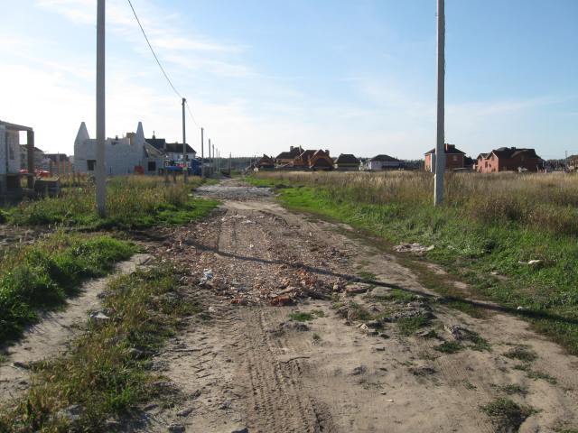

Olenevod Опубліковано: 12 вересня 2012 Автор Поділитись Опубліковано: 12 вересня 2012 Вчера доложил колонну из кирпича, до укладки двутавров вдоль дома осталось залить перемычку над дверью. В понедельник до нас наконец доехал бульдозер и укатал 4ре давно завезенных камаза строймусора в дорогу. Вот как это выглядит: Вроде и не заметно. И где там четыре камаза? До зимы теперь ездить можно будет, ям больше нет, зимой конечно все размокнет, придется ходить пешком от тех домов, на заднем плане. Недалеко от меня незаметно построился каркасник За неделю собрали. Красивая все таки технология. Думаю мое следущее строение будет каркасником. Только не знаю, будет это дача в Городище или банька в Горе. 1 Посилання на коментар Поділитися на інших сайтах More sharing options...

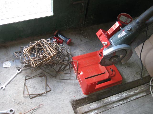

Olenevod Опубліковано: 12 вересня 2012 Автор Поділитись Опубліковано: 12 вересня 2012 А сегодня остался в Киеве и пол дня осваивал в гараже новую операцию: изготовление хомутов для арматуры перемычек. Результат трудов праведных за пол дня. Маловато будет. Придется завтра поднажать. 2 Посилання на коментар Поділитися на інших сайтах More sharing options...
Игореха Опубліковано: 12 вересня 2012 Поділитись Опубліковано: 12 вересня 2012 Красивенькие, только не замкнутые ;) Чем гнули? Посилання на коментар Поділитися на інших сайтах More sharing options...
krava Опубліковано: 12 вересня 2012 Поділитись Опубліковано: 12 вересня 2012 А сегодня остался в Киеве и пол дня осваивал в гараже новую операцию: изготовление хомутов для арматуры перемычек. Результат трудов праведных за пол дня. Маловато будет. Придется завтра поднажать. У меня фундамент лили знакомые монолитчики из КГС. Так они сварили специальную приблуду для гнутья хомутов. Он похож на обычный козел, с приваренным к верху уголком с ручкой. Очень облегчает труд. Мои каменьщики мучались с нарезкой арматуры под перемычки, пока я не показал как этой штукой пользоваться. Потом дело пошло намного быстрее. Только нагнули продольных и поперечных хомутов и связали их вязальной проволкой. Если интересно, могу поближе сфоткать или дать поюзать. 2 Посилання на коментар Поділитися на інших сайтах More sharing options...
Vikctor Опубліковано: 12 вересня 2012 Поділитись Опубліковано: 12 вересня 2012 Если интересно, могу поближе сфоткать или дать поюзать. очень даже интересно(понимаю что вопрос для ТС) Посилання на коментар Поділитися на інших сайтах More sharing options...
Olenevod Опубліковано: 13 вересня 2012 Автор Поділитись Опубліковано: 13 вересня 2012 Красивенькие, только не замкнутые ;) Чем гнули? Хм... а как потом замкнутые одеть на неразрывной армопояс? А так дыркой вверх, дыркой вниз,... и вперед. Они тонкие, ставить придется с шагом 0.2, но в итоге будет очень жестко. А гнул по народному: тиски+молоток. Добавлено через 3 минуты Если интересно, могу поближе сфоткать или дать поюзать. Да не, принцип понятен, СПАСИБО огромное, седня попробую. Для моей проволоки в 5 миллиметров такая приспособа великовата, сделаю чуток миниатюрней. Тем более там еще один армопояс делать нужно. Посилання на коментар Поділитися на інших сайтах More sharing options...
Игореха Опубліковано: 13 вересня 2012 Поділитись Опубліковано: 13 вересня 2012 Хм... а как потом замкнутые одеть на неразрывной армопояс? Это как?:D У вас арматурные замкнутые кольца, уже готовые? ;) Я просто привык к 12метровым прутам ПС ну и даже если у вас в поясе рабочая арматура в виде 4х колец 20 арматуры, то просто складываете эти 4 прута.... тьфу - кольца арматуры вместе и надеваете хомут не поперек арматуры, а вдоль, там где "прорезь" между двумя перехлестными прутами катанки. Катанка-то у вас незамкнутая будет ;) Посилання на коментар Поділитися на інших сайтах More sharing options...
Olenevod Опубліковано: 13 вересня 2012 Автор Поділитись Опубліковано: 13 вересня 2012 Даже 6ти метровым... но просовывать 6 метров через каждый хомут, балансируя на высоте 2го этажа будет крайне неудобно. А так: по стене разложил с перехлестом, углы согнул, все подготовил, а потом только одевай хомуты и привязывай. Хомут квадратный, 150*150, разрыв можно чередовать, направляя в разные стороны. Посилання на коментар Поділитися на інших сайтах More sharing options...
Игореха Опубліковано: 13 вересня 2012 Поділитись Опубліковано: 13 вересня 2012 Даже 6ти метровым... но просовывать 6 метров через каждый хомут, балансируя на высоте 2го этажа будет крайне неудобно. А так: по стене разложил с перехлестом, углы согнул, все подготовил, а потом только одевай хомуты и привязывай. Хомут квадратный, 150*150, разрыв можно чередовать, направляя в разные стороны. Что-то я совсем ничего не пойму... Просовывать надо сразу все пруты через все хомуты. Взяли связку хомутов в руку и надели на арматуру. А потом разложили равномерно. Вовторых, что значит балансировать? Вы собираетесь по стене ходить? А как вы собираетесь вязать арматуру? А как опалубку устанавливать? А заливать как? Ну и самое главное. Армакаркас гораздо проще собирать на земле. Для жесткости на момент подачи каркаса к месту заливки, можете пару хомутов прихватить тотчечной сваркой к арматуре, только не угловые и не центральные хомуты. Не повторяйте моих ошибок ;) Точнее не создавайте себе дополнительный геморрой :D 1 Посилання на коментар Поділитися на інших сайтах More sharing options...
Игореха Опубліковано: 13 вересня 2012 Поділитись Опубліковано: 13 вересня 2012 Имхо, не вижу смысла в мучениях. На металобазе гнут за час по цене чуть большей стоимости металла из каленой проволоки и замкнутые. Я тоже об этом варианте узнал..... когда закончил крутить все свои армакаркасы:D:o 1 Посилання на коментар Поділитися на інших сайтах More sharing options...
