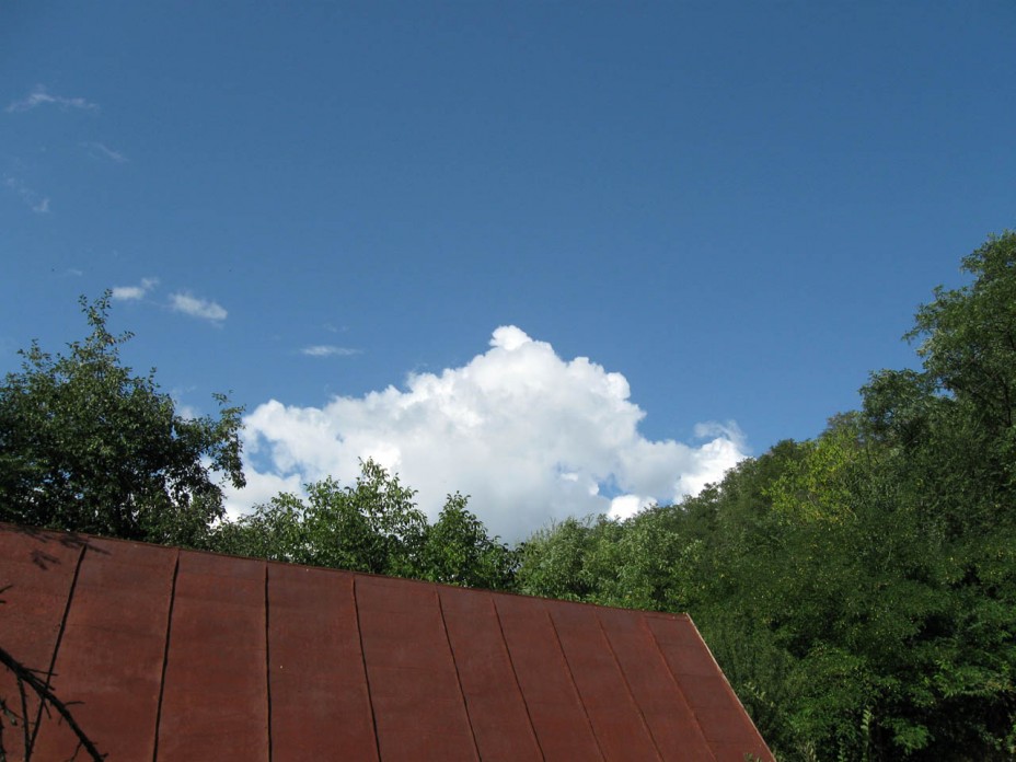

Поглядел на свой разваливающийся сарай... оказывается он у меня построен по последним тенденциям европейской моды:
Крыша устойчиво ржавого цвета держится уже лет 10 не меньше и все еще не течет. Так что секрет консервации ржавчины знают не только модные архитекторы, но и местные зодчие :D.

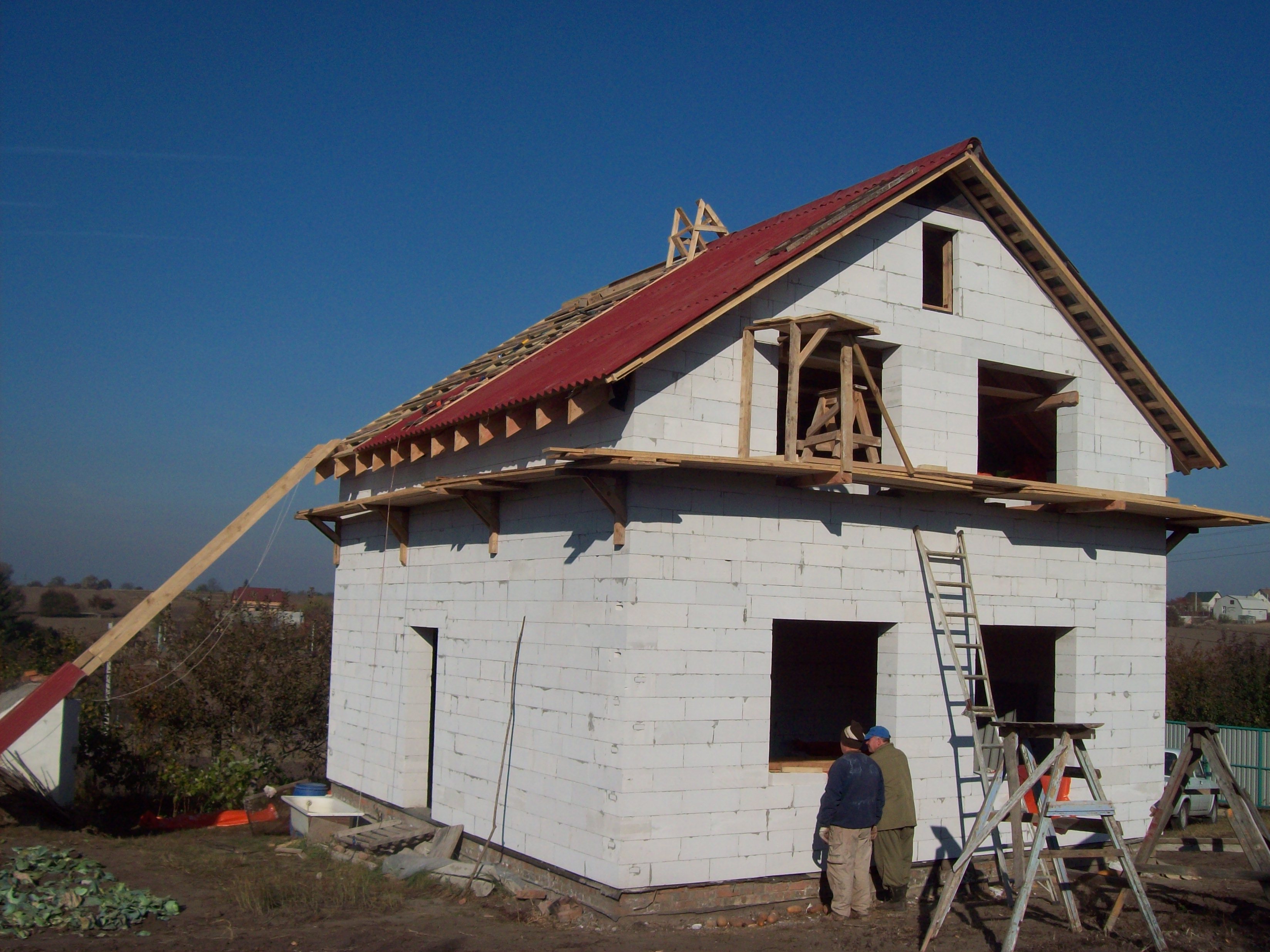

Некоторые еще и свесы на высоте 12,50 подшивают:D
Чудес не бывает :) Ну разве что приделать моторчик с пропеллером к спине :)
Свесы можно подшивать, когда там живешь. Любые установленные леса пока проживут ровно до первой ночи. Нужно решение простое, но эффективное. Я вот думаю, может наварить уголков, да тупо придюбелится к стенам, а на них уже помосты выстилать.
Сплюньтие :) Мои уже 2 месяца стоят ))) Тьфу три раза:D
У меня самопал и разобрать его - надо знать как :) Они не очень быстрые в сборке/разборке - это немного успокаивает :)

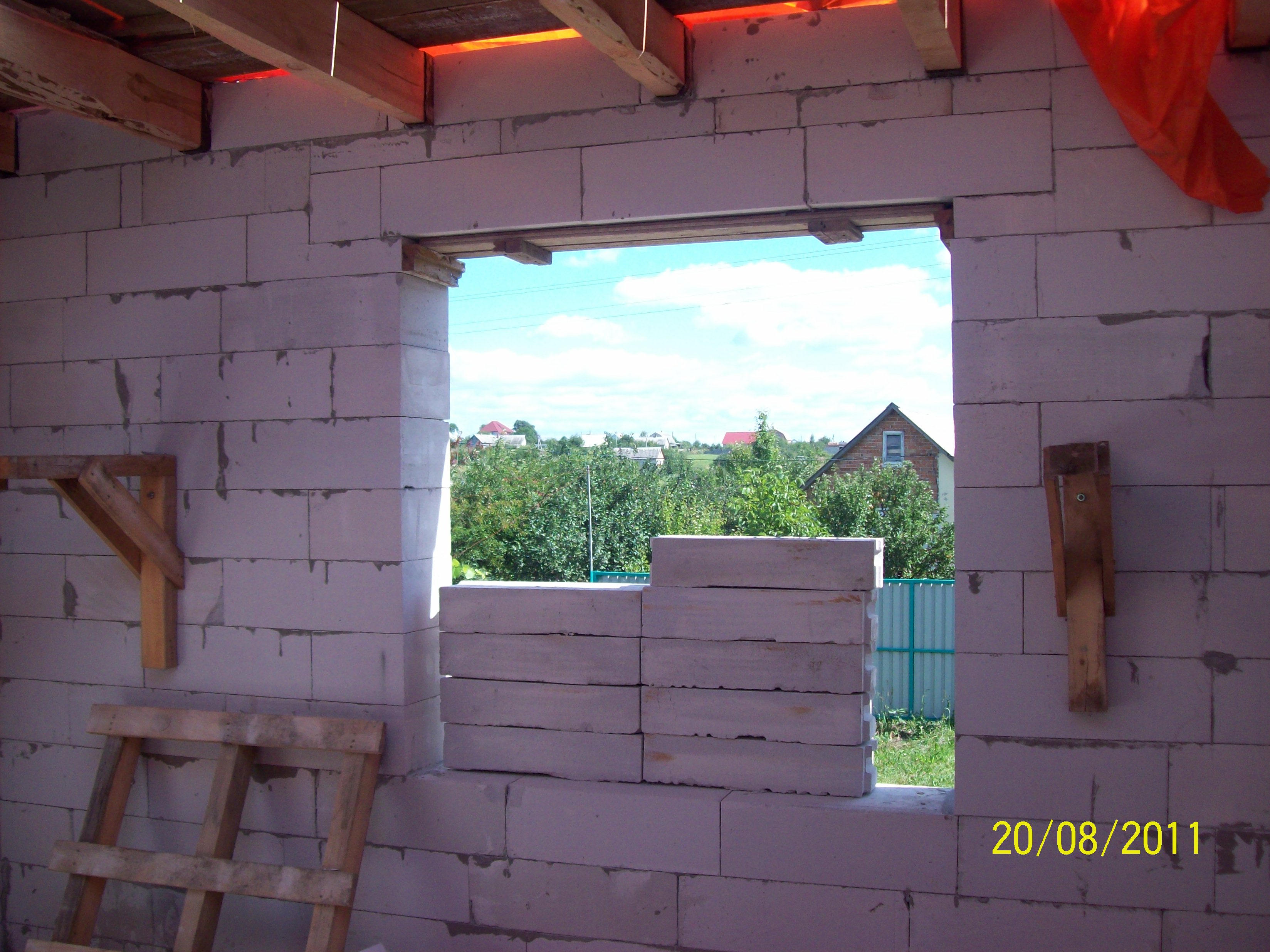

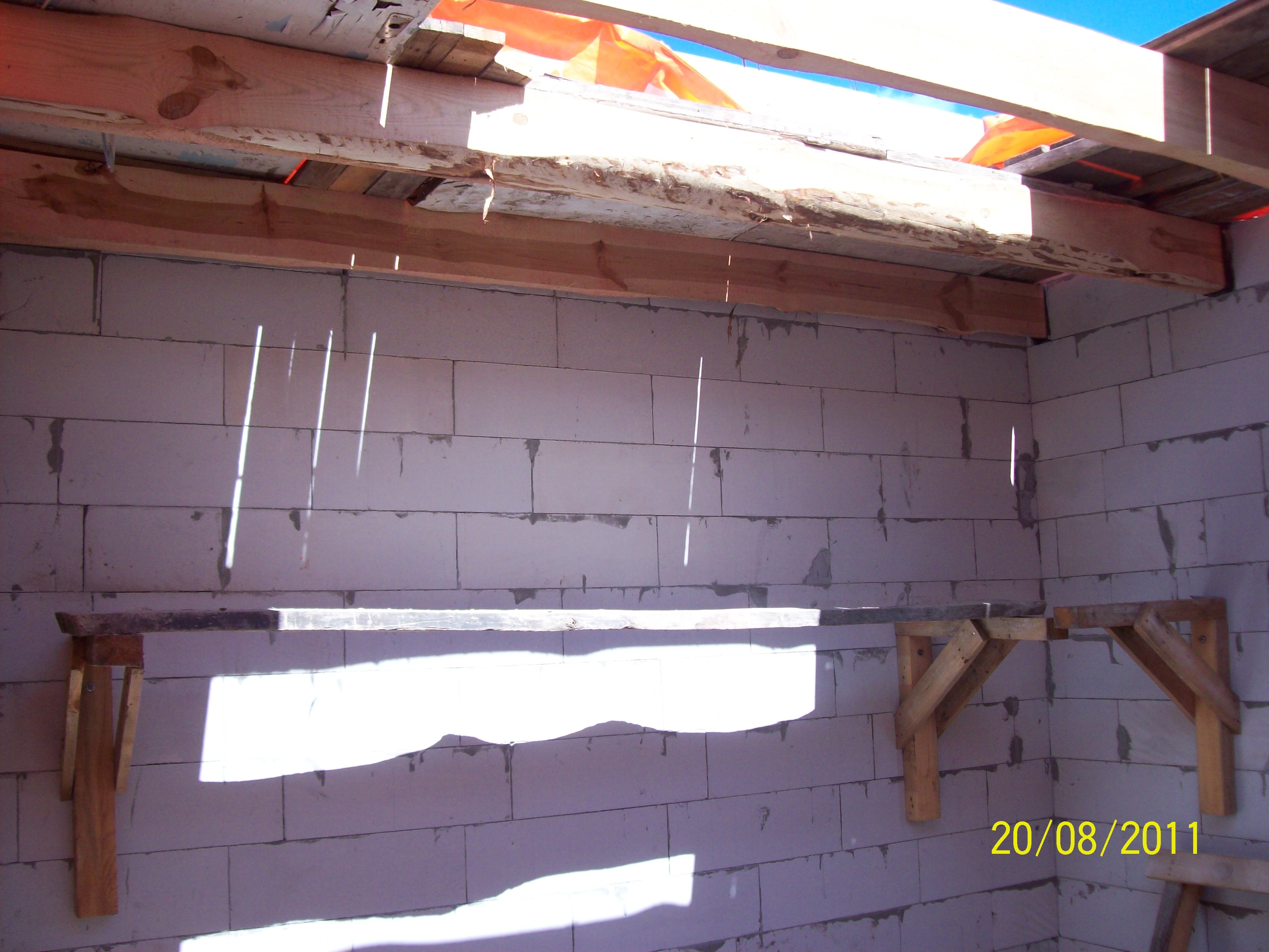

Народ, а кто как верхние ряды выкладывал? то то мне уже никаких подкладок под помосты не хватает. Работа практически остановилась, 12й ряд по кубу в день только получается :(
Можна при кладці блоків закладати зігнуті шпильки М10 на розчин, потім обрізати :beer:
сергійВ, видно, что блоки ровные и швы тонкие, повезло с ними
Блоки аерокс непогані точні розміри, але без тьортки не обійтись. Щоб шви були тонші шпатель підрізав ,щоб висота зуба була 4мм :beer:
Можно и с большим зубом клей жиже делать. Но на стоунлайте у меня все время кладка пляшет +\- приходится иногда до 5 мм шов накладывать.
