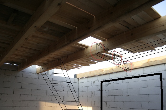

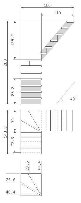

Очень не удобная лестница. Мало того что крутая, так ступени узкие, будете спускаться только боком. У вас же нет окончательного перекрытия, есть свобода маневра. Я бы все таки сделал как у меня, т.е. длинный марш вдоль балок у стены. Тогда можно получить нормальную лестницу и место на верху будет больше.
если делать вдоль то та стена по которой можно пустить лестницу будет въездом в гараж....будет мешать
а если так ?attachment.php?attachmentid=204937&stc=1&d=1343738022
Совсем ничего не понимаю, а где дырка для ворот?
дырки нет
но через 2-3 года планируем выпилить проём под въезд
ниже армопояса . приблизительно как на рисунке
Вы о машине заботитесь больше, чем о себе и близких. Пущай бы на улице стояла, под навесом.
может так и поступим ))) а домик сделаем гостевым)) пока не решил. ну а в принципе лестницу можно всегда переделать
Лестницу можно переделать в пределах имеющегося проема. Потом менять проем, когда у вас сверху перегородки, комнаты и др. трудно.

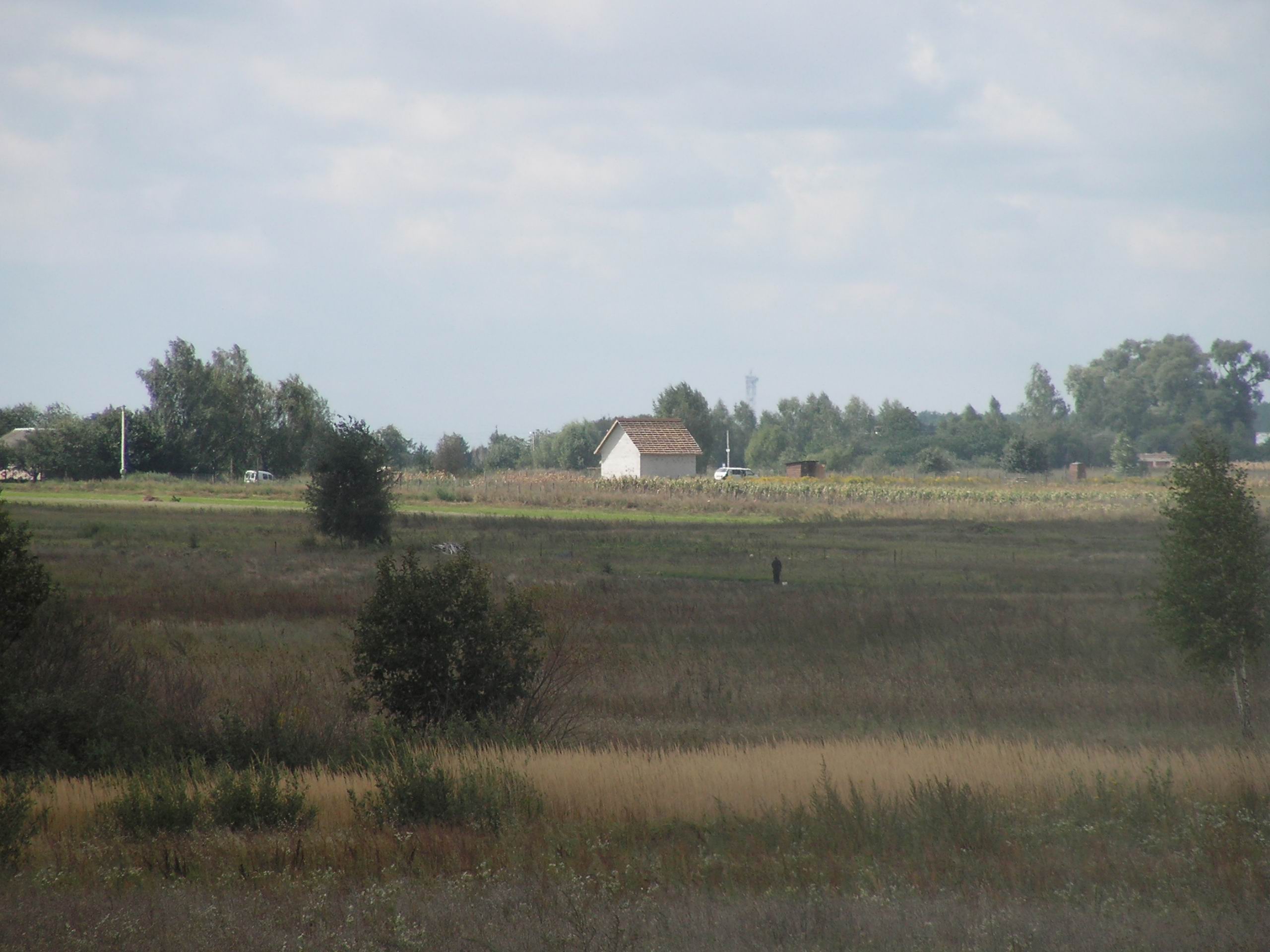

Я нахожусь в 400м от участка топикстартера, рядом никого из соседей нет, мой дом просматривается на этой фотографии ;)

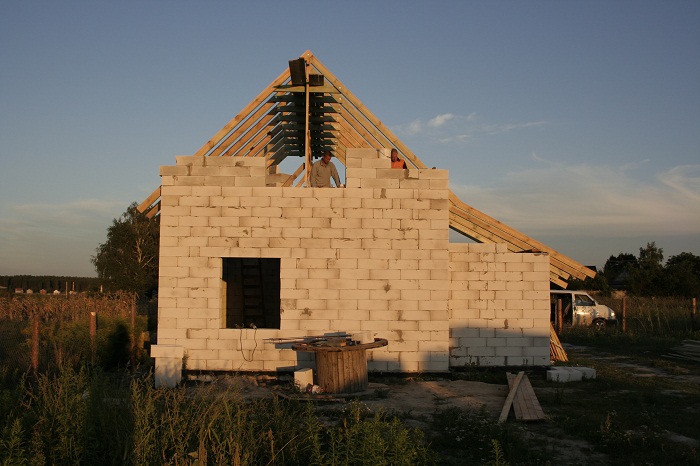

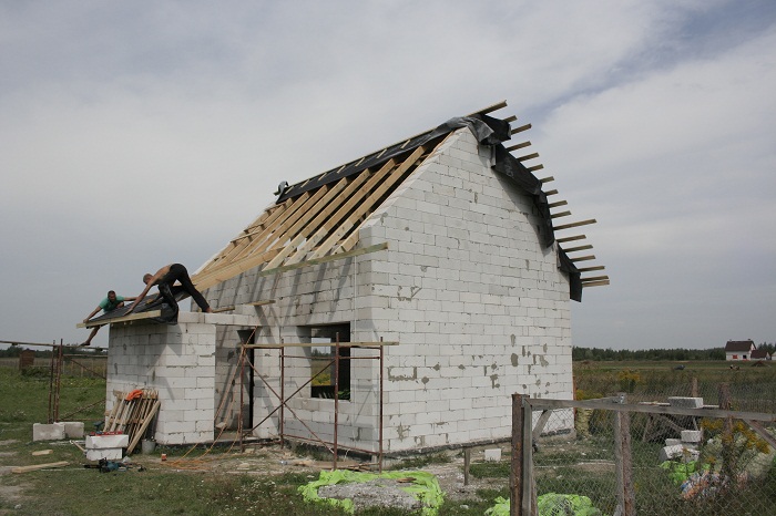

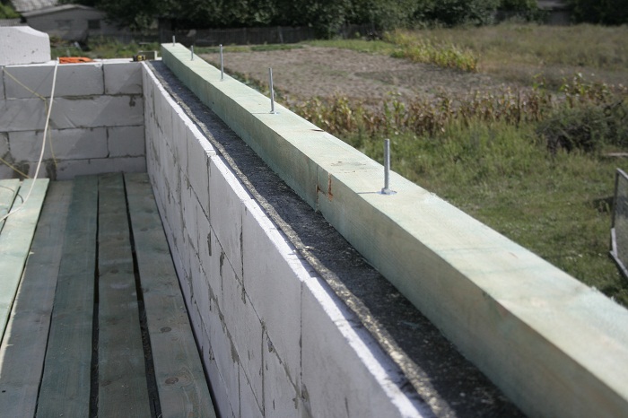

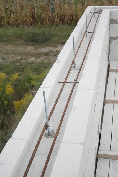

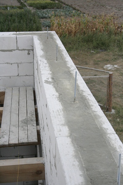

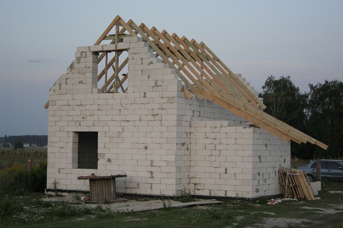

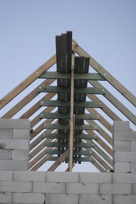

на выходных закончил подготовку к установке мауэрлата и стропильной системы.

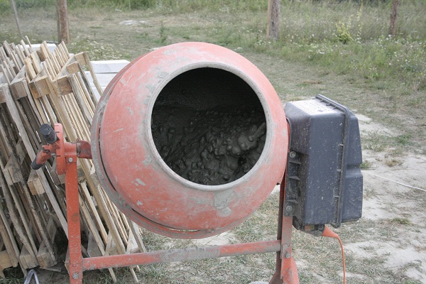

спасибо Boya за любезно предоставленную бетономешалку :) она очень упростила процесс.
всё на фото
муки по поиску бригады закончились! ура! строим крышу.
стропила 150*50 шаг 80см. всего леса закупили 3.03 м/куб
лес обработали антисептиком с противопожарными свойствами.

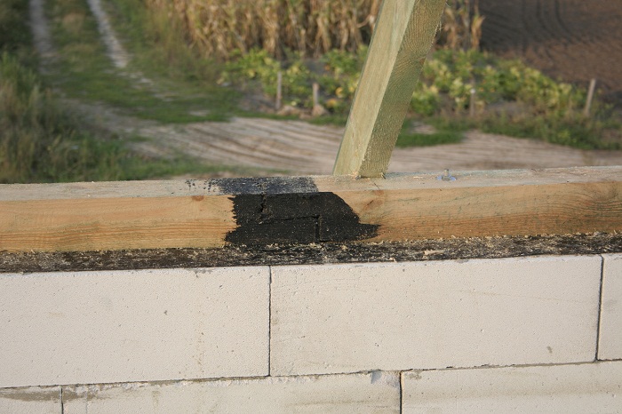

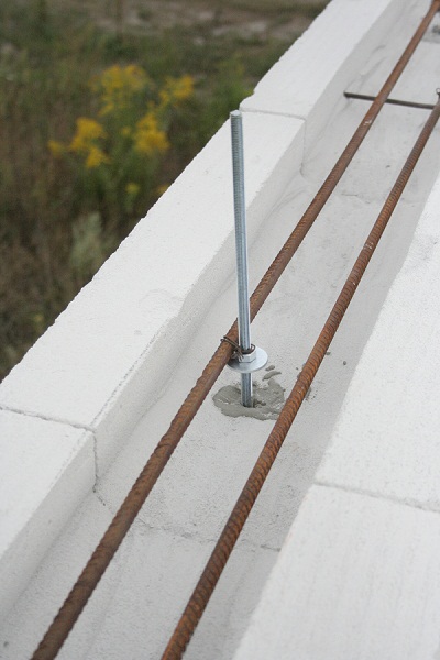

начинаем всё с мауэрлата

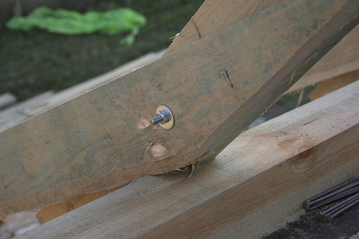

обрабатываем стыки

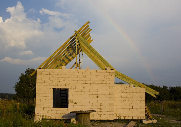

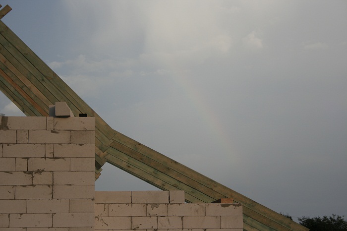

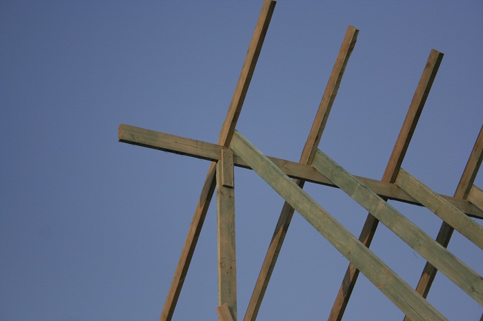

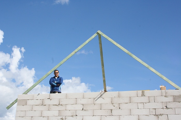

при помощи своего роста и головы выставляем угол будущих стропил

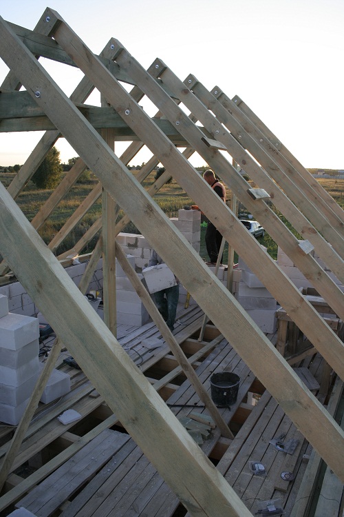

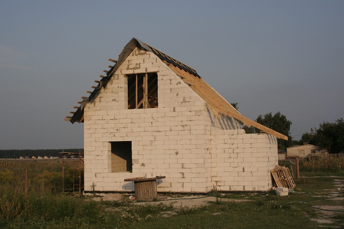

выставляем стропила
стропила прошли проверку на прочность ибо ночью был жуткий ураган. нас это как мы знаем не испугает))) продолжаем

всё крепим гвоздями и шпильками.

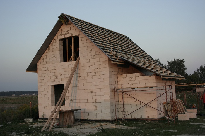

выходные не прошли даром)))

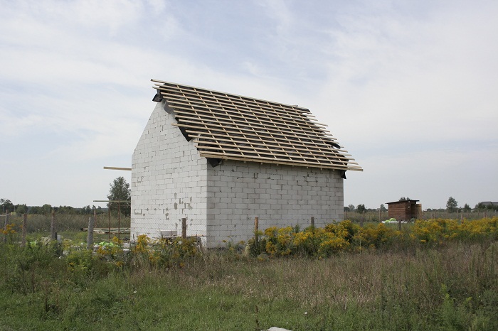

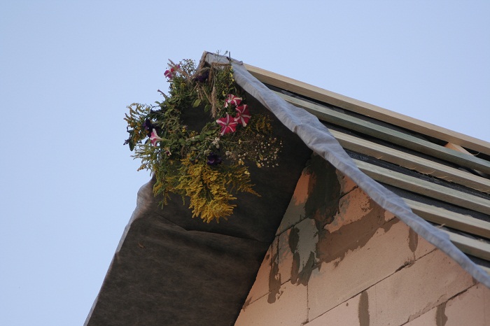

достроили фронтоны начали делать обрешетку и стелить мембрану
после того как закрыли одну сторону я пережил одну из страшнейших ночей на участке.
думал что меня унесёт в месте с домиком как в стране Оз.
но нечего, всё выстояло, мембрана тоже.

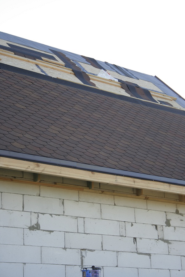

не могу не поделится о проделках Техно николь.
итак начинаем сказочку)))

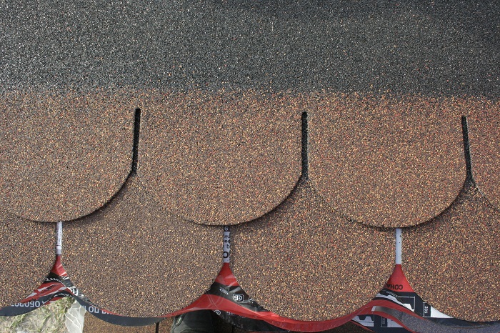

закупили значится мы кровельное покрытие и комплект комплектующих +водосток и софит у вышесказанной компании

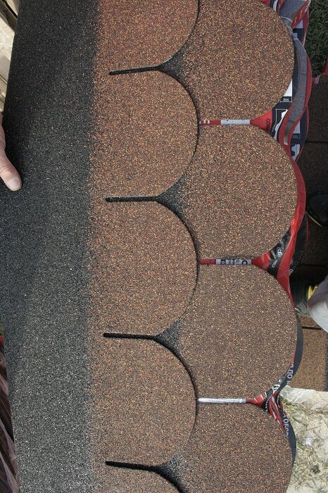

в фирменной техно николевской брошюре нам был показан образец так нами вожделенной черепицы Shinglas Classic Танго хвост бобра, цвет осень! вот такой
посмотрели, понравилось, купили 111квадратов. на вопрос: "цвет и форма такая же как на картинке?" был дан ответ- конечно 146%.

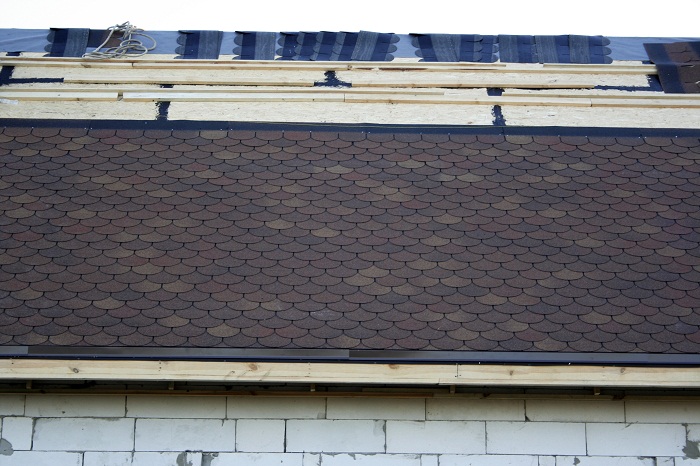

вот что имеем на самом деле
даже невооруженным глазом видим какую то,то ли тень, то ли недосып коричневых гранул.
призадумались, покрутили гонты и приняли решение опустить их на 4см так чтобы перекрыть эти чёрные пятна. После чего принялись набивать и тут самое интересное началось не можем выставить диагонали хоть убейся
вызвали представителя завода на обьект
приехал посмотрел, говорит а что вы хотели размеров гонтов из разных пачек могут менятся в пределах 3-4 мм. + положили вы их не по технологии ( опустили на 4см).
пришлось товарищу показать что техно николь заявляет в рекламе и что есть на самом деле. напомнить представителю техно николь о том что не единого образца готовой крыши нам не предоставили и тд.
долго спорили и пришли к выводу что всё таки черепица отличается от заявленной , представитель согласился что перерасход который у нас теперь неминуемо обрисуется он покроет. будем надеятся ибо недостача у нас теперь 30 квадратов((((.

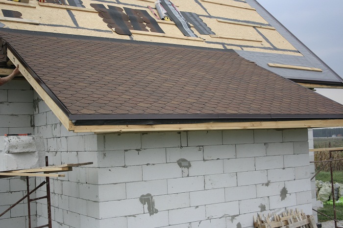

насчёт диагоналей посоветовали размечать крышу и бить по верёвке, путем долгих математических расчетов нашли оптимальное расстояние на которое опускаем гонты и ура всё получилось диогонали совпали вертикальные линии тоже.

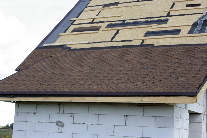

пристройку пришлось перебить

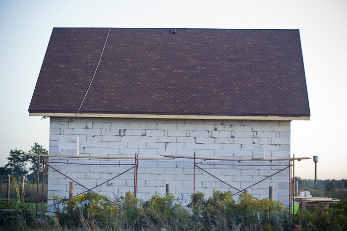

приступили к скату
перерасход дикий ,зато красиво)))сегодня к вечеру закончили один скат.
итого: не доверяйте рекламе! ибо врут кругом,надеюсь взятые на себя обязательства техно николь доведет до конца ибо 30 квадратов из своего кармана как то не хотелось бы докупать.
