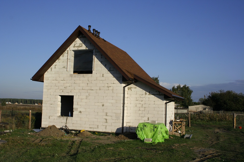

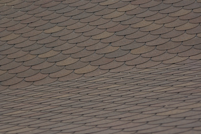

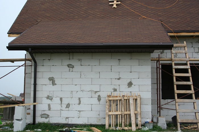

Технониколь выполнила взятые на себя обязательства и предоставила 30 квадратных метров черепицы!
смогли набить остаток до начало дождей

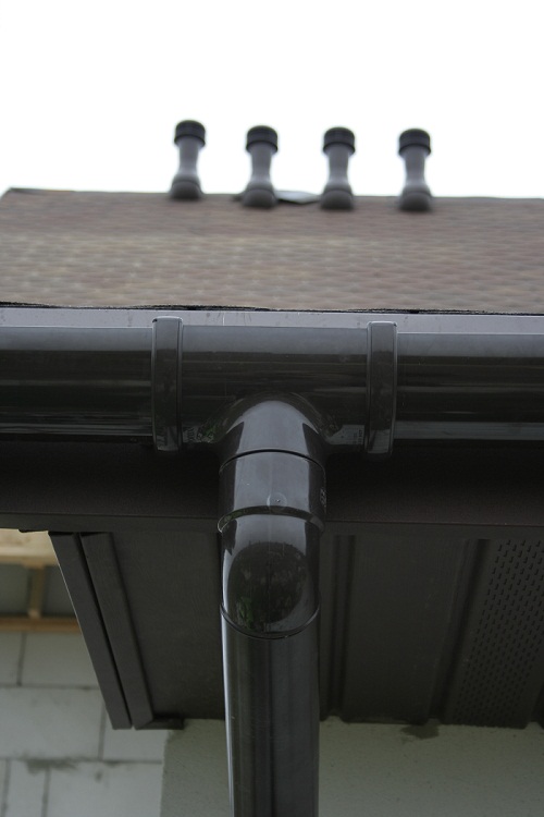

вентиляция крупным планом

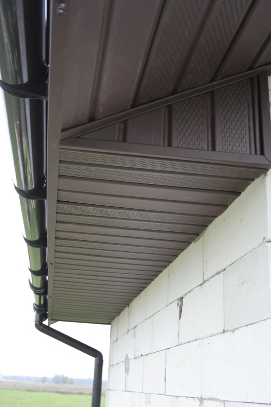

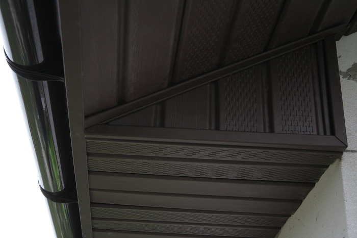

параллельно с коньком делаем подшиву

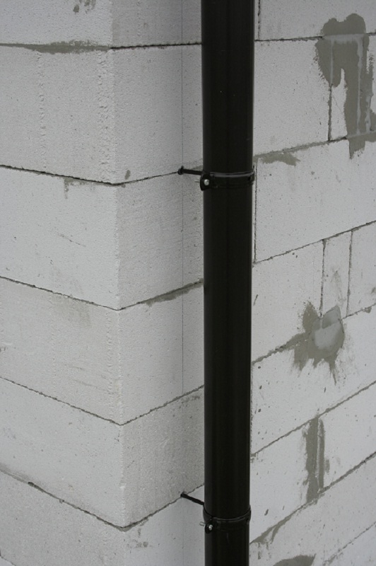

водосток Devorex смотрится более чем достойно

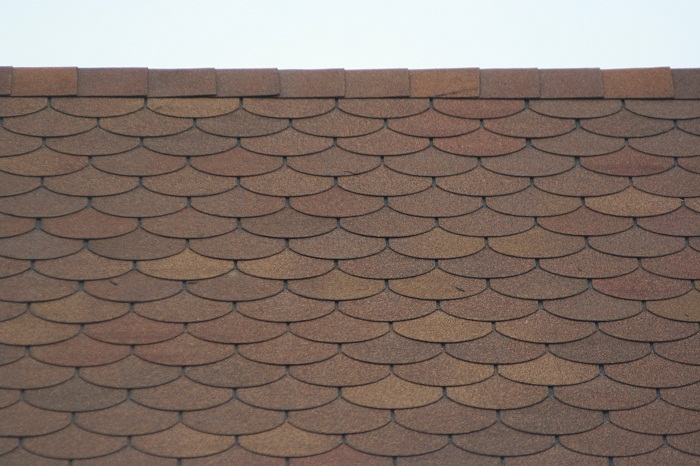

конёк и черепица крупно

молодец Вы, что подумали о вентиляции (взрослой) . Будет время - посмотрите рядом с Вами в коттеджном городке "солнечная поляна" только у одного дома есть настоящая вентиляция еще и с фановой трубой. У всех остальных просто куски труб, выведенные в бок от стены.
Кто ставил вентиляцию ?
ставили крышники.
гадал куда её пристроить пару бессонных ночей))
простые вентиляторы или с моторчиками? так много труб, для чего? в каждое помещение отдельный проход?
это вентиляционные выходы Wirplast , они без моторчика
поставил 4 штуки так как соединять каналы кухни или ванны с комнатами нельзя.
итого имеем
1-фановая
2-кухня
3-сан узел
4- вентиляция второго этажа.
:beer:

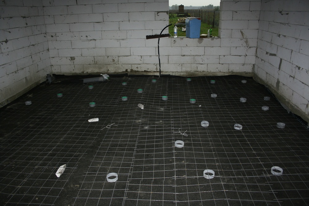

всем привет
после непродолжительного затишья и подсчета оставшихся финансов
решили залить черновые полы ибо дальше тянуть с этим нельзя...
закупили всё необходимое а именно:
-сетки армирующие 40шт

- и естественно сам бетон 3метра кубических.
с учётом всей мелочевки смета составила 3500грн.
в качестве ценной рабочей силы был вызван Отец из стольного града Донецка) и поехали

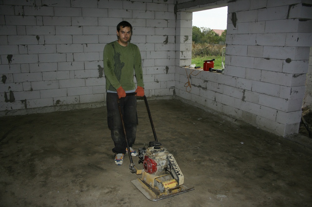

сначала проделали много дурной работы по выбросу лишнего грунта.
а грунта мы весной со страху закидали очень много ( крепатура обеспечена)
далее отвибрировали остатки грунта виброплитой любезно предоставленной строителями житомирской трассы.

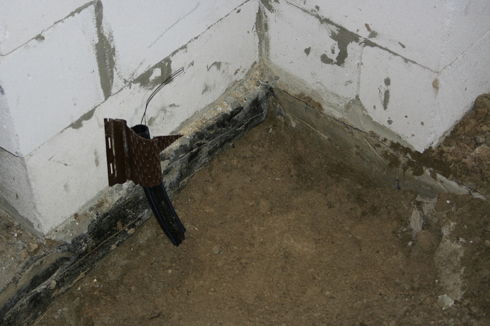

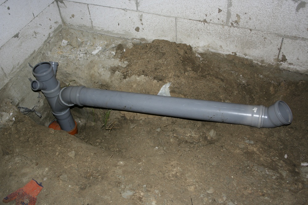

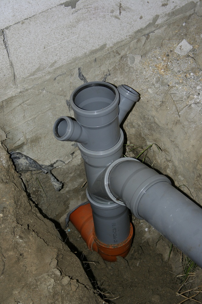

далее соорудили ацкую конструкцию из канализационных труб, благо закладные под ввод вывод всех коммуникаций сделали ещё при заливке фундамента и не чего долбить не пришлось.
в слецтвии чего имеем выходы под ванную, унитаз, умывальник и кухню.

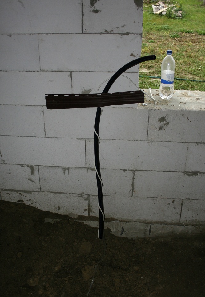

завели трубу под силовой кабель с стальной протяжкой.
дальше застелили всё рубероидом и связали сетки.

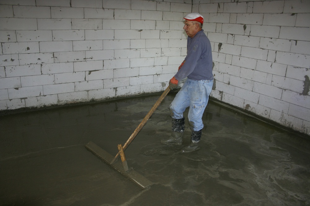

приехал бетон от Копылова
бетон по качеству хороший но хуже водителя я не встречал
честно такое быдло нужно ещё поискать
но не будем о грустном

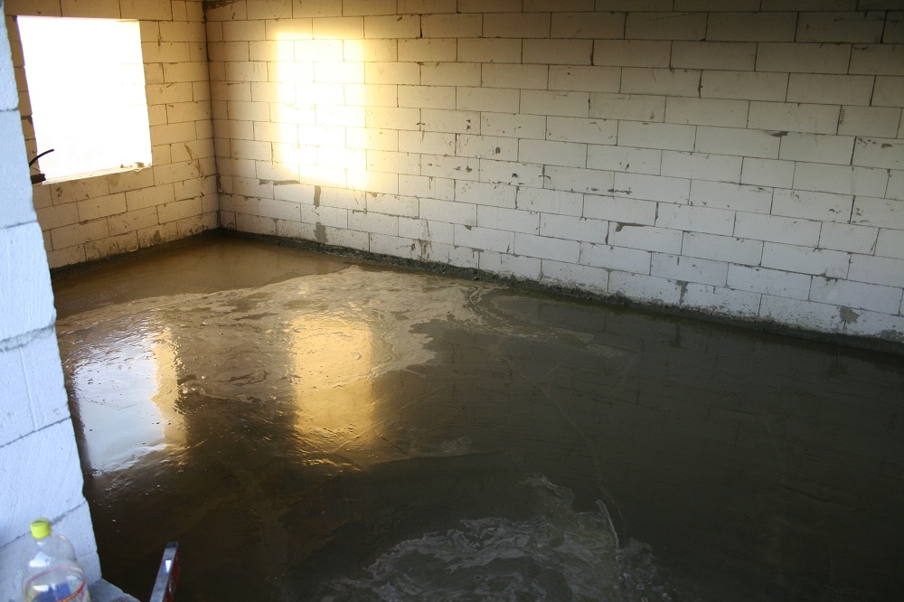

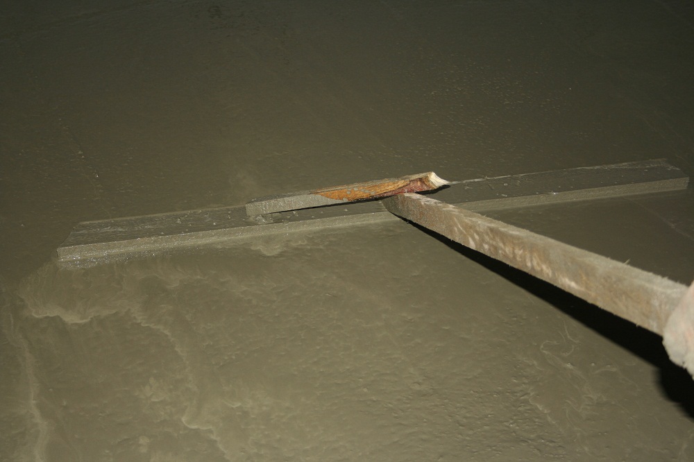

залили, начали равнять, на фото главный выравниватель с самодельным девайсом)))
девайс
итог)))

домик пока выглядит так

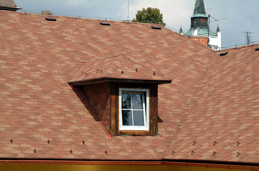

Водосток-то водостоком - а где снегодержатели?
а на битумной крыше они ставятся???
знаю что на металле да
на битумной крыше не встречал
хммм на фирме где брали комплект никто не посоветовал ставить снегодержатели :(
крышники тоже :(
хотя сколько смотрю на крыши из битума ни на одной их не видел.
критична ли эксплуатация без них?
вот на вскидку первый попавшийся сайт www.aquaizol.ua/bitumnaya_cherepitsa/galereya_bitumnaya_cherepitsa
не на одной крыше их нет....
крышники тоже
Отож. Сами снегодержатели стоят копейки (ну может гривен 5-10, поскольку их конструкция простенькая). Я не говорю что это катастрофа или критично. Но ты же строишь себе и хочешь чтобы оно стояло - ведь ты деньги за это платишь. Но у нас же зима зиме рознь и бывало навалит снега а потом весной он плывет и рвет на своем пути любые водостоки.
