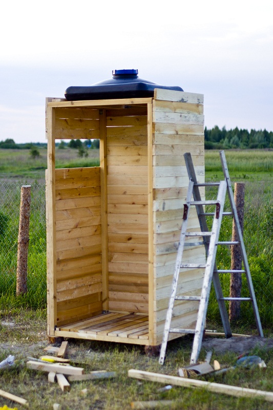

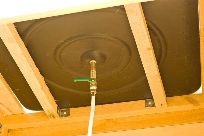

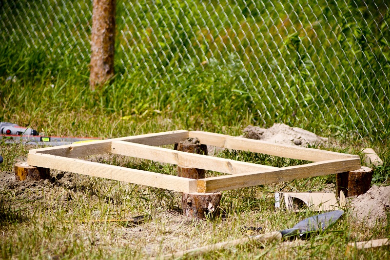

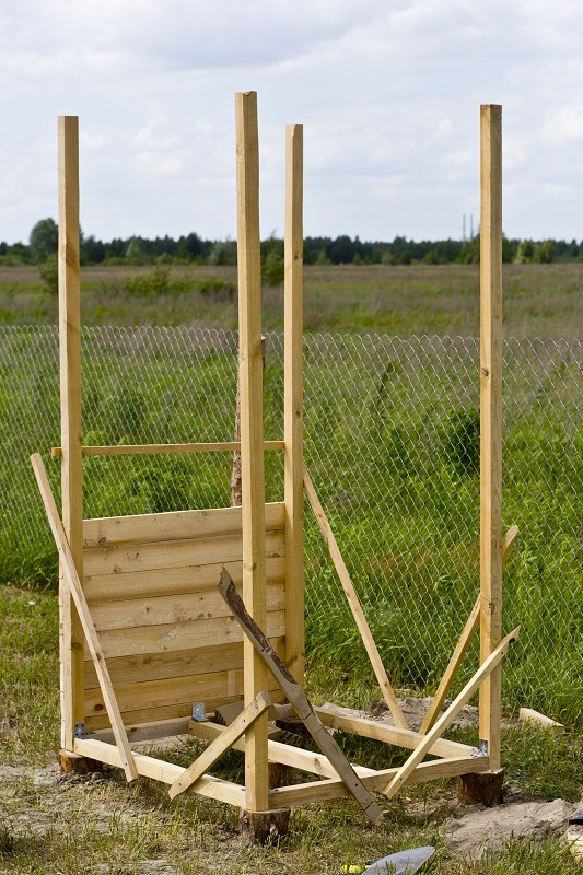

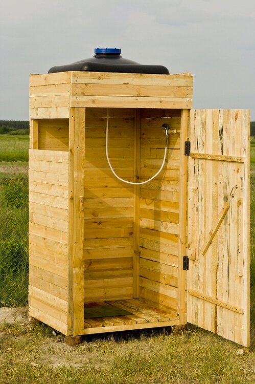

Эти выходные не прошли даром,отвоевали у целины ещё метр,построили душЖ-)
В эпицентре приобрели бак для душа квадратной формы 90*90см ёмкостью 140литров за 488грн + всякие мелочи шланг, кран,ручки вешалки и тд;)
Строить решили по отработанной схеме на деревянных столбиках по 60см.
Материалы стен доски 100*25 и брус 50*50.
процесс на фото, вид из окна душа на последней:D

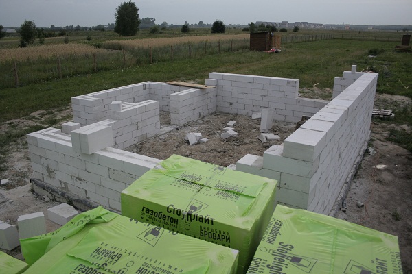

Как восклицал классик: “Лед тронулся! Господа присяжные заседатели!”

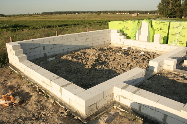

На выходных нас нечто не могло остановить не кража кубометра обрезной доски не ливни ураганы.

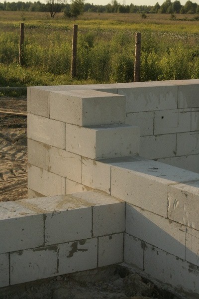

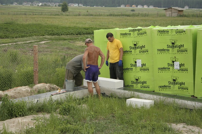

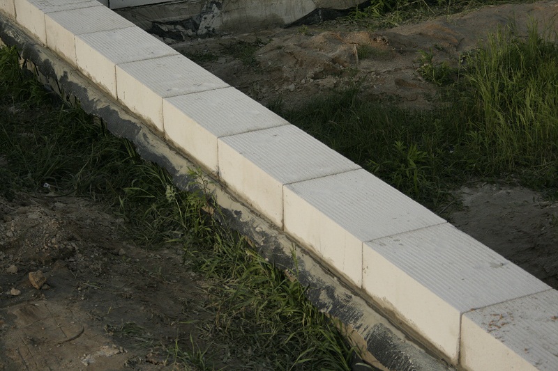

В субботу после общения с местной милицией осталось время для первого ряда.
Огромный респект соседям за посильную помощь без Андрея и дяди Фёдора ваятеле бы справились.

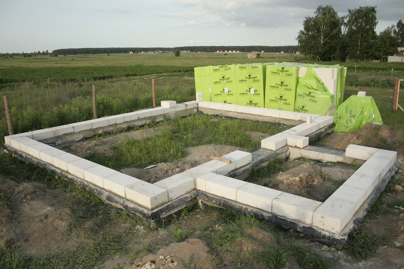

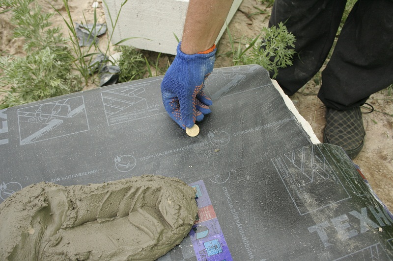

Настелили евро рубероид замесили Портланд цемент с песком из колодца и вперёд attachment.php?attachmentid=193513&stc=1&d=1339494332
положили первые блоки

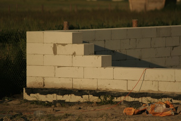

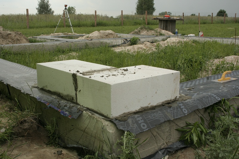

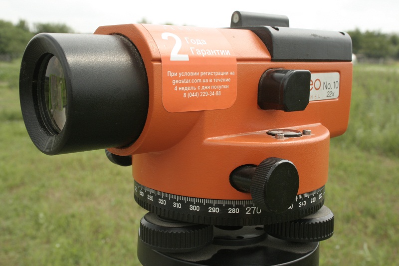

Уровень пристреляли чудо нивелиром
после кладки угловых блоков и пристрелки налетел дождь
но разве дождь может нас остановить? нет:D
Результат на лицо . первый ряд ура!:)
Сейчас подсыпаем грунт ибо потом будет тяжело через окна то кидать.
С нетерпением ждем следующих выходных.:beer:

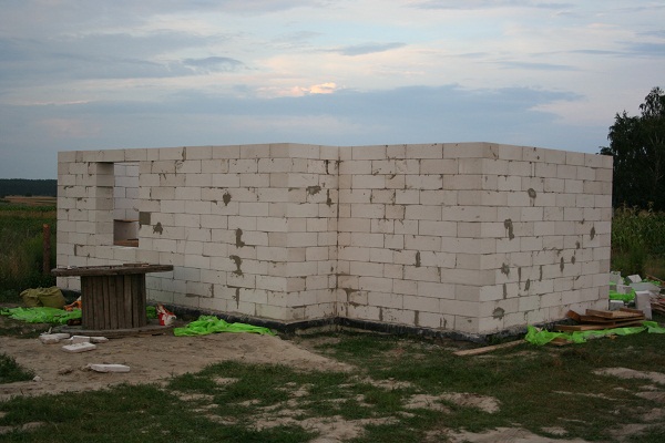

Прищла жара, Киев заполонили фанаты , а мы глядя на весь этот «кошмар» запаслись пивом ,объективами,маленьким телевизором и выдвинулись в Колонщину ибо начался трудовой отпуск))

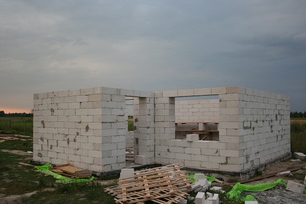

в перерывах между матчами мы ударно возводили стены

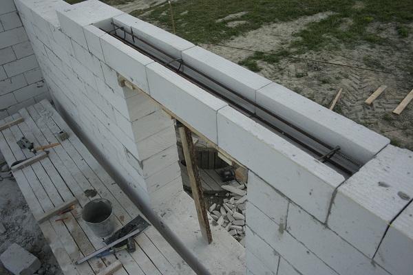

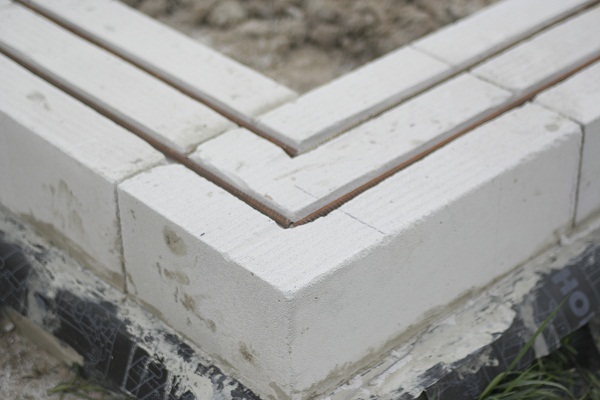

начали с армирования.
после армирования тракторист Юра за 20минут забросил весь грунт оставшийся от копки колодца внутрь дома и наш Капитолий начал расти как на дрожжах)))

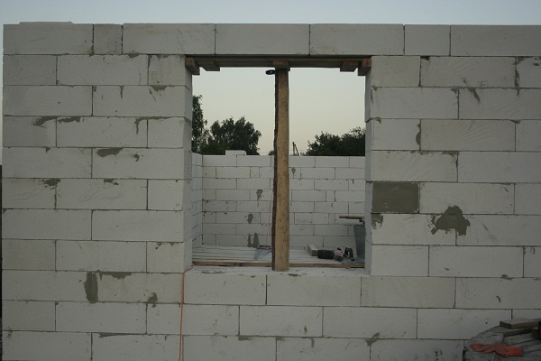

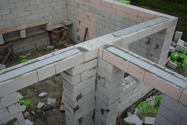

Еuro подходило к финалу а мы к перемычкам)))

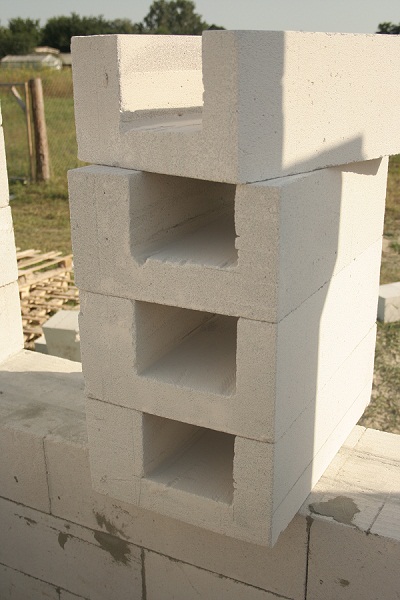

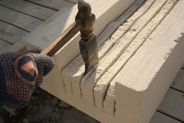

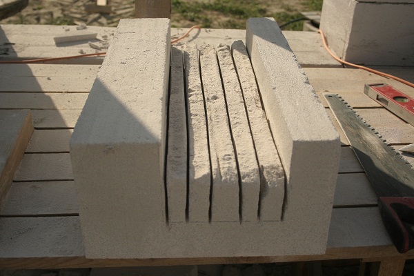

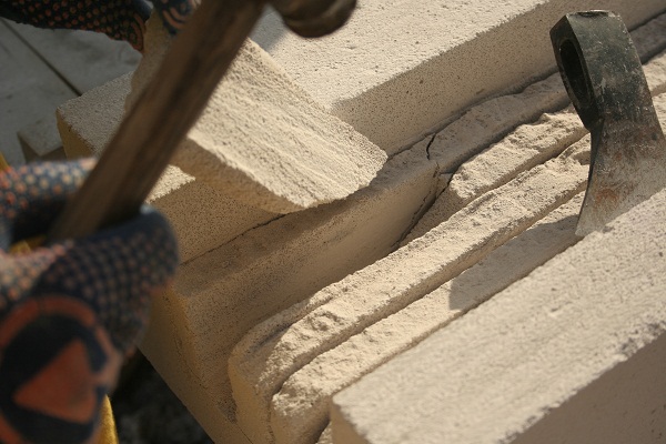

долго думали гадали как и во что лить бетон.
После продолжительного брэйн штурма решили пилить У блоки сами.
технология не хитрая но кривизна рук не допускается))
а экономия гривен под 40 на блоке.
результат
далее собираем перемычку с арматурой
получаем практически заводское качество)
сейчас работаем над изготовлением U блоков на армопояс
после чего начнём новый этап....
