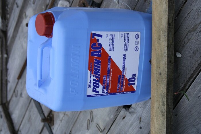

letva Опубліковано: 23 жовтня 2012 Автор Поділитись Опубліковано: 23 жовтня 2012 Артисанинтересно на не полностью высохшие блоки наносить можно? Посилання на коментар Поділитися на інших сайтах More sharing options...
MANгуст Опубліковано: 23 жовтня 2012 Поділитись Опубліковано: 23 жовтня 2012 некоторые есть на водной основе. я пользовался такой. ей даже хорошо, когда мокрая основа. правда повышается пожароопасность 1 Посилання на коментар Поділитися на інших сайтах More sharing options...
AНДРЮША Опубліковано: 23 жовтня 2012 Поділитись Опубліковано: 23 жовтня 2012 интересно на не полностью высохшие блоки наносить можно? Стены у меня были сухие, надо смотреть на этикетке способ нанесения. 1 Посилання на коментар Поділитися на інших сайтах More sharing options...

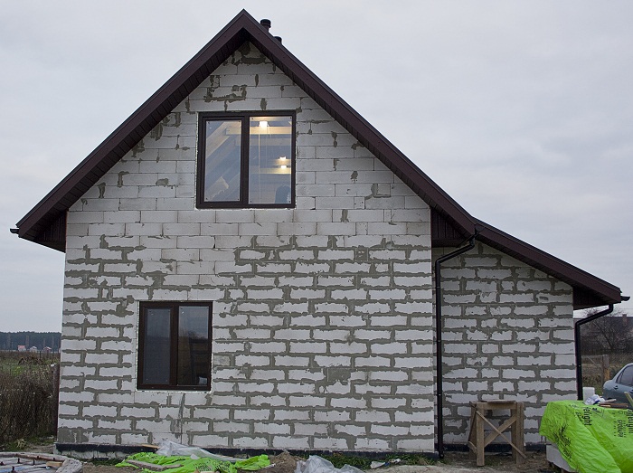

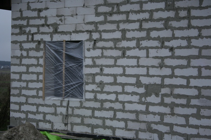

letva Опубліковано: 28 жовтня 2012 Автор Поділитись Опубліковано: 28 жовтня 2012 кому выборы, а кому стройка ;) сегодня успел замазать швы на подветренной стене в клей добавлял пропитку polimin ас-7 если погода позволит на неделе полностью пропитаю эту стену а пока ждём окна и следим за экзит полами Посилання на коментар Поділитися на інших сайтах More sharing options...

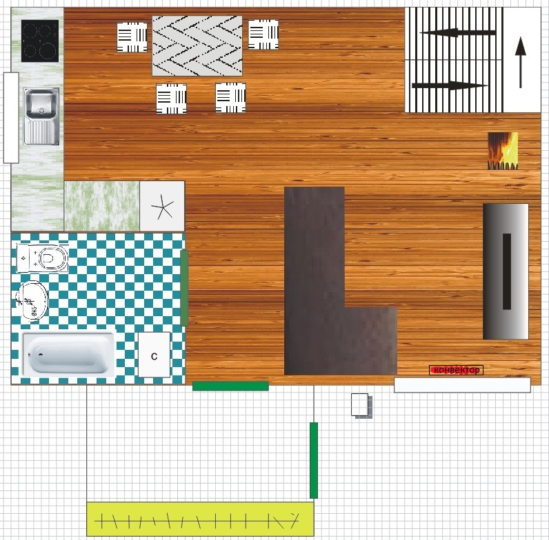

letva Опубліковано: 29 жовтня 2012 Автор Поділитись Опубліковано: 29 жовтня 2012 пока первый этаж мне видится таким:D цвета естественно будут другие, на картинки они для наглядности Посилання на коментар Поділитися на інших сайтах More sharing options...
MANгуст Опубліковано: 1 листопада 2012 Поділитись Опубліковано: 1 листопада 2012 отопление будет электрическое? первый этаж нравится, уютно. как будет добываться вода? 1 Посилання на коментар Поділитися на інших сайтах More sharing options...
letva Опубліковано: 1 листопада 2012 Автор Поділитись Опубліковано: 1 листопада 2012 отопление будет электрическое? первый этаж нравится, уютно. как будет добываться вода? отопление 50\50 электричество и дрова ( на рисунке справа квадратик в огне - это буржуйка) воду будем добывать из колодца, накопительный бак поставлю в пристройке. но пить наверное будем привозную из киева. в ванной и пристройке планирую тёплый пол. Добавлено через 1 минуту MANгуст,а у вас какой интернет в Колонщине ? Посилання на коментар Поділитися на інших сайтах More sharing options...

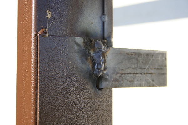

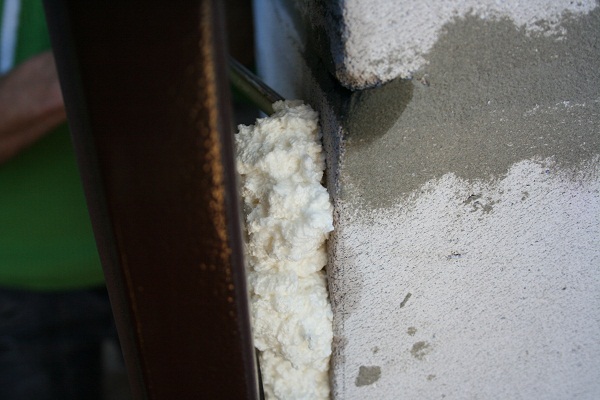

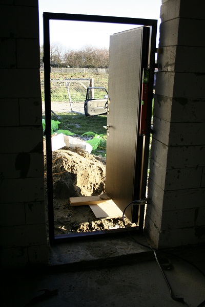

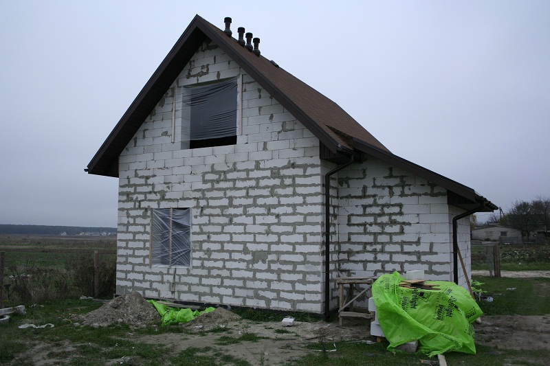

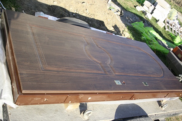

letva Опубліковано: 3 листопада 2012 Автор Поділитись Опубліковано: 3 листопада 2012 наш дом потихоньку становится крепостью спасибо форумчанину Rustlers за прекрасную дверь по приятной цене. выбор пал на двери Страж Stability модель 54 всё случилось оперативно в пятницу вечером договорились а в субботу около 13-00 дверь была на объекте. установили всё быстренько и качественно только нужно заложить проём сверху, ибо не стандартный получился) крепили на штыри из 12й арматуры + пена. в общем слов нет)))) у меня есть ключи от дома УРА)))))) всё на фото Посилання на коментар Поділитися на інших сайтах More sharing options...

letva Опубліковано: 4 листопада 2012 Автор Поділитись Опубліковано: 4 листопада 2012 Поздравляю с домом Теперь можно и ценник вешать. адрес есть?спасибо. ценник вешать не будем ибо строим для себя:D адрес получили ещё до стройки, Спасивська 29 теперь нужно успеть сделать себе подарок на 30 летие и переехать в свой дом сегодня опять работали над заделкой швов + нанёс грунт на "проблемную" стену переезд всё ближе:D 1 Посилання на коментар Поділитися на інших сайтах More sharing options...

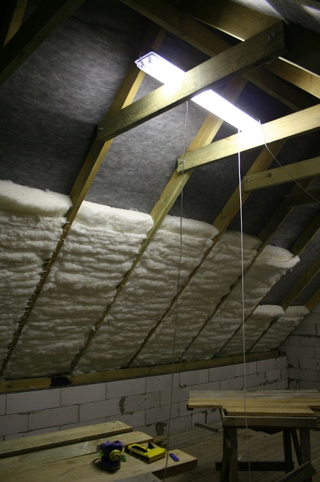

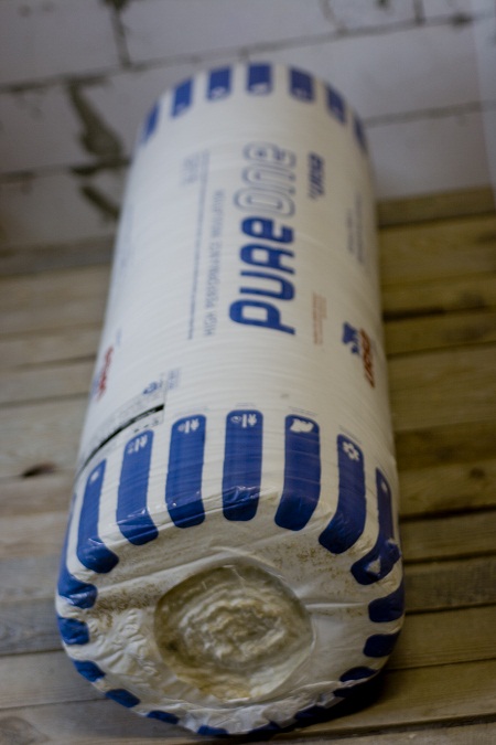

letva Опубліковано: 5 листопада 2012 Автор Поділитись Опубліковано: 5 листопада 2012 (змінено) друзья на выходных хочу заняться утеплением мансарды а какой утеплитель брать не знаю так как утеплять будем изнутри то утеплитель на основе стекловолокна брать не хочется..... так как чесотка явно не моё:D может что посоветуете а ? Змінено 5 листопада 2012 користувачем letva Посилання на коментар Поділитися на інших сайтах More sharing options...
letva Опубліковано: 6 листопада 2012 Автор Поділитись Опубліковано: 6 листопада 2012 ну видимо опять придётся искать решение в одиночку.... Посилання на коментар Поділитися на інших сайтах More sharing options...
сергійВ Опубліковано: 6 листопада 2012 Поділитись Опубліковано: 6 листопада 2012 утеплитель на основе стекловолокна брать не хочется..... так как чесотка явно не моё Базальтовий утеплювач теж кусається, різниця між ними в тому що при намоканні скловата приходить в непридатність ,а базальтовий ще можна висушити. Беріть базальтовий 30-40кг/куб. Посилання на коментар Поділитися на інших сайтах More sharing options...
letva Опубліковано: 6 листопада 2012 Автор Поділитись Опубліковано: 6 листопада 2012 Беріть базальтовий 30-40кг/куб.а как с экологичностью у этого материала? вроде фенолы там имеются Посилання на коментар Поділитися на інших сайтах More sharing options...
сергійВ Опубліковано: 6 листопада 2012 Поділитись Опубліковано: 6 листопада 2012 а как с экологичностью у этого материала? вроде фенолы там имеются Гігієнічні висновки є. Зі сторони приміщення закривається паробарєром-не думаю , що щось там пройде, тай пар переміщюється з середини на зовні. В утеплені головне правильно зробити вентиляцію ПС В неті нарив один форум де конкретно консультують по утепленню мансарди , мені дуже допоміг розібратись dacha.wcb.ru/index.php?showtopic=41276&st=0 1 Посилання на коментар Поділитися на інших сайтах More sharing options...

MANгуст Опубліковано: 8 листопада 2012 Поділитись Опубліковано: 8 листопада 2012 ну видимо опять придётся искать решение в одиночку.... budsklad.com.ua/shop/item/383/ я брал такую вату 24 метра по 230.80 грн. если цена устроит - буду искать контакты. 1 Посилання на коментар Поділитися на інших сайтах More sharing options...

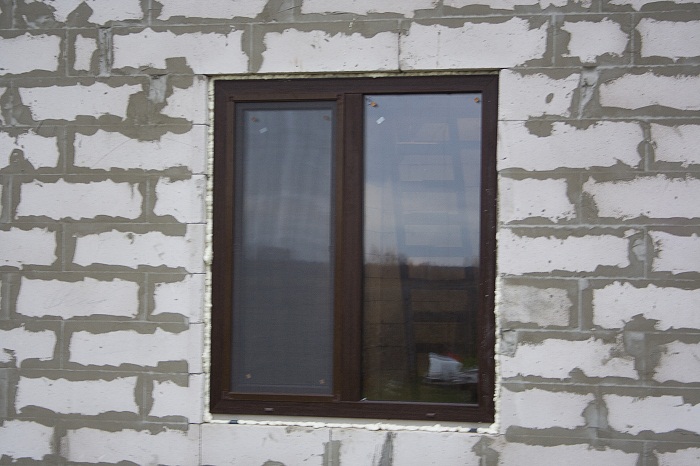

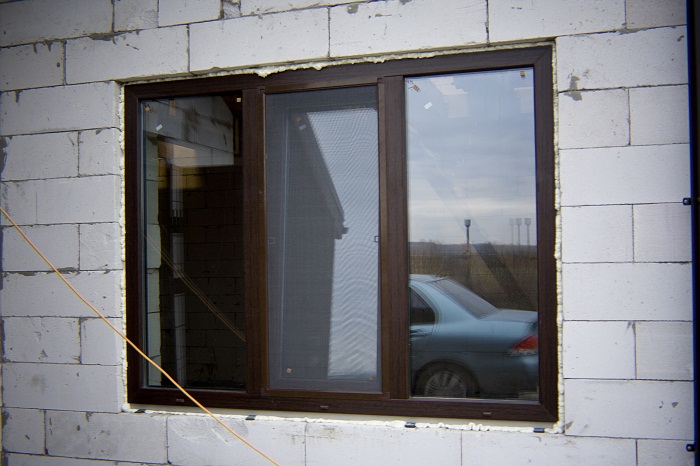

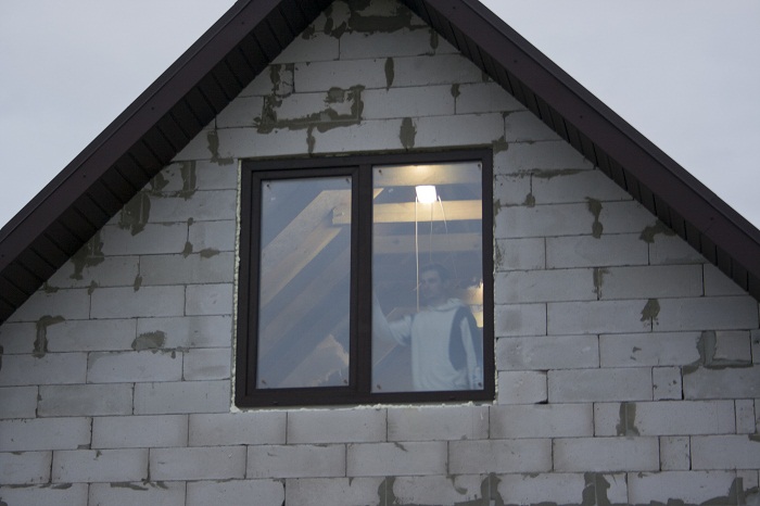

letva Опубліковано: 10 листопада 2012 Автор Поділитись Опубліковано: 10 листопада 2012 Дом получил свои окна))). профиль SALAMANDER 5ти камерный. двухкамерный энергосберегающий стеклопакет с напылением. Ламинация дуб. радости как говорится полные штаны окна очень понравились добротная сборка + хорошая фурнитура. установка окон позволила перейти к внутренним работам. о них далее Посилання на коментар Поділитися на інших сайтах More sharing options...

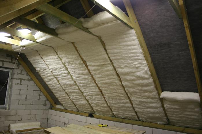

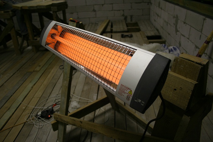

letva Опубліковано: 10 листопада 2012 Автор Поділитись Опубліковано: 10 листопада 2012 после долгих мук при выборе утеплителя принял решение использовать минеральную вату URSA Pure one предпочёл этот материал из за экологичности и коэффициента теплопроводности в работе вата показала себя на уровне практически не колется и не чешется, приятна на ощупь, не пахнет. будет ли держать мороз покажет время. а вот и чудо прибор помогающий ваять облака в мансарде))) далее процесс образования облаков, день первый. 10 Посилання на коментар Поділитися на інших сайтах More sharing options...
AНДРЮША Опубліковано: 10 листопада 2012 Поділитись Опубліковано: 10 листопада 2012 Стоимость рулона? Посилання на коментар Поділитися на інших сайтах More sharing options...
letva Опубліковано: 11 листопада 2012 Автор Поділитись Опубліковано: 11 листопада 2012 Стоимость рулона?удалось найти по 220грн. Посилання на коментар Поділитися на інших сайтах More sharing options...
