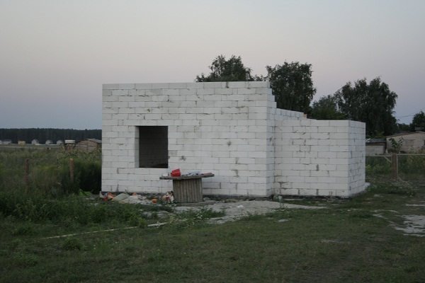

А за сколько дней вы первый етаж построили, и сколько вы ждали пока фундамент усядет
строили 2е недели. около месяца ждали пока фундамент окончательно высохнет.
Второй етаж у вас будет масандра, или полноценный
да второй этаж будет маНсардой:)

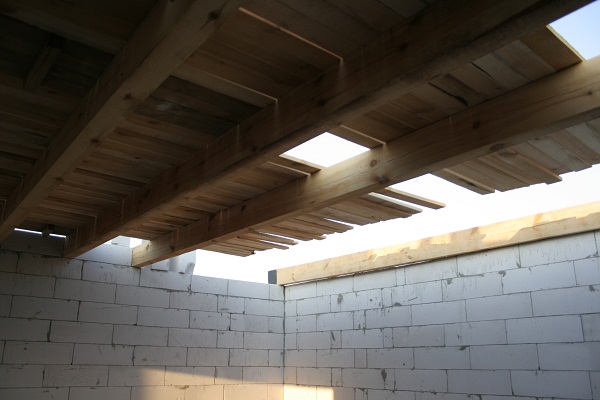

сейчас делаем перекрытия и возник вопрос как правильно обустроить вход на второй этаж? как правильно расположить балки?
наконец дошли до перекрытия.

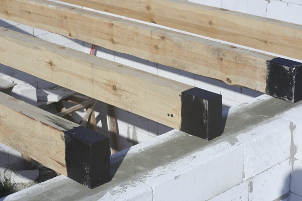

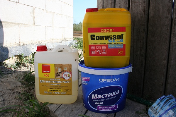

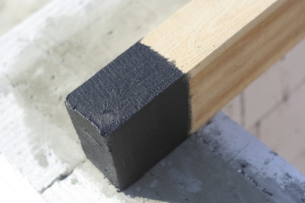

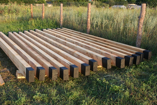

закупили балки 200*100 и доски 25*100. Балки обработали мастикой и антисептиком.
почему мастика? да потому что рубероид как то не комильфо)))

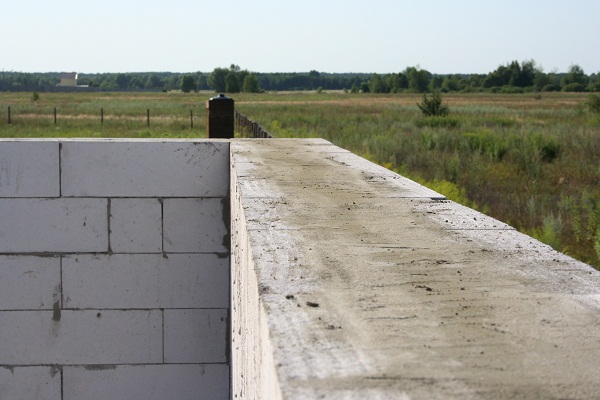

Перед тем как уложить балки по армапоясу сделали стяжку с пластификатором чтобы поверхность была ровной.

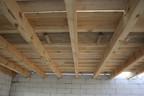

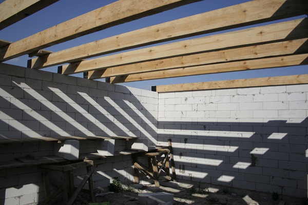

далее закинули и распределили балки. расстояние между балками 60см.
под лестницу оставили пролёт 180 см.
знаю что маловато но хочется сэкономить место на первом этаже.

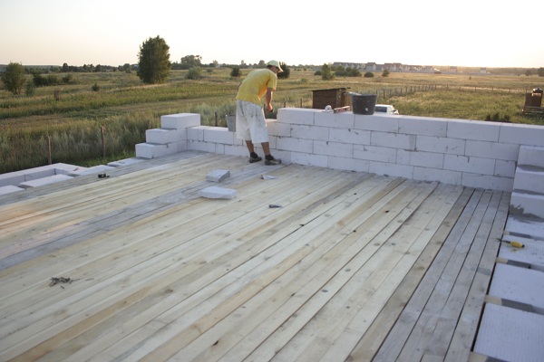

поверх перекрытий укладываем доски и всё что осталось от опалубки.
место под будущую лестницу выглядит пока так ибо не решил как крепить поперечную балку.

А я, что то планов не увидел, или пропустил. Без планов трудно, что либо сказать.
дело в том что плана нет в природе((( в этом и загвоздка((
попытаюсь обрисовать проблему в пэинте.

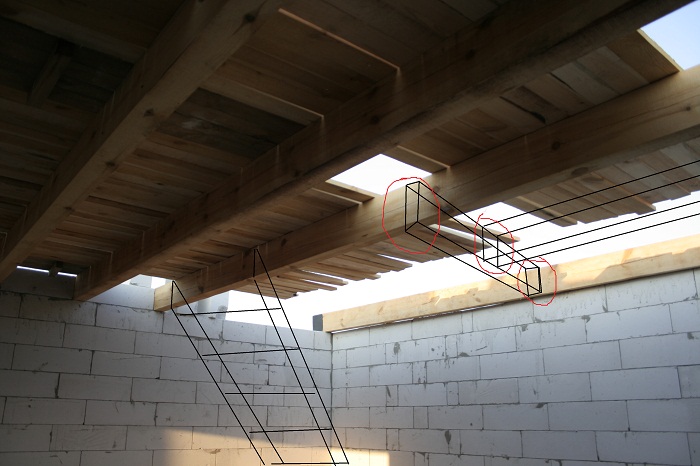

застрял сейчас вот на этом моменте
красным обозначил проблемные места ну а чёрным собственно верхний марш лестницы и балки.
вопрос как крепить балки к друг другу? купил шпильку на 14мм думаю сварганить болты и посадить всё на металлические уголки+ гвозди . пойдет ли метод? иле есть другой?:beer:

У вас балки обработаны не совсем правильно: во первых мажется мастикой на всю площадь находящуюся в ГБ, а у вас кусок в 5-7см не обработан,весь смысл теряется; во-вторых торец не мажется вообще, туда дерево будет сохнуть выделяя лишнюю влагу, между ГБ и торцом балки оставляют зазор 1-2см(его можно утеплить ватой); концы балки желательно подрезать в виде трапеции, тогда ее несущая способность выше; ну и мастика дополняет руберойд, а не заменяет, т.е. мажете+оборачиваете в два слоя.
По лестнице: у вас будет Г-образная? Тогда места маловато. Может два марша навстречу друг-другу по 80см каждый с поворотной площадкой?

век живи, век учись ((( между балкой и гб зазор оставил.

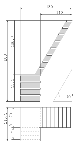

лестница будет 2х маршевая с поворотной площадкой. У вас вроде примерно такая же.
Да у меня Г-образная двух маршевая. Но она расположена так, что самый длинный марш идет вдоль балок и под него проем 2.5м. По вашему рисунку я понял, что вы хотите длинный марш вписать в 1.8м + площадка?
обработать балки заново уже вряд ли получится((( заложили все кроме последних.
а это критично? ибо видел что строят без гидроизоляции вовсе.... :o
Не критично конечно, я больше писал для тех, кто только собирается проходить этот этап.
да attachment.php?attachmentid=204933&stc=1&d=1343736249 только в зеркальном отображении.
угол 59 градусов не удобный но место экономим. и через пару лет этот домик станет гаражом а лестница будет мешать заезду... вот теперь думаю стоит ли делать так как задумал или построить вдоль балок а потом переделать?
