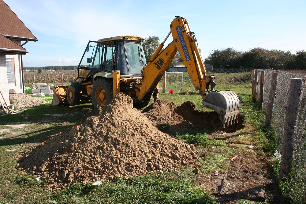

метра три, не больше, два больших круга, с переливом. Заезжайте, покажем :)))))))))))))

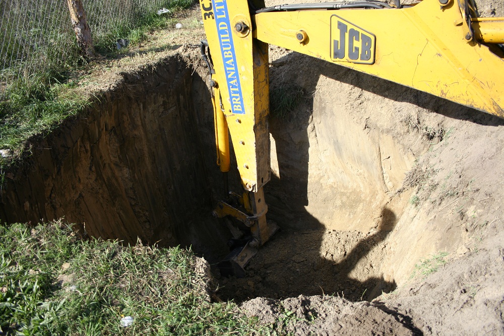

экскаватором за 30 минут выкопали яму

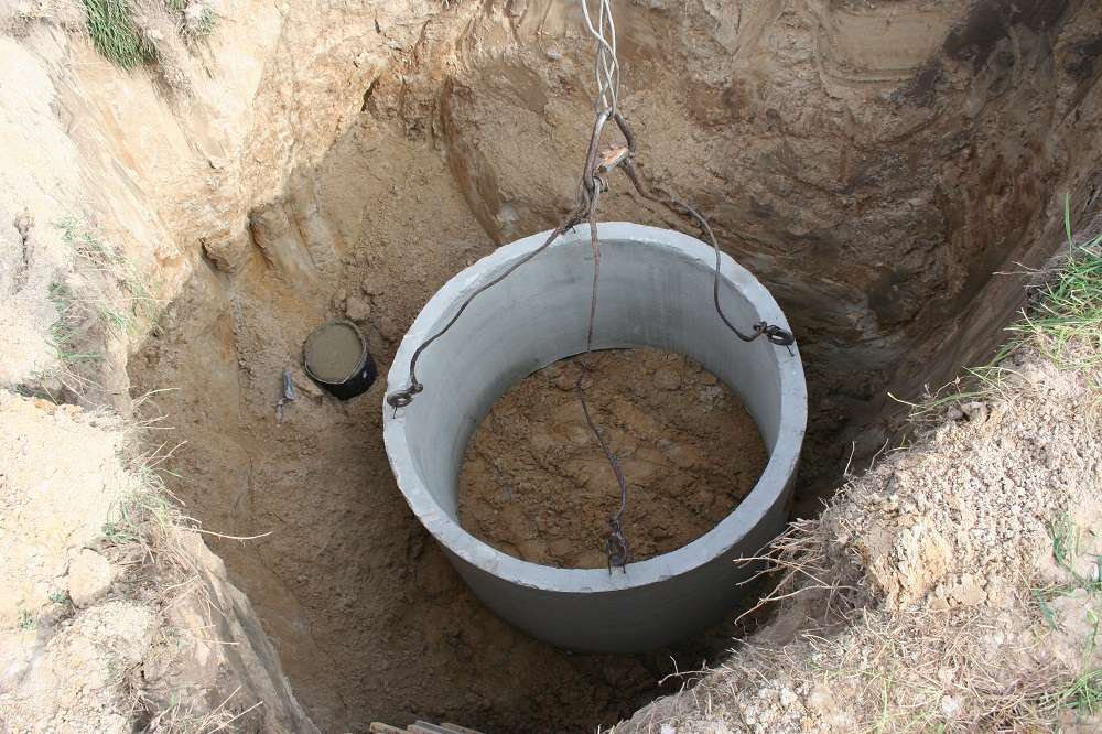

опускаем в яму пару полутораметровых колец

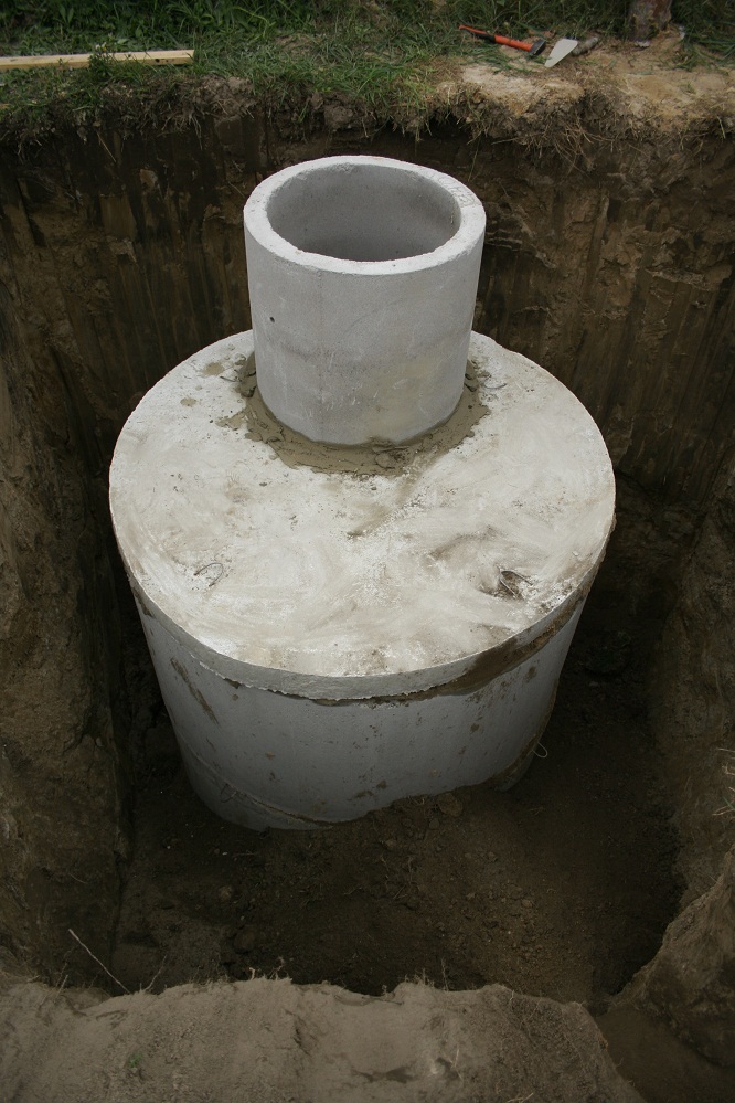

далее крышка
и вуаля))) завтра будем подводить трубу и засыпать

а щебень на дно не забыли?
с этим засада
в наличии у нас его нет а покупать накладно
без щебня вроде нельзя
там сложная задача получается
грунтовые воды + расстояние от дома +глубина септика
лучшее решение перфорировать кольцо
