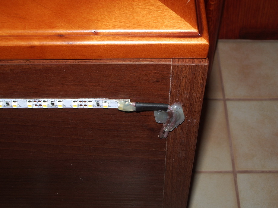

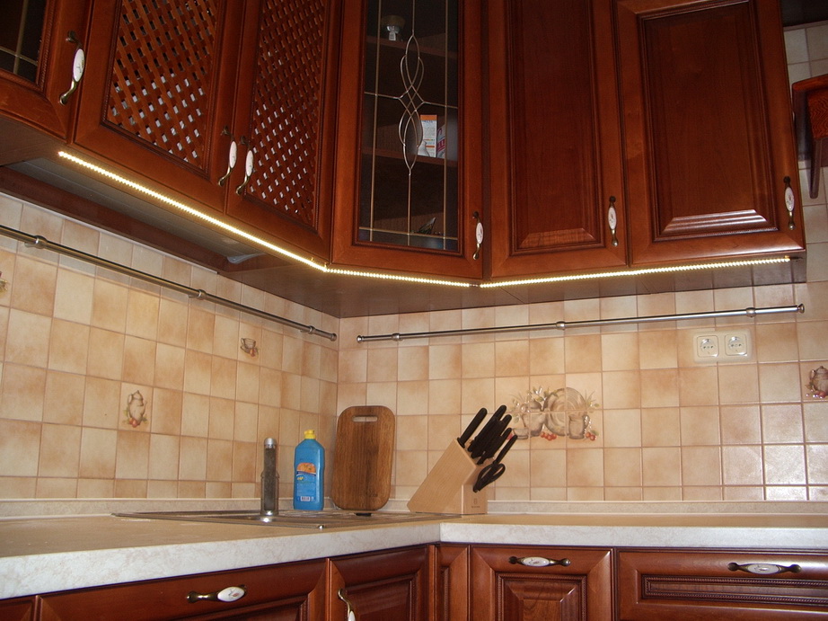

У себя поставил такую ленту над рабочей поверхностью на кухне. Света реально много, пожалуй, даже немного больше чем нужно!
Это 3528 по 120 светодиодов на метр?

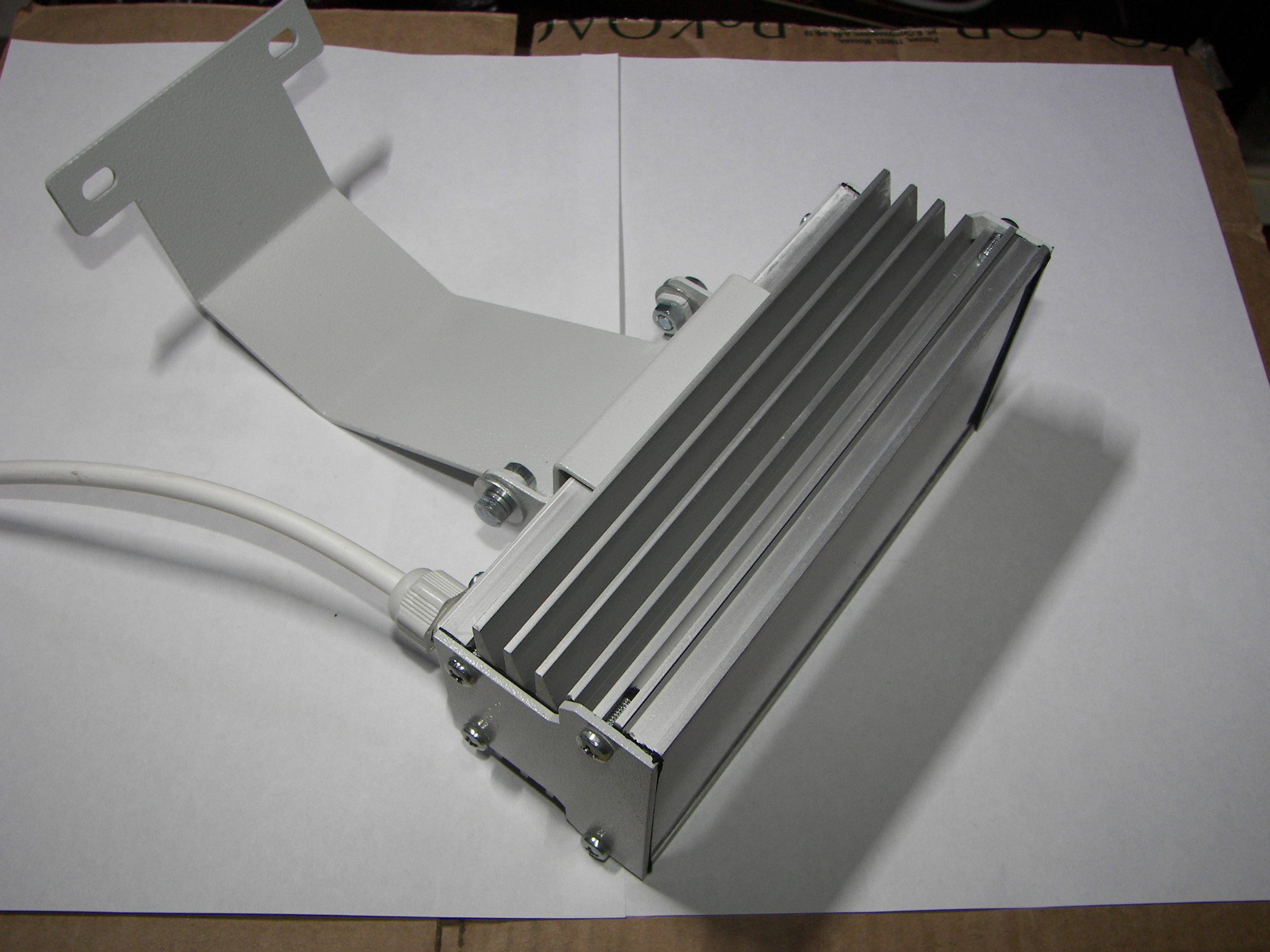

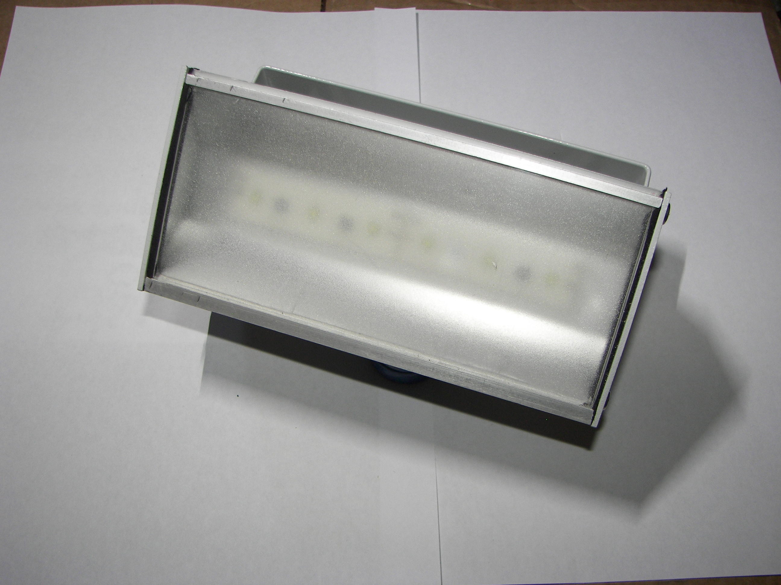

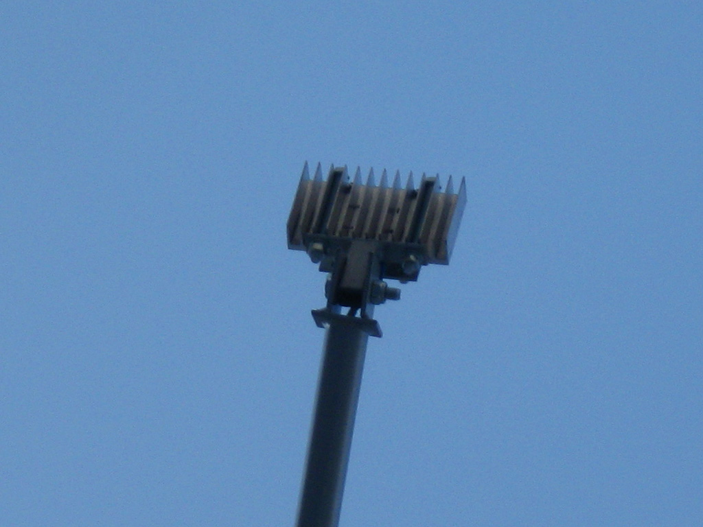

есть серьезные наши разработки с теплотехническими расчетами радиаторов-корпусов - т.к изначально должно быть для нормального тепмпературного режима светодиодов и никакие китайские диоды и фонарики и рядом не стоят. Все поставлено на заводской уровень.

Почему в (ссылка устарела) их только три? Или это фото другого прожектора?
Что такое серьезный теплотехнический расчет? Как правило, радиатор берется 20-40 кв.см. на ватт, этого вполне хватает. Или вы учитываете розу ветров и ориентацию корпуса север-юг? ;)
Устанавливаете ли в прожектора тепловую защиту?
Контроллер, который на видео, сами разрабатываете? Какой алгоритм его работы?
Есть ли там возможность подключения GSM модуля для контроля АКБ?
На сколько часов работы в день рассчитываете в зимний период и на сколько суток запас батарей если нет солнца?
Как решаете вопрос очистки батарей от снега?
Какой смысл ставить солнечную панель на Бажана? Неужели окупается?
на сайте есть телефон и мыло - все расскажут, блоки питания идут со всеми защитами в отличие от китайских ;)
как ни странно все работает и заказывают в основном из Испании и Италии :) т.к. у нас в два раза дешевле и технологичнее и поставлено на промышленный уровень, а не разовые самоделки как у 99% :)

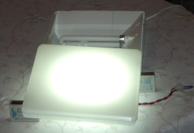

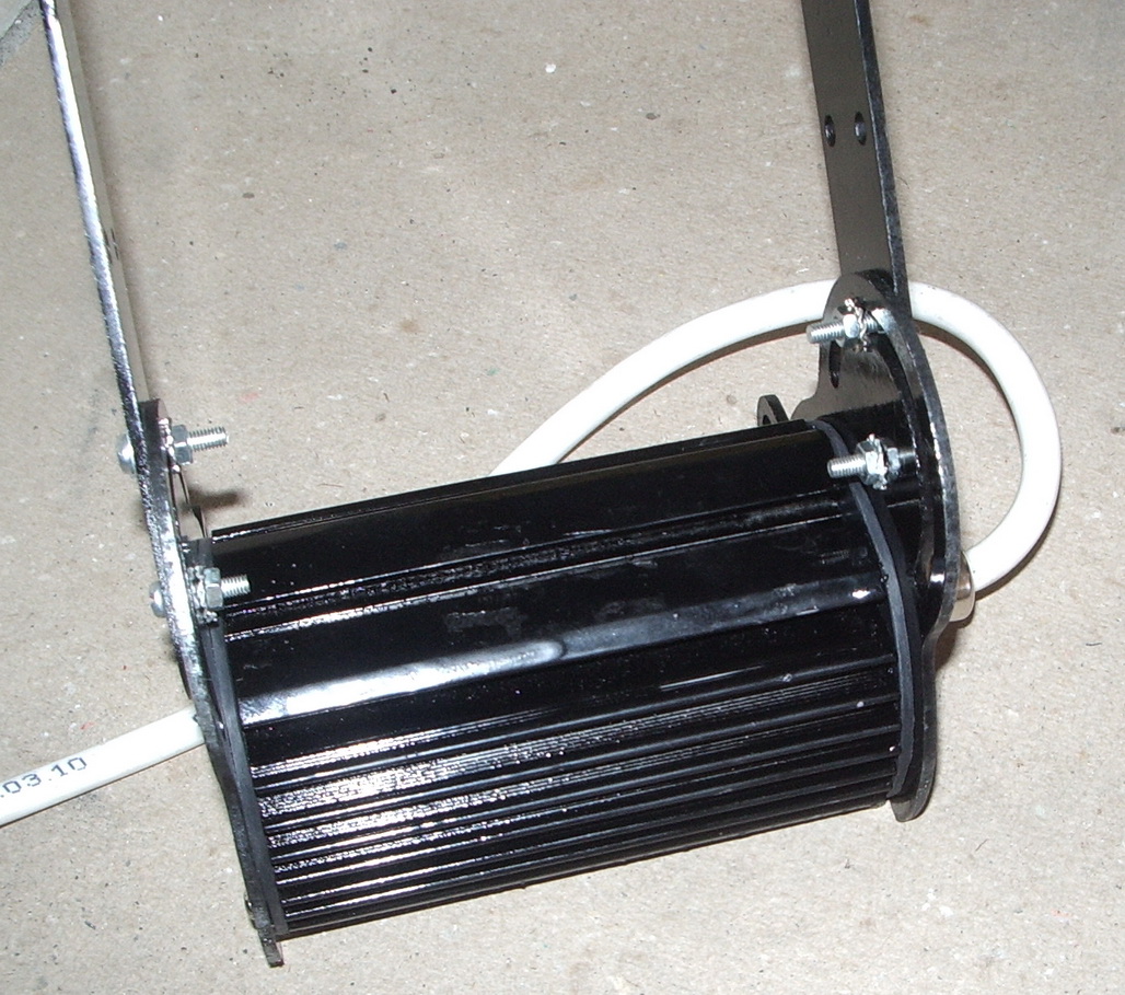

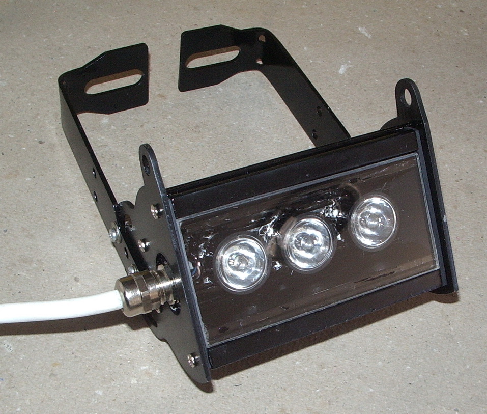

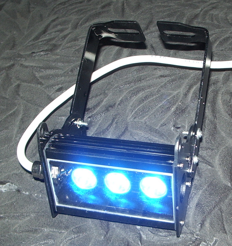

Выкладываю фото прожектора собственного изготовление, причем, это черновой вариант, будем совершенствовать.
Как говорится, найдите 10 отличий!
По поводу импорта в Италию-Испанию - верится с трудом, эти ребята ревностно охраняют свой рынок, и без того перенасыщенный местными фабриками. Качество у них, надо сказать, не всегда на высоте, несмотря на жутко европейские цены. :no:
Отличная штука. Главное светит. Прожектор для чего нужен-дать свет, а не смотреть как он блестит. Тем более прожектора не всегда стоят на видном месте.

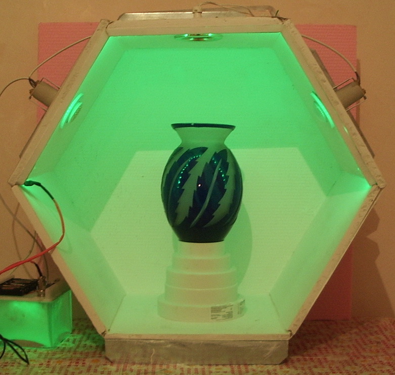

Именно! Чем менее заметен светильник - тем лучше! В идеале, источник света должен быть спрятан - именно потому так популярны точечные светильники.
В этом плане светодиоды незаменимы - малые размеры позволяют их буквально замаскировать.

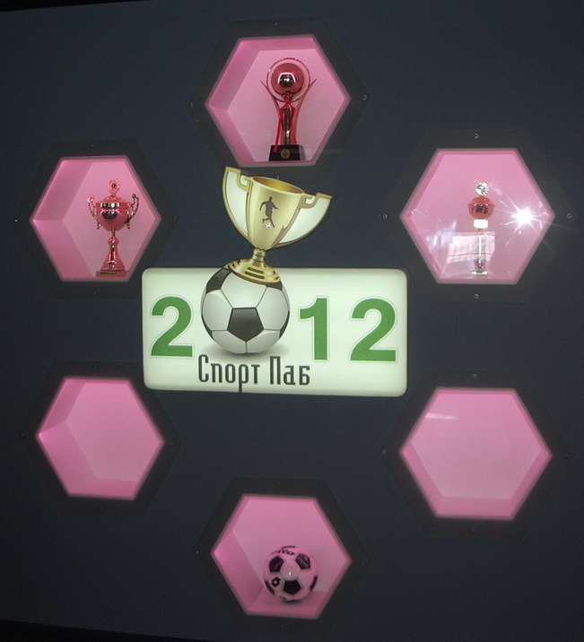

Когда искал решение для подсветки кубков, перепробовал с десяток вариантов, пока не нашел оригинальное решение - RGB лента наклеена на 10-мм окантовку, светит со стороны стекла вглубь полки.

и сколько вы этого профиля нашли ;) нам его давят под заказ сколько нужно. А покрасив в черный цвет вы ухудшили хар-ки теплоотвода, а если еще и на солнышко... Блок питания у вас где? Но мы сейчас от этого профиля уходим, т.к. есть у него свои минусы. До конца лета дожны запустить литой под высоким давлением корпус, лишенный всех недостатков - заканчиваем собирать матрицу под пресс. Вы думаете матрица собирается для 10-ка фонариков?

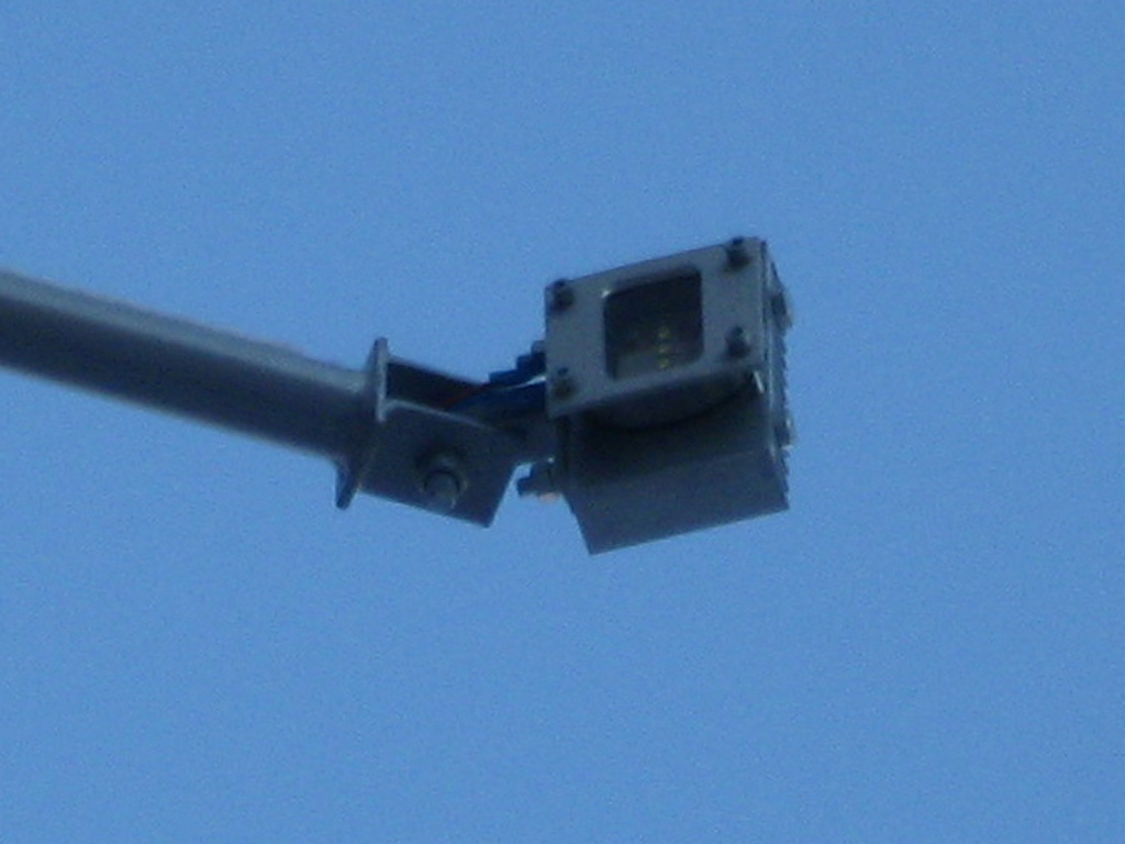

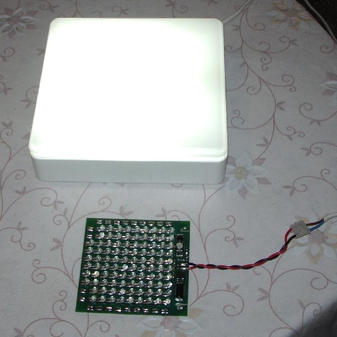

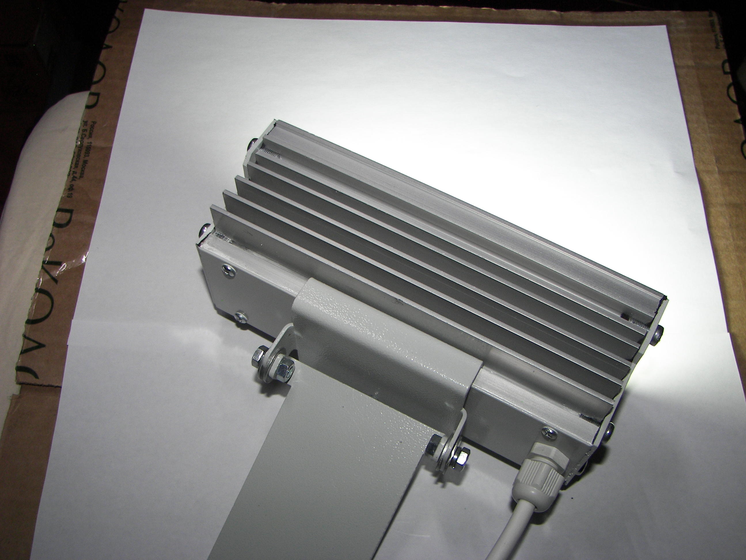

а это фонарики, которые делаются конкурентами и считаются "промышленным" вариантом, которые ставит Укртелеком по всей Украине на своих объектах.

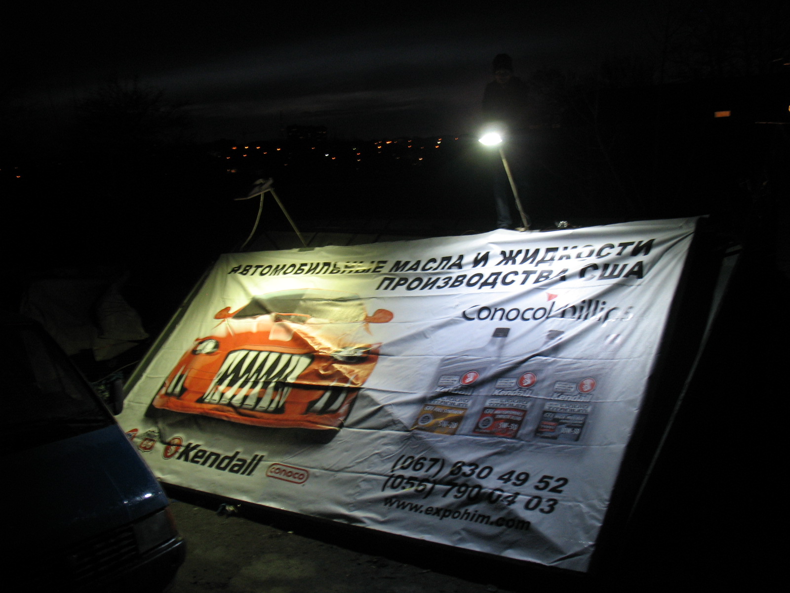

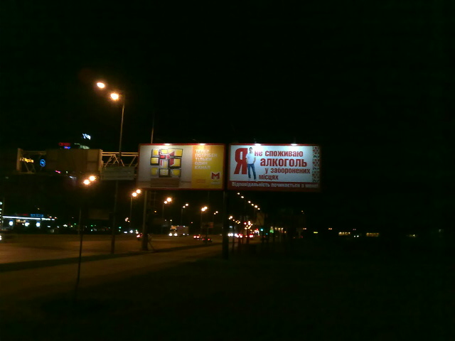

а это для сравнения с металлогалогеновой лампочкой 150 Вт 4100К (слева) и светодиодный 30 Вт 5100К (справа). Я никому ничего не доказываю ;) кому надо тот сам поймет плюсы и минусы применения в той или иной области - ну не все ж могут паяльник держать и гарантию еще при этом давать... ;)
А можно просто фотографию ровной стены? Да и в такую разницу между МГЛ и СД как-то не верится.
я тоже не верил пока мне не показали вживую - эта разница только на светодиодах cree нового поколения, я сравнивал для себя, т.к. не верил в соотношение :). Старые идут 1:2,5-3. У меня нет пустой стены к сожалению - это щит 3х6, мы их в основном для этих целей и делаем. Кто живет в Киеве может посмотреть в живую по дороге с аэропорта. Эта конструкция полностью автономная и работает на солнечных батареях.

Профиль - аналогично, под заказ. Черный цвет - вынужденная мера (будут устанавливаться на черном мраморе). Но в RGB-режиме теплоотвода хватит. Система управления (БП, контроллер, драйверы) будут в десяти метрах. Там довольно сложная схема управления - светодинамика синхронизируется с подвижными скульптурами.
Сколько стоит изготовление фильеры - знаю не понаслышке...
