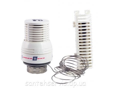

Поначалу, я думал ставить подобного типа, как на фото.
Но, с точки зрения эстетики - это никуда не годится.
Ставить обычные термоголовки - немного боязно. Радиаторы ставятся в нишах, а над ними ещё выступает подоконник. И всё это закрывается шторами до пола. Что можно в таких случаях применить?

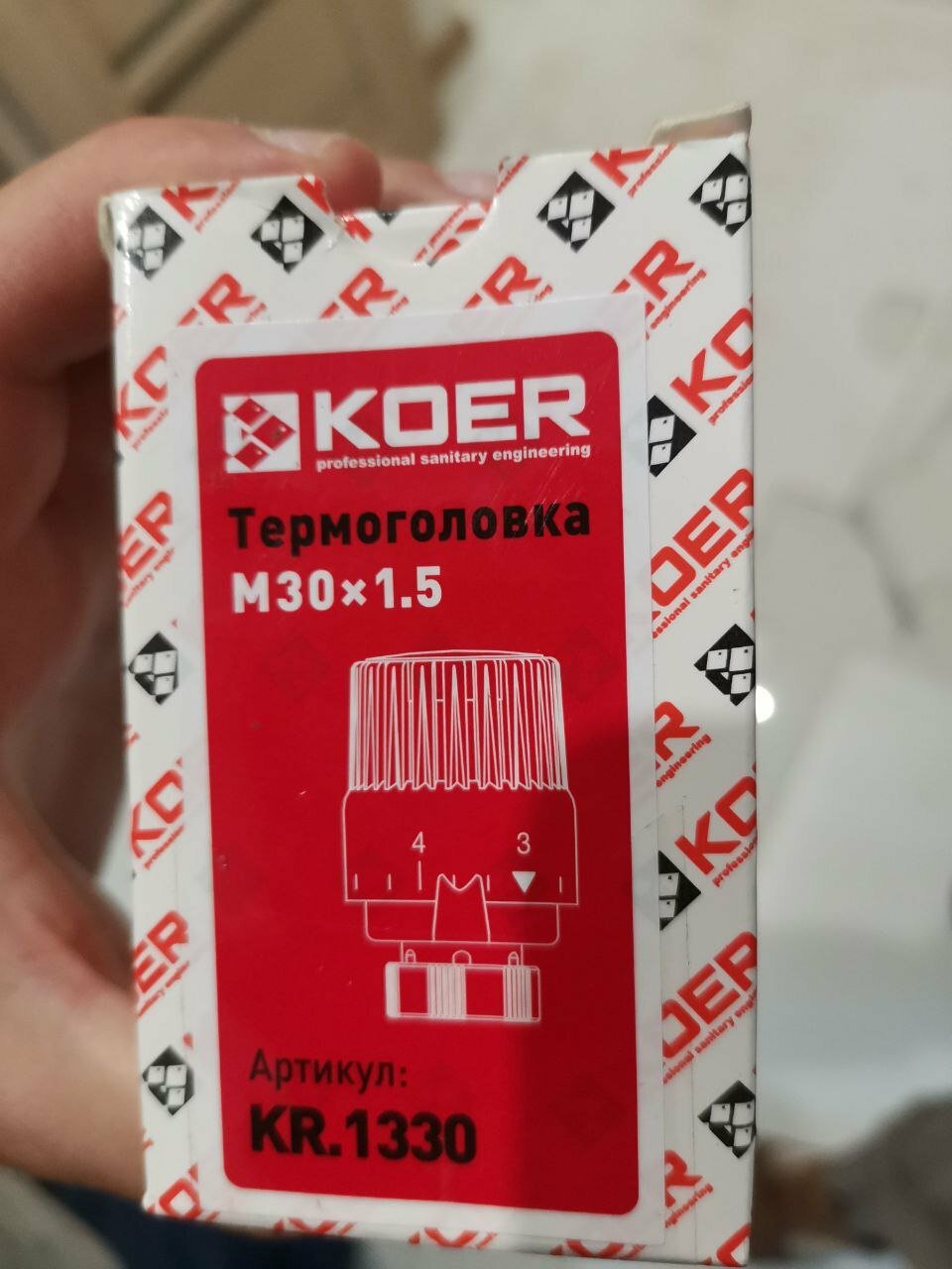

Скажіть, будь ласка, які термоголовки оптимальні по співвідношення ціна-якість? Хто, що порадить?
Как минимум стоит указывать тип/размер подключения, они ж не унифицированы аж никак :)
11 часов назад, murava сказал:
Вот такая термоголовка подошла по размеру
Эти китайские головки могут слегка "врать" по температуре, как и все китайское ).
В 26.06.2022 в 10:53, yoojin сказал:
Тогда посоветуйте другие.
8 минут назад, vetalkiev сказал:
Любые с резьбой 30*1,5 - Danfoss, Oventrop, Shlosser, Simplex...

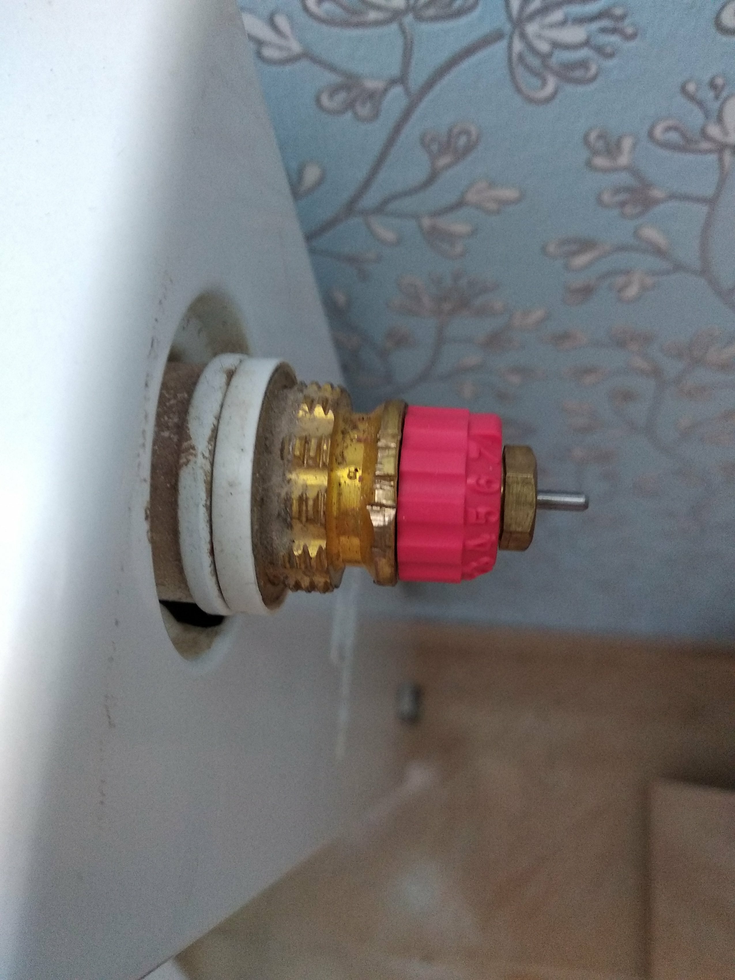

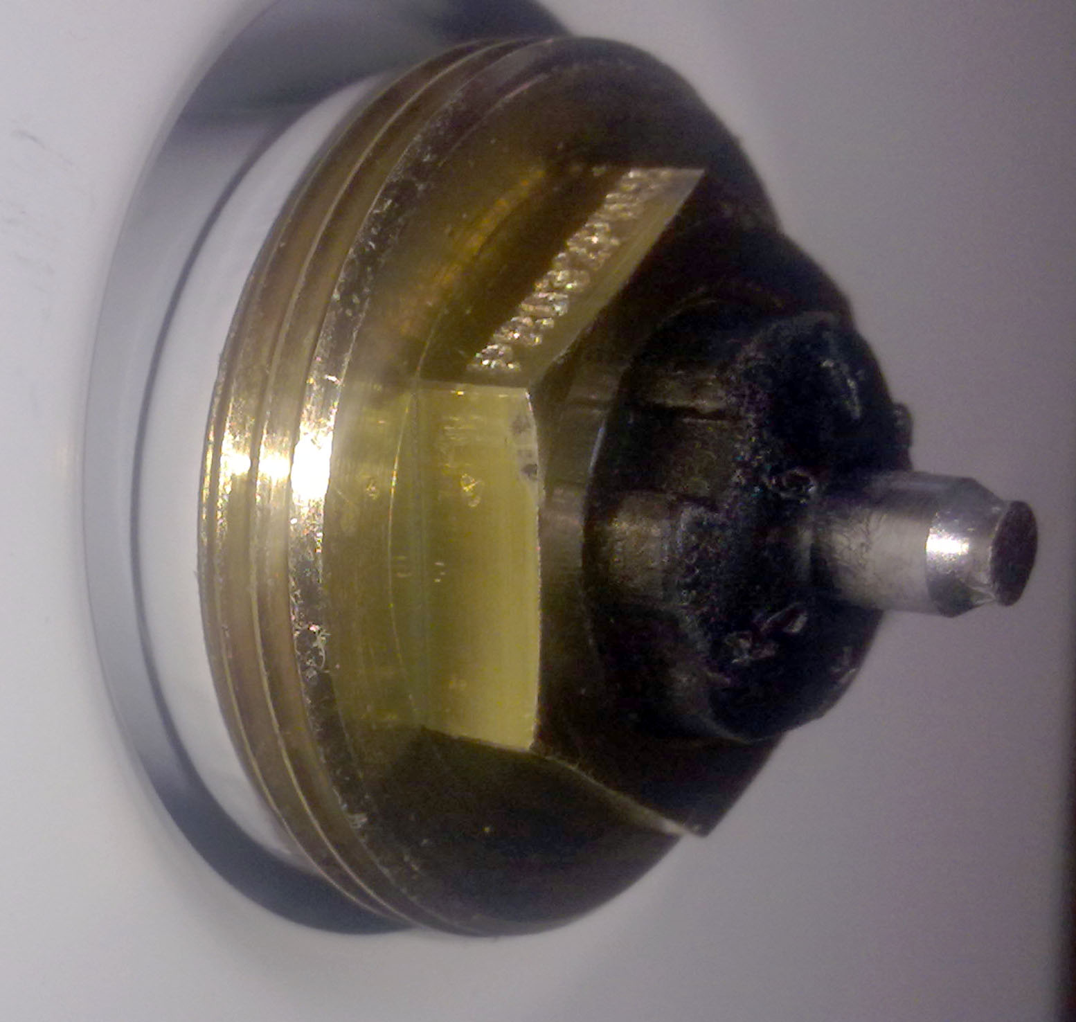

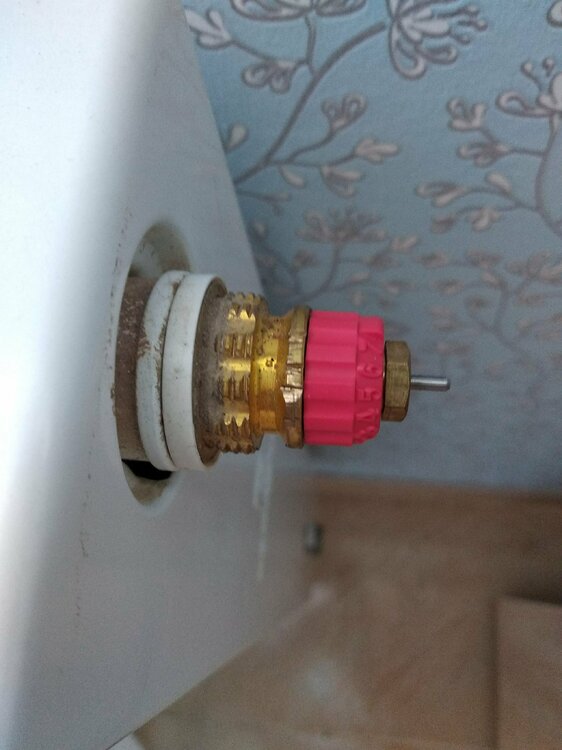

  • 4 тижні потому...

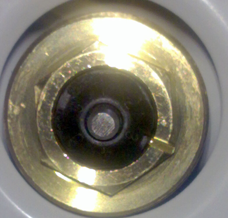

4 часа назад, DimaF сказал:
Подскажите плиз, какие термоголовы надо!?
Самому можно установить!?
Це так звана термоголовка "під клік".
11 часов назад, yoojin сказал:
Спасибо большое!)
