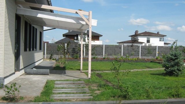

:D и анализ проведен тоже, и он тоже весьма интимен O:). Только как мой анализа мог бы Вам помочь сложить цену на Ваш навес? У Вас же не точно такой навес на соседнем участке и закупкой занимаюсь не я :-)
У меня на поле в Ясногородке, соседи не построились еще так как только 10квт протянули еще 0,4 кабелем.

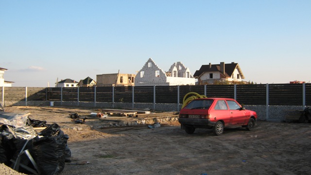

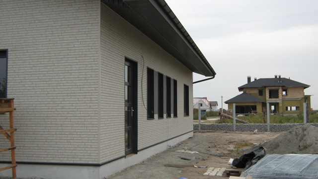

Ожидаемо щебень из габиона вываливался, правда, не частично, а а просто-таки оголтело, что было уже не очень ожидаемо . Правда, решение было заготовлено заранее и сразу же осуществлено - внутрь крупной габионной сетки уложили тонюсенькую штукатурную сетку оцинкованную, глазу незаметно, а камень в купке держит.

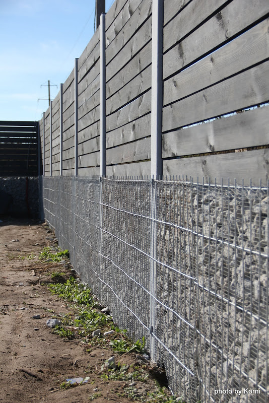

Идея подобного забора,"мучает" меня,уже года три-четыре.После того как увидел
"ограждение" дизайнерского бюро Ugur Sahin в Британии,возникло непреодолимое желание-(...ну,хоть когда-то...ну,хоть на 50 метров "фасадного" забора...)
...и тут...Ваш-воплощенный,...материализованный!
Конечно,у "капиталистов"(денег,видно не "жалели")масштабы чуть другие,а точнее;
-высота около 2,5м(без дерева,но это нюанс-"концепция"та же)габионной "оплетки"
примерно с такой же ячейкой как у Вас,(только диаметр "прута"поболее)
-толщина забора "пазуха" 40-45 см
-наполнение-крупный "окатыш",поэтому(без мелкой сетки как у Вас)
...однако,...терзают меня "смутные сомнения!!"...,а именно коррозия (особенно в непосредственной близости к грунту)
...да,"там" применили арматуру(8-10),..да,перед "заполнением",каркас "обработали",
но через две-три зимы-ржавчина начнет "атаку"!(...если не раньше)
А в Вашем "варианте" с штукатурной сеткой(оцинкованной)...,боюсь даже спросить
повторное фото(этой весны)-покажете?
...ведь если красить такой "конструктив"-потеряется вся "прелесть нагроможденного камня"!(...а не зацепить камень краской не получится!)
спасибо!

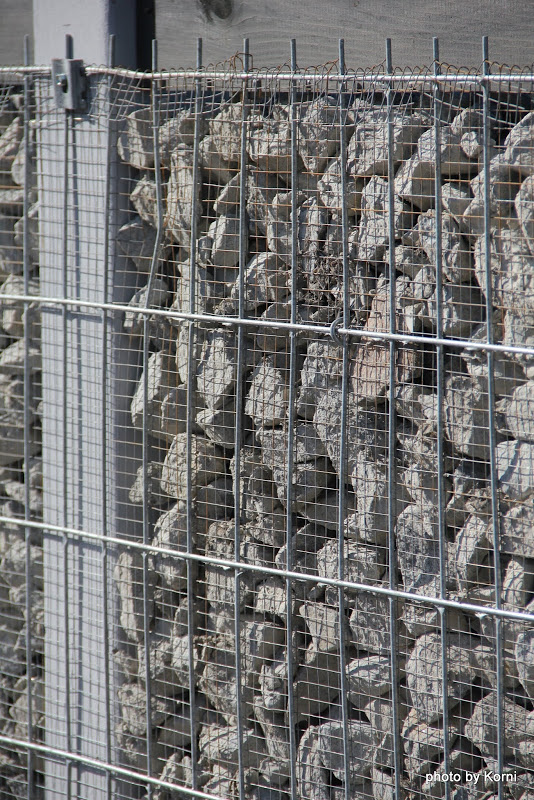

В интернетах встречала фотки габионов, сделанных из черного металла. Со ржавчиной. Я не знаю, какова скорость коррозии - потому как быстро сгниет - не могу сказать. Оригинальные немецкие заборные габионы точно так же сделаны из оцинкованного прута - прошлой весной были на выставке. Только и цена тоже немецкая :-) безжалостная. Я одно время хотела оцинковать черную сетку самостоятельно, но те, кто предоставляют эту услугу совсем мной не заинтересовались, им бы паровозы цинковать или самолеты, целиком. Слишком малый объем.
Сетка габионная пережила отлично. Более того, сетка внутренняя, которую я от нечего делать обработала краской антикороззийной (уже в собранном габионе, без камня) - тоже выглядит превосходно. Там, где я обработала антикором уже собранный габион , с камнями -( ну чуть окрасились камни в светло-серый, и что? ) тоже отлично. Там где сетка без обработки (а называлась, кстати, оцинкованной!!!! ) - ржавчина есть. В глаза не шибко бросается. Прямо по ржавчине теперь снова пройдусь пульвером. Благо, щебень у меня "голубой", по сухому краску вообще не видно, видно только в дождь - камень выглядит сухим :-) . А вообще я думаю, пока сетка мелкая проржавеет, камни "слежатся", найдут свое место и бурного выпадения не будет.
Я ведь тоже хотела сначала до верху забор камнями наполнять - но, кажется, слишком монотонно и однообразно будет выглядеть. И еще нюанс - цена красивого камня нужной фракции.
Если нужна технология сборки европейского габиона-забора, могу выслать. Накопала в сети много, только производитель у нас ленивый, не захотели делать.

...взял образцы базальтовой арматуры 6,8,10мм.,"поиздевался" над ней по всякому!
Судя по всем параметрам-оптимально подойдет для такой конструкции,правда цена
тоже "немецкая",хотя производитель-украина!:-(

Вы ее вязать будете в конструкции или как?
Я думаю, Ваши опасения по поводу быстрого гниения оцинкованного прута напрасны. Скорость разрушения цинкового покрытия 1-1,5 мкм в год. Можно заказать оцинкованные сетки и сверху покрыть их еще полимерным покрытием.

Покрытые полимером,тоже вариант...,но все которые попадались-либо "слабенькие"
-либо "корявенькие"...,разве что как Вы говорите-покрывать подходящую.
А по поводу-буду ли я "вязать" в конструкции,таки-да, (если остановлюсь на базальтовой)-придется, поскольку конфигурацию "обрешетки" хочу видеть "фигурной"
...как то отправлю Вам эскиз...

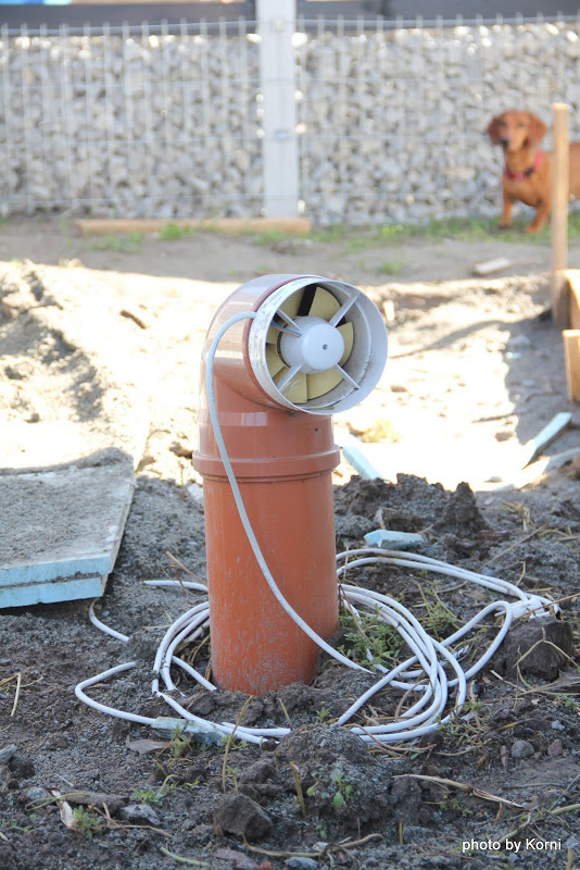

отправьте схему воздуховодов вентиляции Вашего дома.
...и вот этот пропеллер- "временный"?:(

Пропеллер не временный - а испытательный. Был куплен с целью проверить, работает ли ГТО и стОит ли разводить воздуховоды. Когда-то в обозримом или не очень будущем в техпомещении под скатом крыши будет стоять рекуператор , изначально в планах был Electrolux STAR EPVS 300.

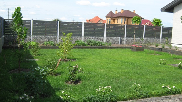

активный сезон 2013 мы начали в мае, с благоустройства. Бросили на время дом с его внутренней отделкой и не дожидаясь, пока взойдут деревья конопли и лопухов, нырнули в украшение участка.
Было так
Хотя и в разные этапы строительства, но по весне мы увидели такую же картину.
Архитектором всей красоты является Олянка. Я доверила Оле участок и не вмешивалась (как мне кажется :D) в процесс творчества. В реализации - да, участвовала. Что-то красила, и что-то садила. Оля смогла из трех предложений, которыми я оформила свои пожелания к благоустройству, сотворить то, что нравится каждый день, и точно попасть в мои ожидания и представления о том, что такое красиво :rolleyes:
Возня вокруг растений занимает теперь все свободное время, мы стараемся изо всех сил. Есть небольшой огородик для полноценного приобщения к сельскому быту :D, есть уже и неказистые урожайчики.:D Не все еще доделано, где-то надо подсеять газон, нужно доделать кострище, еще не все посажено, но направление уже очевидно, потому и хвастаюсь, собственно :)
Добавлено через 5 минут
Да, на благоустройство ушел месяц. И я сама попала в плен традиционных заблуждений застройщиков по поводу длительности и стоимости ландшафтных работ. Благоустройство - это НЕ быстро и НЕ дешево

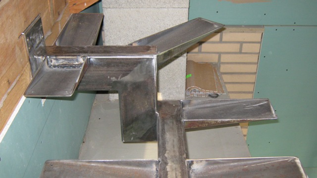

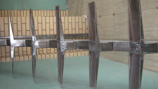

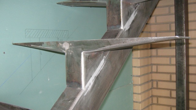

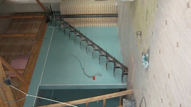

Известный многим Петр и его напарник Сергей из белого списка сделали нам лестницу на 2 этаж. Мастера с большой буквы. Безупречная и просто классная работа с металлом. С Петром мы уже работали и не раз на других объектах и каждый раз его работа вызывает восторг. фотографии- как умею, извините :D

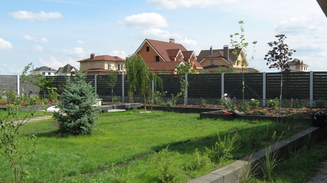

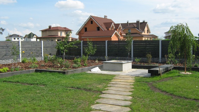

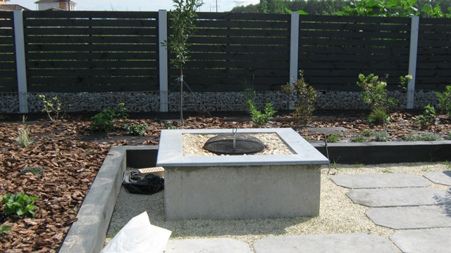

Теперь вот так:
Подскажите стеночки-бордюрки (не знаю как это правильно назвать) которые разделяют разные уровни клумб/газонов из чего сделаны (бетон наверное)? А то мне у себя предстоит навести порядок с рельефом, вот и интересуюсь :oops:...
Да, получилось у Вас зачетно :good:
Спасибо :rolleyes: Стеночки-бордюрчики - это брус деревянный. Обработан антисептиком-покрашен остатками краски от забора. лежит на щебневом дренаже. В планах были шпалы жд, но не рискнула поселить у себя запах и все сопутствующие креозота, которым обрабатывают шпалы. Брус сечением 170х240
Добавлено через 3 минуты
Подскажите плз, из чего выложена дорожка к колодцу?
дорожка выложена из бетонных тротуарных плит бориспольского комбината стройматериалов. Ожидала получить плиты прямоугольные 500х1000, такого размера и получила, только восьмиугольные, с фасками. Возвращать не стали. Так и будем дальше жить.
ЗЫ это не колодец :-)) Бетонное кострище. Костер палить, шашлыки жарить, или еще что :)
