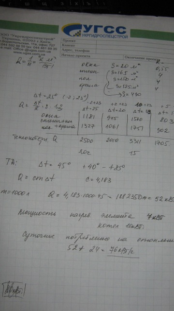

Итого схема отопления такая. Электрический котел 10-12 кВт, 3-тарифный учет, теплоаккумулирующая емкость 1м3. Размер емкости рассчитан из таких предпосылок: 1м3 должен успевать за время ночного тарифа нагреваться котлом до температуры 80-85 град, по моим расчетам емкости бочки будет хватать для отопления без включения котла в дневное время, если за бортом температура будет не ниже -7. Будет ли это на самом деле так - узнаем. Котлу запрещено включаться в пиковые тарифные часы. После нагрева емкости в ночном тарифе котел будет закачивать дополнительное тепло в теплый пол. Вот и все отопление.

Изначально планировали, что за ночь котел греет емкость, а днем емкость отдает тепло в теплый пол. Первым сюрприз - ограничение температуры нагрева воды котлом. всего 80 градусов. Я хотела 90-95 :-) Второй сюрприз - в построении концепции отопления я рассуждала объемами воды теплого пола и аккумулятора и теплообменом теплого пола и емкости. Был изначальный расчет теплопотерь, безусловно, еще до начала строительства - я его сегодня нашла, кстати. Когда включили систему в режиме - ночью +18, днем +21, оказалось тепловой емкости аккумулятора едва хватает теплому полу. Т.е. все тепло, что 12кВт котел закачал в емкость за ночь, теплые полы забирали за пару часов. Я писала Саше Korni письма-простыни с наблюдениями, рассуждениями и вопросами шонетак и почему. И тут спасибо Саше за взвешенные паузы и пинок мозгу поработать. В рассуждениях была ошибка на старте - нужно было рассуждать не количествами воды в системе, а объемом бетона в УШП и объемом теплоаккумулятора - 27м3 бетона против 1 м3 воды. Мы поменяли отопительный график, сделали ночью температуру +23, днем +21. Потом уменьшили ночную температуру до +22 - по утрам было жарковато для нас. И получили не в точности ожидаемый, но желанный результат.
  • Лайк 11
Результат на сегодняшний день такой - котел работает ТОЛЬКО ночью. Не всегда хватает мощности котла/времени ночного полностью нагреть емкость до заданной температуры. Потому в итоге приобретение теплоаккумулятора, как инвестиция для целей экономии, выглядит сегодня не вполне оправданной - считать лень, если честно. Более мощный теплоаккумулятор в виде УШП мы заложили при строительстве. Но раз у нас уже есть 1м3 теплой воды - пусть будет, тем более, что вынести его нельзя :-)) только если дом развалить.
И еще, по ощущениям, плита "основательно" прогрелась только спустя месяц после начала отопительного сезона. Доказать не могу. потому и только ощущения.
Поскольку было слишком интересно, сколько кВт уходит на тепло - мы купили монитор потребления э/энергии и повесили его на котел. Мониторить начали ровно 1 декабря. В день уходит на отопление максимум 80кВт. Бывают дни - 26кВт. Можно мерить суточный расход, недельный, месячный, смотреть историю и пр. Показания на фото - сегодняшние, измерения с 1 декабря. Второе фото - мой расчет теплопотерь для разных температур - получилось, теоретический расчет и практика совпали. Еще 2 дня до конца месяца, пусть будет еще +160кВт, итого за декабрь отопление нам обошлось в 260 грн (тариф для электроотопления, 3-зонный учет). Отапливаемая площадь в нашем случае некорректный показатель из-за второго света, на балконе 2 этажа отопления нет. Отапливаемый объем - около 500м3. Площадь теплых полов - 157м2.

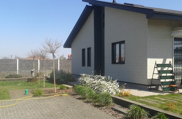

Сегодня монтировали металлические откосы на окна. Это один из сюрпризов фиброцементного фасада - готовых заводских решений для такого фасада нет. Кто-то вырезает откосы из панелей, зарезая углы под 45*, кто-то делает деревянные, представитель Ничихи в Киеве Александр показал фотки с металлическими откосами - выглядело лучше, на мой взгляд, чем дерево и фиброцемент. Сделали все за один день, правда, заканчивали уже поздно вечером,так что фото покажу только завтра.
И , конечно, будет еще кусок забора побольше. :)
Лена, можно вопросик - через 2 года эксплуатации, Вы продолжаете быть довольной металлическими откосами? Дело в том, что и мне идея таких откосов оч нравится, думаю :-)
  • 4 місяці потому...
Таня, с опозданием, конечно, но вдруг еще актуально - я довольна. Никаких проблем с откосами - проблемы с саморезами, которыми крпили откосы , они поржавели. Поменяем на нержавейку и закрасим краской - всего делов.

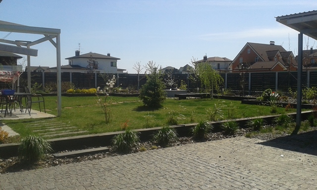

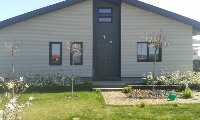

2 осени, 2 зимы, вторая весна, второе лето в нашем доме. Критических разочарований и проблем не выявили :-) самое серьезное недоразумение - размер дома. Реально, лучше бы раза в 1,5 меньше. И тут дело не в стоимости энергоресурсов, стоимость отопления на ночном тарифе пока не пугает даже в объявленных горизонтах 2017 года, для меня дело в уборке. 2 кота и большая собака, все лохматые, с нами не расстаются, живут в доме - шерсть повсюду. Повсюду в большом доме. Ну и потом, можно было бы без потерь уменьшить площади наших индивидуальных нор и гостиной. В целом- жалоб нет. На зиму к нам приходили пожить мыши, жили в кровельном пироге и на холодном чердаке . Скорей всего, залезали в дом под цокольной планкой. Щели устранили, мышей изловили мышеловками, ибо коты наши мечтатели и созерцатели, мыши интересуют их только,как источник шуршания. Жил на участке какое-то время ежик, зимой ушел. Появились кроты, перекопали газон и сад. Не верьте этим вашим интернетам, где написано,что если на участке есть коты, собаки, ежики, то кротов никогда не будет. Всё будет.
Есть поправка по зимнему солнцу в окна на южной стороне. Точные замеры дают +3 дополнительных градуса в помещении в зимние солнечные дни.
Из несделанного - по-прежнему в планах солнечные коллекторы на воду. Думаю пока еще, как прицепить воздушный солнечный коллектор к нашей системе вентиляции.
Печка работает, ввиду ее центрального положения в доме, можем обогреться только с ее помощью.
В квартиру по своей воле не вернемся никогда. :)
Традиционно, сорри за качество фотографий O:-)
