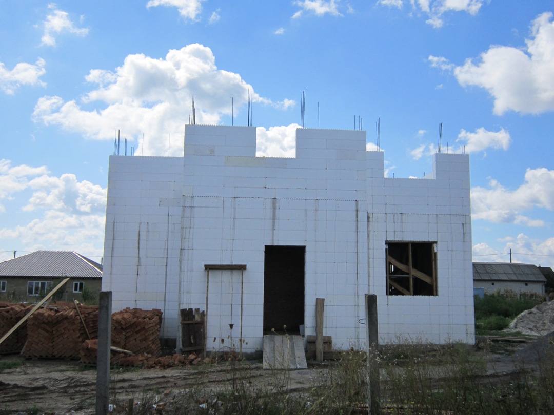

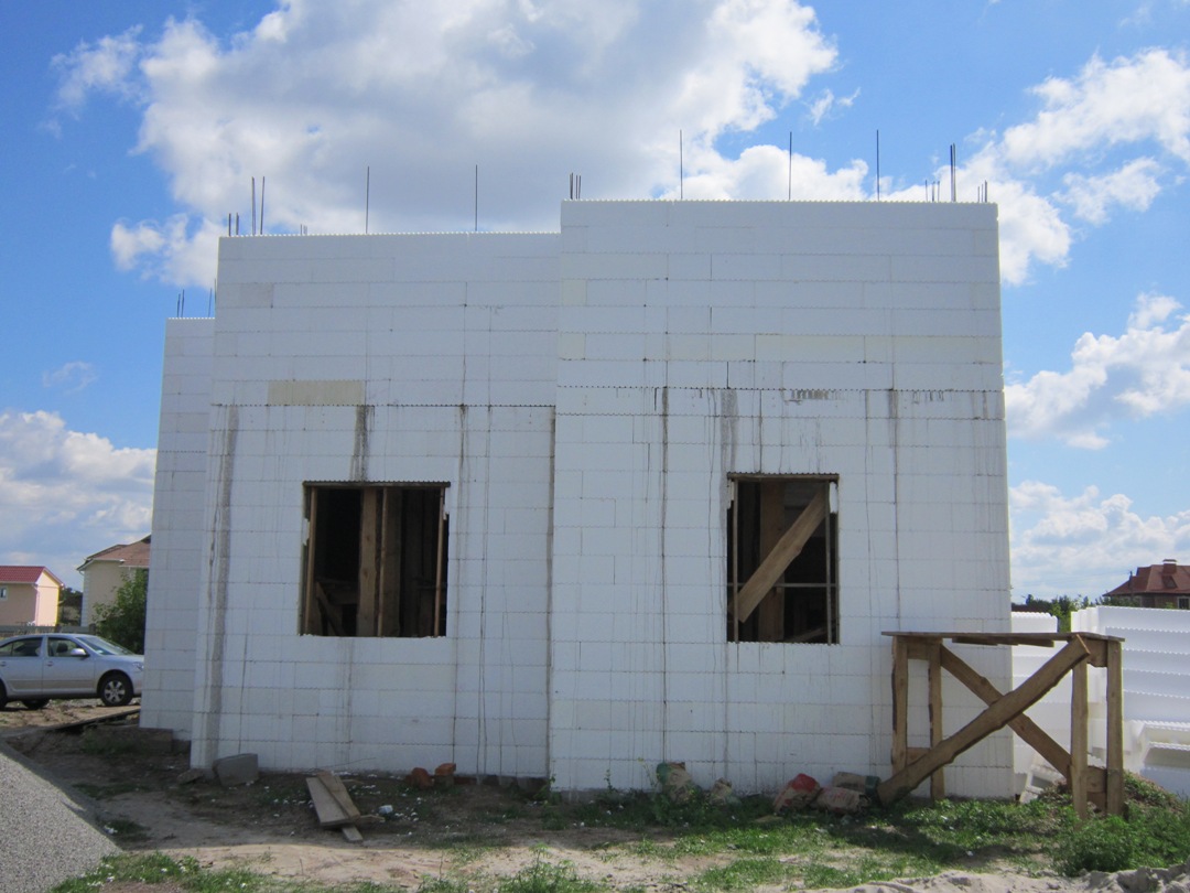

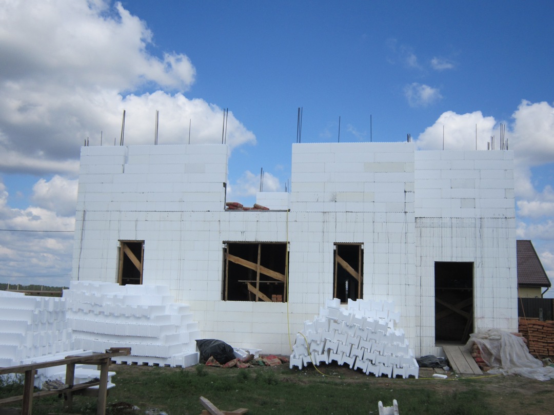

На выходных, движение ускорилось. Домик растет быстро и интенсивно.... Пенопласт на солнце нещадно желтеет, но по отзывал это не смертельно - и не существенно - все равно перед внешней отделкой, поверхностный слой стесывают.
Уже думаем над крышей, так как перекрытия запроектированны как то странно.... Ну - буду еще говорить с крышниками...
Ээээ... Не смертельно, но и приятного тоже мало. Может, есть смысл закрыть чем-то?
Вомбат, Да я как то слабо себе представляю этот процесс - еще для неустановленных блоков - ладно - а для уже залитых??? Кроме того, вроде пожелтевшая часть не дает желтеть глубже - так что пусть уж лучше будет как будет.
А зачем? Пожелтевший слой надежно защищает от воздействия остальной пенопласт. У нас на улице есть термодом, который стоит без отделки уже лет пять. Кроме тонкого пожелтевшего слоя сверху, все остальное нормально.
