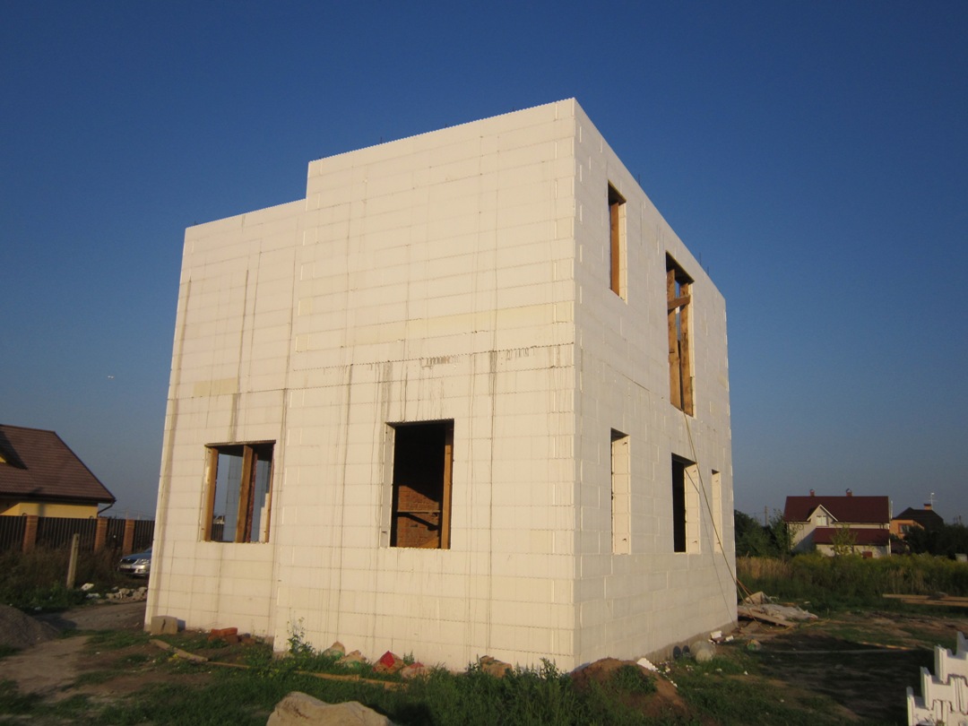

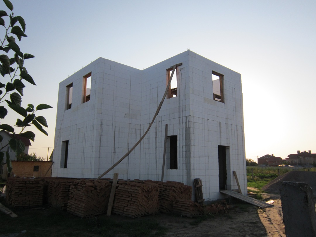

Последние 2 недели, разделенные праздниками, кардинально отличались друг от друга.

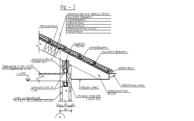

Неделя перед праздниками. Ребята уже заканчивали стены - соответственно начали разбираться с кровлей - в проекте была очень странное на первый взгляд решение - балки перекрытия замуровывались в стену из термоблоков, над ними выкладывался еще один ряд и термоблоков, на который уже ставились мауэрлаты. И вот тут я осознал всю глюбину фразы "Красота требует жертв")))) Сгоряча и с наскока, решили уйти от этого решения - и сделать маурлаты по балкам (так как утепление будет делаться по балкам - а не по крыше). Тем не менее, при просмотре соседнего листа проекта нашелся такой интересный элемент, как монолитная жб балка. На которую как раз и должен опираться второй фронтон (так как в отличии от первого этаже, по оси Б несущей стены уже нет. А для того, что бы эта балка, на что-то опиралась, разделять перекрытие и кровлю будет необходимо - и другого приемлемого решения нет.

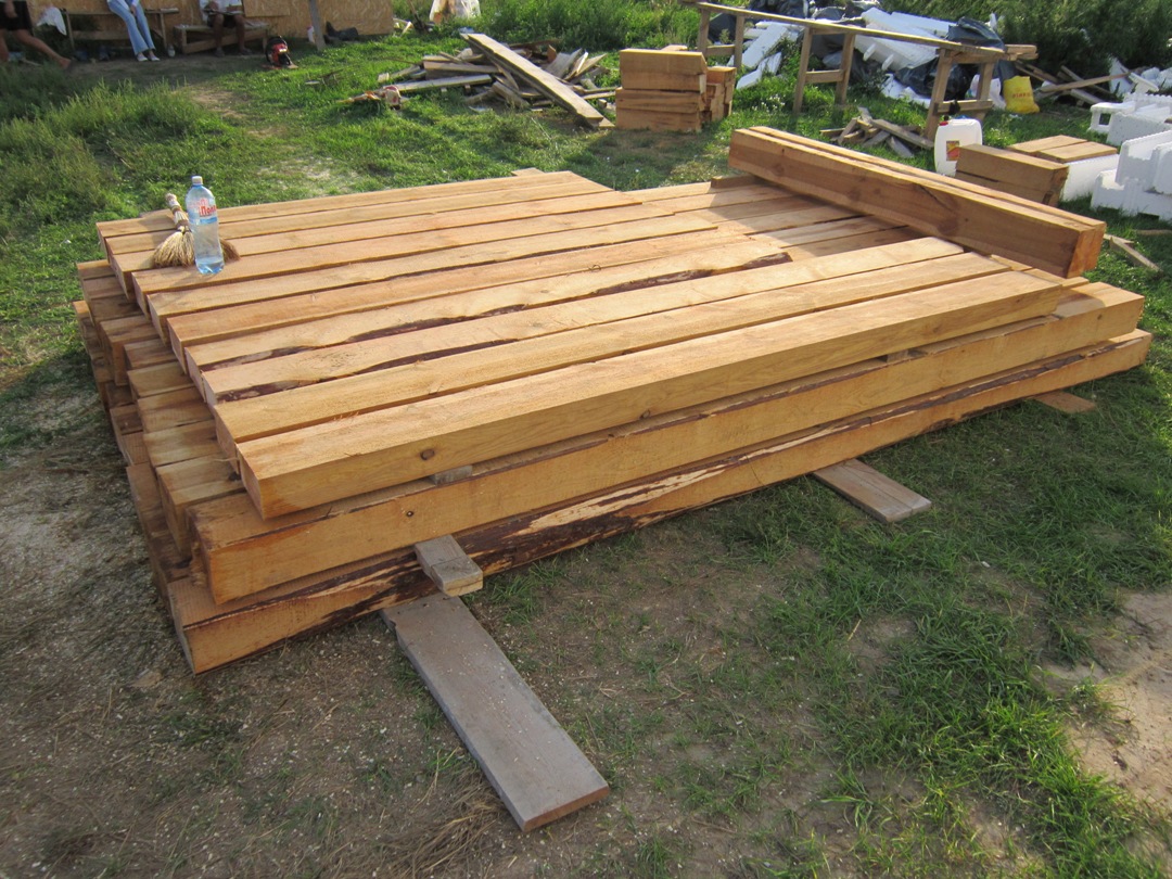

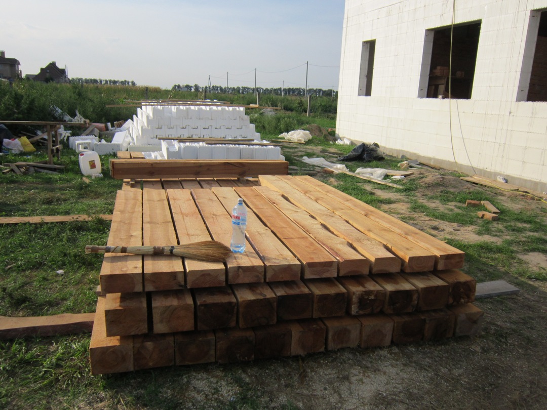

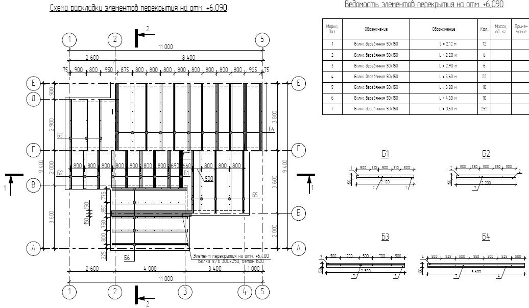

По ходу несколько изменили (упростили) конструкцию балок перекрытия - будут цельное дерево, и с учетом утепления по перекрытию - толщиной 200 а не 150 (как изначально было запроектировано).
Впопыхах - заказал дерево на балки перекрытия в мастердахе - которые привезли вечером в понедельник.

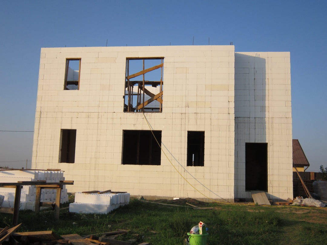

Ребята за выходные закончили стены. По общему мнению - решили на кладку кирпичных стен привлечь отдельную заточенную под такие работы бригаду. К сожалению - у двух бригад случился форс-мажор, а третья сможет (и то не факт) выехать на участок только в четверг (хотя опять же не факт ) и берется за неделю сделать внутреннюю несущую стену, перестенки и дымоход....
Так что эта неделя получился вынужденный полупростой - ребята обработали брусья пропиткой Синеж ОгнеБиоПроф дважды, и порезали по размерам.
Если кто-то может посоветовать нормальных каменщиков, буду очень благодарен, так как сроки реально поджимают. Что бы не вылезти в сезон дождей - на этой неделе кирпичные перестенки должны быть законченными. Сам сейчас ищу в белом списке бригады - будем смотреть что получится...

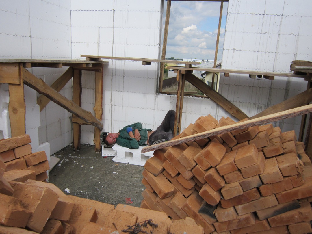

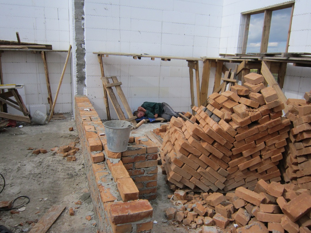

Но сегодня я дошел до края. Напомню - второй день работы каменщиков - очень плодотворный, как видите на фото. Сон видимо помогает выложить в день 2 гребанных ряда кирпича.
Позвонил Василию - который пообещал приехать в течении часа. Через полтора часа - он все еще подъезжал. Задал простой вопрос - когда будет готова стена - услышал ответ - в понедельник....
Крава - я очень благодарен Вам за помощь - но будьте очень осторожны с этими людьми (главный у них Александр, по моему) - кинувший единожды - обязательно это повторит.
Я не понимаю, почему каменщики - не кладут эти гребанные камни.... Я не понимаю, почему производитель работ - эти самые работы не производит - какими бы не были субподрядчики - для того что бы получить результат с ними нужно работать - тыкать в них палкой, мотивировать так сказать - прямо или через бригадира, контролировать качество и сроки - а не объяснять почему 2 недели на объекте НИЧЕГО не происходит....
Мне все это надоело. Я не раз повторял, что крайний срок когда должны заехать крышники - это 15 число. С такими темпами, оставшаяся работа не будет сделана и к 15 октябрю.
Если в понедельник стены не будет - я буду глобально решать вопрос со всеми участниками процесса - с соответствующими санкциями. Я никому не рассказываю, каким тяжелым и нудным трудом, я зарабатываю те деньги - которые им отдаю. И моему понимаю и терпению пришел конец - я закончу оставшуюся работу до 15 числа - со старыми или новыми людьми - не важно. И я не хочу больше говорить или обсуждать эту проблему - за 2 профуканых недели - думаю я бы и сам выложил эту гребанную стенку... Все - хватит.

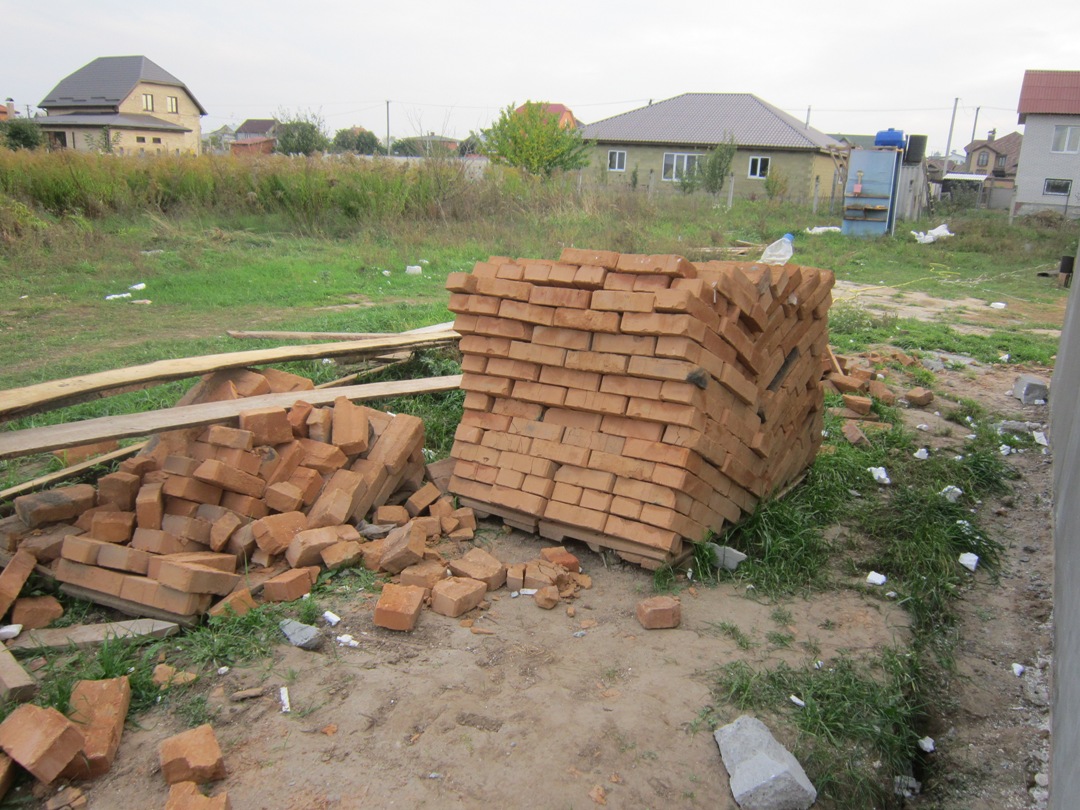

Кроме того, у меня осталась невостребованой палета кирпича вполне нормального качества. Если кому то нужно - готов продать по очень разумной цене но с самовывозом.

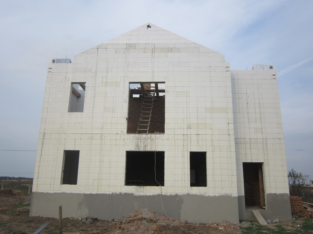

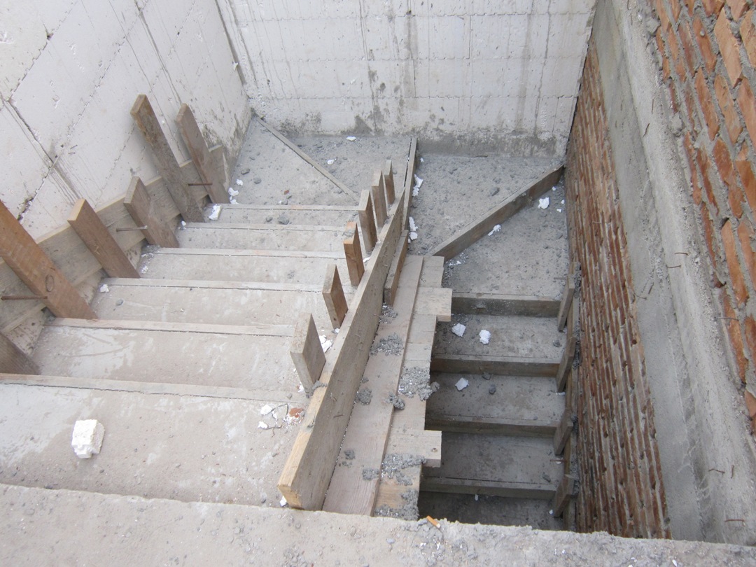

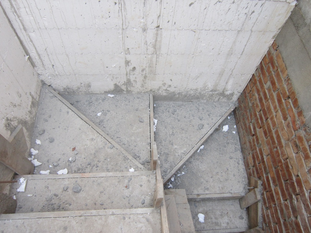

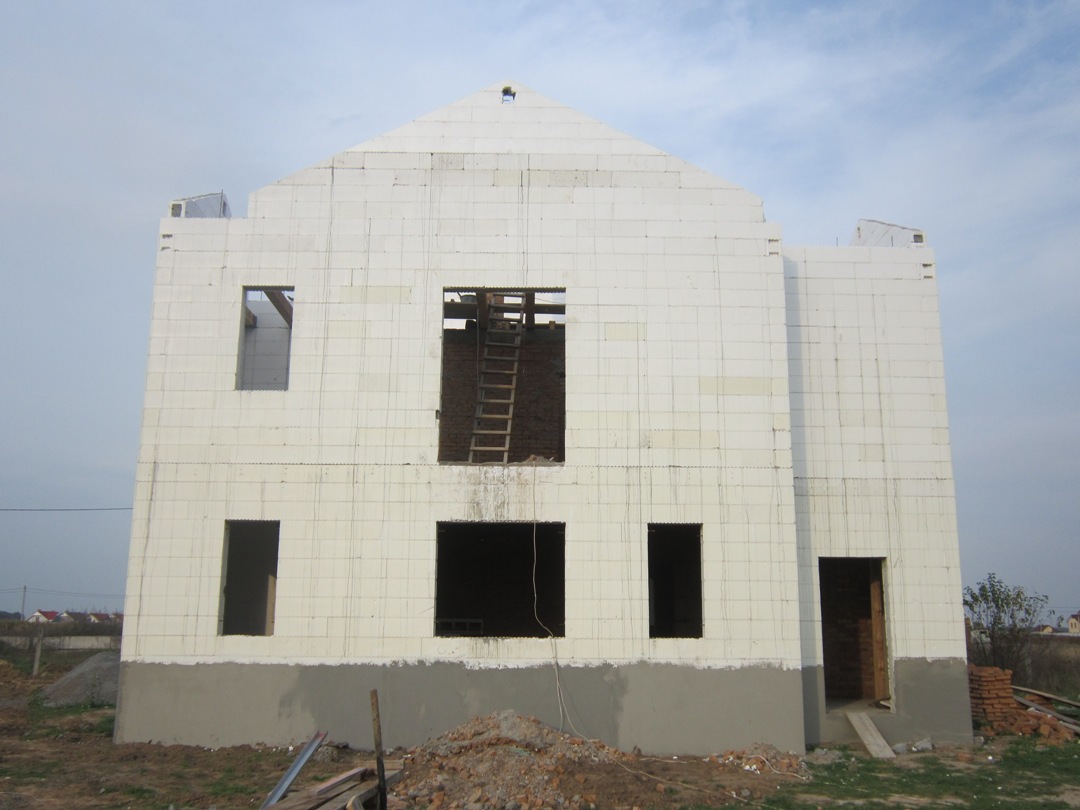

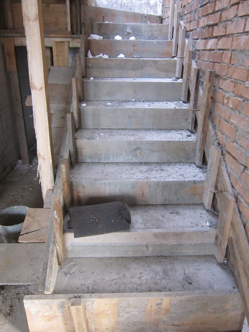

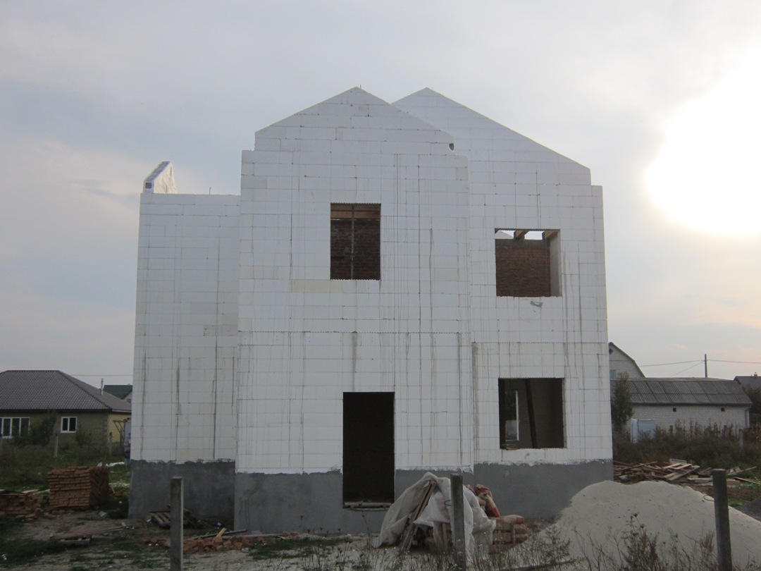

Ну и фотографии дома, лестницы и кирпича))))

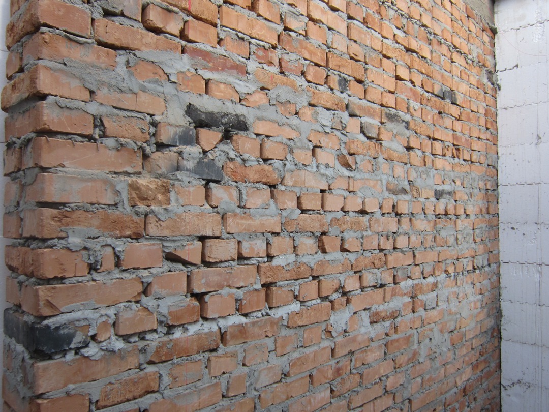

И к слову, krava, вот как сложили мне несущую стену бригада Александра под руководством Василия.... Смотреть на такую кладку больно - в ЧС с его телефонами вносить буду немного позже. Такое впечатление, что люди вообще никогда не ложили кирпич. Это как раз тот случай, когда "дешева рибка - погана юшка"((((((
Для меня до сих пор остается загадкой, как такую откровенную ХЕРЬ можно делать целых шесть с половиной дней !!!!!! Василию, как бригадиру - за такую работу можно ставить только жирный двойку!!!!!
Честно говоря, абсолютно не понимаю, зачем портить столько нервов себе и людям. Вполне приличная кладка. Стена ровная, выдержит взрыв авиабомбы в огороде соседа. Если хотели под расшивку - это совсем другие деньги, как за кирпич, так и за раствор и за работу. А для забутовки - вполне.

И мне больно смотреть..........но там и кирпич то не облицовочный:):):) Самое большое что они могли сделать - это позатирать швы:beer::beer::beer: Так что нет причин для беспокойства))))
Чтобы хуже штукатурка держалась?

По поводу стены, я обсолютно согласен с предыдущими постами, главное чтобы стена в целом была ровная. Остальное все скроет штукатурка. У себя проверял, стены все вертикальные. Даже каменщика знакомого привозил. Тот подтвердил мои слова.
