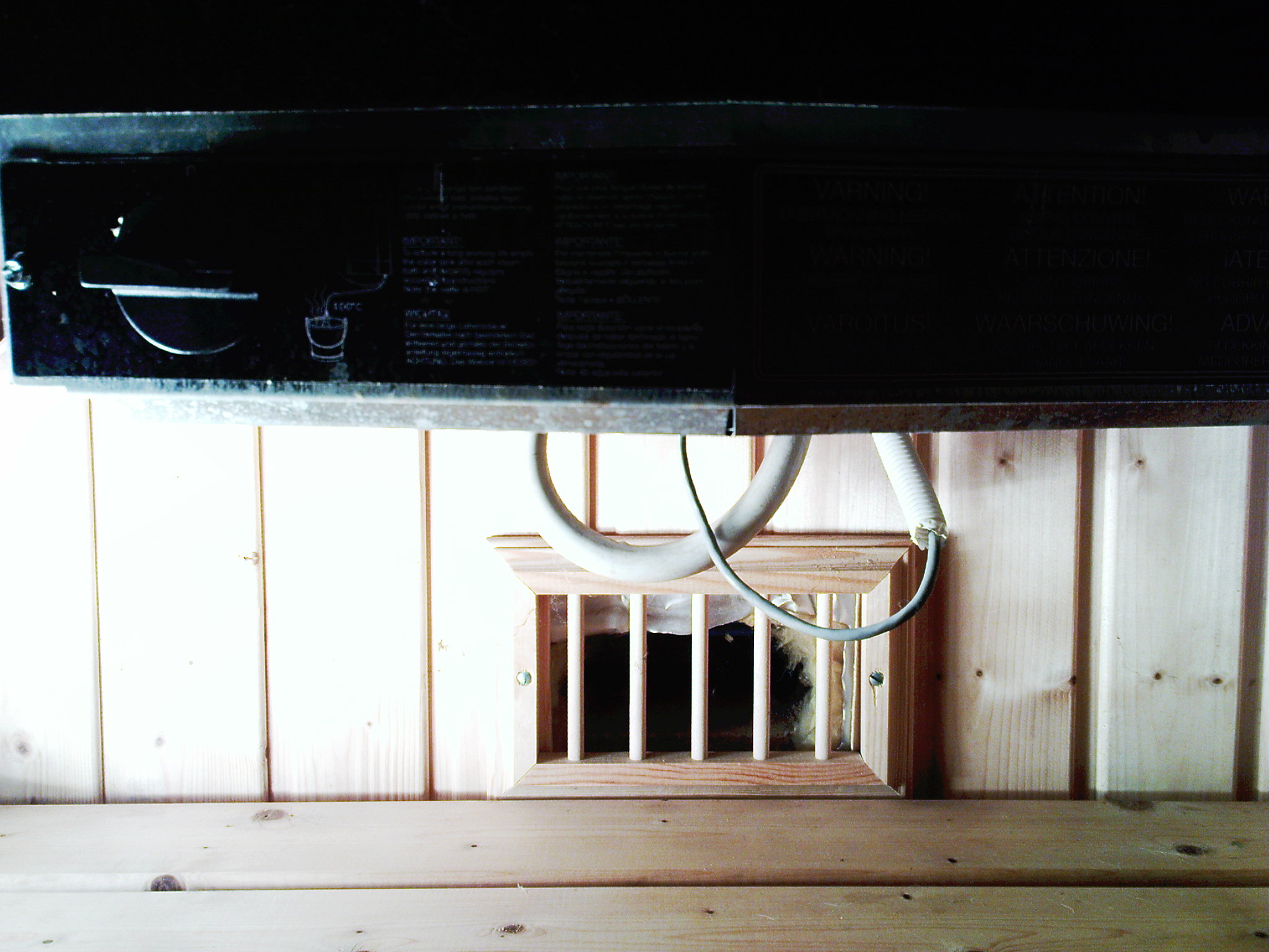

Vo28, знаете что бы я все таки добавил, это вентиляцию для дыхания по принципу саун, но в исполнении по басту. И закольцевал ее на предбаннике. Это так мысли в слух.

А можете описать подробнее. Я так понимаю что это в потолке вентеляция закрыта типа грибком который откручивается а внизу приток должен быть?
Да могу. Смотрю на чертеж бани, в радикале выложенный, где красным нарисована петля в и в ней написано предбанник (комната отдыха). Печь как по памяти, Вы оставили как на рисунке. Слева от не, сделать отверстие в парилку, хотя я противник у топок делать приток в парилку, но в Вашем случае его по другому не примудришь. Его можно сделать квадратным 125см2 площади сечения. А в левом углу от входа, граничащего с душем, сделать короб с забором воздуха у пола на расстоянии 20-30см и подняв к потолку вывести по потолку в то же помещение. Таким же сечением что и приток. На выхлопной короб можно поставить деревянную задвижку, но думаю что она будет открыта постоянно. Вы это сами почувствуете, если ей поиграете во время нахождения в парилке. Это будет самый оптимальный вариант и не влияющий на работу печи, только подмешивающий воздух для дыхания, что бы не чувствовался дискомфорт при нахождении на полке. И еще вот тоже так подумалось. Окно для залпа хорошо, быстро сбросите нагнаный пирог во время парения. А вот во время просушку под потолком будет оставаться влага и что бы ее(влажность) сбросить, печи нужно крутить через себя воздух не однократно, что бы она куда нибудь сконденсировалась и стекла в каналью. Может еще сделать пробку на улицу, она будет в паре с окном делать общий сброс и из под потолка в том числе. Те влагу во время залпа Вы будете сбрасывать полностью. Ну как так если кратко ;):beer:

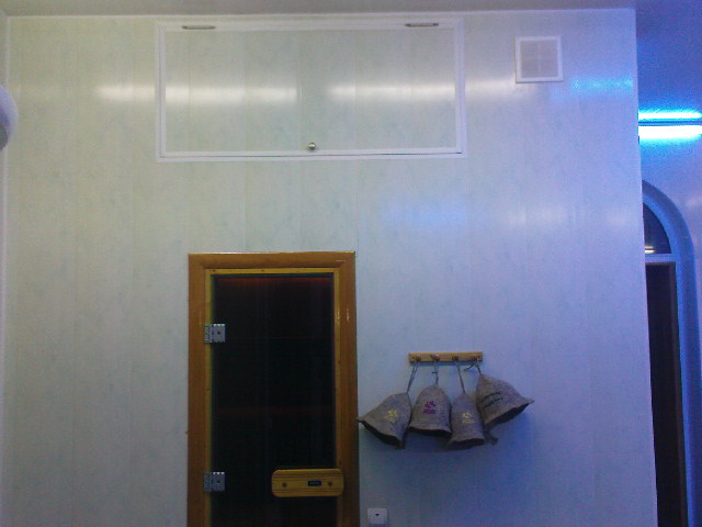

Да, так и по верху в предбанник. Короб можно спрятать за обшиву.
Опа а про короб по верху в придбанник я не понял? это короб я на рисовал в самой парилке, а как он должен выйти в придбанник или это какойто другой?
Верхнее отверстие тяните прямо за пределы парилки.
Так нижнее берет с парилки а верхнее должно выходить на улицу?
Верхнее ведите в предбанник, туда же откуда идет приток по низу в парилку. Это будет работать по принципу, откуда взял туда отдал.

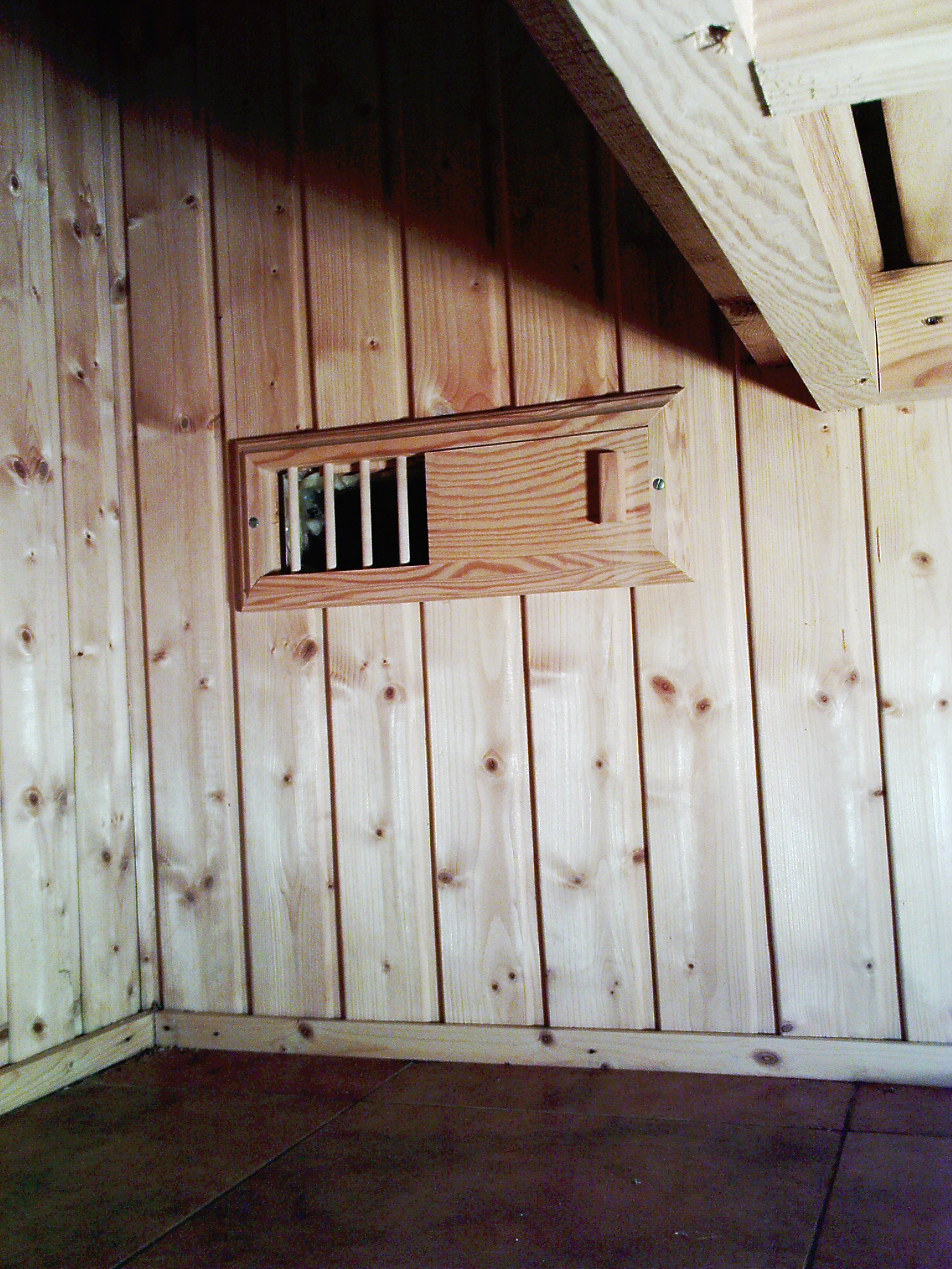

Сырости там особой не будет, тем более Вы ее будете сбрасывать окном. Приток будет идти приблизительно так
Счас буду ресовать
Да там особо рисовать нечего, просто короб буквой Г.

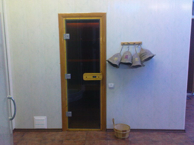

Несколькими постами выше, мы определились где делать приток. Это с правой стороны от двери ближе к печи, у самого пола. А вытяжной правильно нарисован.
а с чего делается этот короб и он накрывается так же как и стенки? Если отверсвия 125см2 то короб сам какой розмер больше или может быть немного больше?
Его можно сделать из оцинковки или гофротрубы , короб сечением 125см, можно немного больше. Он (короб) крепиться к стене и потолку здания и закрывается утеплителем, фольгой и вагонкой. Что бы не грелся и самопроизвольно не тянул воздух и не создавал лишних потоков. Печь будет подбирать у низа приток и частично подсасывать из вне и лишний выталкивать в вытяжной короб.
