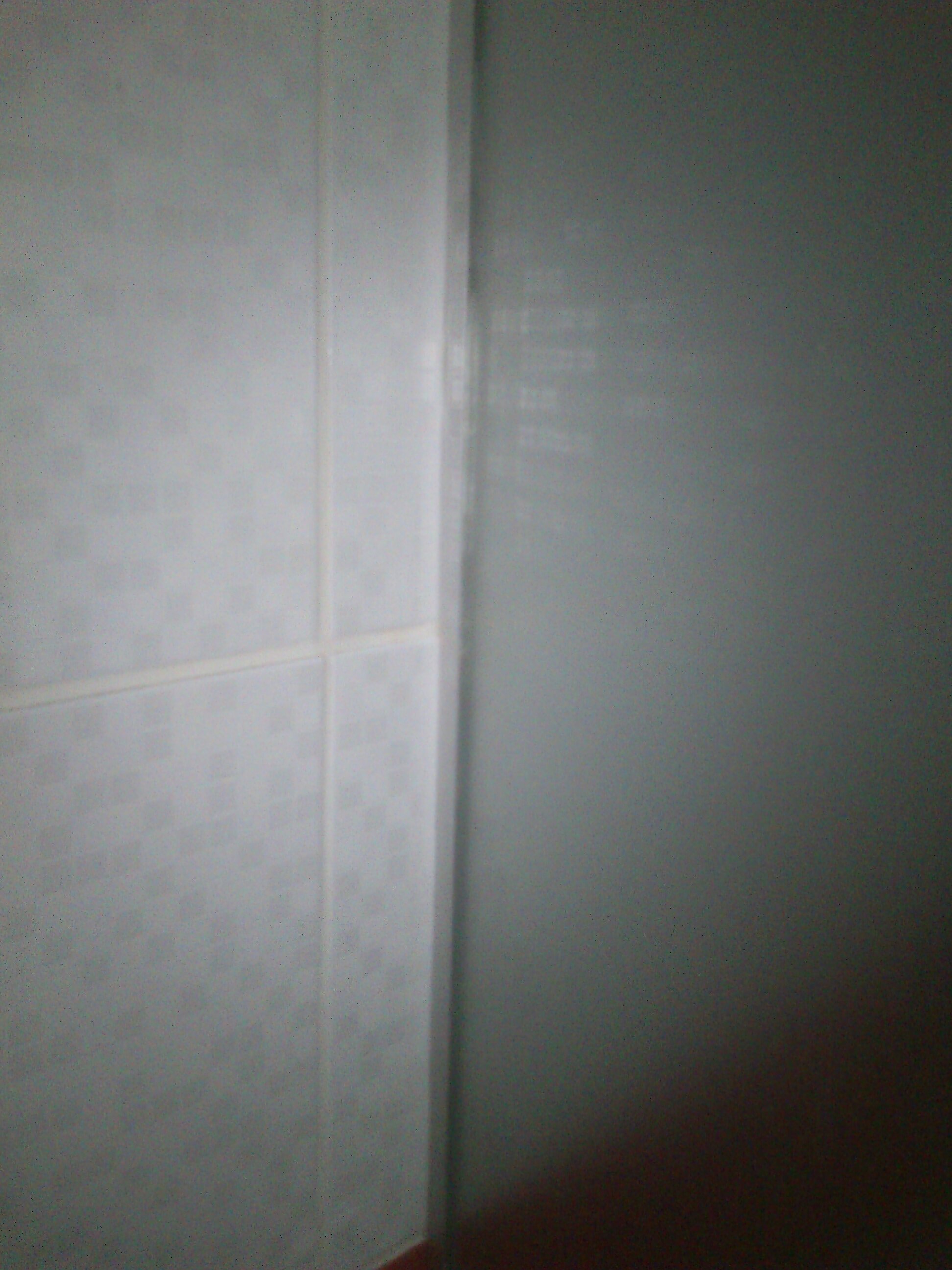

замість дверки, просто триплекс скло на трубах з епіцентру.
а можна трохи більше подробиць? :rolleyes: як виглядає ця конструкція?
дякую!

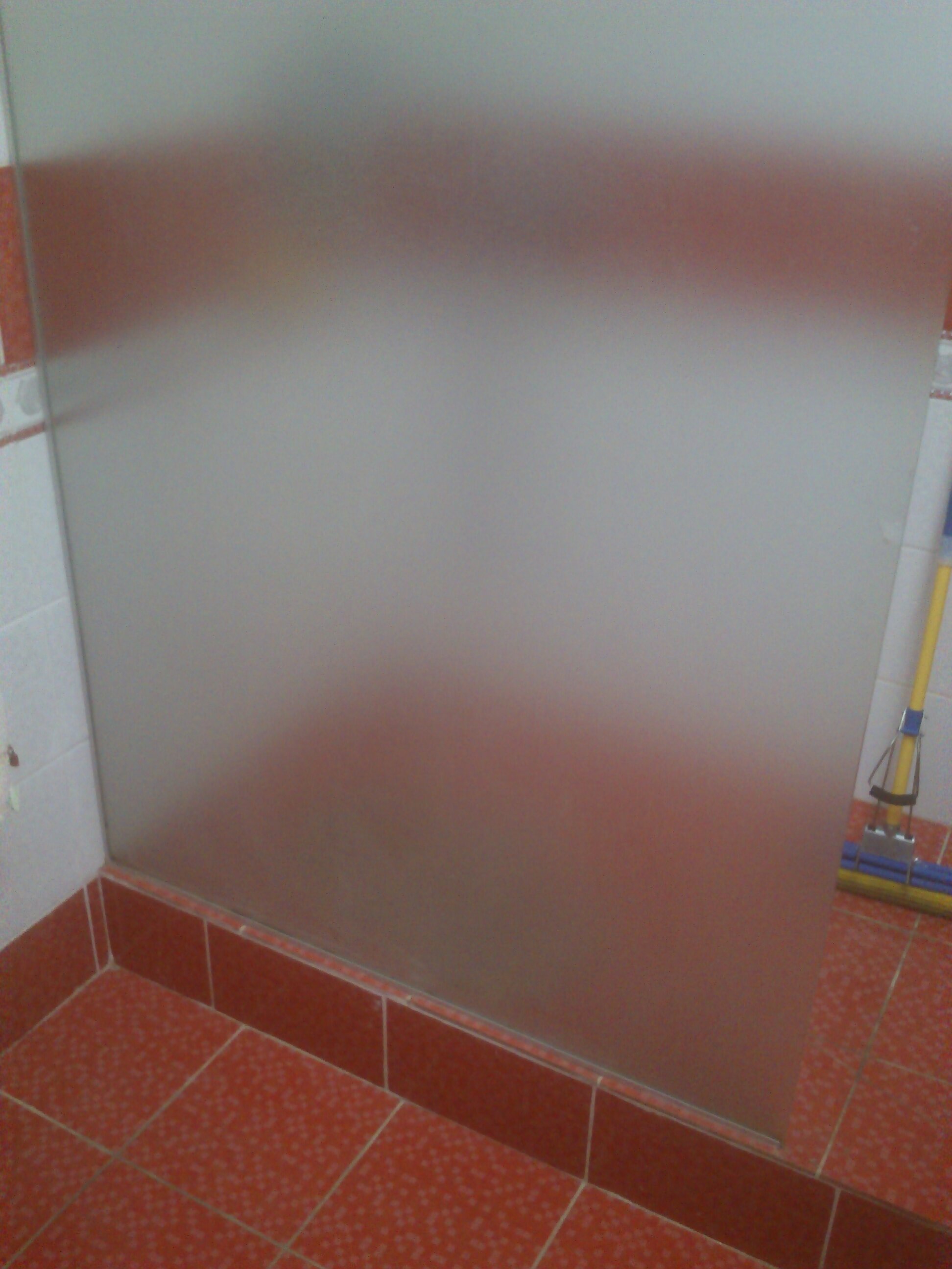

Зробив в ванній на першому поверсі душову з плитки-бомба!
Фотографии приветствуются. :)
дякую!
Багато інформації взяв в темі тут на форумі,тема називається "Душевой поддон из плитки".
Там обов"язково потрібно робити гідроізоляцію, та ухили до зливу. Я щоб дуже не запарюватись брав мозаїку. так як в мене там якихось 2 м2 то дозволив собі дорогу ))))

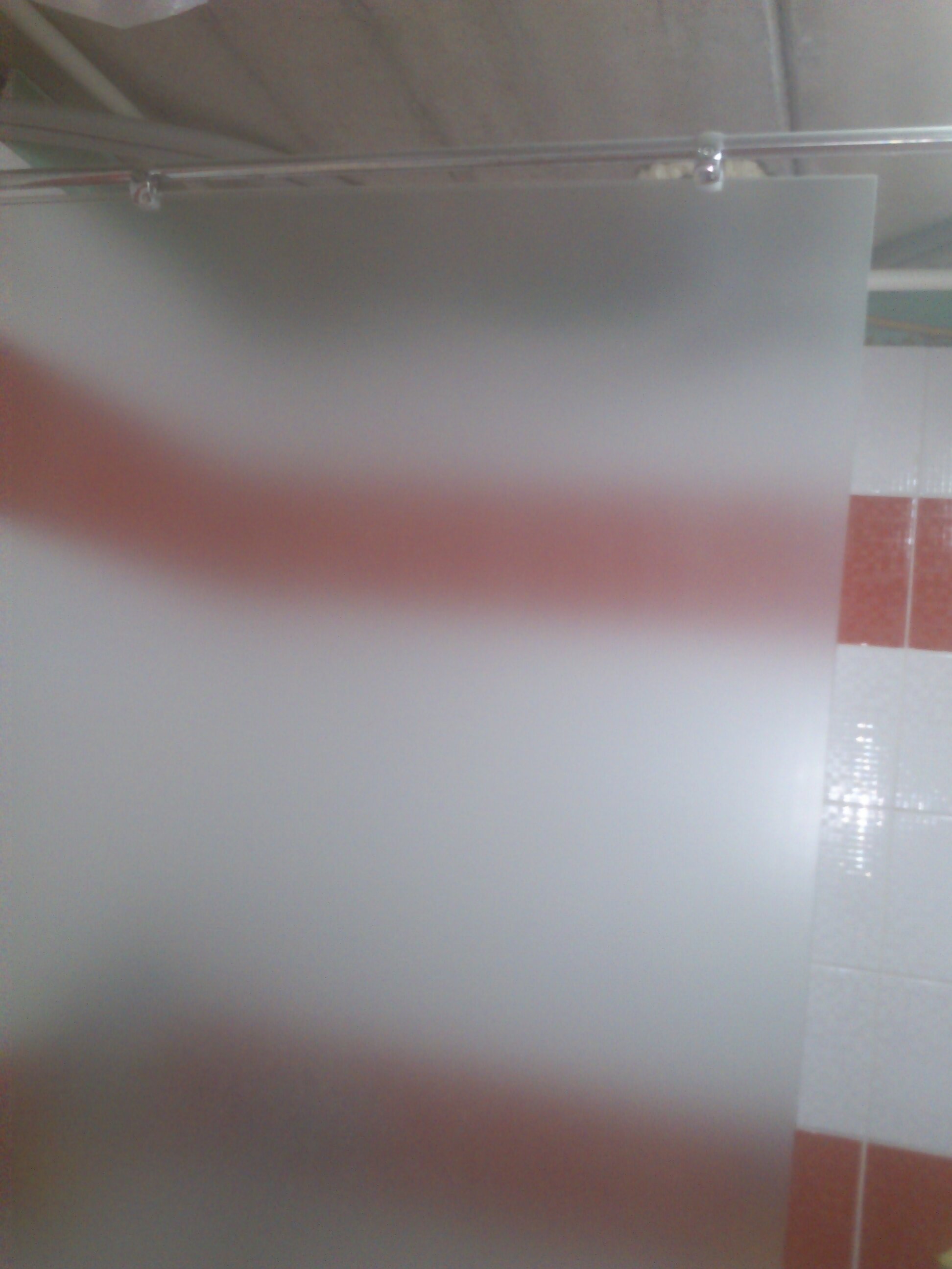

А де брали хромовані деталі і скло?
А где брали хромированные детали и стекло [/ QUOTE]
Ясебе сделал немного по другому. Стекло - в лютой стеклорезке. Надо каленку- но я поспешил, так что потом купил матовый оракал и ним армировал .
Метод крепления избрал немного другой. Купил в магазине Al П образный профиль. Его прикрутил к стене, заполнил силионом и вклеил в него стекло. Сверху доп крепление из "конструктора" . Есть в любой сети DIY.
Стекло 8 мм.

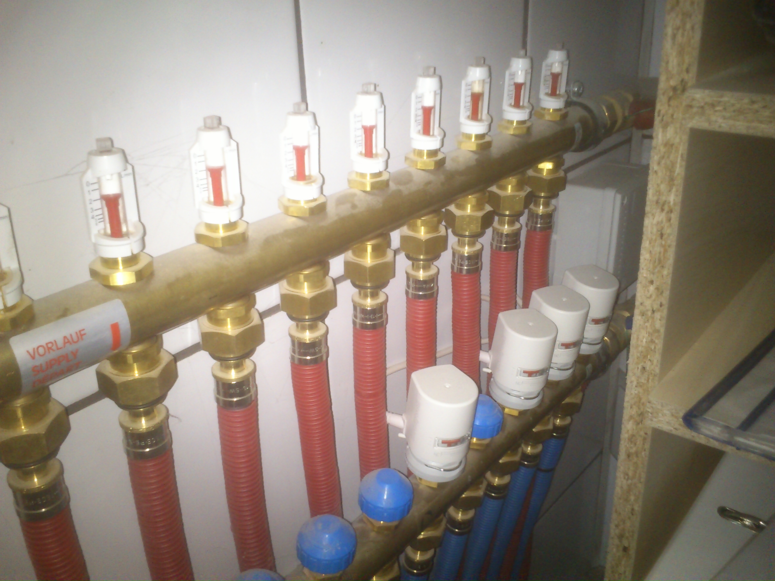

4) Зробив весь перший поверх теплу підлогу, і по ній постелив ламінат.
Вже скільки разів цю дурницю перетирали, а все одно на ті ж самі граблі стають (про ламінат поверх теплої підлоги)...
Якою частиною тіла, цікаво, думали, монтуючи на теплий пол зверху два шари хоч тонкого, але теплоізолятора, а не теплопровідника???
Хоча, якщо енергія халявна, то чому б й ні (про ламінат, який з часом від перепадів температури покоробить я теж промовчу)...
Какой частью тела, интересно, думали, монтируя на теплый пол сверху два слоя хоть тонкого [/ QUOTE]
Если думали головой и все посчитали- все нормально будет и ничего там не покоробит....
прежде чем писать такое- ответьте мне на вопрос- что за фигня стоит у меня на гребенке и зачем...
....4) Зробив весь перший поверх теплу підлогу, і по ній постелив ламінат....
Абсолютно рабочее и проверенное решение - использовать ламинат для ТП.
Только не надо покупать дорогой (типа "специальный"). Всё равно через 8-10 лет надоест, поменяете.
Все знайшов в Епіцирку. Скло- знайомий на порізці працює, знайти не проблема.
Стекло 8 мм
В мене теж 8мм, триплекс. Оракал полінувався клеїти, подумав якщо буде потрібно то приклею.
О Господи... вибачте, але "граблі" у Вас перед носом зараз, тому не робіть наступний крок не подумавши! По темі, я перед тим як це зробити, на відміну від вас, прочитав тему по ламінату по ТП, слава богу їй вже кілька років, тому сміло можна в темі знайти людей, що таке вже зробили і живуть. Я просто зателефонував 3 людям на вибір, і запитався, як? Чи поставили би ще раз ламінат по ТП? Як саме монтували і як відчуття, чи не розійшлося. Тобто я провів певну роботу, тому сміло поставив. І щоб Ви знали, в мене найдовша ділянка -10 м прольот ламінату, і все гут, по стінах залишив зазор в 1.5-2 см. Від липня живу, все норм. Тому не лякайте людей своїми ЗДОГАДКАМИ, і ставте собі холодну плитку.
На рахунок теплоізолятора я Вас взагалі загубив... в мене по стяжці перед ламінатом постелений перфорований матеріал 1.2мм здається, так як стяжку мені заливав Мастерок (Вася), я собі зміг таке позволити.
Добавлено через 2 минуты
+1, на рахунок спец ламінату, то мається на увазі, що все-таки самий дешевий не варто брати, брав Quick step середньої цінової.
Ясебе сделал немного по другому. Стекло - в лютой стеклорезке. Надо каленку- но я поспешил, так что потом купил матовый оракал и ним армировал.Стекло 8 мм.
Что дешевле: калёнка или оракал?
Наскільки дороще загартованого?
оракал- это самообман. стоит, если покупать на фирмах для рекламциков- копейки. На мой размер 100 грн стоил.
Триплекс- это комромисный вариант по безопастности. Лучше всего брать закаленное стекло. Если заказывать не у производителя- будет дороже чем обычное. Если заказывать там где "закаляют" - стоит на 5% дороже.
Разбить 8 мм стекло довольно сложно. но в случае со мной- может быть беда. Оракал даст 2-3 секунды на то, что бы успеть отскочить в сторону.
Триплекс- оставит стоять лопнувшее стекло на месте, но с трещиной.
Каленка- увеличивает мех. Прочность стекла, но если его все- таки разбить- превратится в мелкий гравий и не нанесет увечий.
Это если кратко.
я поспешил. Стекло купил. Потом когда решил закалить- оказалось, что "закалка " не очень охотно работает с чужим стеклом. Да и тяжелое оно. Носить/возить - то еще удовольствие.
Решил- если разобью - сделаю по человечески.:D
Закалёнку или триплекс? :)
Каленку и только каленку :)
Делал двери себе из стекла и дерева. Доставал вопросами технологов на производствах. Заказ нестандартный был - менеджеры переключали на технологов. Те Много чего про стекло рассказали:D.
