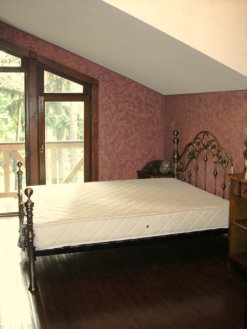

Как альтернативу для себя думаю можно что-то типа французского балкона сделать - окно до пола + ограждение либо низкие, само-собой широкие, подоконники.[/QUOT]
Что-то где-то вот так?
Типа да. Но на картинке, по-моему, балкон, нет? И мансарду я НЕ хочу очень категорично.
