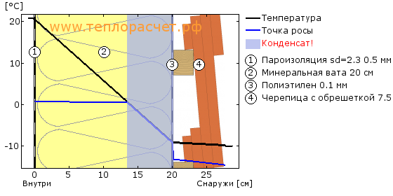

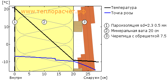

если не верите - сделайте расчет на теплорасчет.рф, там видно температуру по обе стороны утеплителя
порахував в цій програмі. може хтось пояснити результати? чому гідробар"єр так впливає на точку роси?
Всё правильно.
Пыталась написать вкратце - слишком многа букафф. Всё стерла.
Лучше почитайте школьную физику (6 или 7 класс), параграф "Оносительная и абсолютная влажность". Там всё понятно.
Поверх утеплителя должен быть воздушный зазор для выветривания влаги если планируете использовать гидроизоляцию!!! Если без вентзазора - то надо супердифузионную мембрану!
