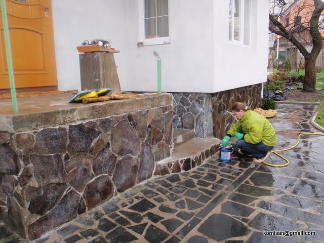

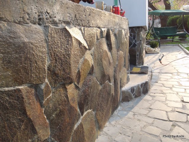

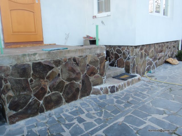

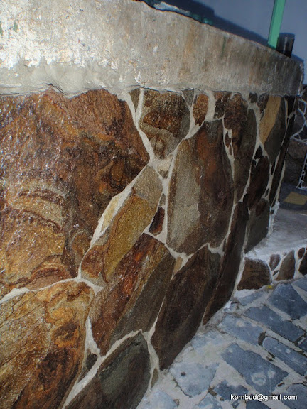

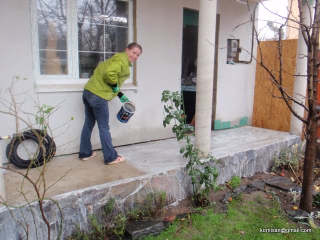

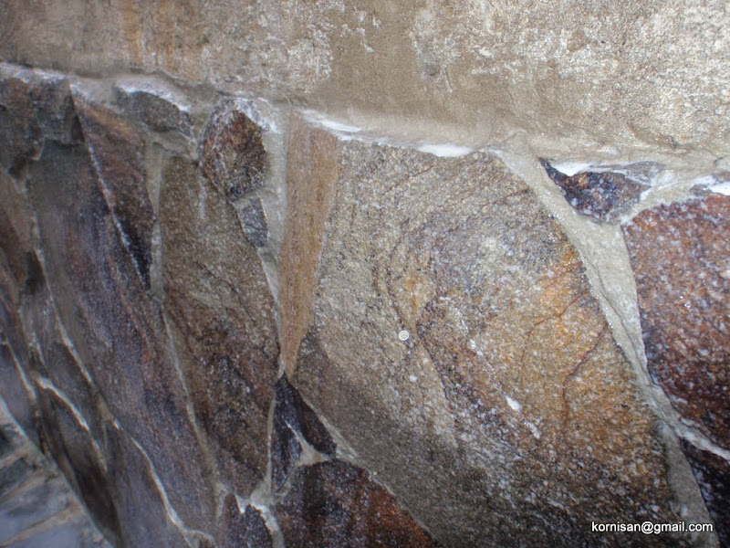

Пы.сы. если говорить о том, чего бы не делал снова, то не облицовывал бы цоколь песчаником. Лучше бы сложил из бута.
...... не облицовывал бы цоколь песчаником. Лучше бы сложил из бута.

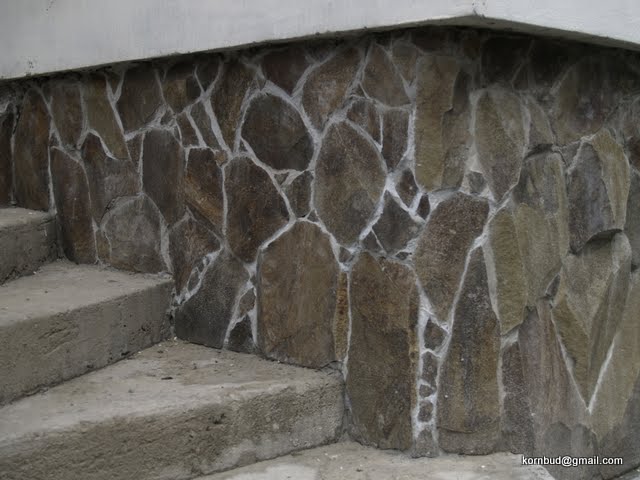

А я абсолютно не жалею...правда сланцем и очень хороший мастер делал.

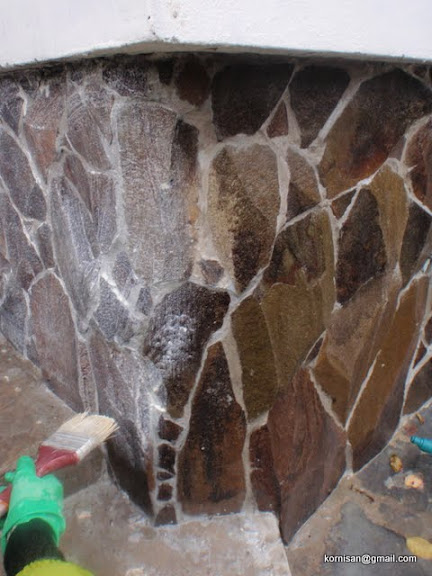

Плюс обработал грунтовкой от Пропеллера:
Пы.сы. если говорить о том, чего бы не делал снова, то не облицовывал бы цоколь песчаником...
Почему? Посыпался?
Мне не повезло. Уже один раз перекладывал. Потому как начало "бухтеть". И я не дожидался, когда начнет совсем уж сыпаться. Мастер тоже вроде как "спец". Но вот ощущения прочности и надежности нет... А это сильно раздражает...
У меня и цоколь и некоторые дорожки этим камнем выложены. И внешне-то оно нам с женой нравится, но вот эти вот мои ощущения...
В общем, точно знаю, что если бы строил второй дом, то ошибок было бы горааздо меньше...
